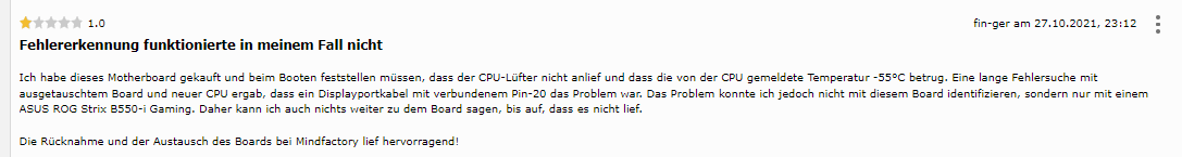

Da ich bei Geizhals folgendes beim Gigabyte B550i las (was du auch schon hattest) -auf deinem Asus B550i ist die DEBUG LED ohne Befund/zeigt keinen Fehler.
Kannst Du aufgrund des Bildes/der Fehlerbeschreibung statt Displayport Kabel testweise ein HDMI Kabel verwenden oder während des Betriebes am DP Kabel "wackeln"? Am Anfang stand ja schonmal was von Displayport Kabel zu stark gebogen...
