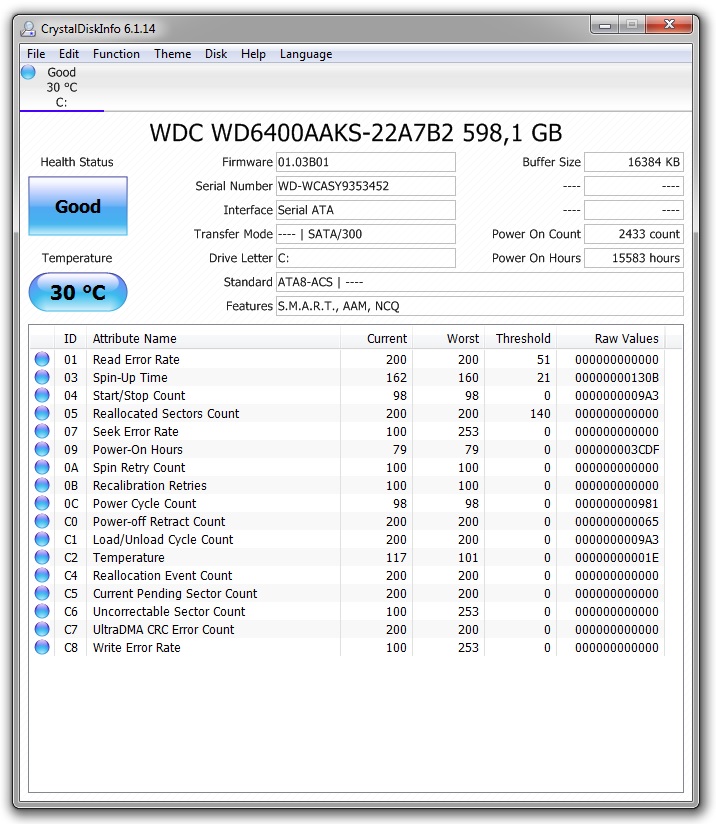

Da auf dem PC aber recht wichtige Daten liegen würde ich gerne fragen, was nötig ist, um andere Gründe für die Freezes aus zu schließen. Vor allem die HDD sollte nicht defekt sein.

Bis jetzt habe ich einen Blick mit CrystalDiskInfo auf die HDD gemacht und da sieht alles "ok" aus. Im Anhang ein Screen.

Die Werte der Platter sind super, daran liegt es schon mal nicht. Die Anzahl der Load-Unload Cycles entspricht der der Einschaltungen, die geht also auch nicht während des Betriebs in den Unloadzustand.
