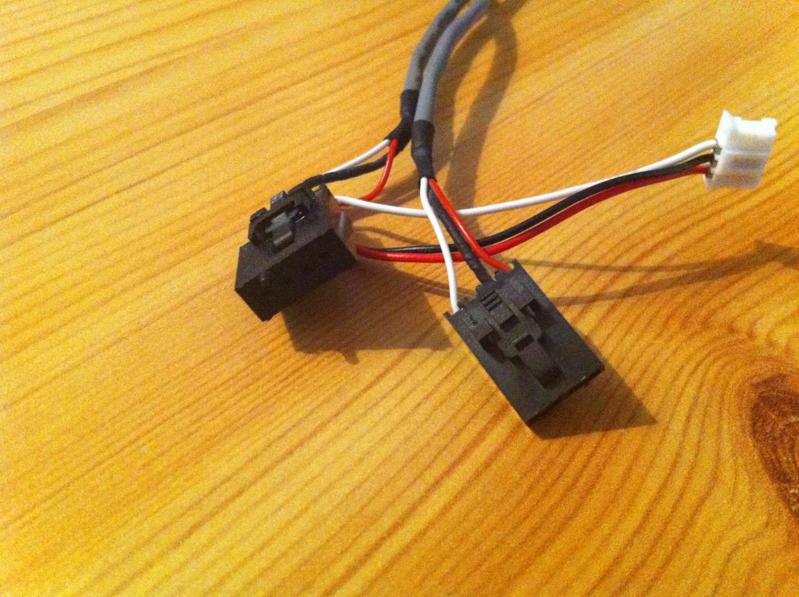

Also der PC läuft jetzt wieder und ich habe mal ein Bild von dem Kabel gemacht was vorher am Laufwerk war, vielleicht kann mir ja jemand sagen wofür das ist ?

Analog-Audio.
War zu Zeiten von Windows 95 aktuell, als das OS Audio noch nicht digital über das Datenkabel auslesen konnte.
Gut , also sollte es nicht daran liegen dass ich dieses Kabel nun nicht mehr angeschlossen habe ? NT scheint doch zu funktionieren , der Lüfter scheint sich nach Bedarf einzuschalten ==> war mir neu :D
