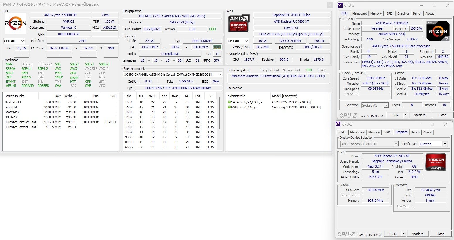

Bitte Screenshots der Konfiguration mithilfe des Systemüberblicks von HWiNFO und GPU-Z posten, damit man einen schnellen Überblick über Systemkonfiguration (u.a. die BIOS-Version des Mainboards) bekommt.
Wird der aktuelle Chipsatztreiber von AMD für das Mainboard verwendet?

Bilder sind hinzugefügt

Bitte die Versionsnummer, am Besten mit einem Screenshot, nennen, nicht schreiben, dass die aktuelle Version verwendet wird.
Bitte korrigieren, du hast Screenshots von CPU-Z gepostet, ich hatte aber nach GPU-Z gefragt.
Setze mal vorübergehend in der Adrenalin-Software, Tab "Leistung", Untertab "Konfiguration" die Maximalfrequenz der GPU auf 90 oder gar nur 80 Prozent und schau, ob das Problem weiter auftritt.
Sorry habe mich verlesen
Screenshot 2025-07-10 112540.jpgScreenshot 2025-07-10 112628.jpgScreenshot 2025-07-10 113206.jpg

  • Smart Memory Access/Resizeable Bar ist bei dem PC nicht aktiviert, sollte eigentlich nur zu Rucklern, aber normalerweise nicht zu Abstürzen führen.
  • Eventuell das System mit nur 2 identischen RAM-Modulen, auf der Postion 2 und 4 von der CPU aus gesehen, testen. Stammen die Riegel alle aus einem Kit oder wurden 2 getrennte verwendet.
  • Der Grafikkartentreiber ist nicht aktuell, 25.6.3 wäre zurzeit up to date.

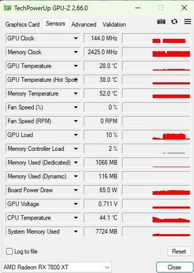

Meine Vermutung wäre noch gewesen, Furmark anschmeißen und dann nochmal GPU Z Posten, weil 38 Grad am Hotspot, war bestimmt nicht mit Last
aber ich drück die Daumen das es mit dem neuen NT Klappt
