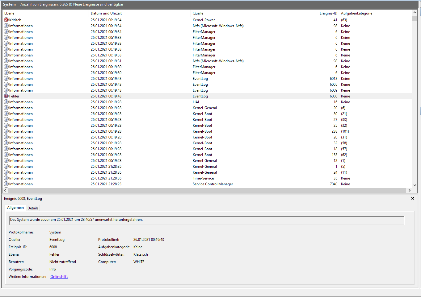

PC forced heruntergefahren und hochgefahren, sowie wie die letzten Male in das Ereignismonitor geschaut. Siehe da, es zeigt das selbe an wie bei den beiden Malen zuvor: Mehrere Minuten, bevor ich wieder dran wollte: Das System wurde zuvor am ‎25.‎01.‎2021 um 23:40:57 unerwartet heruntergefahren. - Ca. 40m später wollte ich ihn mit der Maus wecken zum herunter fahren.
Diese Meldung hatte ich beim ersten Mal circa 7 Minuten zuvor, bevor es gefreezed ist und beim zweiten Mal ca. 10 Minuten. Sprich, es loggt das Ereignis ein, und einige Minuten später kommt es zu einem freeze. Bzw. es speichert sich das Ereigniss und hinterlegt es nach dem Neustart.
Bisher habe ich nach dem zweiten Mal den RAM entnommen und neu eingesetzt. Das ist eine Woche her.
Leider kann ich keine Zusammenhänge finden. Es ist möglich Stunden am Stück irgendwelche auslastenden Games laufen zu lassen (Auch Cyberpunk) ohne das was geschieht, oder nichts zu machen und er freezed.
Anbei habe ich noch ein Screen vom Ereignismonitor sowie Details aus dem Ereignismonitor
Ereignislog dieses Mal unter Details:

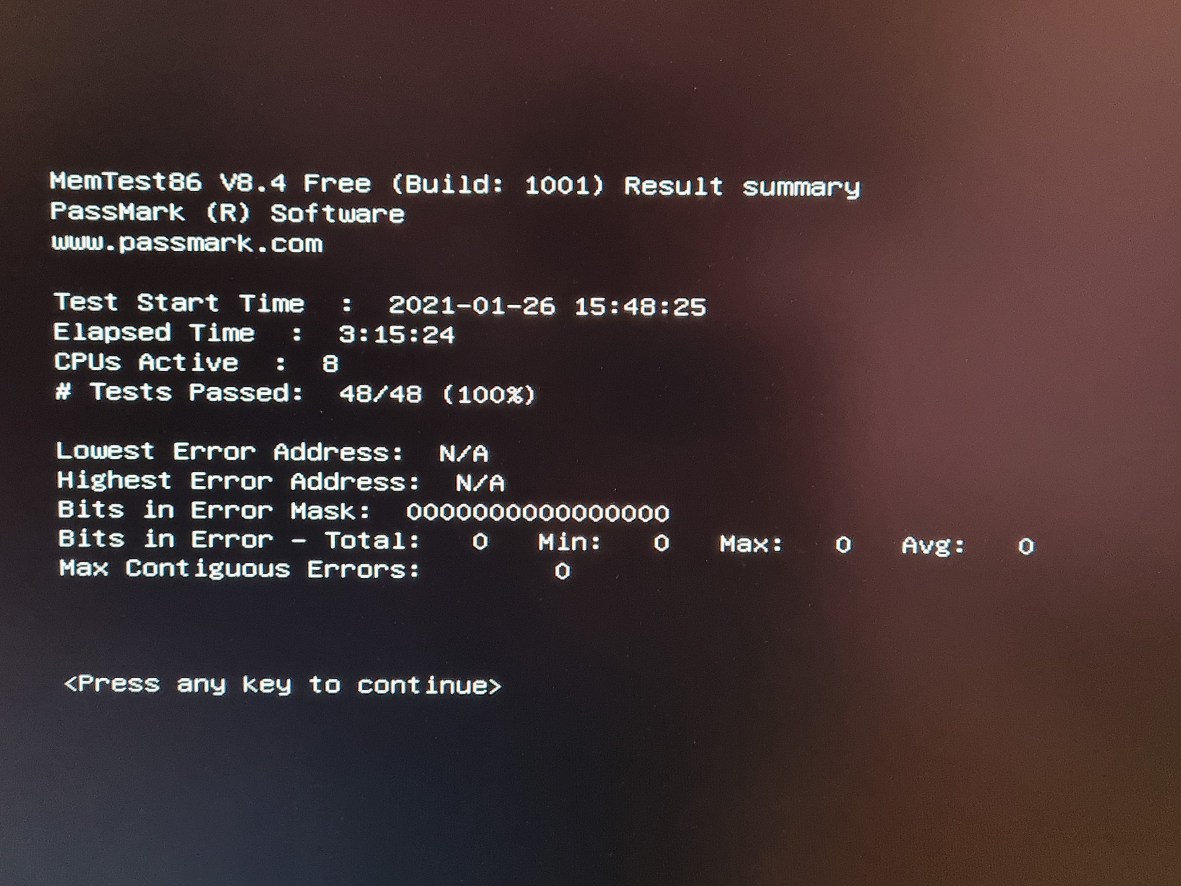

Hab dann wohl ein anderes genutzt. Memtest lief ohne Fehler durch.
Immerhin scheint der RAM nicht defekt zu sein.

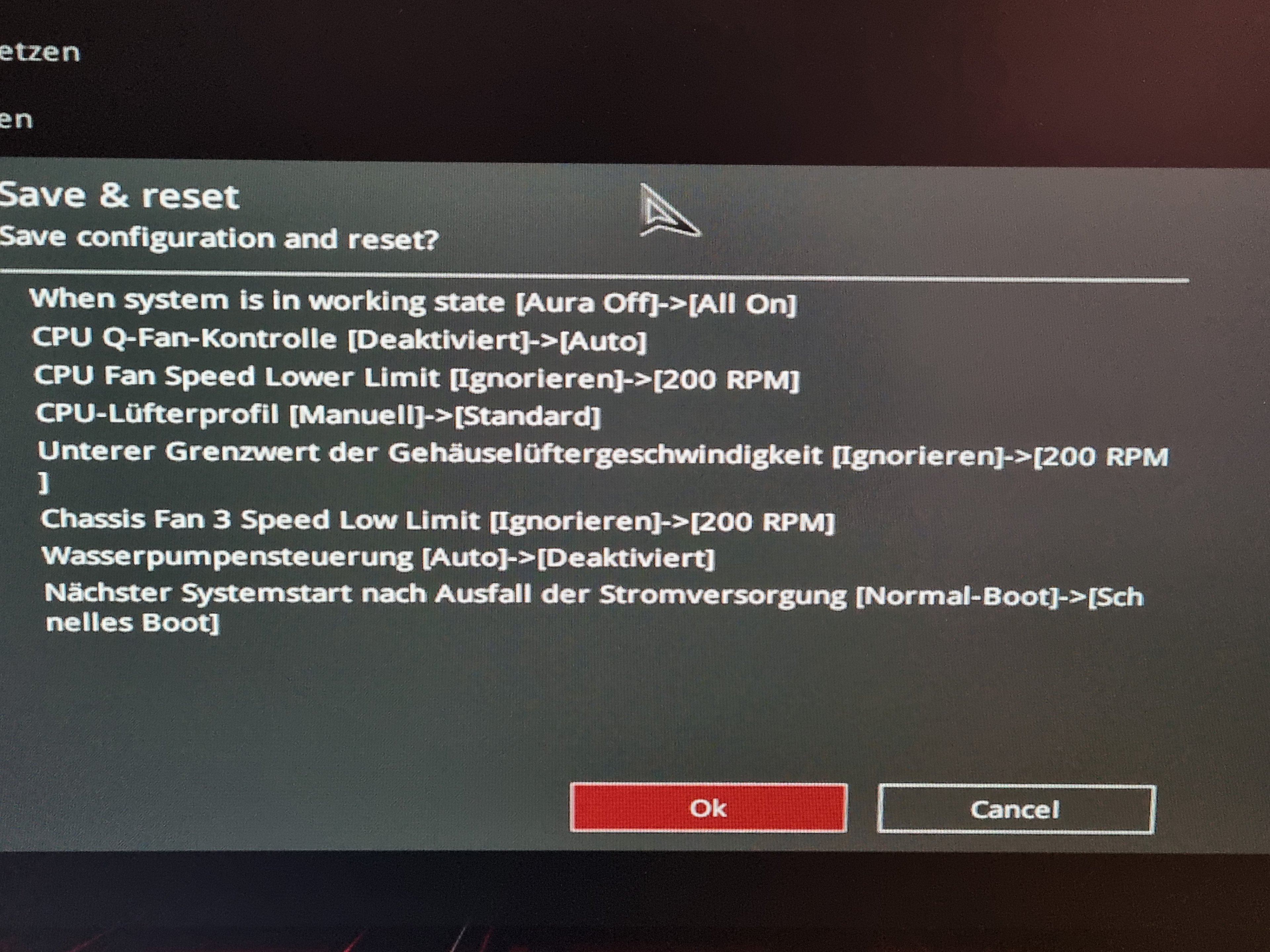

Und da ich mich jetzt durch das zurücksetzen vom BIOS wieder daran erinnert habe (Tut mir leid, habs total vergessen), hatte auch die Fan controll angepasst, da die NZXT x53 verbaut ist. Jedes mal beim Systemstart führte es mich in den Standartwerten in das Bios, um den Fan zu checken, ob alles okey ist

So, Bios ist geflashed. CPU Fan ist hier wieder auf ignorieren gesetzt sowie AURA für Mainboard RGB deaktiviert.

Ich saß ca. 2 Stunden dran, vor allem in Chrome. Kurz vor meinem erzwungenen Herunterfahren, blieb der Ton weg (Youtube). Habe aus versehen zunächst in den Explorer getappt - Mauszeiger zeigte kurz das Laderädchen an. Bin ins Windows Startmenü, konnte kurz was eingeben, dann keine Reaktion. Maus nach 2 sek auch wieder weg.
Eventlog: Das System wurde zuvor am ‎03.‎02.‎2021 um 18:25:37 unerwartet heruntergefahren.
(03.02.2021 18:46:32) Das System wurde neu gestartet, ohne dass es zuvor ordnungsgemäß heruntergefahren wurde. Dieser Fehler kann auftreten, wenn das System nicht mehr reagiert hat oder abgestürzt ist oder die Stromzufuhr unerwartet unterbrochen wurde. (Ausgelöst durch mein erzwungenes herunterfahren per Knopf)
Edit: Habe jetzt bei Chrome die Hardwarebeschleunigung deaktiviert. Bei einigen scheint so ein Problem durch Chrome ausgelöst zu werden.
Habe mir nochmal die Ereignisanzeige angesehen. Das System wurde zuvor am ‎03.‎02.‎2021 um 18:46:36 unerwartet heruntergefahren. - Zu dem Zeitpunkt hatte ich es erst hochgefahren. Winlogon Eintrag war um 03.02.2021 18:46:42 und der andere Eintrag siehe oben.
Zwischen 18:25 und 18:46 sind lediglich Protokolle bezüglich Updates und Service Control Manager:
03.02.2021 18:34:04 (7040) Der Starttyp des Diensts "Windows Modules Installer" wurde von Manuell starten in Automatisch starten geändert.
03.02.2021 18:34:08 (7040) Der Starttyp des Diensts "Windows Modules Installer" wurde von Automatisch starten in Manuell starten geändert.
