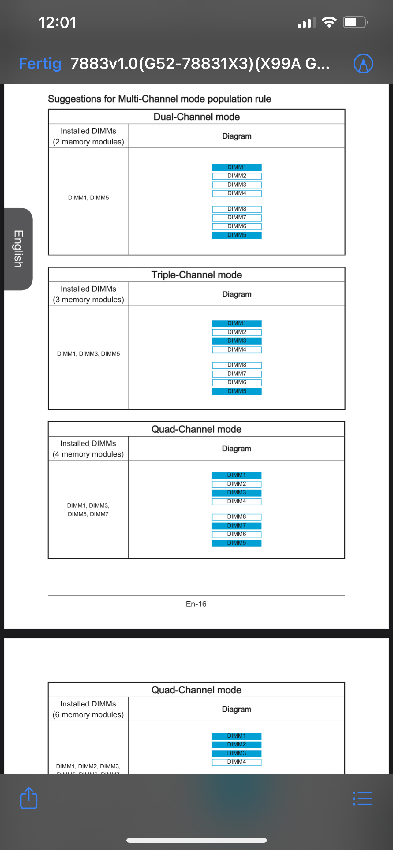

Bei zwei RAM Riegeln ist es vorgesehen dimm1 und 5 zu benutzen laut Handbuch . Mit einem auf dem dimm1 geht alles kann ich auch einfach einen auf dimm 1 stecken und den anderen woanders rein wo es Eig nicht vorgesehen ist ?
zum testen kannst du 1 und 7 benutzen, oder 2 und 6 etc... geht ja nur darum, rauszufinden ob der slot oder der riegel das problem ist
