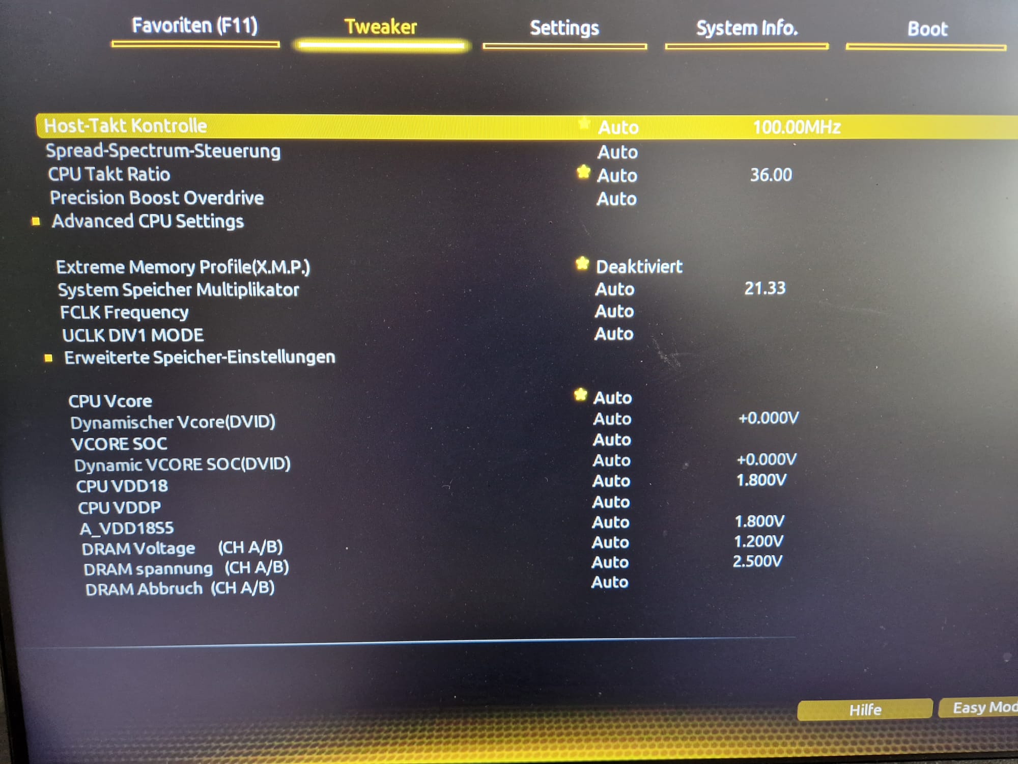

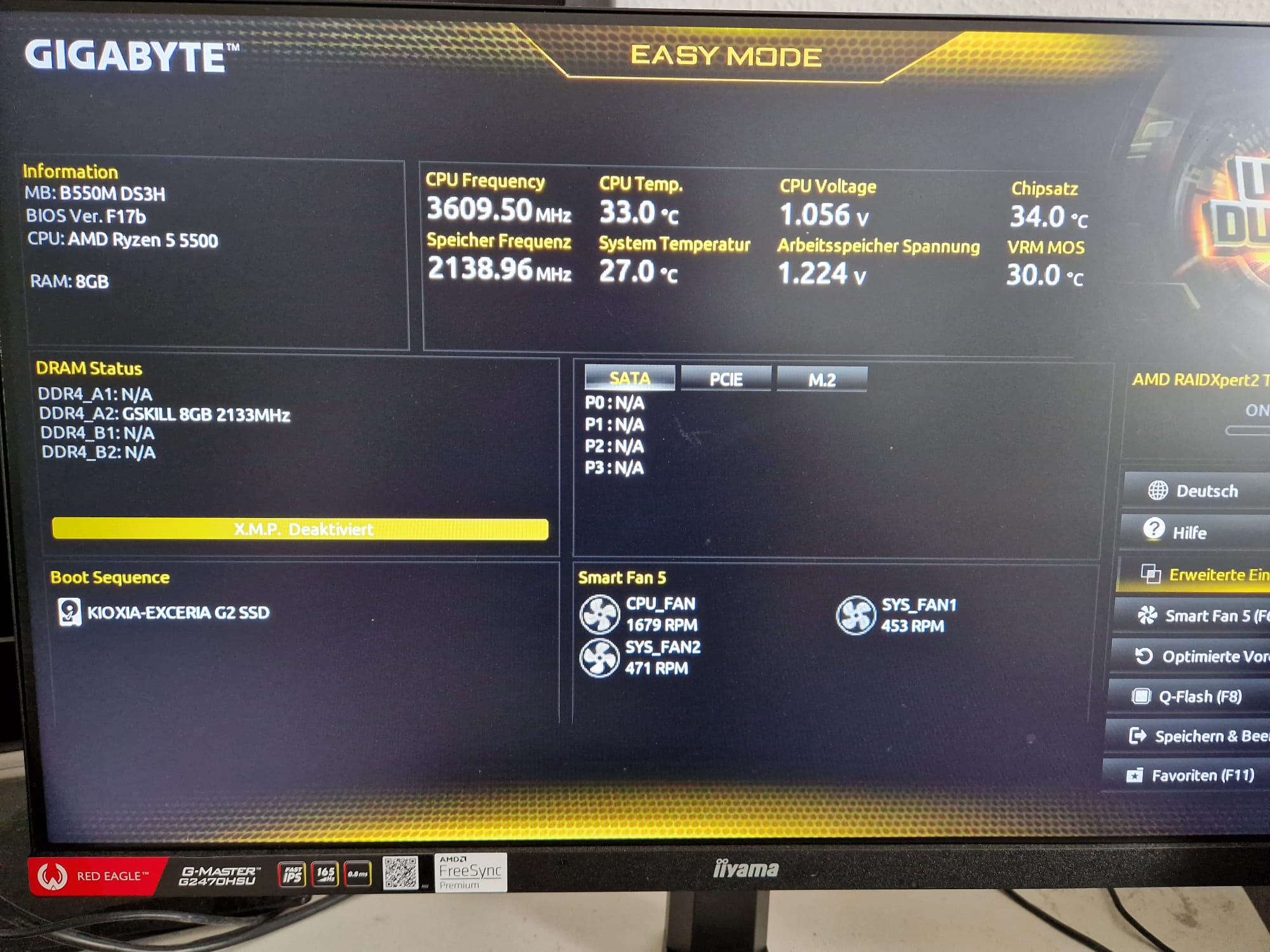

Ich hab noch ein paar Bilder aus dem Bios, falls da was falsch ist

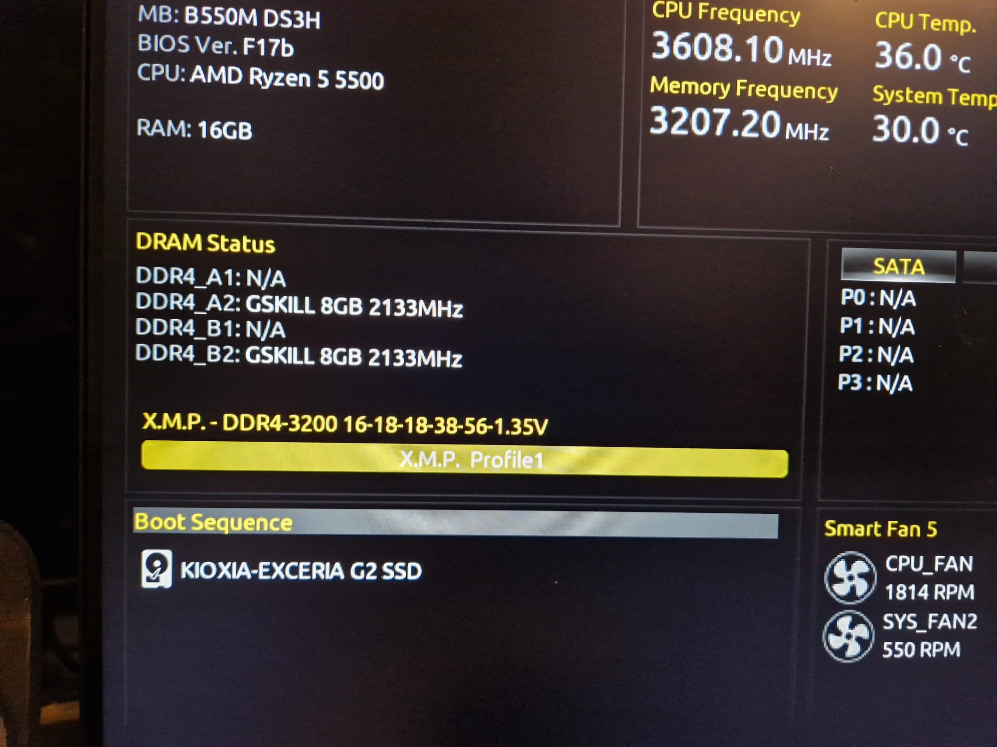

Ich hab gerade, weil ich dachte bevor ich die bio resette probier ich das noch schnell, xmp aktiviert. Und er findet jetzt tatsächlich beide :D
Ich hab xmp auf profile 1 gestellt, passt das jetzt so oder muss ich da noch was machen, weil von übertakten gesprochen wurde oder reicht es nun weil 16gb zur Verfügung stehen

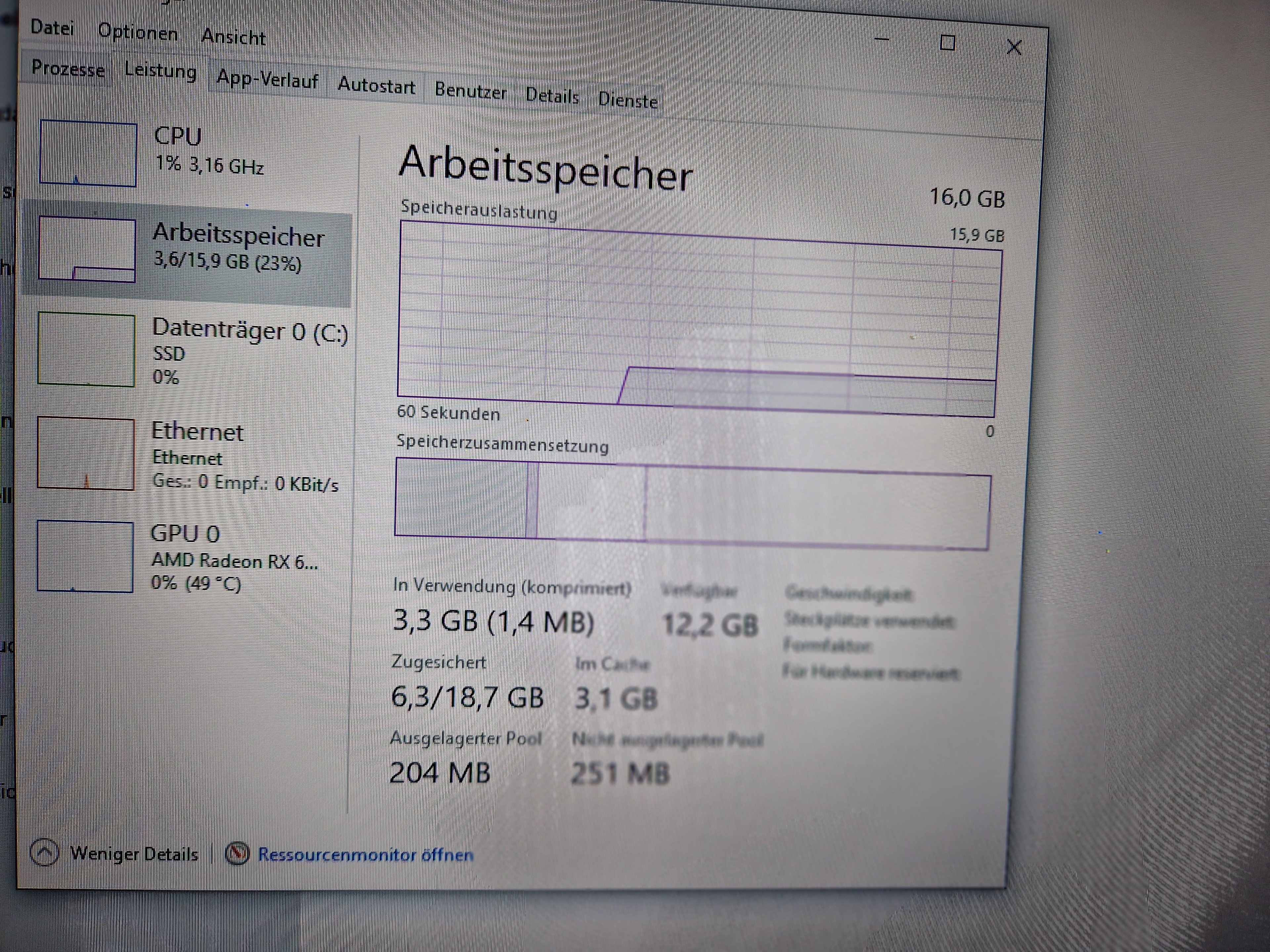

Schau bitte mal im Windoofs Taskmanager nach ob der ganze RAM dort verfügbar ist oder 8GB für Hardware reserviert sind.
Passt.
