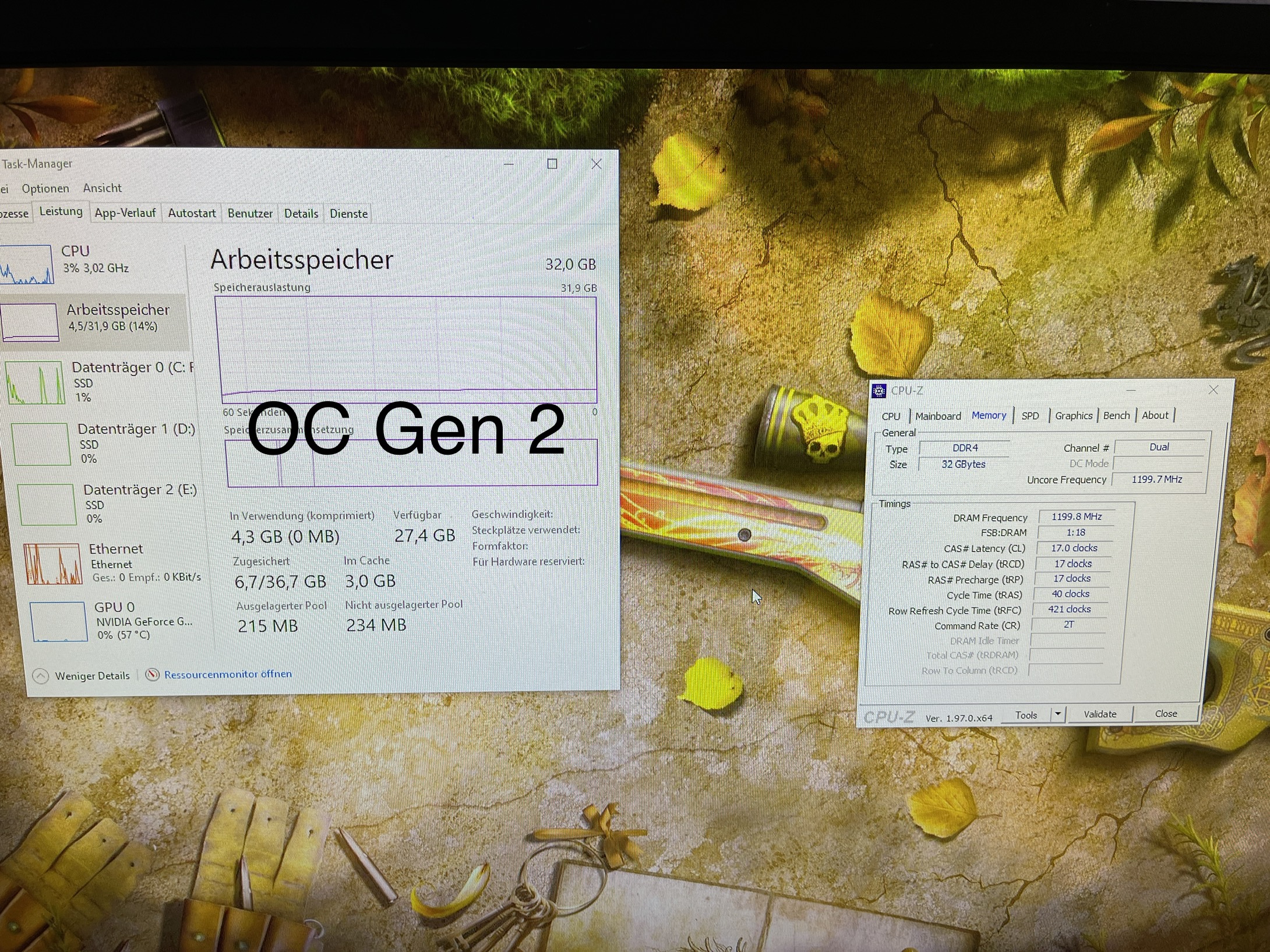

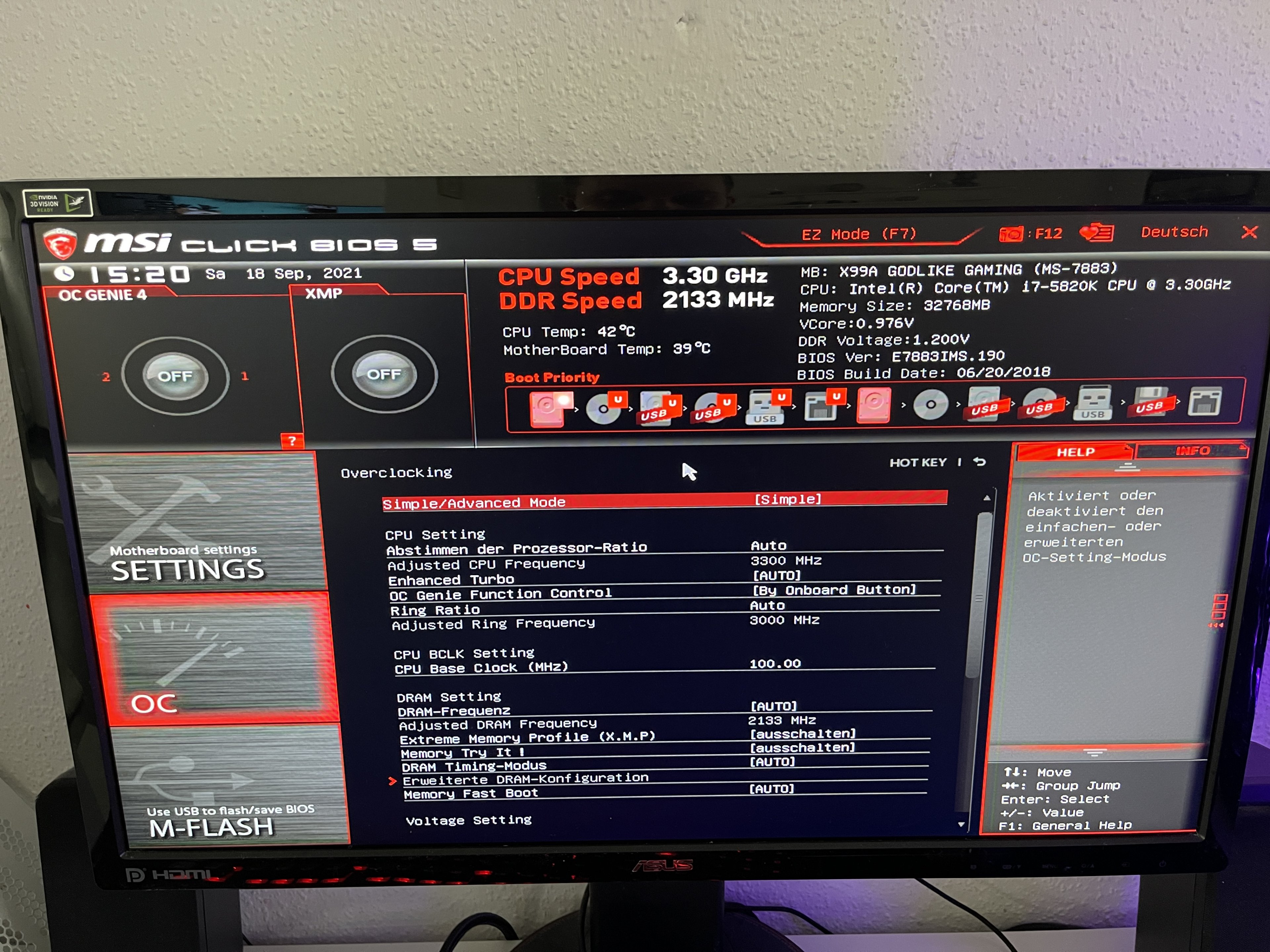

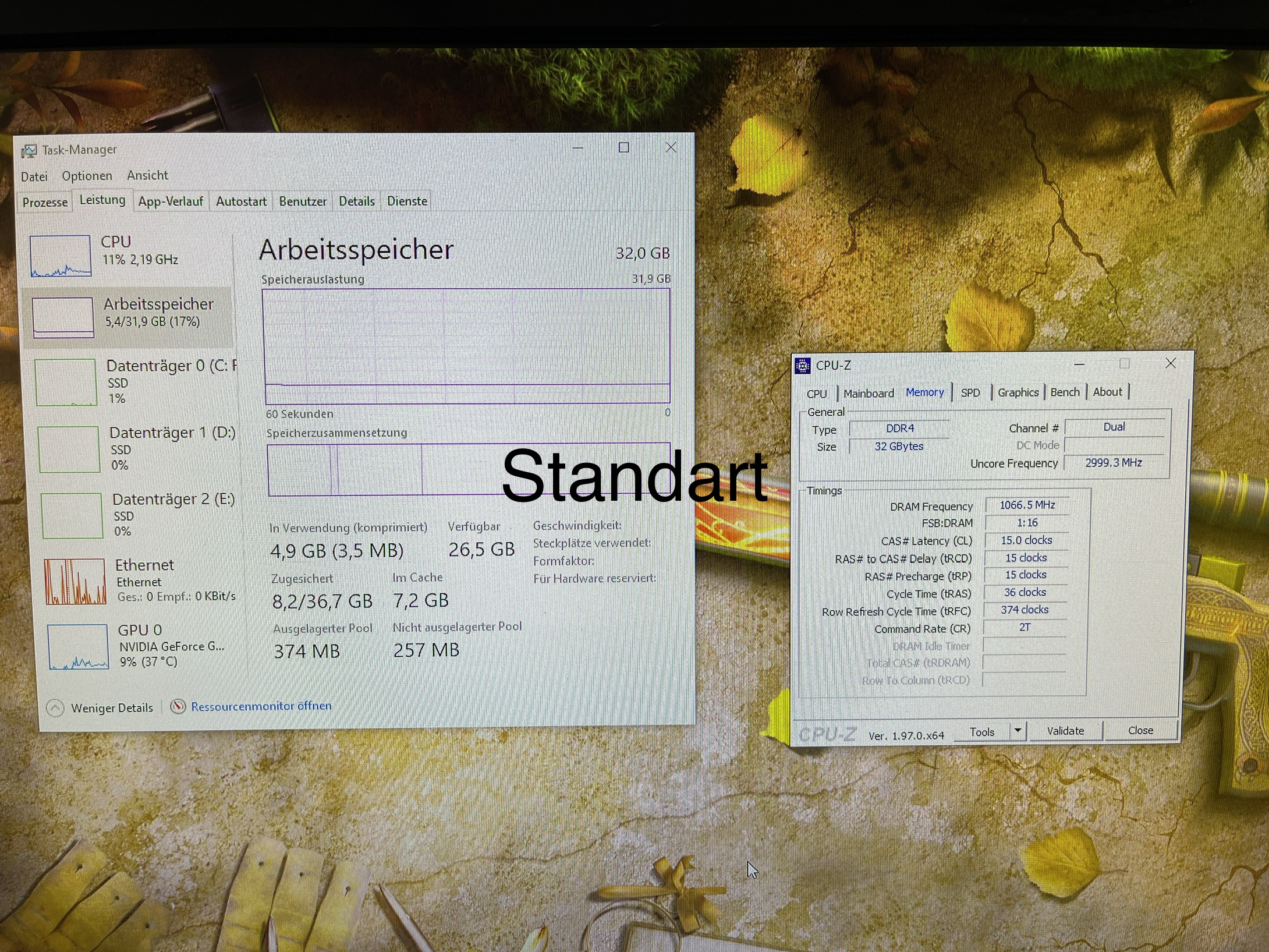

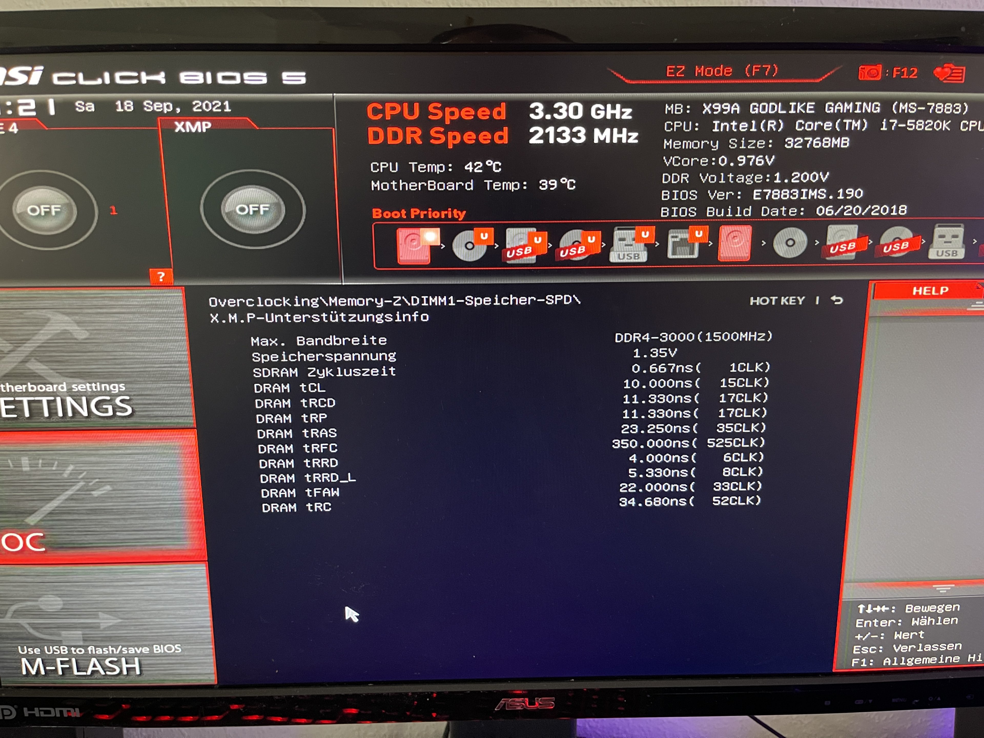

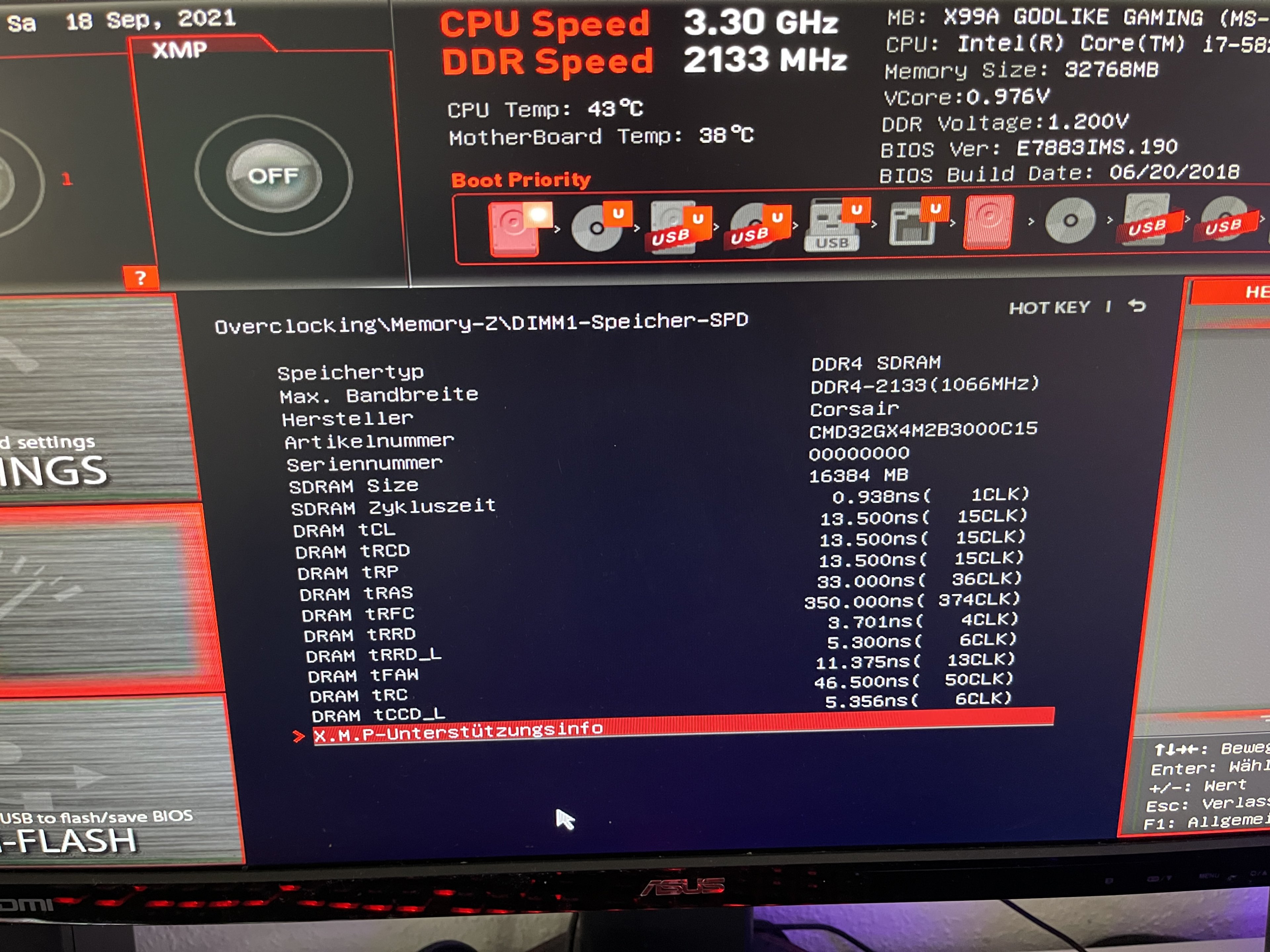

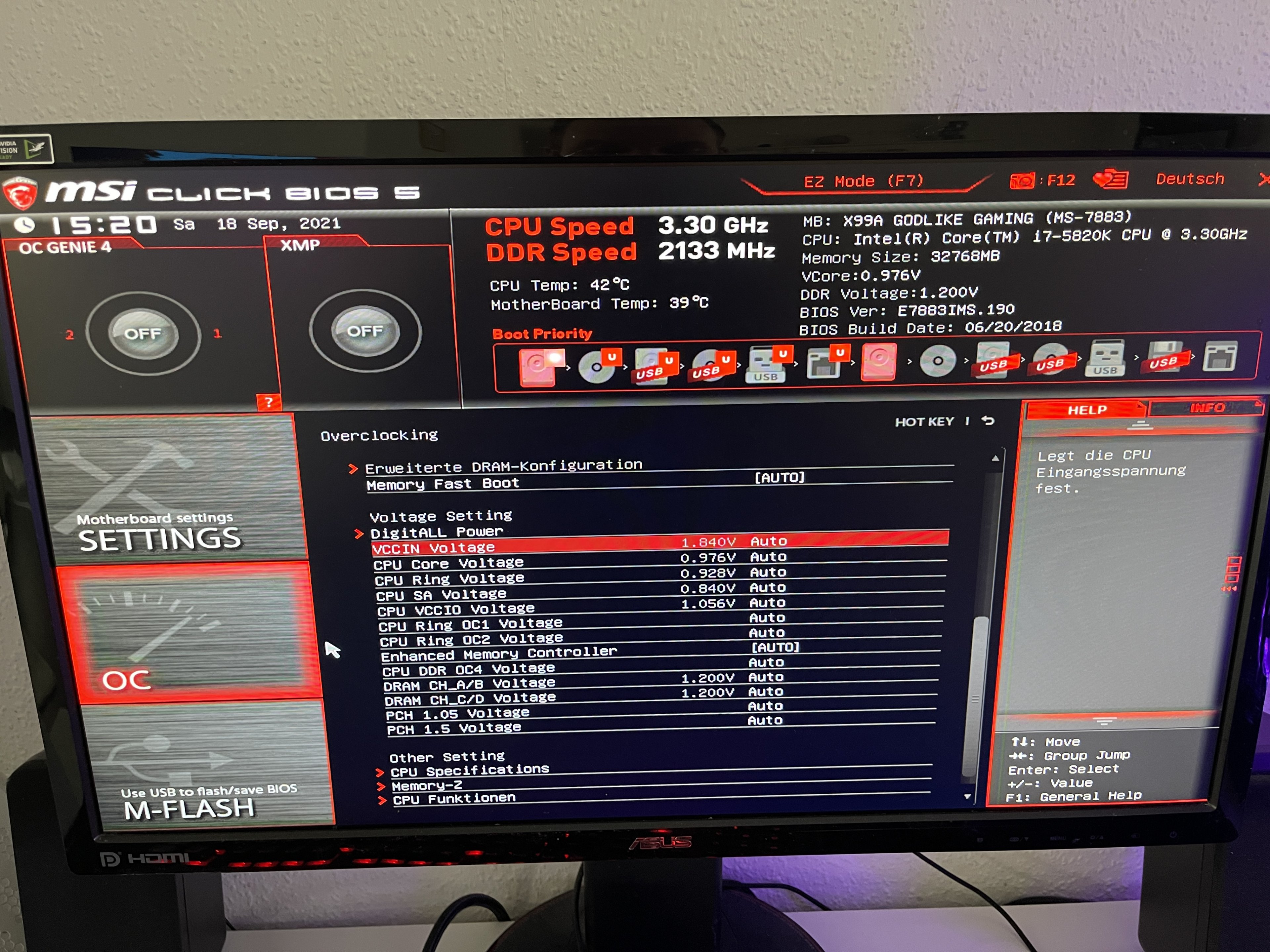

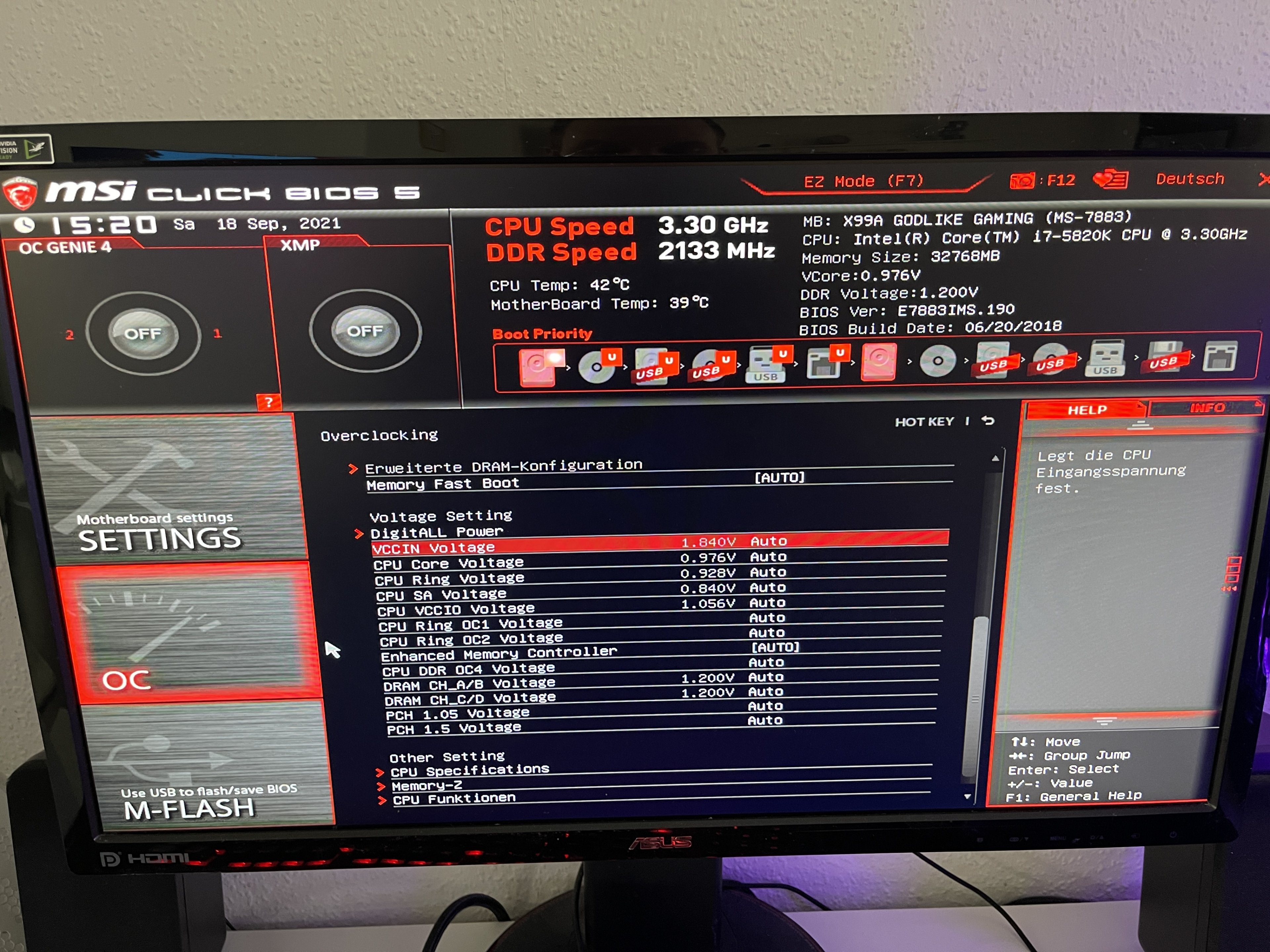

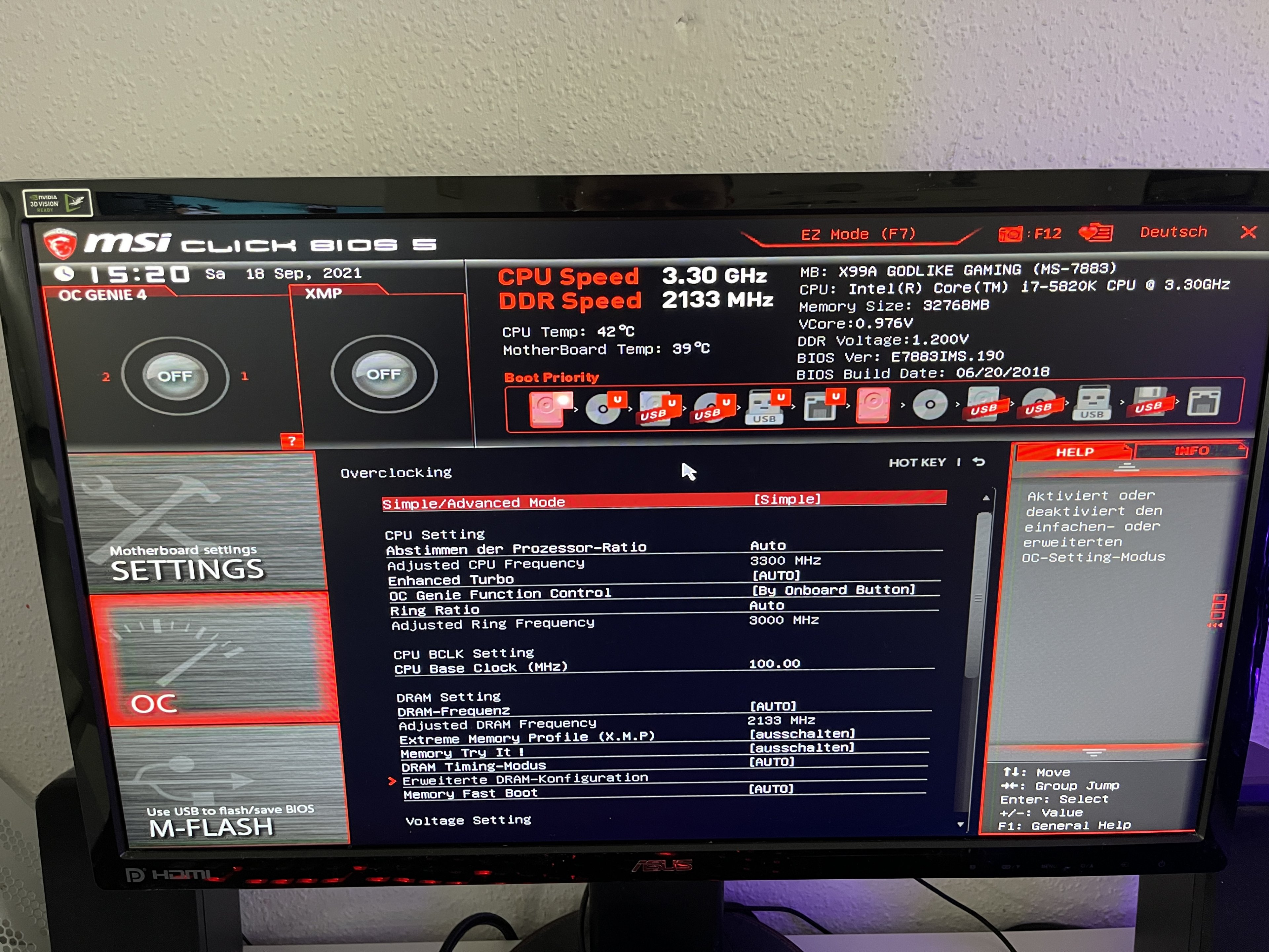

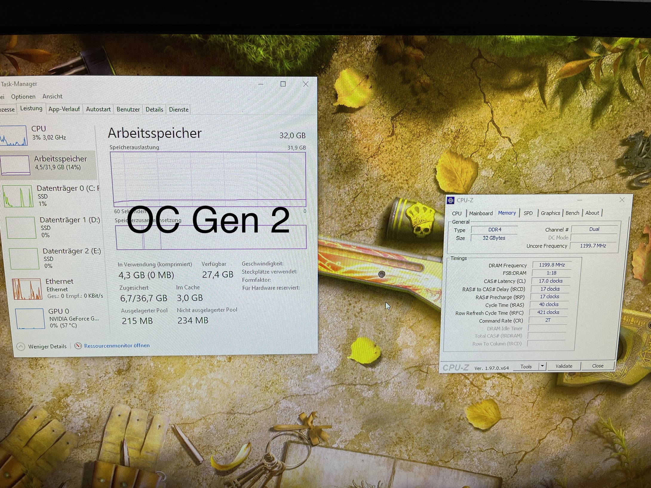

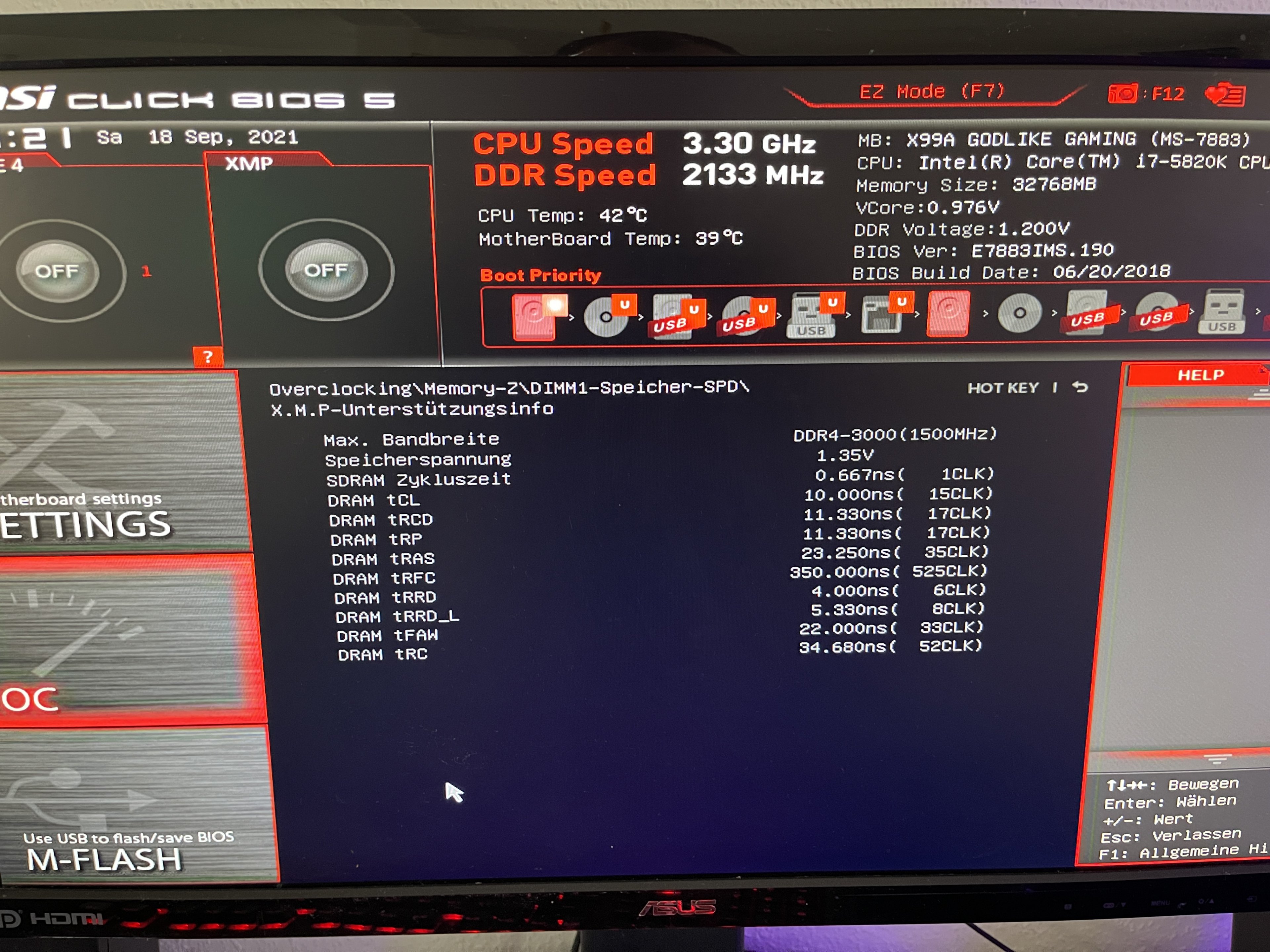

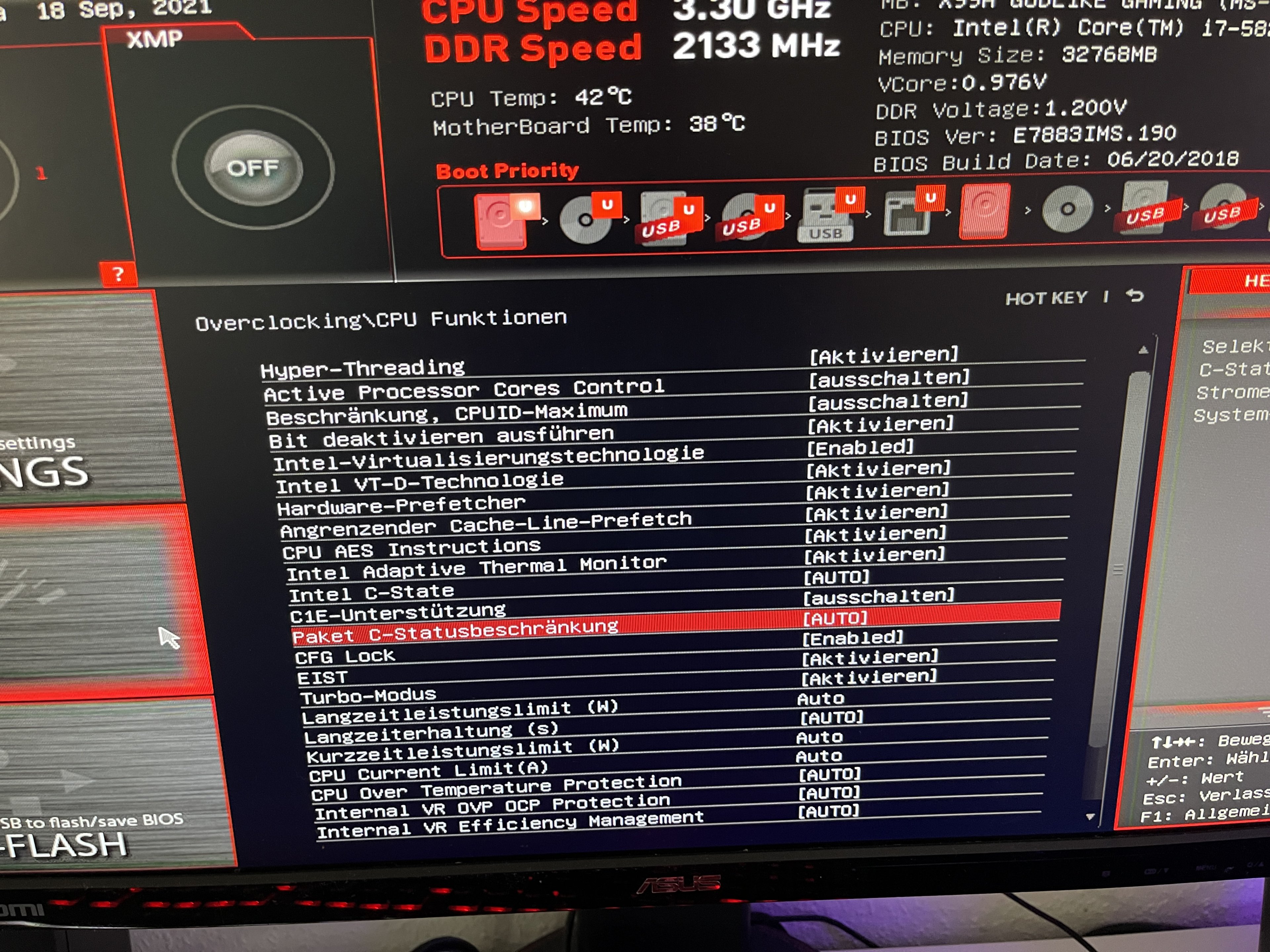

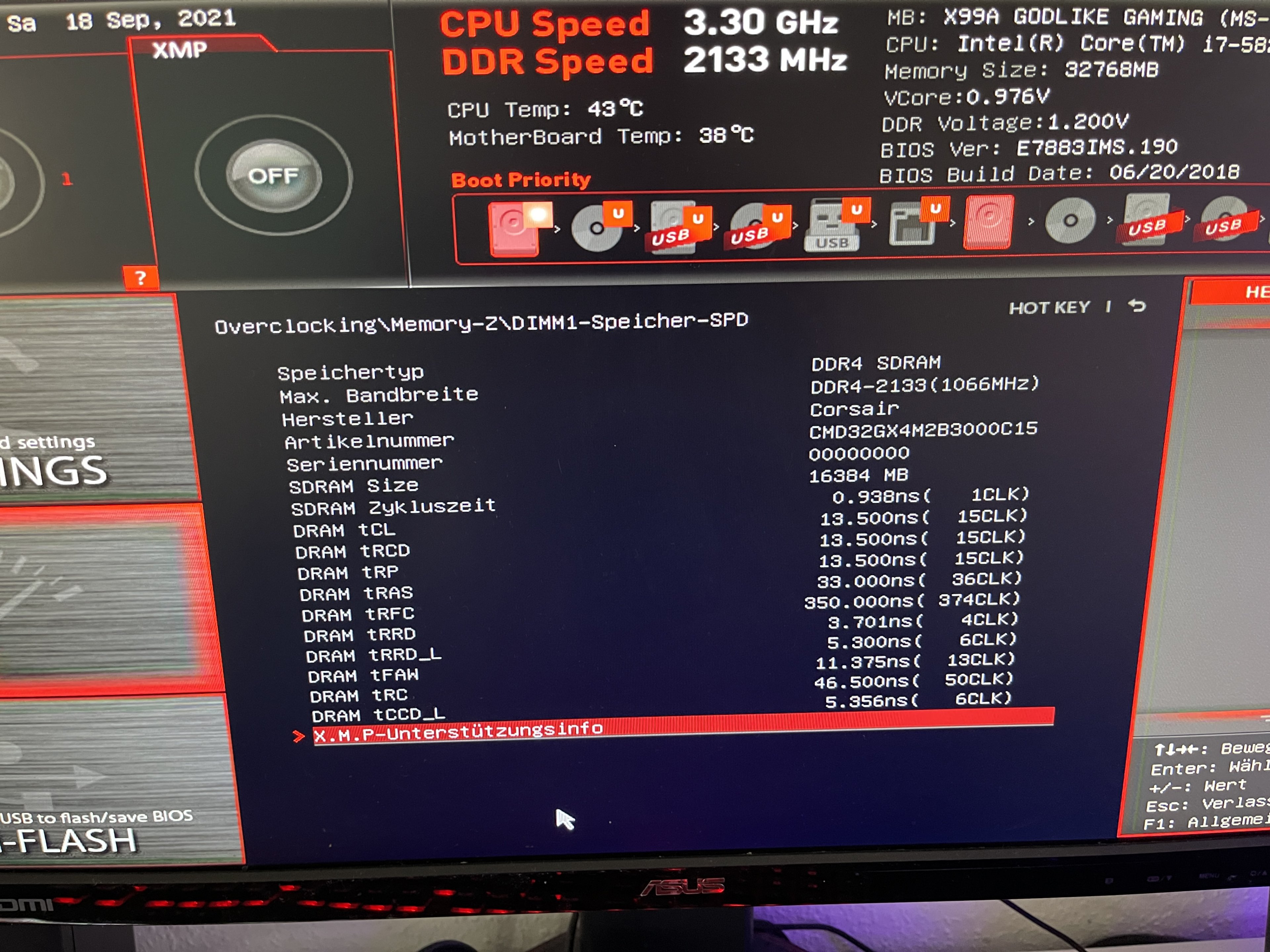

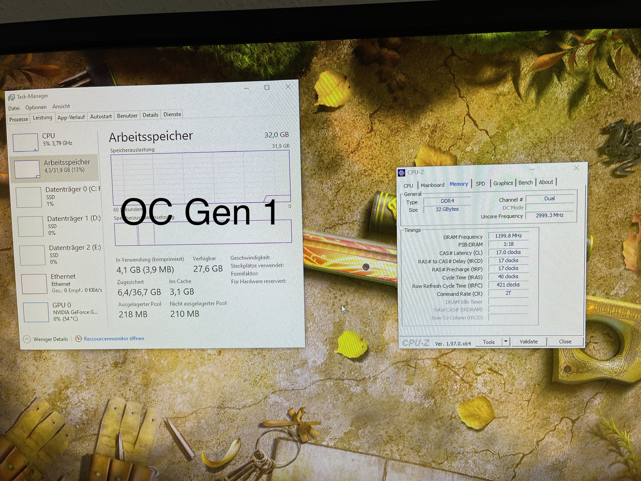

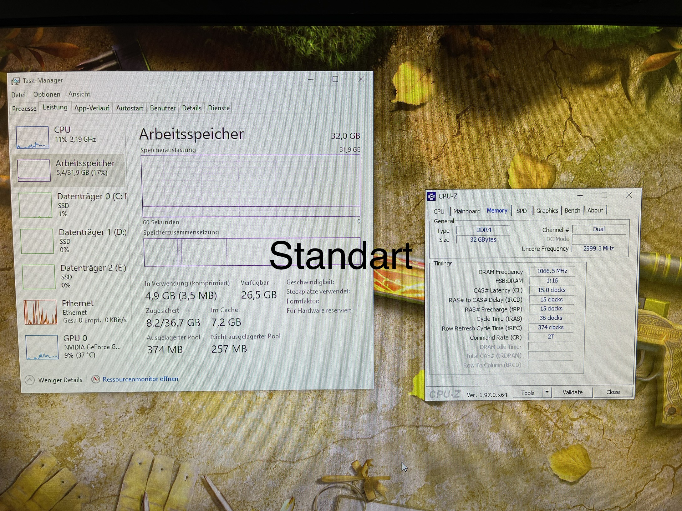

Wie folgt einmal standart ohne iwas dann mit oc gen 1 an die Daten und mit oc gen 2 an die Daten . Stelle ich xmp an möchte er nicht starten . Habe einmal die Funktionen noch fotografiert muss man es vielleicht manuell einstellen? Oder wieso möchte er nicht mehr früher ging es immer ohne Problemen

MehlstaubtheCat schrieb:
Schade das der Solt kaputt ist! Quadchannel wäre halt echt gut!
Ja so wie ich es heute testen konnte muss man glaube ich sagen der Kanal ist kaputt . Das witzige Dadran ist ja das der pc top läuft in dem Slot nur kommen minimale Erschütterungen zu Stande Boden Tisch etc freeze . Und jetzt mit dem anderen Kanal alles top bis jetzt kein Absturz mehr selbst beim Erdbeben 😂

  • Uncore 3000 scheint normal zu sein. Bis zu 4000 scheint OC zu sein.
  • Was auch immer du da als "OC1" eingestellt hast, möchtest du wohl lieber heraus nehmen.
  • "XMP" sollte auf "on" stehen. CPUz soll auf DRAM Frequency 1500 stehen. Double Data ist das dann DDR4-3000.
  • Godlike Mainboard & Dominator Ram sollten DDR4-3000 eigentlich weg stecken können.
Dual Channel mit DDR4-3000 ist kein Weltuntergang gegenüber Quad Channel DDR4-3000.
Aktuell schneckst du aber mit DDR4-2133 oder 2200 herum.
Wenn das bios auf standart ist und ich xmp anklicke funktioniert es nicht startet nicht
Und oc1 ist eine Einstellung im bios vom motherboard aus oc1 oc2
Auto-OC-Funktionen von Mainboards sind mit Vorsicht zu genießen. Mitunter semmeln die eine absurd hohe Spannung auf die Schienen.
Eventuell ist der Takt von DDR4-3000 zu viel für die "alte" Plattform. Mit manueller Takterhöhung des Rams kommst du sicherlich weiter. Es gibt dazu Videos, wo alles Schritt für Schritt erklärt ist. Eventuell läuft die Kiste mit DDR4-2800. Oder aber du erzielst bessere Ergebnisse mit anderen Speicherbänken.
Reaktionen: Vertex2
