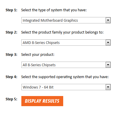

Den Chipsatztreiber findest du hier:
http://support.amd.com/de-de/download
Diesen einfach mal drüberbügeln(8er Serie!).

Da gibts doch nur die Grafiktreiber? Ich sehe da nix über Chipset?
Klar sind da die Chipsatztreiber ;) :
Ach so, dachte das wäre für onboard grafikkarten! So eine hab ich ja nicht :D

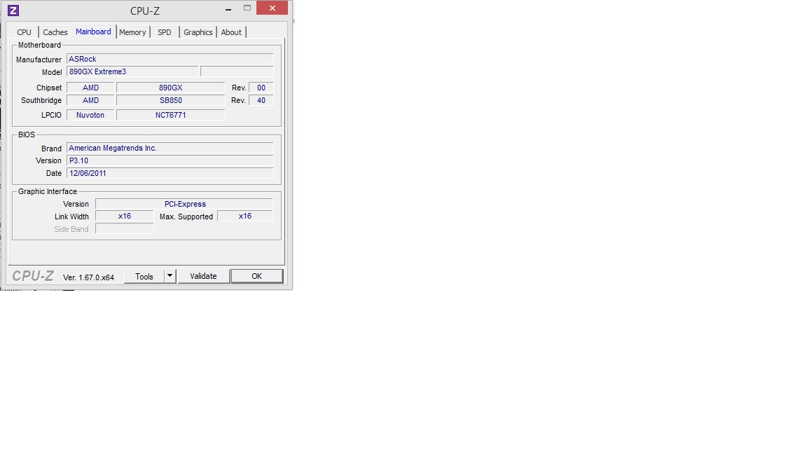

Ich habe mein BIOS auf Default gesetzt und Chipset Treiber nochmal installiert. Ich habe herausgefunden, dass die aktuellste BIOS - Version (die ich auch installiert habe) aus dem Jahr 2011 ist, ich mein MB aber schon 2010 gekauft habe.

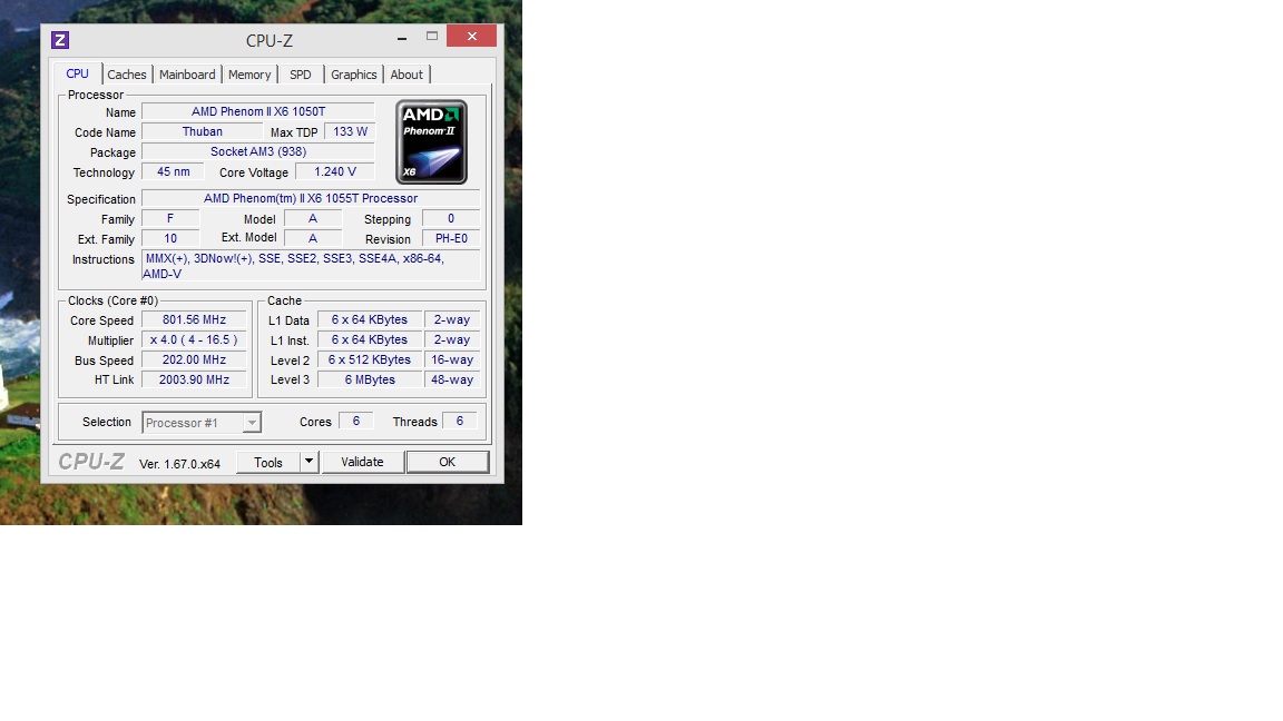

Ich würde sagen du machst erst mal ein paar Screens von CPU-Z hier. Nach dem Bios Update ist höchstwahrscheinlich eine Einstellung verstellt worden.

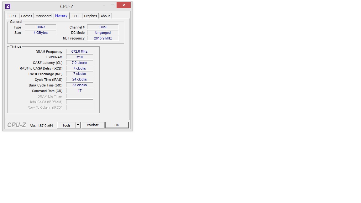

Hier noch CPU - Z Screens:

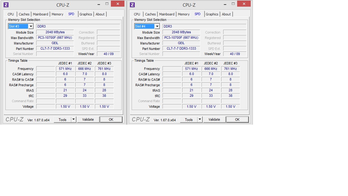

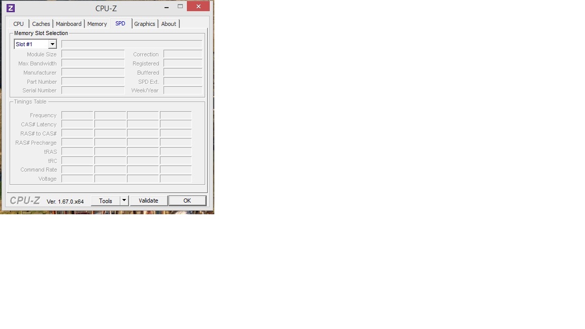

bitte noch screens vom reiter "spd" und "memory".
chipsatztreiber sollten rauf, alte können jedoch nicht mehr drauf sein.
bei memtest war der cpu0 fehler? was sagt coretemp zu deiner vid? ist die graka noch übertaktet? wenn ja raus damit. ist die cpu noch übertaktet? wenn ja, auch raus damit
bitteschön!

Ok Command Rate hab ich gefunden und auf 2T umgestellt, aber wo ich die NB Frequency einstelle hab ich keine Ahnung. Ich hab da was gefunden was sich CPU NB Frequency nennt aber dort kann ich nur Volt zahlen ändern? Was muss ich denn da einstellen?
Dass die Frequenz mit 2015MHz angezeigt wird im Screenshot ist übrigens reiner Zufall. Die springt die ganze zeit von 2000 zu 2015 und 2016 hin und her Oo
Das ist alles im Bios unter "Ai Tweaker" oder irgendeiner "Configuration" zu finden, musst halt durchschauen. Du solltest einen Takt finden, der etwas über 200Mhz ist (sofern deine AMD CPU wie viele diesen Referanztakt verwendet.) Den setzt du dann auf 200 und schaust ob der Ram dann auch mit 667/1333MHz läuft.
