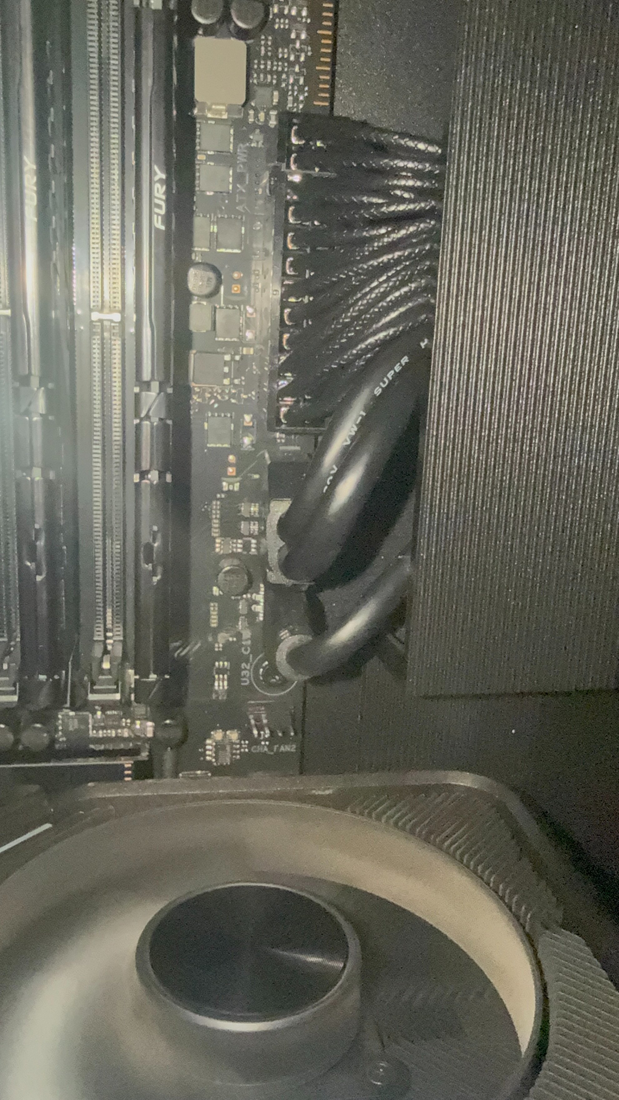

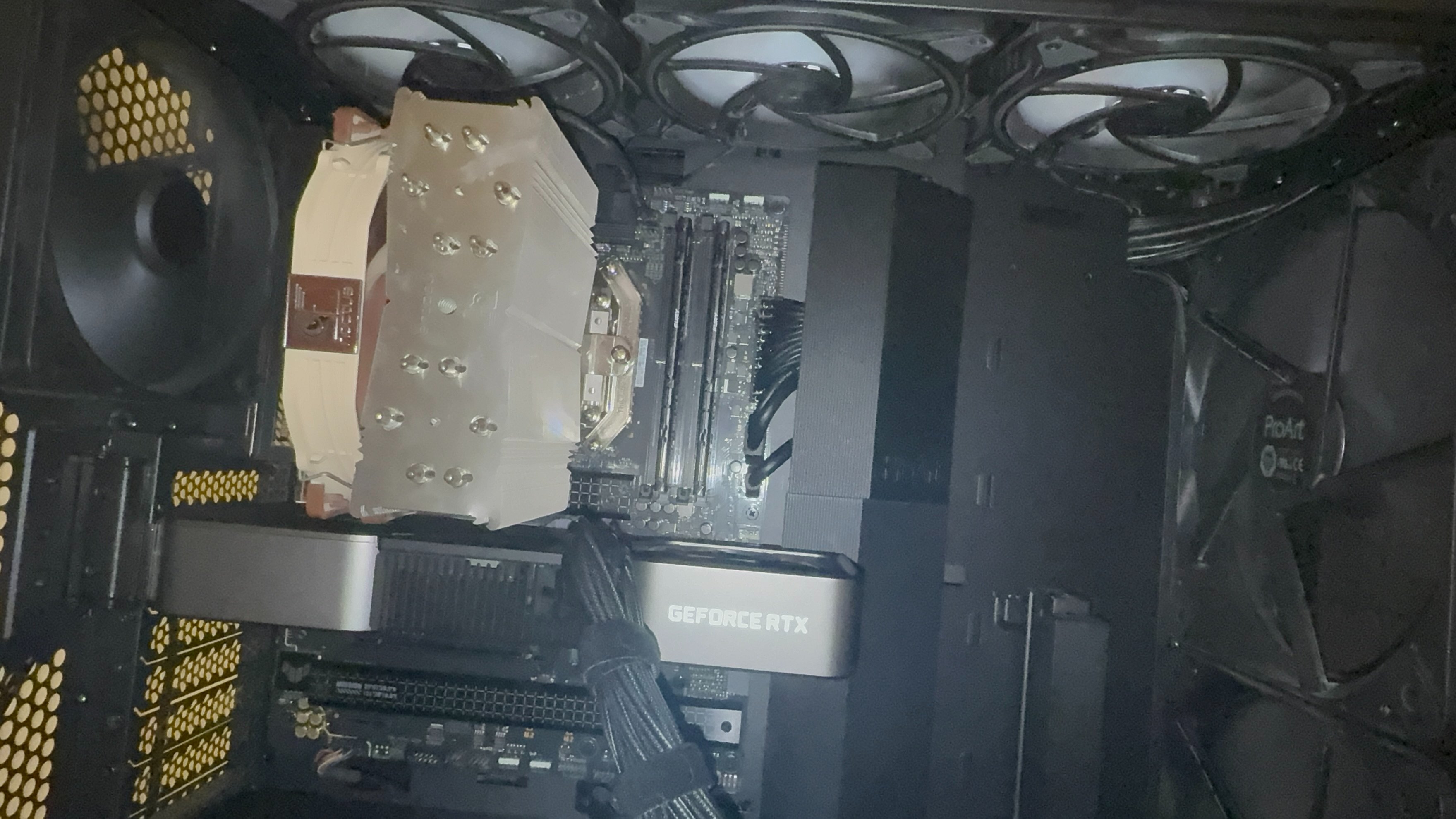

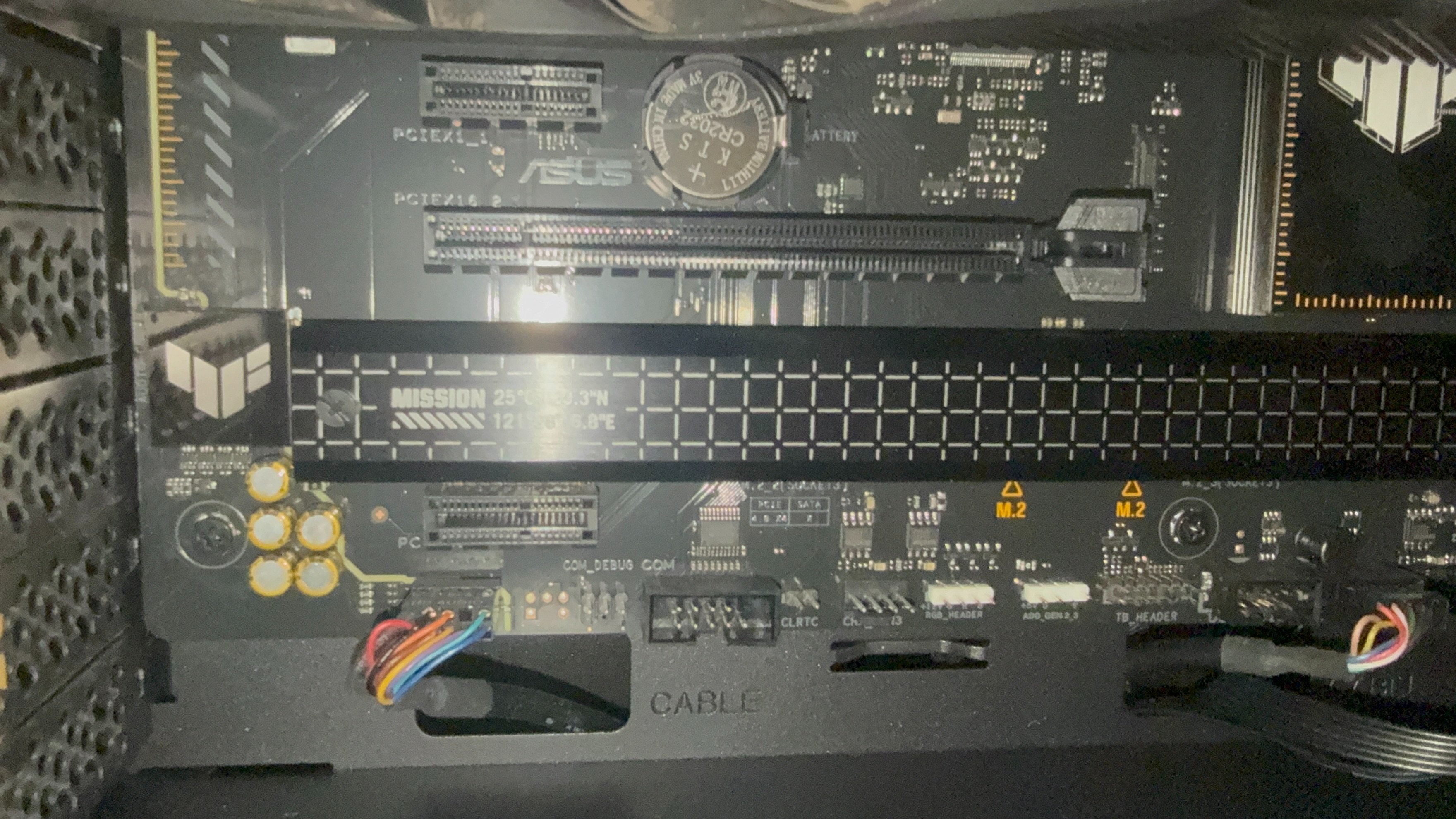

PC stürzt ab bei RTX 5090 – mit RTX 3080 läuft alles stabil

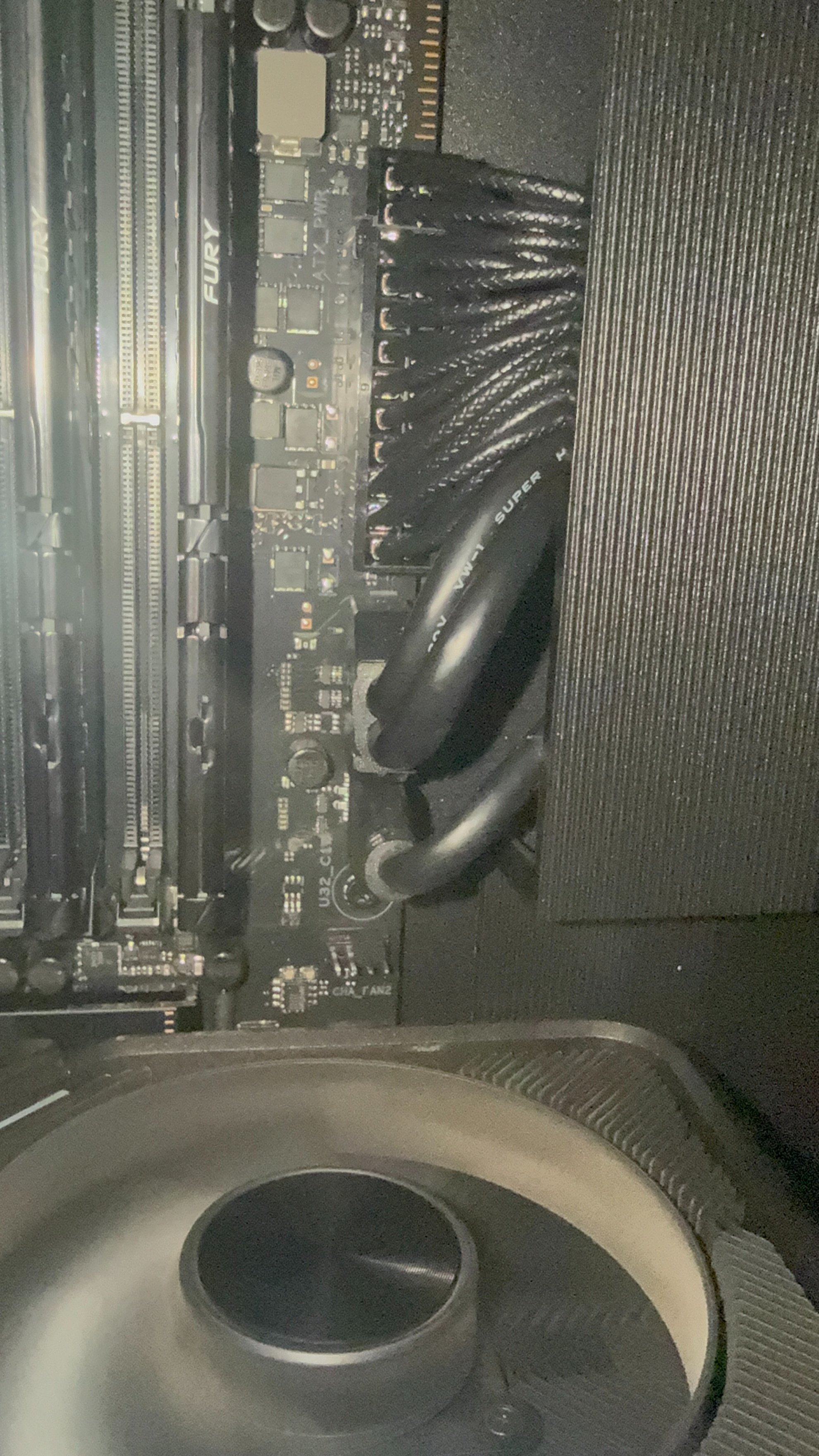

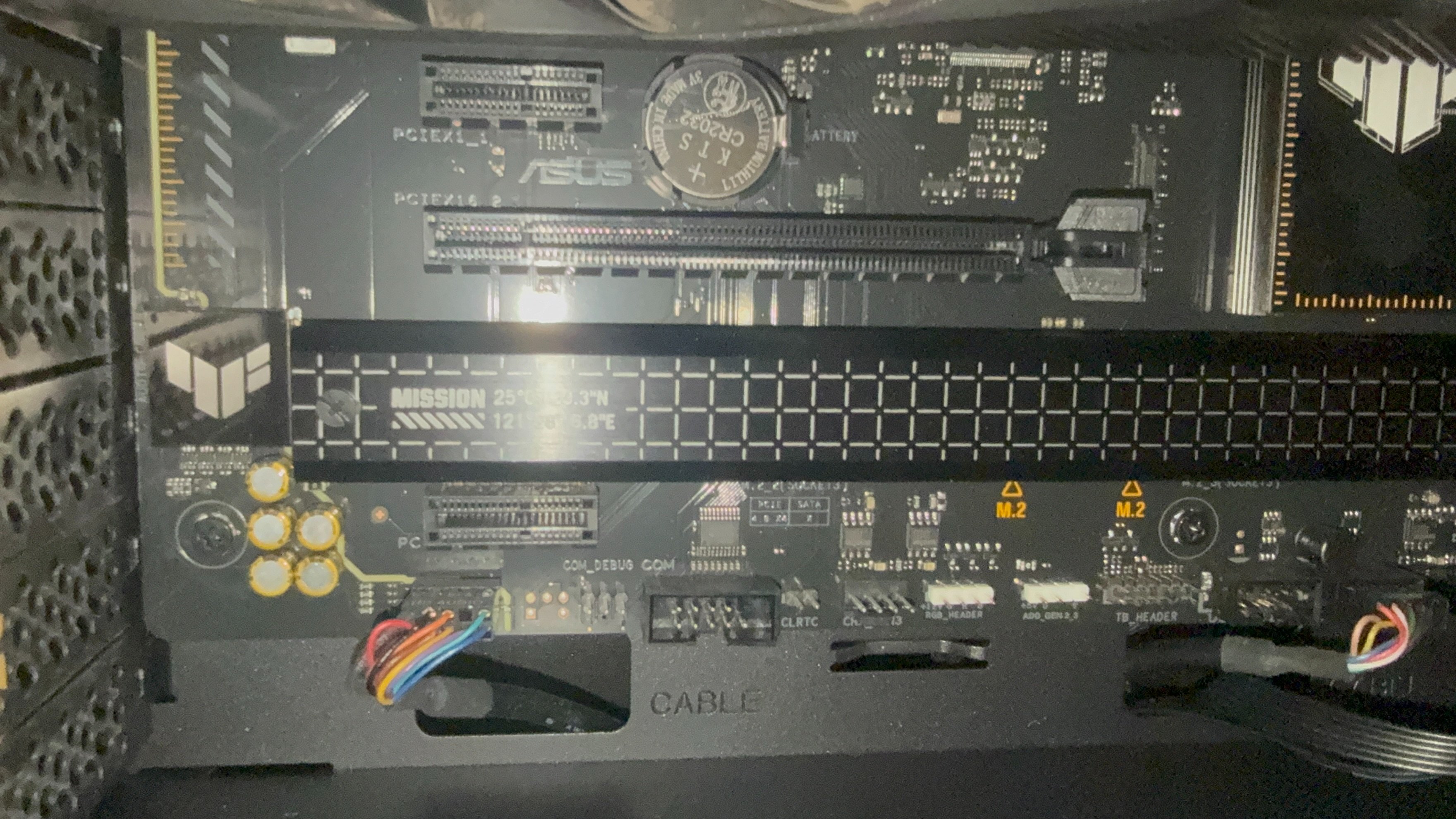

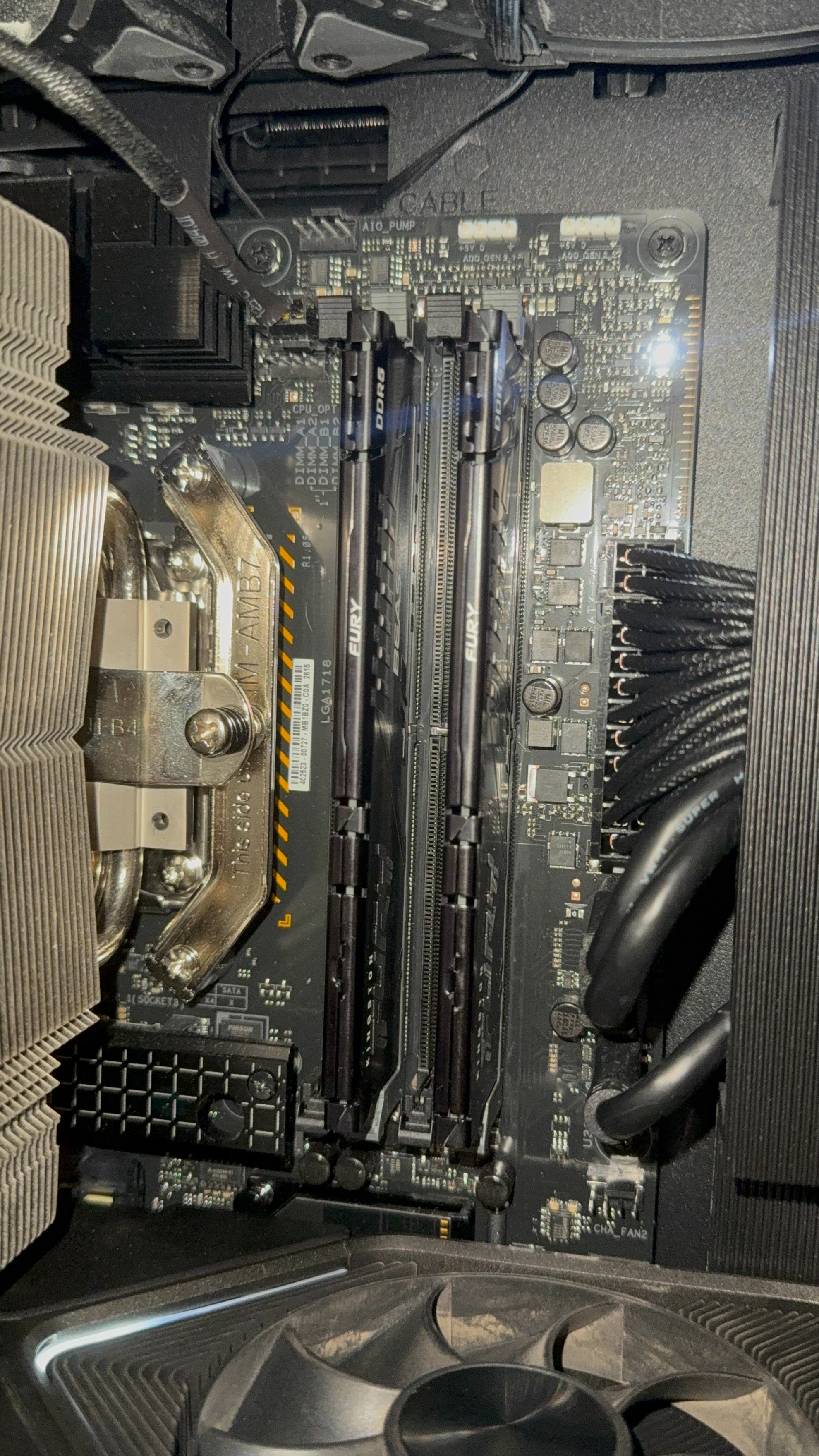

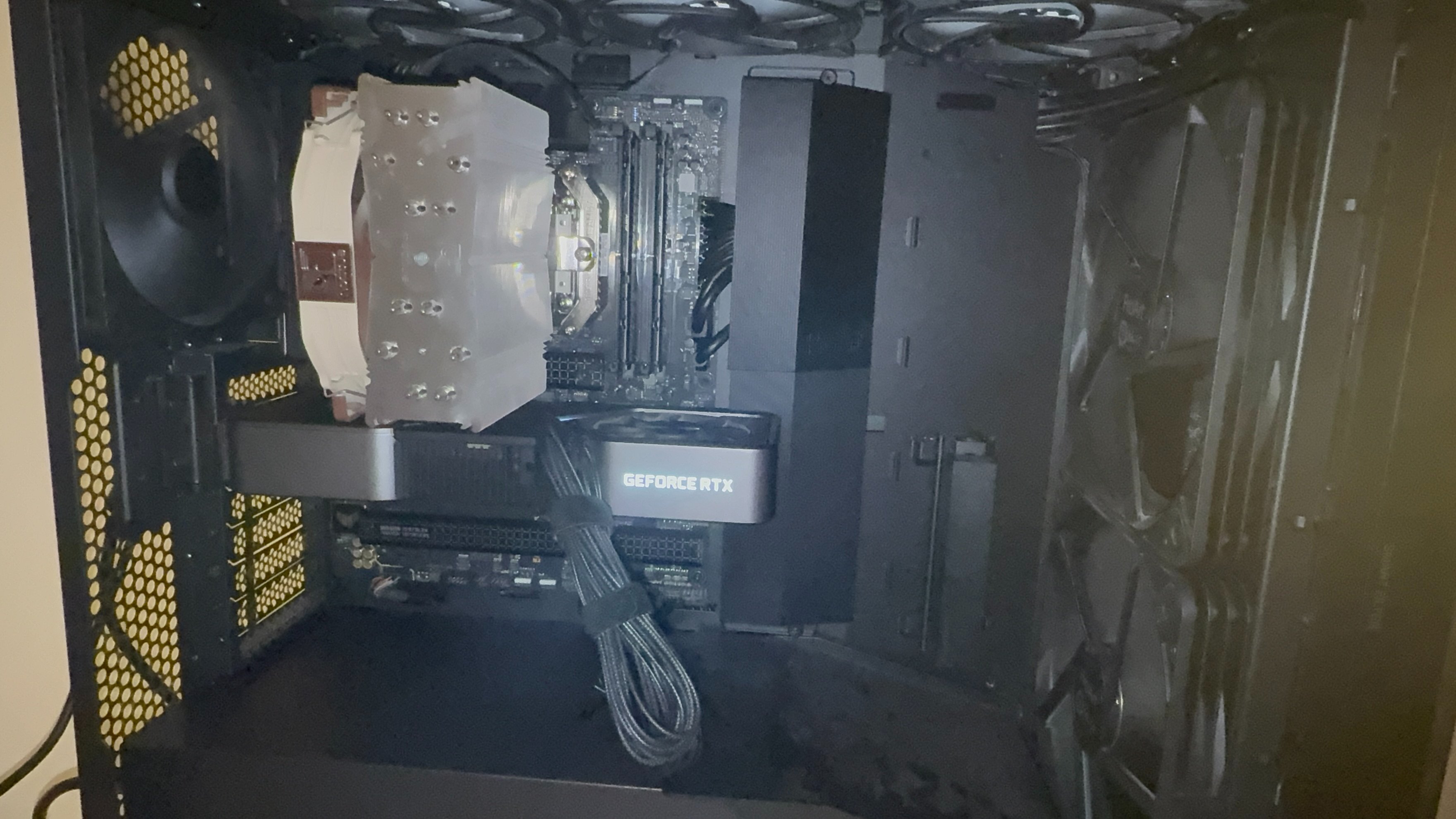

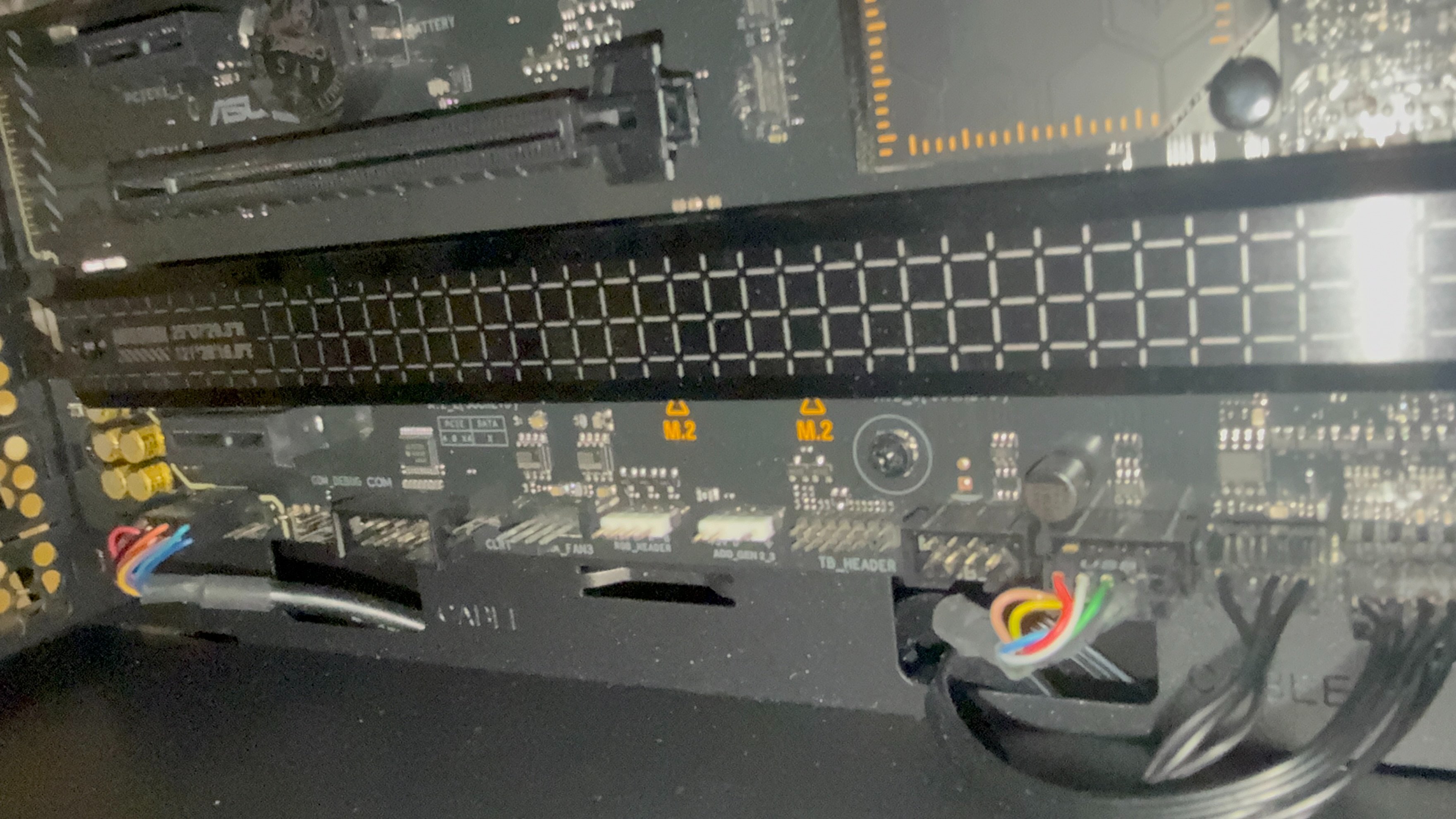

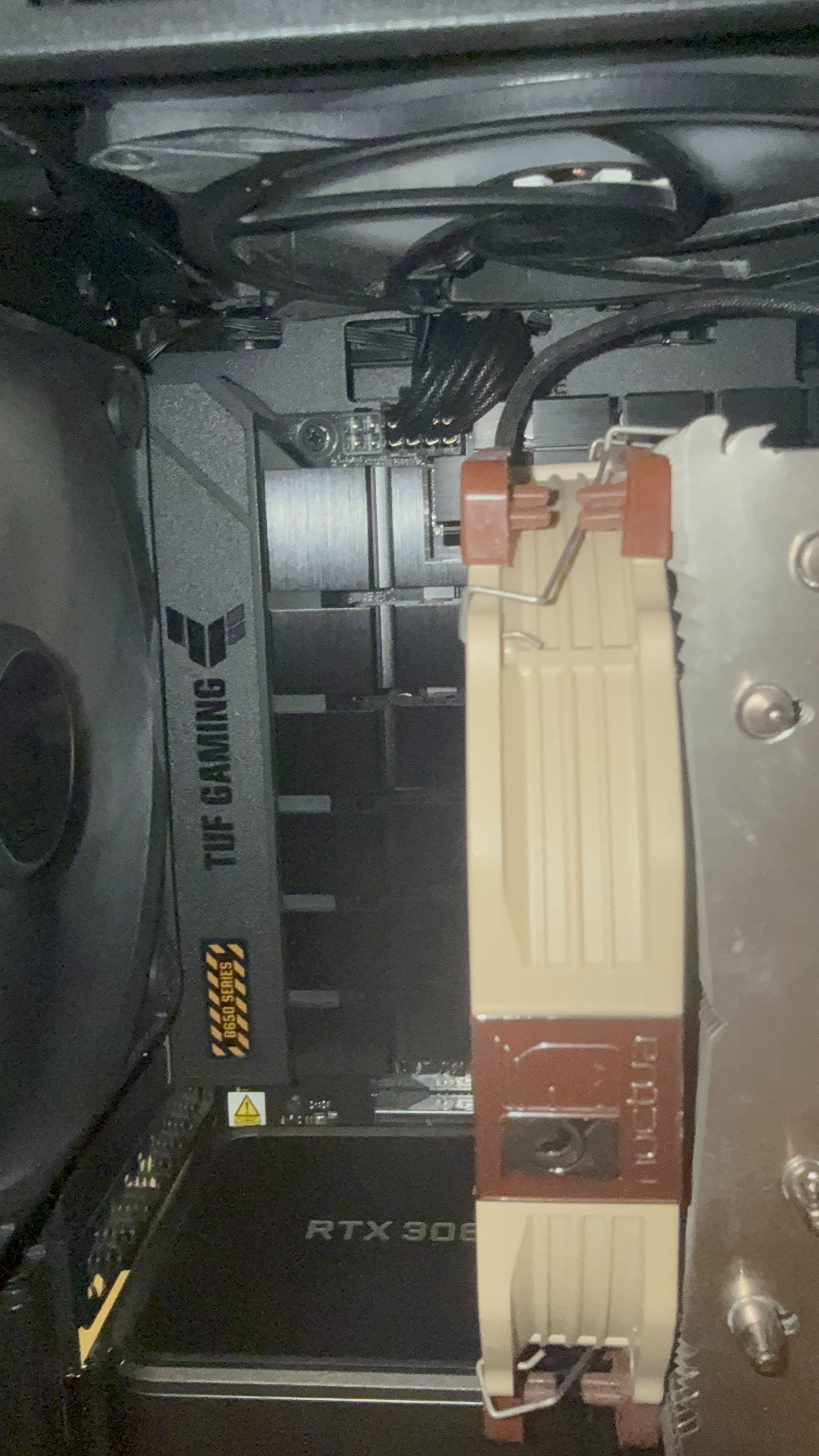

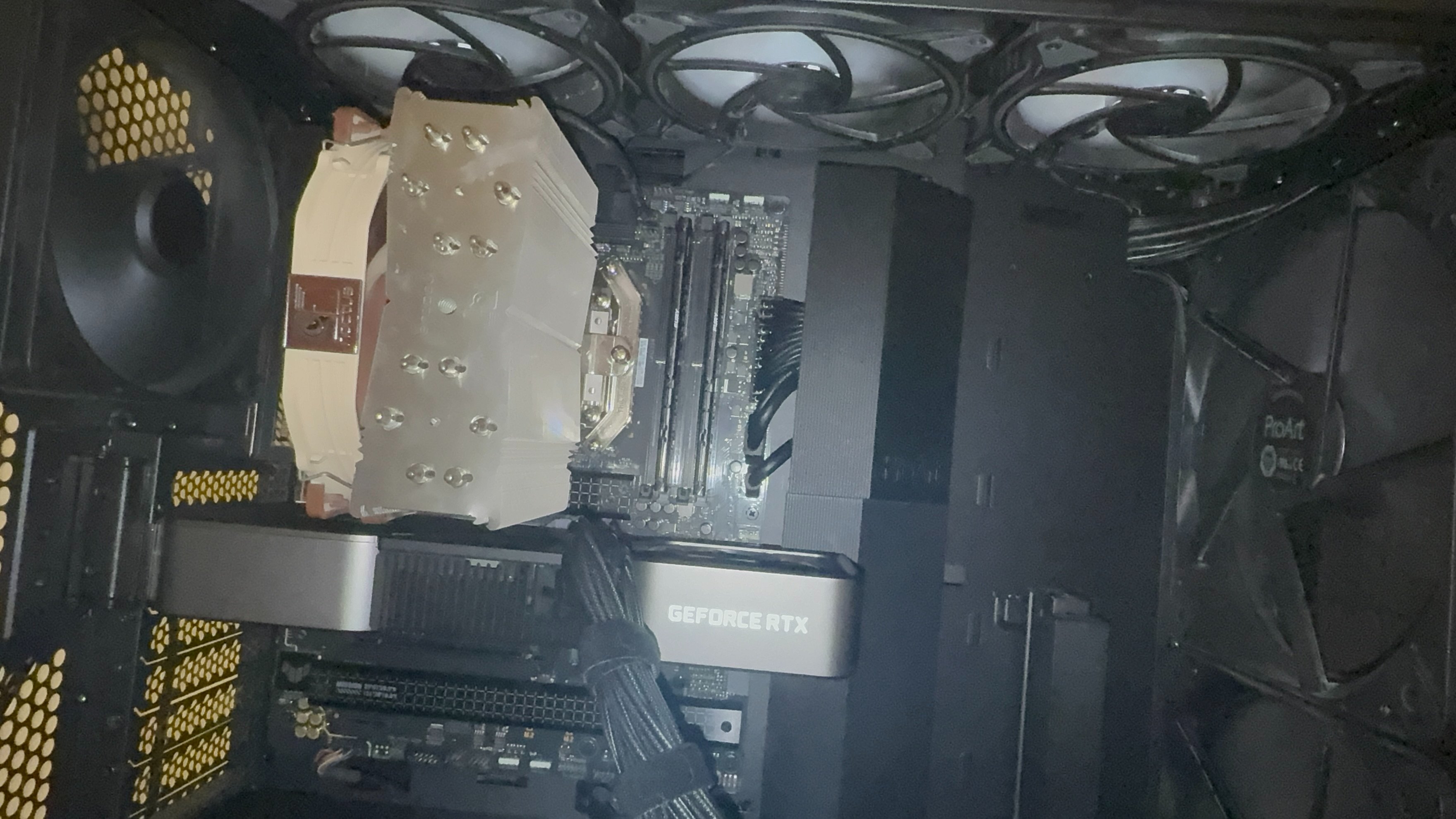

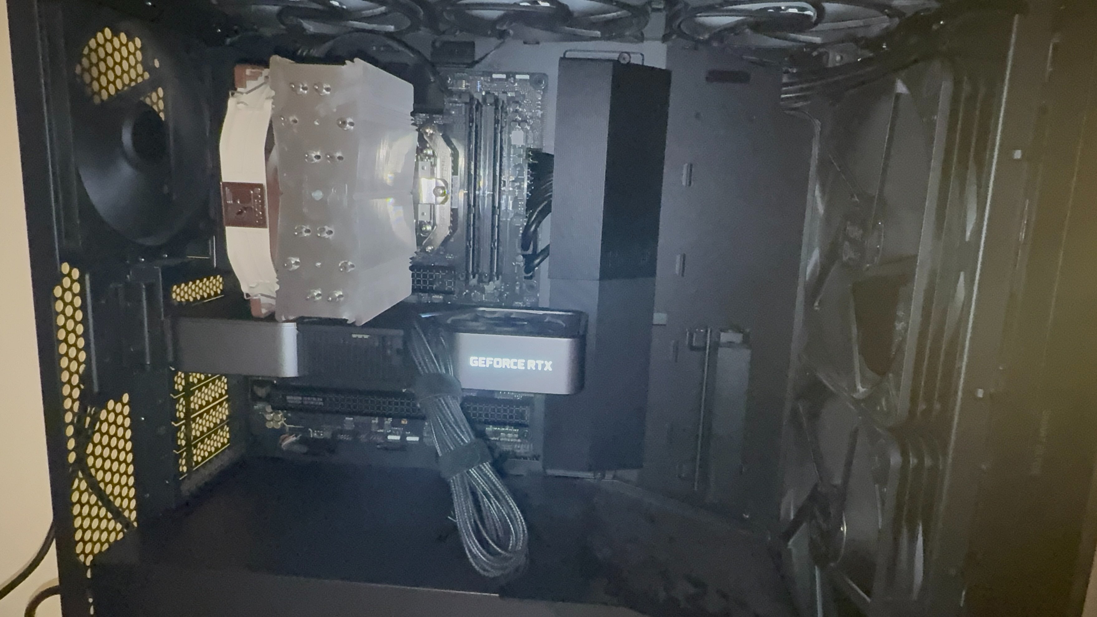

So sieht das innenleben aus, kann jemand bestätigen dass alles korrekt ist?

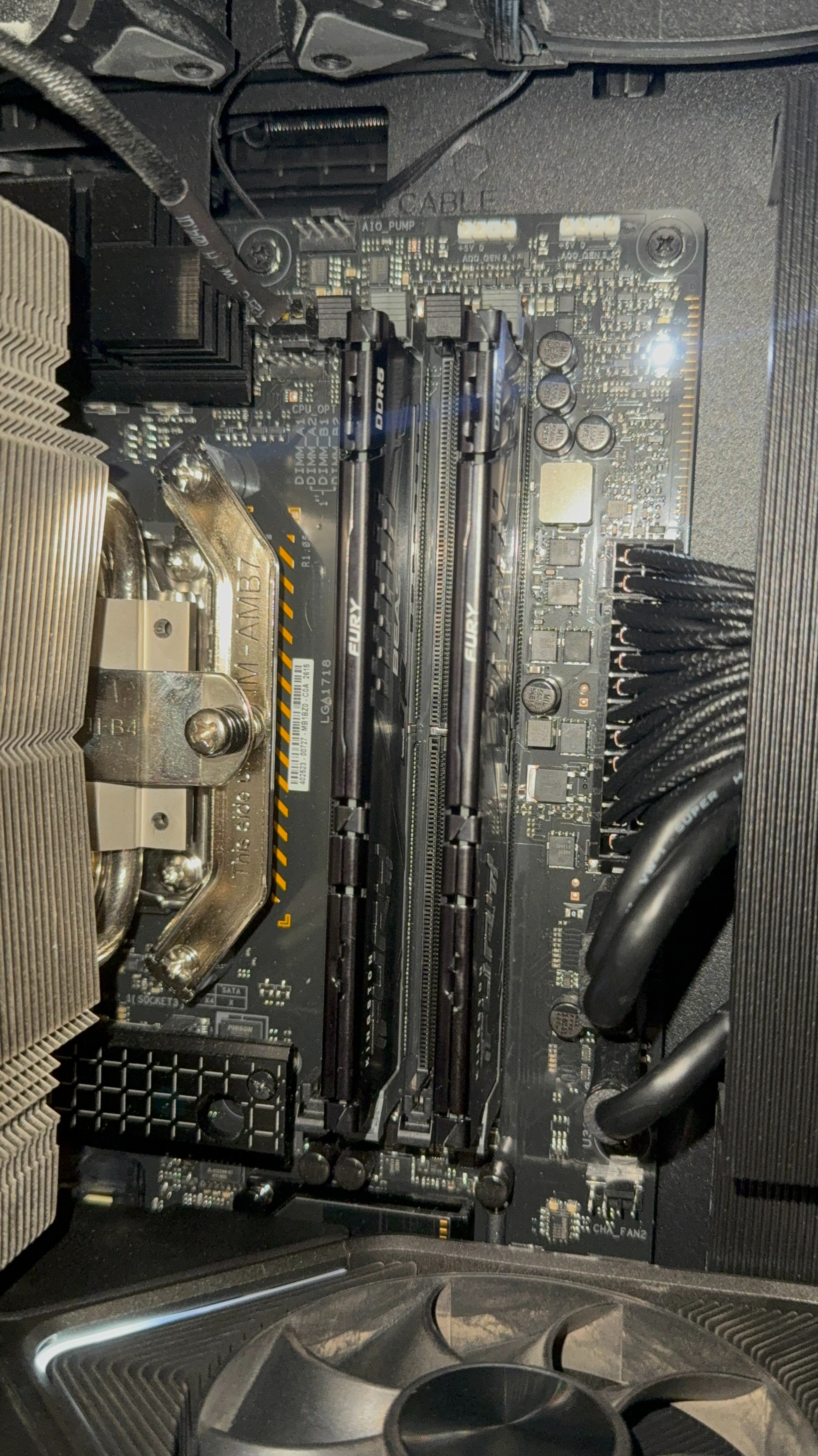

Eben hatte ich erneut einen vollständigen Absturz – der PC ist einfach ausgegangen, diesmal wieder beim Verlassen eines CS2-Servers (ein Klassiker bei mir), und das mit der RTX 3080! Ich habe jetzt zusätzlich das 4-Pin-CPU-Kabel am Mainboard angeschlossen und werde beobachten, ob das die Probleme behebt. Dass es am Netzteil liegt, schließe ich inzwischen aus – das ergibt für mich keinen Sinn mehr. Ergo: Auch die 5090 war wohl nicht die Ursache.
Wird es nicht.

Ist der CPU Lüfter mit Absicht so montiert... anyway, 4 Seiten und noch immer hat der TE nicht mit deutlich reduzierter Leistungsaufnahme getestet. Was soll man da noch machen?
Ins Blaue raus eine andere Idee posten? Beim Einbau des neuen Mainboards die Abstandhalter vergessen? Oder die Schrauben so fest angedreht, dass es iwo zu einem Kurzschluss kommt?
