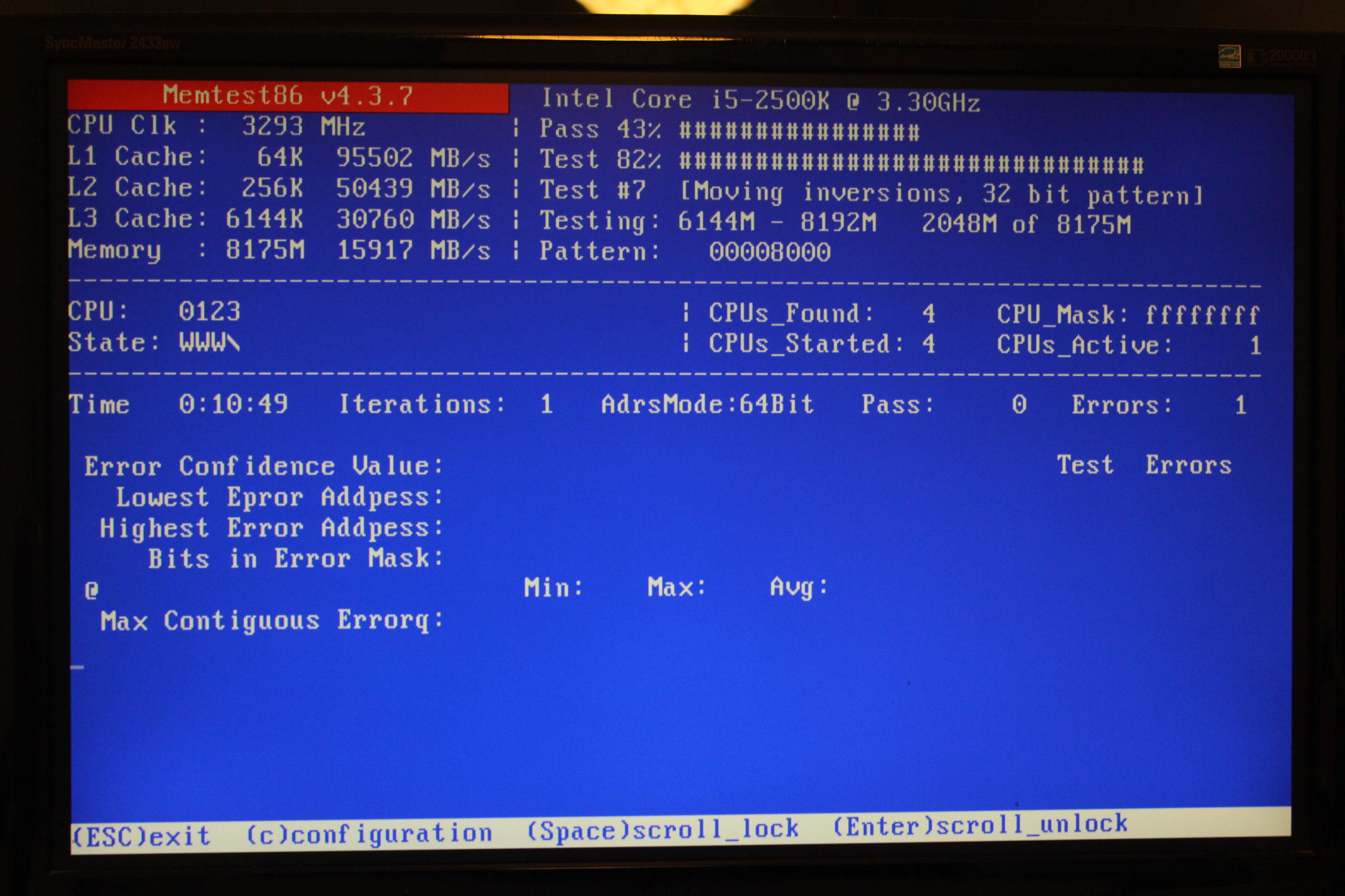

Ich habe jetzt den Memtest86 ausgeführt und ich weiß nicht, wie ich das Ergebnis zu interpretieren habe:
Also der Test wurde normal ausgeführt, bis es zu dem screen im Anhang (IMG_4703.jpg) kam. Dann konnte ich nichts mehr machen, es war wie eingefroren, nur dass der Eingabestrich noch blinkte.

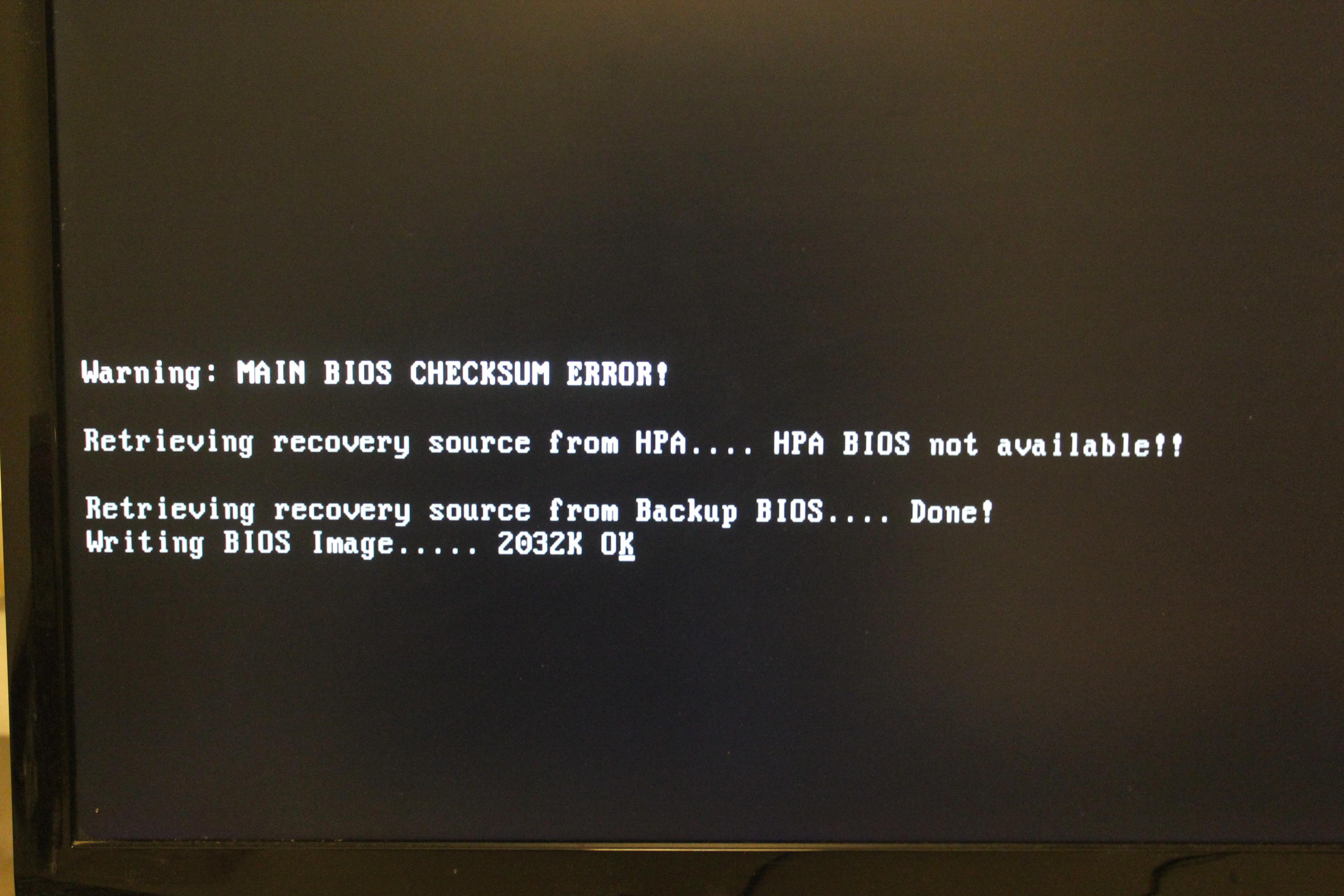

Dann habe ich den PC manuell heruntergefahren und wieder neu gestartet. Daraufhin hat der Rechner 60 (ich habe nachgezählt) mal versucht, hochzufahren, ist aber immer nach 2-3 sekunden gescheitert, dann habe ich ihn ausgemacht und es nach 10 Minuten nochmal versucht. Daraufhin ist der Rechner noch 3 mal beim hochfahren gescheitert und hat es dann geschafft, nur damit es zu diesem scrren kam (im anhang: Main Bios Checksum Error). Danach ist der Rechner heruntergefahren, hat noch paar weiter "Fehlzündungen" gehabt und ist dann normal gestartet...

Das BIOS scheint sich komplett selbst zerstört zu haben, um sich dann zum Glück wieder selbst retten zu können.
Ich würde deswegen von einem defekten Mainboard ausgehen.
Es könnte aber auch das Netzteil sein, das ist häufig bei Anlaufschwierigkeiten Schuld. Allerdings bleibt dann das BIOS heile, in so fern meine Reihenfolge
  1. Mainboard
  2. Netzteil
Was kann ich denn da machen? den Bios zu flashen würde nichts bringen, oder? Und bevor ich überhaupt ein neues Mainboard kaufe, wie kann ich sichergehen, dass es das Mainboard auch ist?

Eine SSD hat zwar auch Spannungswandler, allerdings würden die nur durch einen Defekt 128°C erreichen und wahrscheinlich würde die SSD kurz danach eh ausfallen. Die Spannungswandler bei AMD Boards stehen ja auch unter massiver Belastung, wenn eine 220W TDP CPU eingebaut ist.
Aber man kann die SSD ja auch einfach mal abklemmen und dann schauen ob der PC beim memtest nicht mehr einfriert. Glaube ich aber nicht, denn memtest interessiert die SSD nicht.
Wenn memtest einfriert, ist die SSD raus, da sie nur den RAM testet und memtest außerdem vom USB Stick ausgeführt wurde. Bei defektem RAM darf memtest nicht einfrieren, in so fern ist der auch wahrscheinlich in Ordnung.
Ich bleibe bei Mainboard oder Netzteil. Wenn das Netzteil immer lauter wird, würde ich da vielleicht anfangen. Aber testen kannst du halt nur noch, indem du die Komponenten austauscht.
