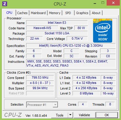

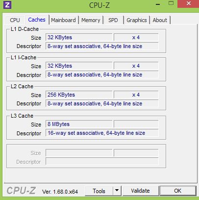

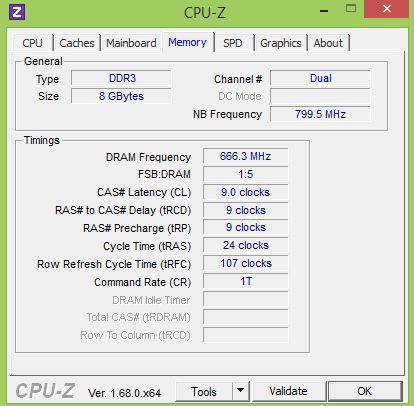

CPU-Z Bilder bitte. Vielleicht ist der Ram schuld.
Die Position ist gemäß Bios DDR_A2 und DDR_B2 ... den Test muss ich leider heute Mittag verlegen ^^

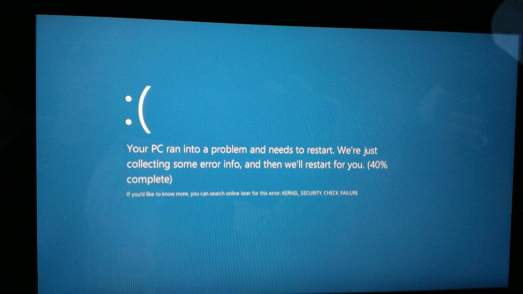

mmmh interessant, ich habe gerade eben den 2ten Arbeitsspeicher (DDR-B2) rausgenommen. PC gestartet, hat normal gebootet und wollte im Officebetrieb unter Windows 8.1 nur einfach MSI Afterburner öffnen. Schwubs kommt ein blauer Bildschirm "Auf dem PC ist ein Problem aufgetreten... Kernel Security Check_Failure mmmhh".
Dann mache ich wie oben in der "blauen Bildschirm-Anleitung" einen Neustart und ich habe diese Schleifenprozess wie nach Spielen - er versucht neu zu starten aber nach 1-2Sek. geht er wieder aus.... unsoweiter...
Keine Ahnung ob Win8.1 irgendwie mehr Arbeitsspeicher als gewöhnlich braucht aber dann hätte es wohl ne Info gegeben...
könnte das heißen, dass der ram defekt ist?
