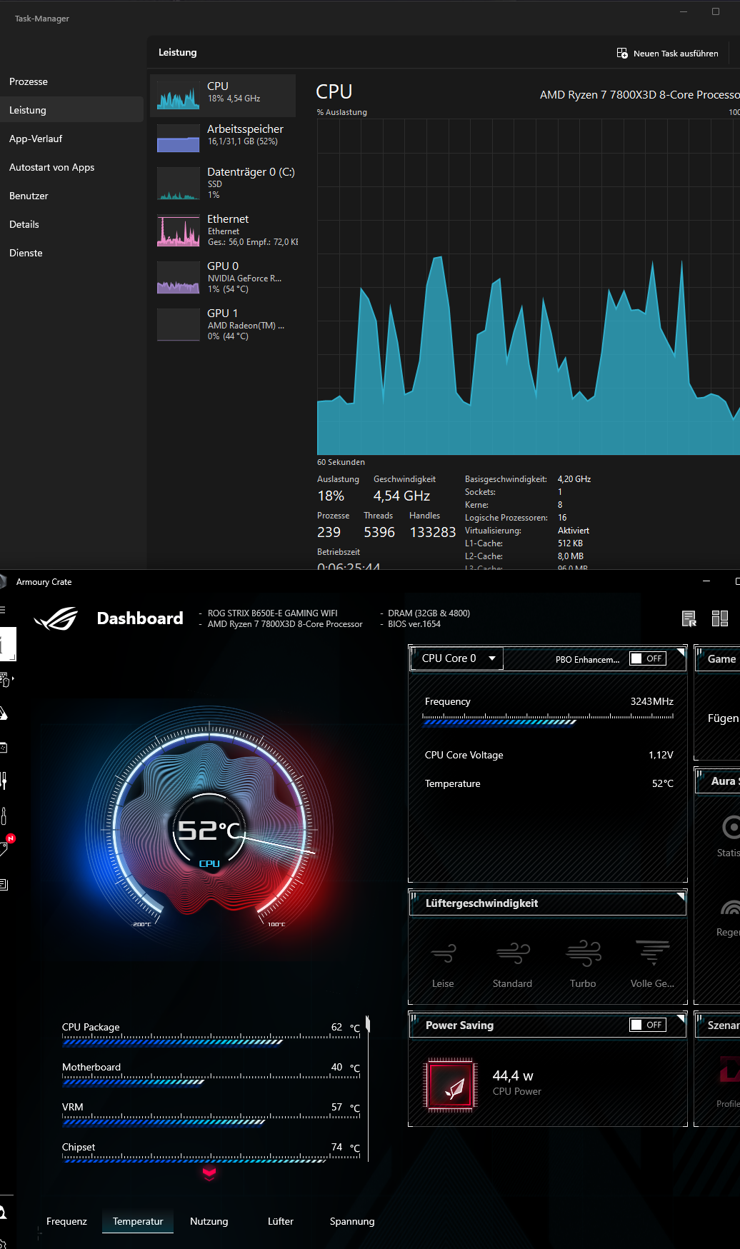

Beim 1. Screenshot: Die CPU Spitzen sind jedes mal genau dann wenn das Bild einfriert.
Die Temperaturen scheinen aber immer im Normbereich zu sein.

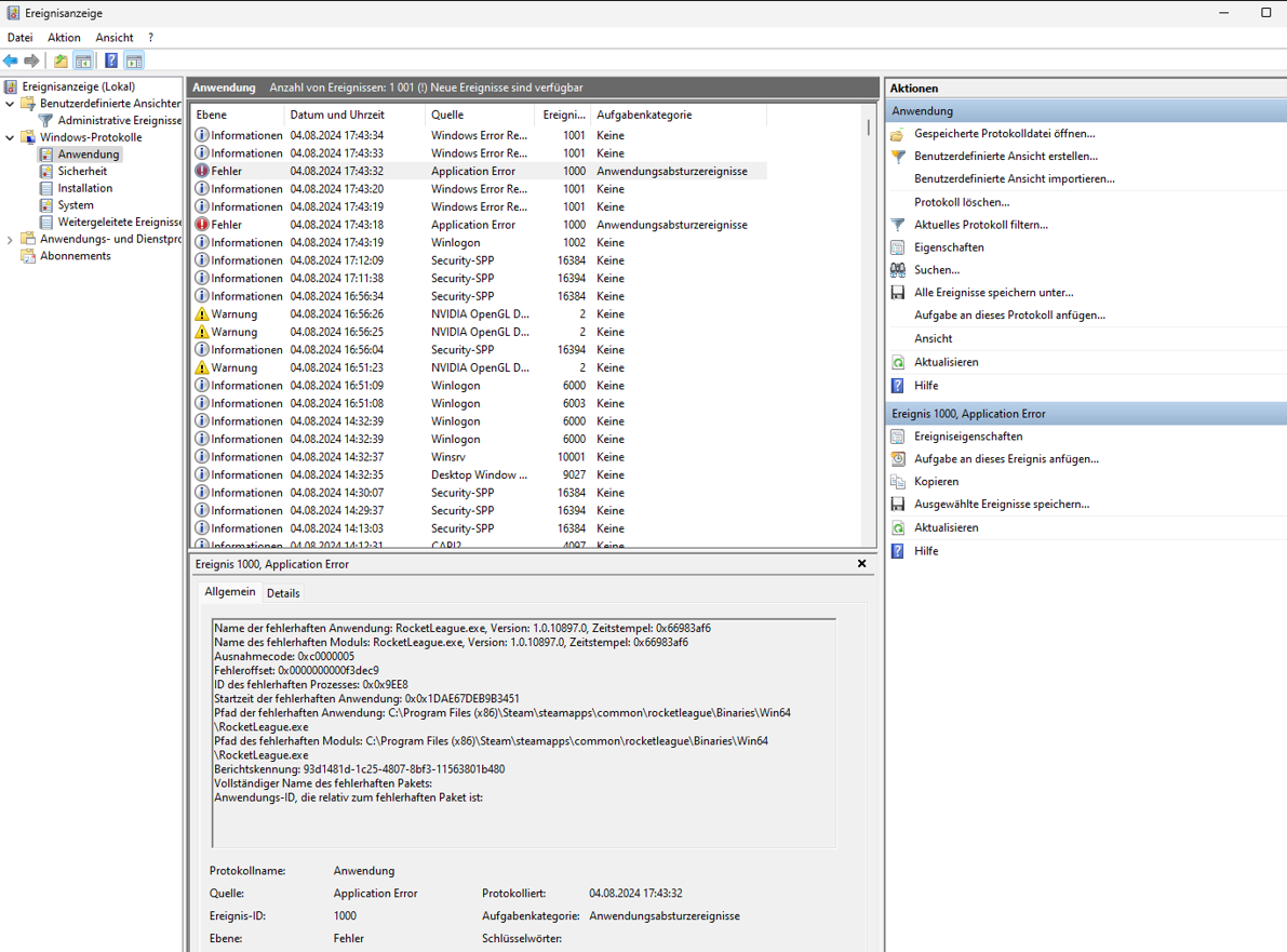

Den Fehler 0xc0000005 bekam ich gestern als Rocket League abgestürzt ist.

Was ich eben noch gefunden hab ist Prime95 (CPU load) und FurMark (GPU load)
Werde die 2 Tools zum testen heute nochmal versuchen.
