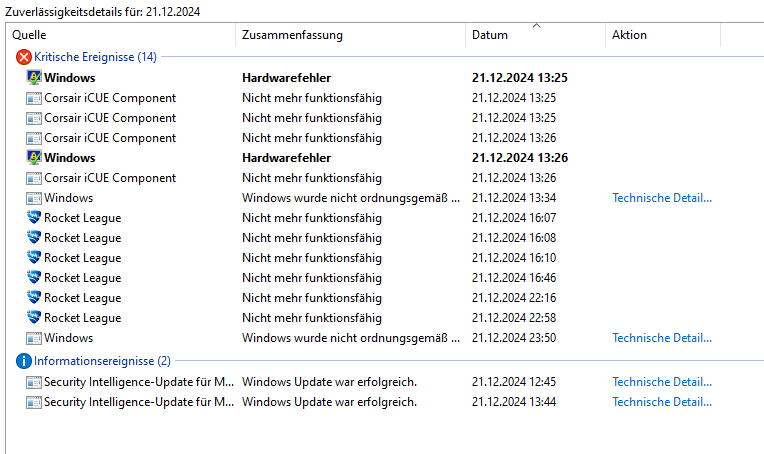

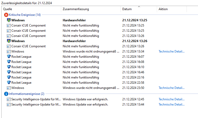

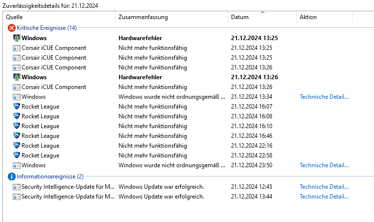

Zeig mal den zuverlässigkeitsverlauf
Reaktionen: BarBaer
Hier dann einmal der Zuverlässigkeitsverlauf
Ein Programm auf deinem PC in dem Crashes aufbereitet dokumentiert werden
dann mal mindestestens icue weg..

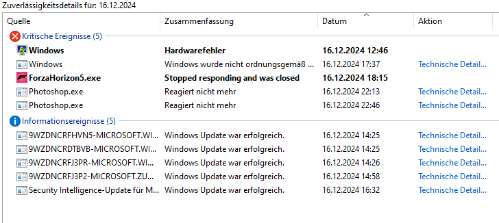

und andere tage so?
Reaktionen: chrigu und BarBaer

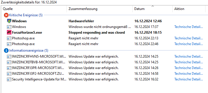

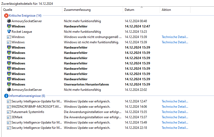

@madmax2010 Hier nochmal welche vom 16.12 und 14.12
Armory crate gleich auch mit runter.

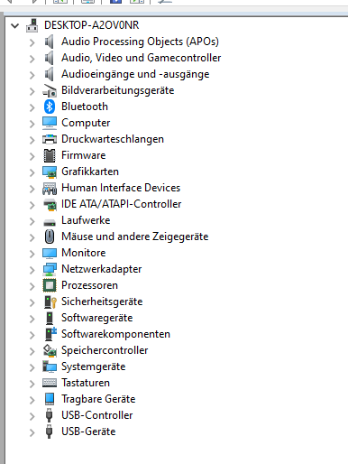

Zeig mal Geräte Manager, fehlen da treiber?
Terminal sfc-scannow
@Piak Hier erstmal der Screenshot vom Geräte Manager und den sfc scannow hatte ich gestern schon einmal gemacht da ist aber kein fehler aufgefallen bzw. keine beschädigte Datei vorhanden
