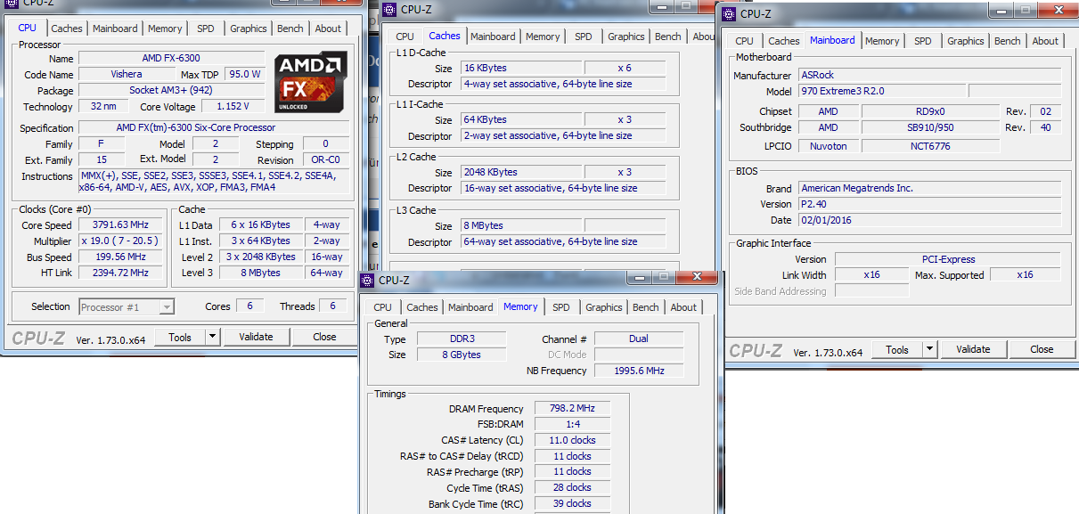

Anschliessend alle Bilder aus CPUz hier hochladen.

werde morgen dann alles hochladen danke
also ich hab eure vorschlage alle getestet und der pc friert immer noch ein und wenn ich versuche die rams runter zu takten bekomme ich ein blue screen soll ich evtl mal die sachen von der cpu ausmachen wie zb cool n quiet etc
die rams sind alle in 2&4 habe da mal gehört am besten soweit weg wie es geht von der cpu ^^
hoffe das reicht an bildern

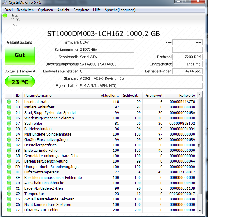

evtl könnt ihr damit noch was anfangen
Der Reiter "SPD" wäre noch ganz gut um etwas sagen zu können.

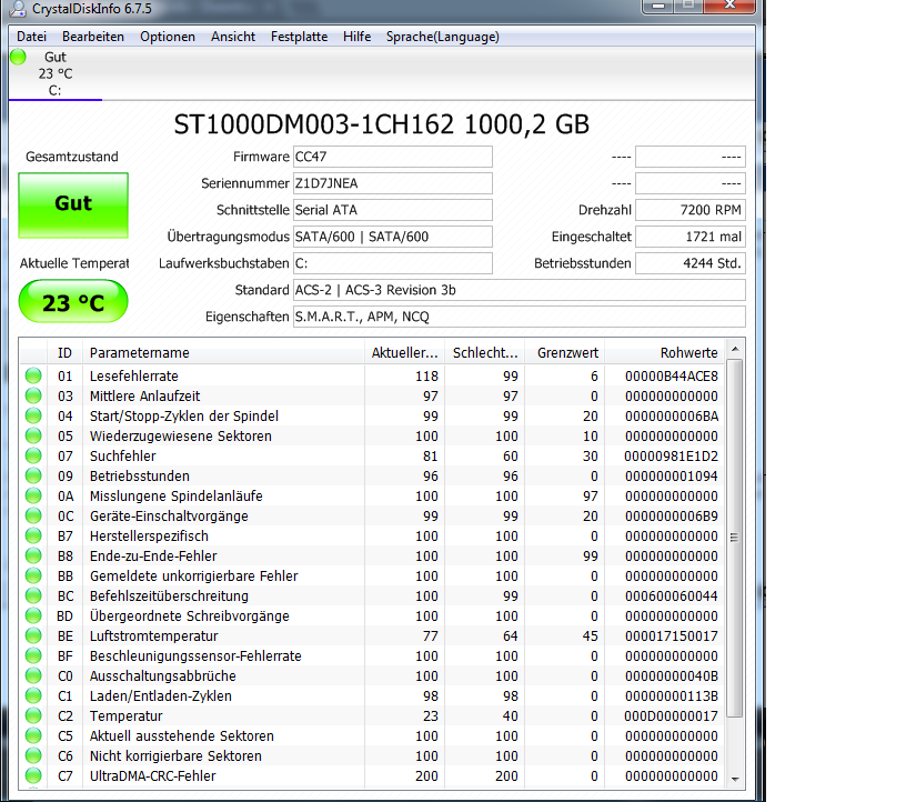

Die Platte kannst du mal mit CrystaDisk Info überprüfen - Bild aber vollständig anhängen.
SDP? und wie überprüfe ich die denn?? ich teste im moment eine festplatte vom kollegen der diese noch rumliegen hatte da ich absolut nicht mal mehr über die starthilfe reinkam
entweder kam die fehlermeldung oder instsant freeze
Deine Festplatte ist OK und mit SPD war einer der Reiter aus CPUz gemeint.

- Starten und CPUz anwerfen - Reiter CPU/Mainboard/Memory/SPD hochladen (die Einträge bei Memory und SPD sollten am besten gleich sein)

Da der TE den Reiter "SPD" nicht gepostet hat...
