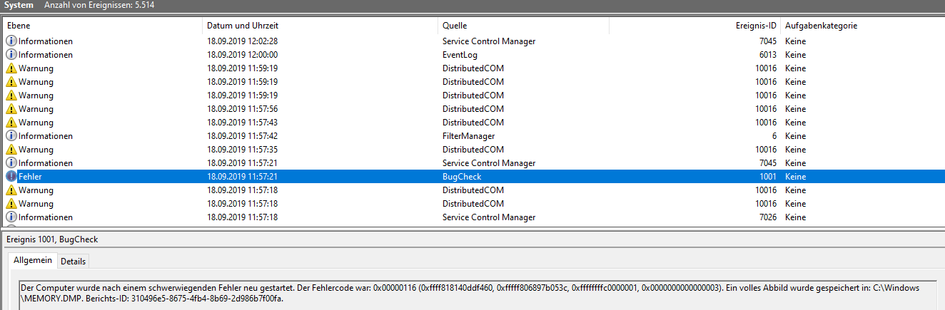

In diese Zeit hatte ich folgendes in der Ereignissnanzeige:
Jetzt habe ich meine Grafikkarte umgebaut (hatte vorher eine AMD Radeon RX 580 drinne).
Jetzt passiert fast dasselbe - nur, dass der Ton unendlich weiterläuft und der PC nicht neustartet.
Ein zusätzliches Phänomen ist aufgetreten: Manchmal braucht es ein paar Starts, bis der Rechner hochfährt (sonst nur Lüftergeräusche, sonst nix). Hier hilft meist den Rechner ganz vom Strom zu trennen.
In der Ereignissanzeige sieht man das "laggen" der Fenster, welches sehr häufig auftritt, jedoch nicht das "Hängenbleiben:

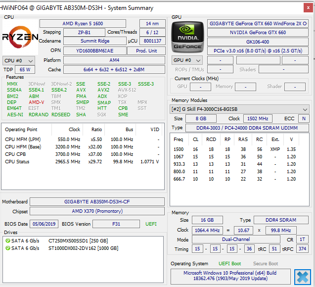

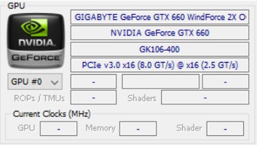

Mir sind zwei Dinge aufgefallen. 1.:
Fehlende Einträge.
Das müsste so aussehen:
Das weisst eher auf einen anderen Defekt hin. Nicht unbedingt die GPU oder das NT. Könnte auch was anderes sein.
Liste bitte mal Dein System komplett (Bauteil, Hersteller, Model).

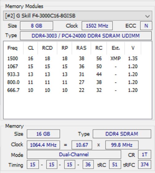

2.:
Es wär doch schade, wenn der schicke G Skill RAM nicht schneller takten würde?
Die GTX 660 ist woher? bei fehlenden oder falschen hardware angaben kommt mir in den sinn das da viele fake Grafikkarten auf diversen Portalen für wenig geld verkauft werden alte karten mit mod bios die sich als was anderes ausgeben als sie sind was natürlich nicht wirklich funktioniert
hansstier schrieb:
Ich muss gestehen, dass ich mich gaar nicht auskenne, daher: Ich dachte man taktet eher Prozessoren hoch ^^?
Beim Ryzen eher nicht. Dem hilft schneller RAM auf die Sprünge. Deiner läuft mit 2x1064Mhz ~ 2133Mhz, kann aber deutlich mehr. Mit min. 3000Mhz fährst Du besser. Allerdings sollte erst Dein Problem gelöst sein, bevor Du an dieser Stelle etwas unternimmst.
