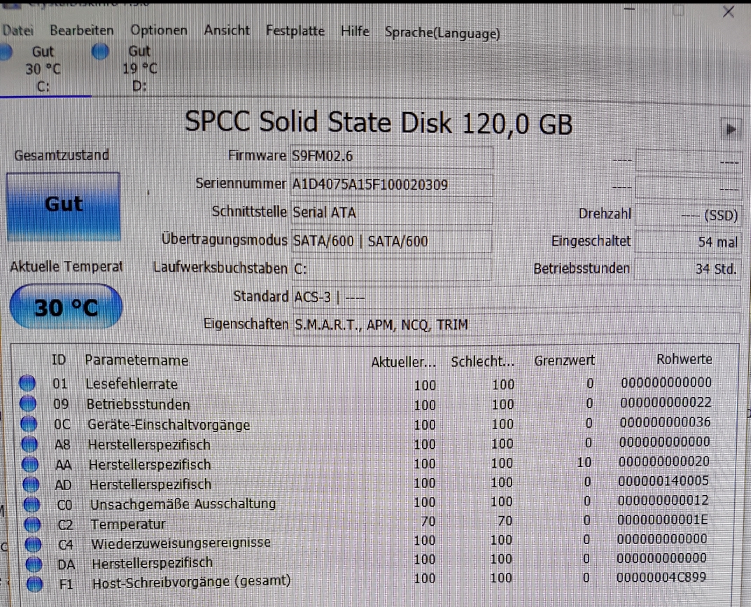

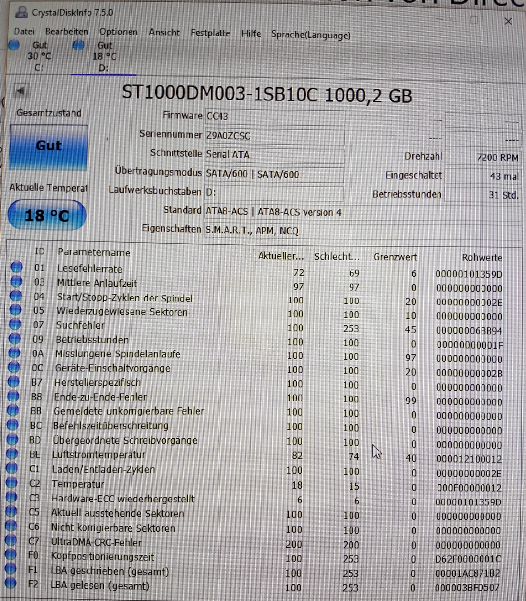

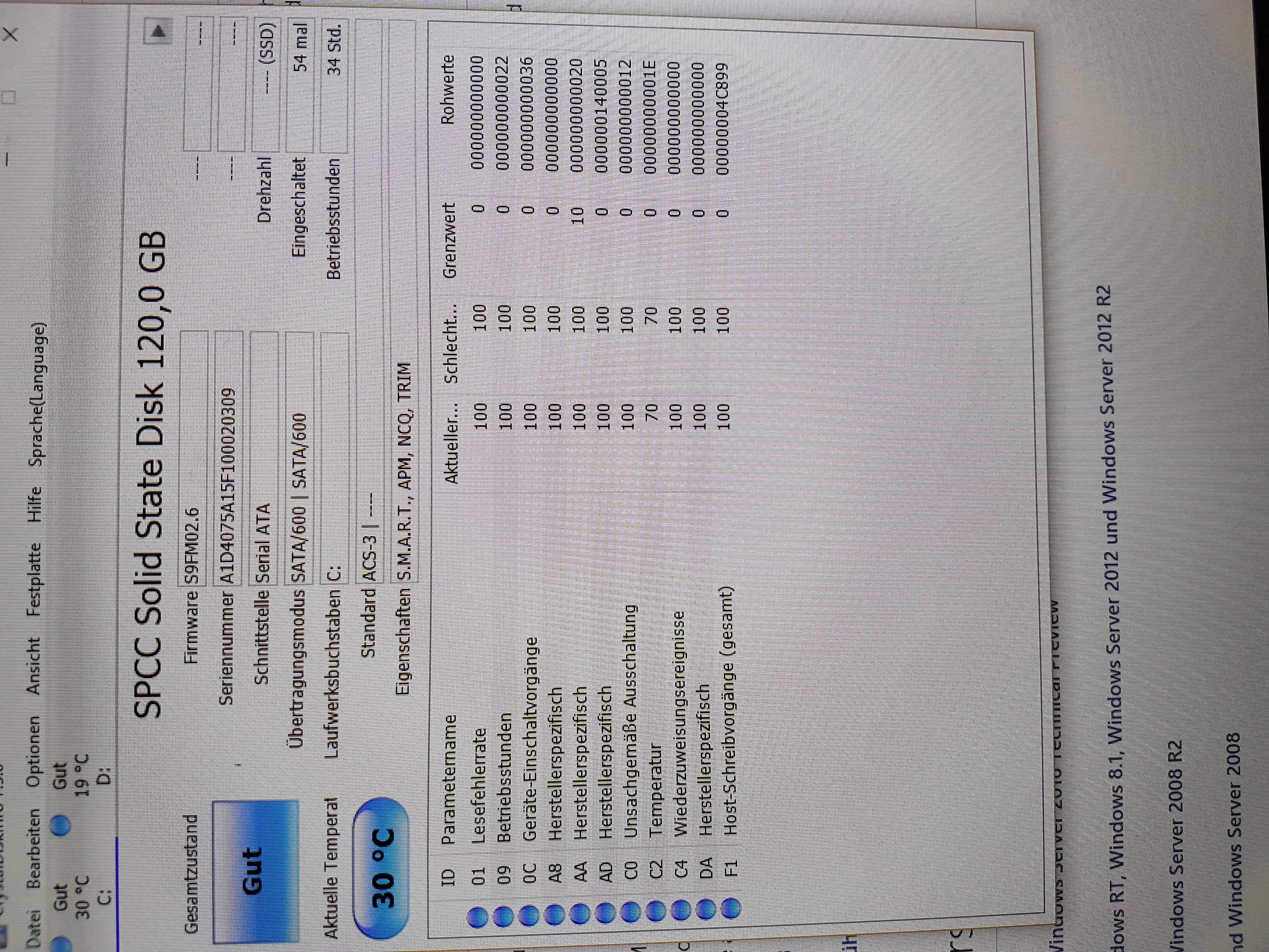

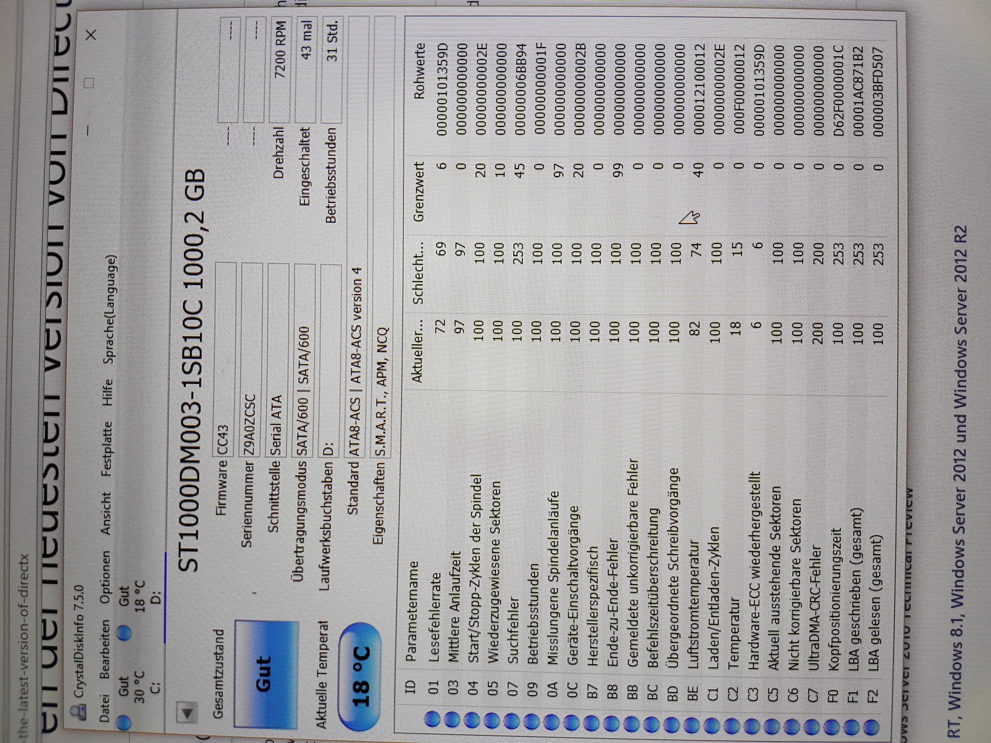

Hier nochmal Crystaldiskinfo. Auf der SSD liegt Windows.

So, jetzt müsste es aber gehen.

Bei der Festplatte gibt es eine Erheblich Anzahl von Lesefehler.
Ich glaube aber das diese Festplatte da für typisch ist.
Ansonsten sind die Werte gut und damit die Festplatte in Ordnung.
