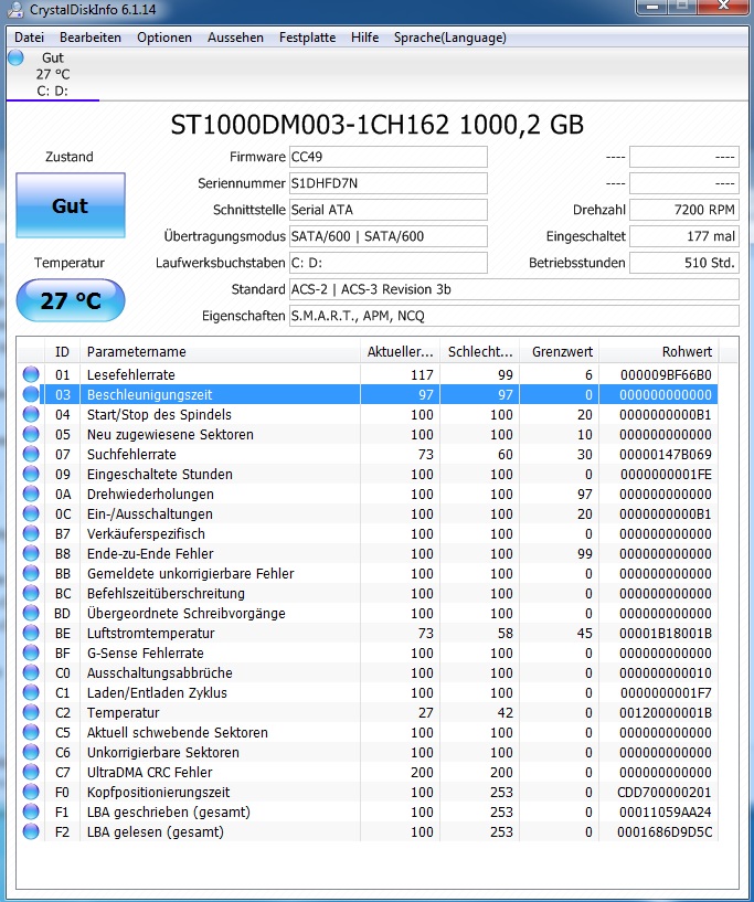

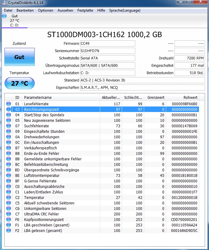

An der Platte liegts nicht.
Fehlt nur noch Grafikkarte und Board..da ich denke, dass das mit den verzögerten Windows-Aktionen nicht an der Graka liegen kann, denk ich eher, dass das Board hinüber ist...

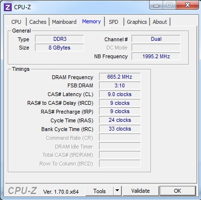

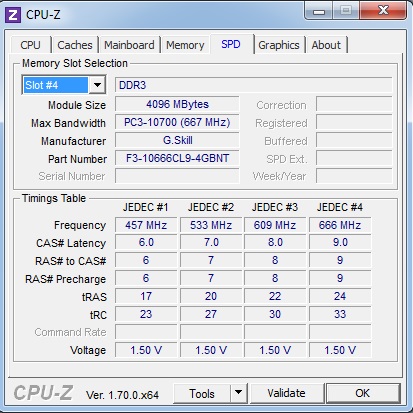

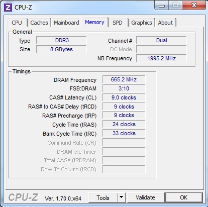

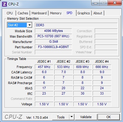

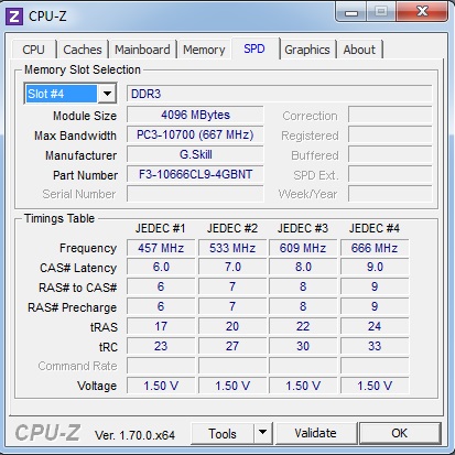

dass der Standby wieder funktioniert seit dem Tausch heißt erst mal gar nix, wenn die Probleme nicht weg sind. Welchen ram hast du denn jetzt verbaut? und mach mal bitte einen Screenshot von CPU - Z vom Reiter Memory und SPD, ich glaub das hilft weiter
thompson004
Admiral
- Apr. 2011
- 9.425
Ok da passt auch alles super. Ich bin mir sicher, dass es die Graka ist..
