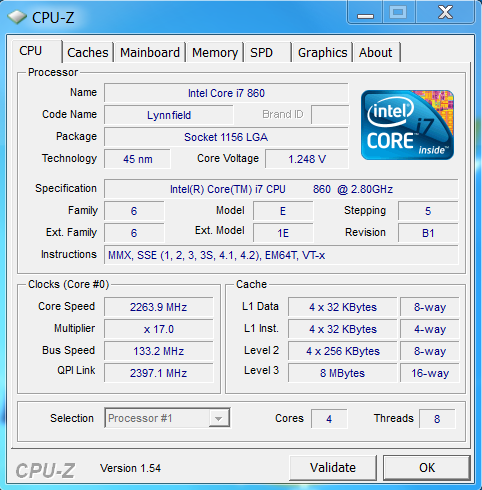

Mainboard :Gigabyte GA P55A UD3R
CPU: Intel code i7 860

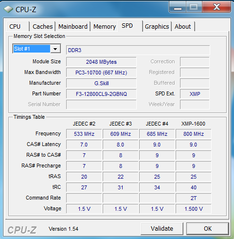

DDR3: gskil 2*2gb 1600 1.5v CL.9 (steht in der support liste)

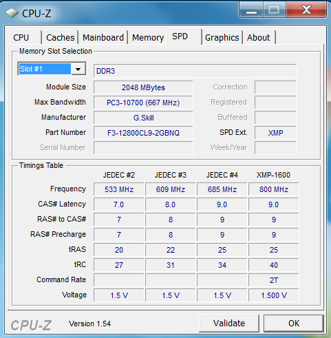

Vieleicht hilft es auch ein kleines bisschen die RAM-Sapnnung zu erhöhen ( ~1,52-1,55V ) und dabei gleich mal die Timings kontrollieren.

ich habe einen Lowvoltage Speicher für 1.5V

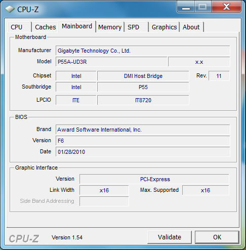

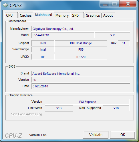

Bios Update von F4 auf F9 und F6 - nicht geholfen.

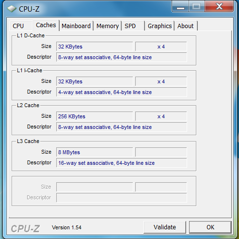

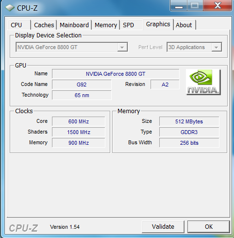

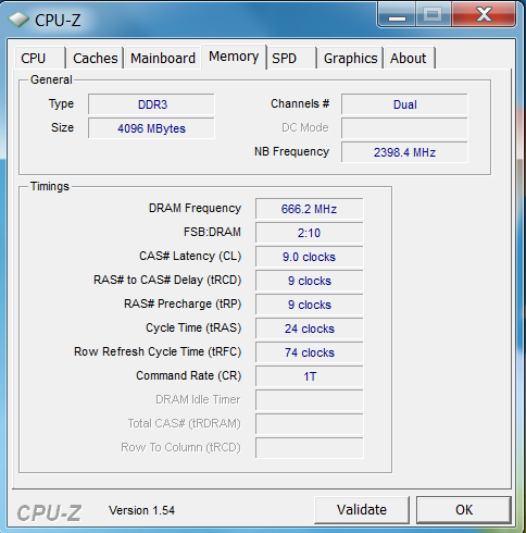

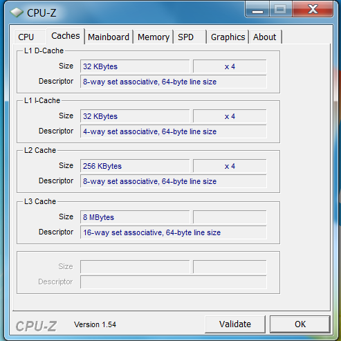

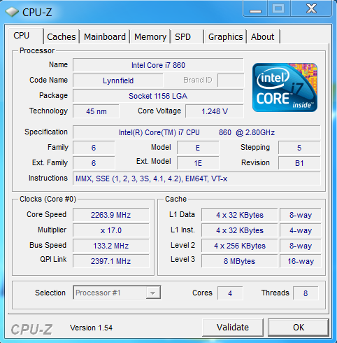

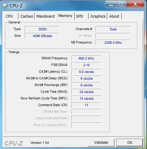

Hi,
ich probiere heute mit Timmings aus..

Gehen die Timings die simpel1970 geschrieben hatte?
Hast du den Speicher mittels Memtest86+ einzeln ausgetestet?

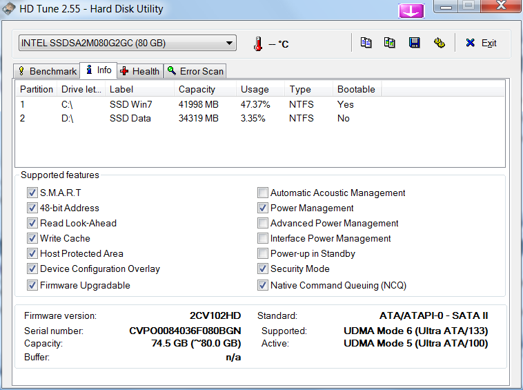

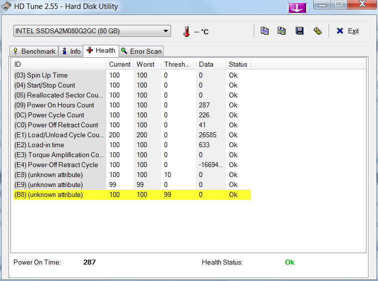

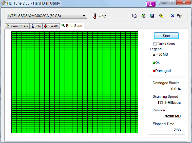

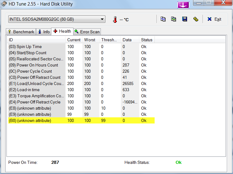

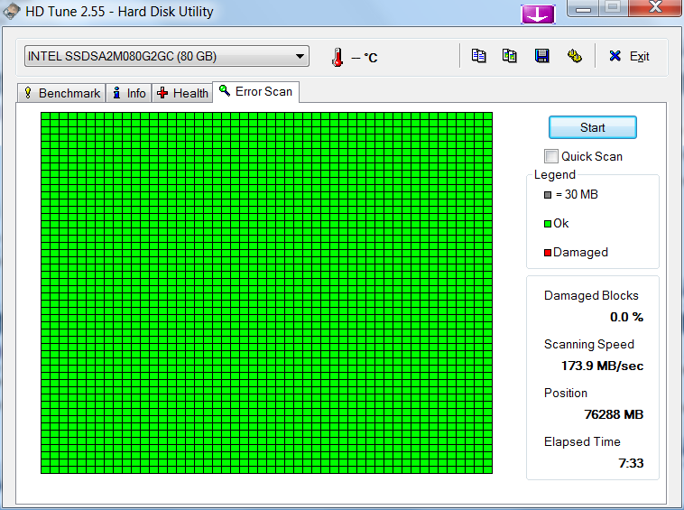

Ebenso die Festplatte(n) mit HDTune auf Fehler überprüfen (nicht Quickscan) und einen Screenshot vom Reiter "Health" (SMART-Werte) machen.
1. Die Timings von simpel1970 gehen, ich muss aber noch bestimmte Zeit das System testen bevor ich etwas sagen kann..

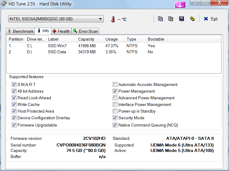

2. Ich habe eine einzige Festplatte im System: SSD intel x-25M G2. Die ist an intel SATA- Port angeschlossen(kein Marvel)
SDD hängt am port 0.

HD Tüne zeigt keine Fehler, leider klappt es nich schreenschots einzufügen.. :(

Leider haben die Timings nicht geholfen und ich noch einen freze bekommen habe
