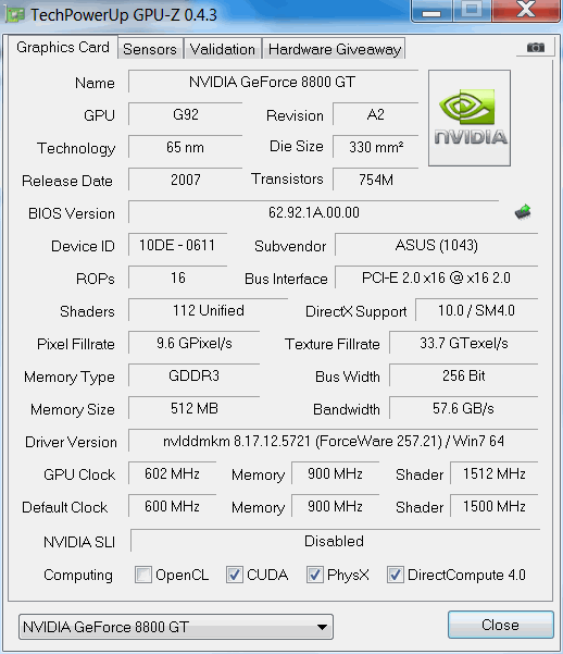

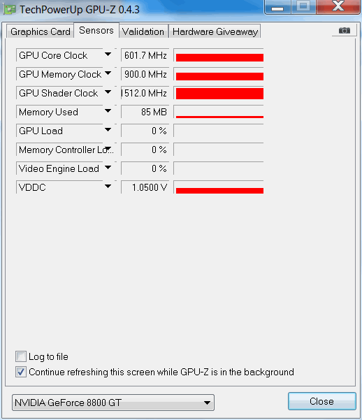

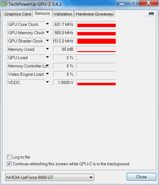

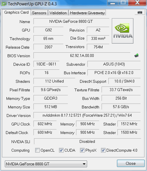

Gestern habe ich mit dem Furmark meine Grafikkarte getestet im Belastungstest, es gab keinen Absturz ich konnte aber keine Temperturen sehen.. Steht immer 0 C
Mache bitte zwei Screenshots von GPU-Z (Reiter Grafikkarte und Sensoren).
Im Reiter Sensoren noch die Option "Continue refreshing this screen..." auswählen.
Ebenfalls ein Screenshot von dxdiag (Start -> dxdiag eingeben), Reiter "Anzeige".
ich habe gerade den Kühlkörper von der Grafikkarte abmontiert, die Wärmeleitpaste war so trocken dass der kühlkörper auf dem chip festgeklebt war..
ich habe da alles sauber gemacht und dan die frische paste aufgetragen.
ich vermute jetzt , dass wegen den warmen Temperaturen es zu überhitzung der grafikkarte und zu dem abschtürzen führen konte.
Ich bin mir aber nicht sicher, und teste weiter :)
Ich habe jetzt die Temp. im everrest überprüft: GPU 56 C (keine Ahnung wieviel davor war)
