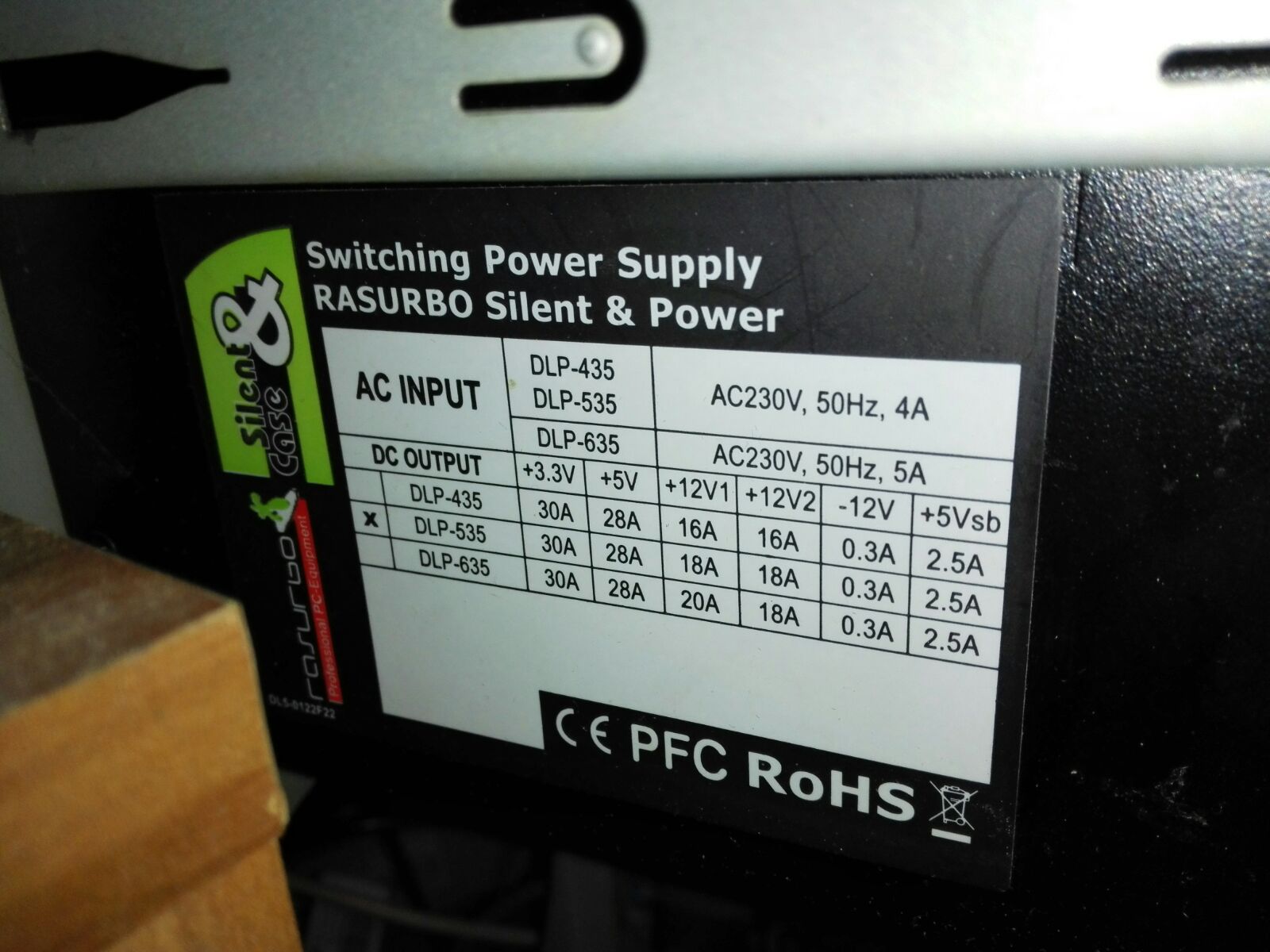

ich hab hier mal ein foto meines netzteil, leider hab ich sonst keine anderen infos dazu.

Dein Netzteil ist nicht zu schwach für die jetzige Hardware, aber es ist steinalt. Nächstes Jahr feiert es das 10-jährige Jubiläum.
Auch wenn deine Beschreibung erstmal sehr stark auf deine Arbeiten an der GPU hinweisen, würde ich in naher Zukunft das fast schon historische Netzteil gegen etwas Neues tauschen.

ein neues netzteil solltest du dann aber auch gleich mitkaufen.
netzteil ist aber auch ein gutes stichwort, nicht das nur zufällig diese grad die probs verursacht, dazu wärs gut wenn du dir mal eins beim wem ausleihen könntest ums bei dir zu testen oder du testest die karte selbst bei nem kumpel ob da die gleichen probs auftreten.
