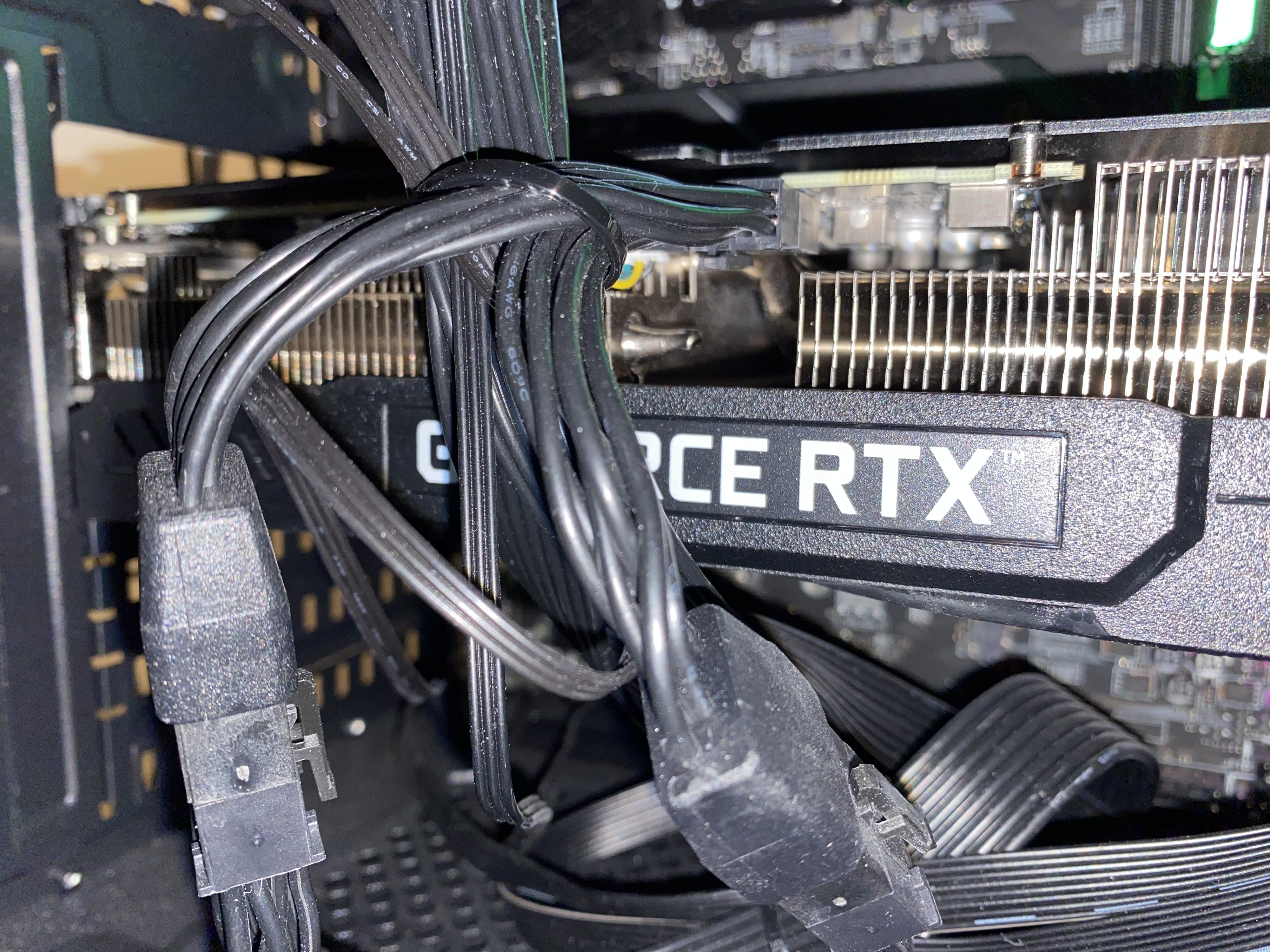

@Darkling71 die Grafikkarte hat einen 8 Pin Anschluss. Das Kabel hat aber einen Adapter mit doppeltem Anschluss, die wiederum in einen Anschluss am Netzteil zusammenführen.

Was für ne 3070 ist das genau? Nur ein 8-pin klingt seltsam, kenne die eigentlich nur mit zweien. Bei zwei 8-pin sind auch zwei Kabel zu nutzen um beide 12V-Rails des Netzteils zu nutzen.
@Denniss 8pin anschluss an der GraKa und am Netzteil aber die Kabel werden mit 2 stecken verbunden
