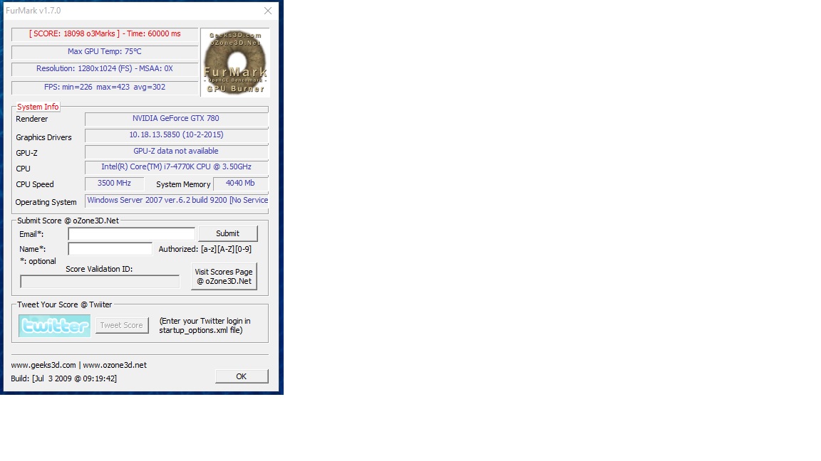

ich habe seit ca.einer woche genau das selbe proplem!!!!
bei mir hat es auch so wie von Don_nOOb beschrieben angefangen:
Ja angefangen hat es im laufenden Betrieb. Richtig! Der Bildschirm wurde schwarz und dann kam die Meldung "Der Anzeigetreiber wurde nach einem Fehler wiederhergestellt" = freez
Danach begannen die freezes, entweder direkt beim Hochfahren, also direkt aufm Desktop sodass er nicht mal alles fertig laden konnte (inet Symbol war noch ein rotes X drin) oder aber eben paar minuten später.
im moment lasse ich den pc auch ohne treiber laufen!
das komische ist das ich wo der pc noch nicht sofort nach dem hochfahren abgeschmiert ist,noch einen stresstest mit furmark gemacht habe und da war alles in ordnung!?
aber mittlerweile .... geht gar nichts mehr sobald ein nvidiatreiber drauf ist! Furmark.jpg
komisch finde ich auch das es bei mir auch ein jahr super gelaufen ist und dann das jetzt :(
