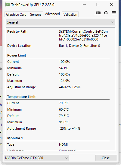

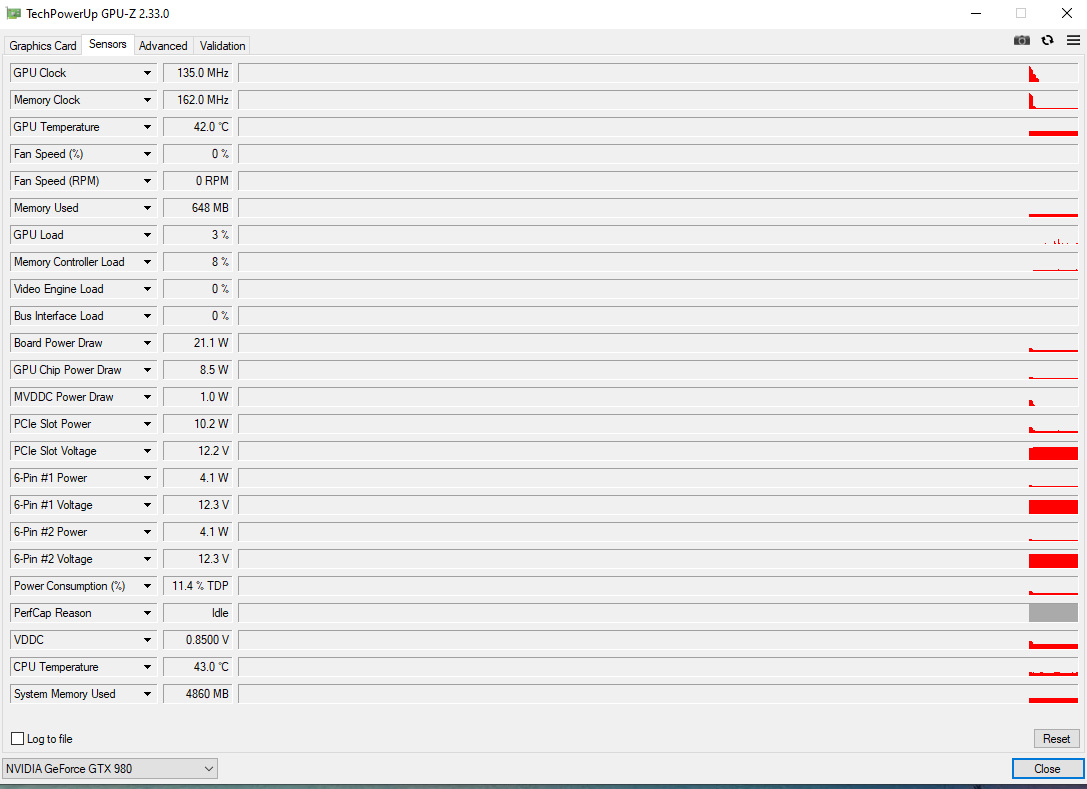

Daraufhin habe ich jetzt gerade eben die Temperatur meiner GPU mithilfe von GPU-Z überprüft.
Das Programm zeigt mir folgendes an:
Ich könnte natürlich direkt zum "PC-Doktor" gehen, jedoch weiß ich nicht genau, ob ich das Problem evtl. sogar selbst lösen könnte, falls man mir weitere Hilfestellung gibt.
[IMG]https://pics.computerbase.de/forum/attachments/827/827080-176d0a28400a1f16772b47fbe01f06b8.jpg[/IMG]
Bitte das Bild richtig einfügen...man kann nichts erkennen, auch auf der höchsten Zoomstufe nicht.
Und bitte genaue Angaben zur Hardware...Glaskugeln sind momentan extrem teuer! ;)
Liste doch mal sämtliche Hardwarekomponenten auf, Hersteller etc und knapp 60Grad im Idle sind je nach Kühler auch zu hoch.

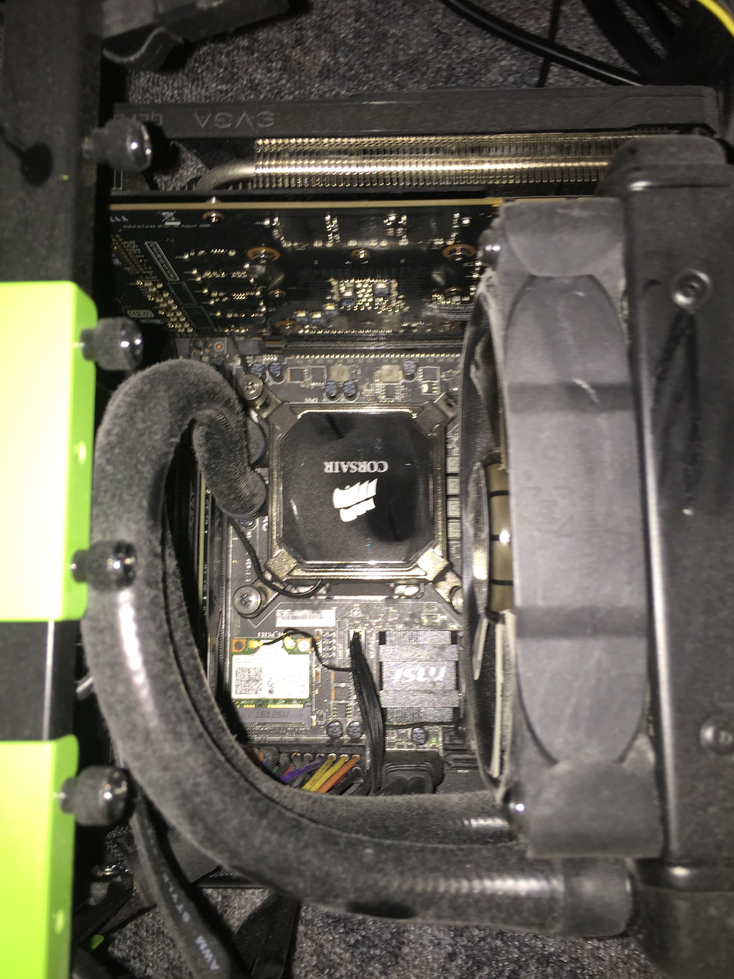

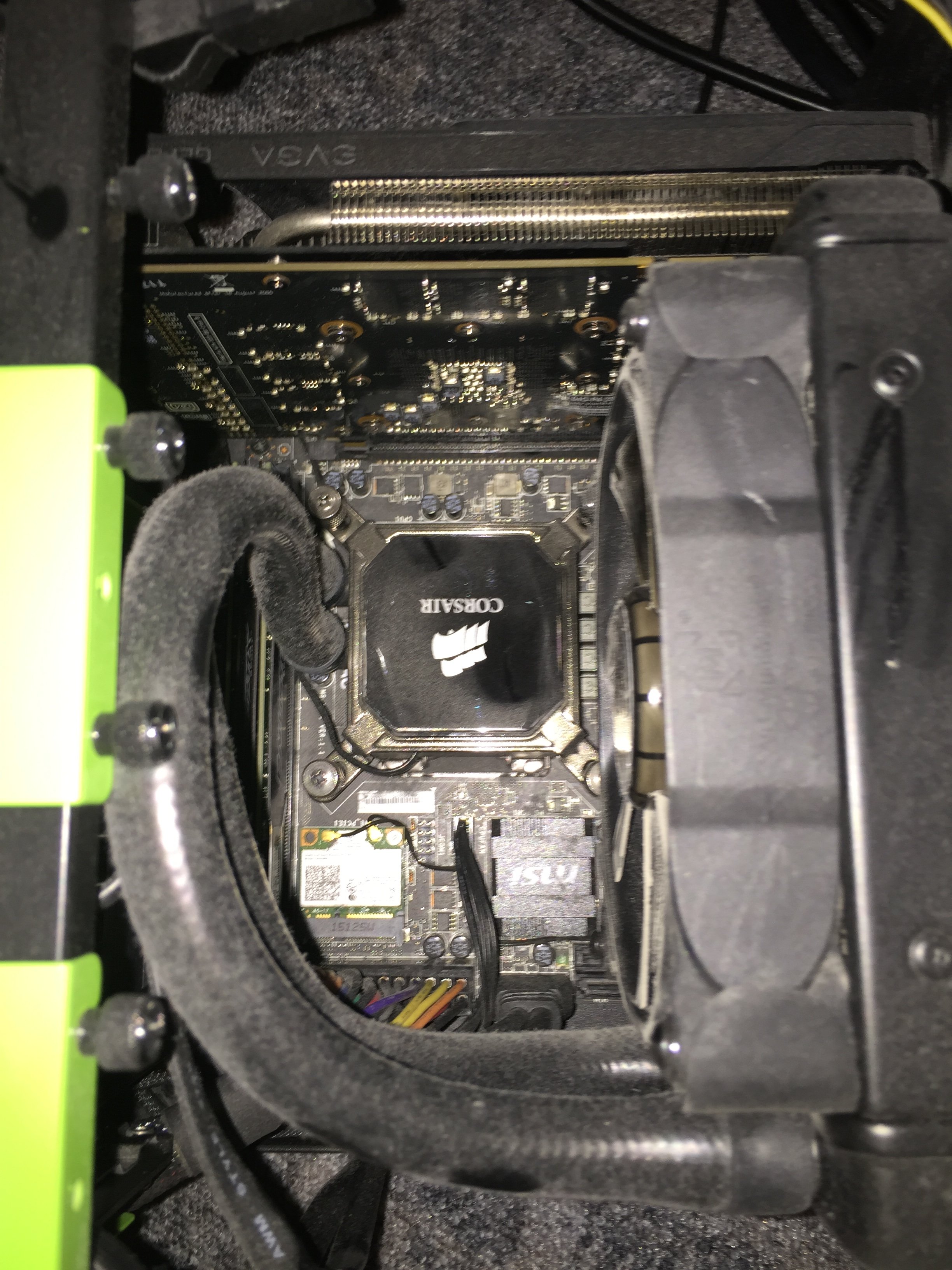

Nicht vorhanden? Dann frag ich mich wie der PC laufen soll. Installiere fürs Mainboard oder auch für alles andere mal HWinfo 64 und bei GPU-Z solltest du auch den reiter Sensoren angucken und nicht die Begrenzunngen der Karte vom Hersteller.

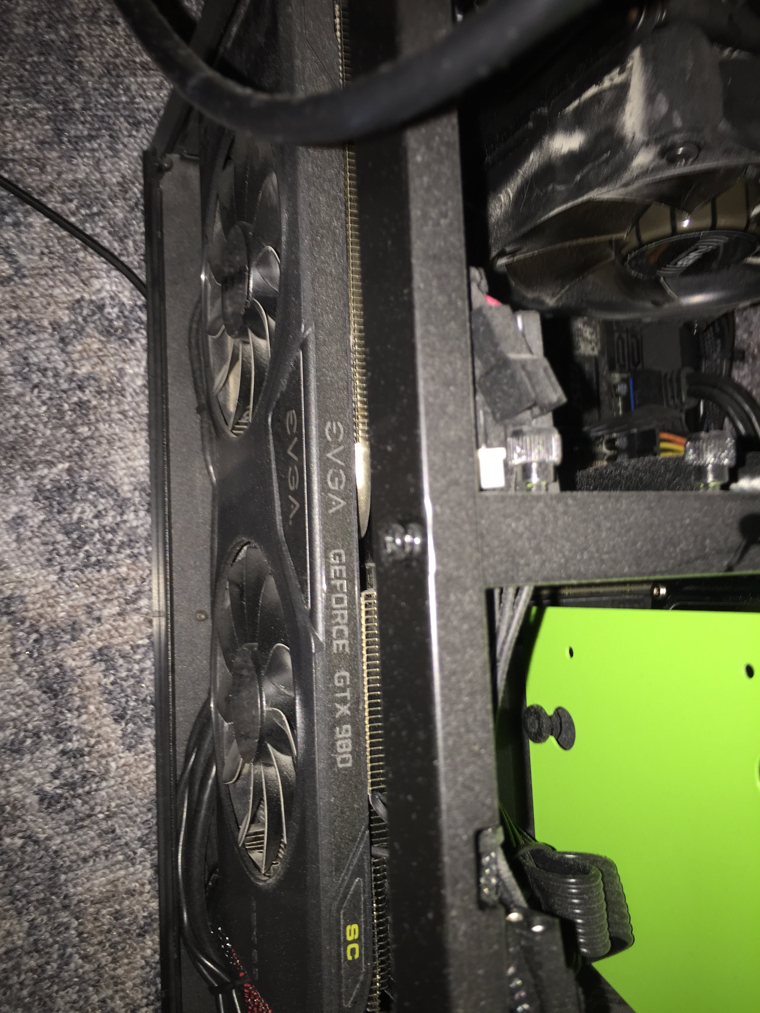

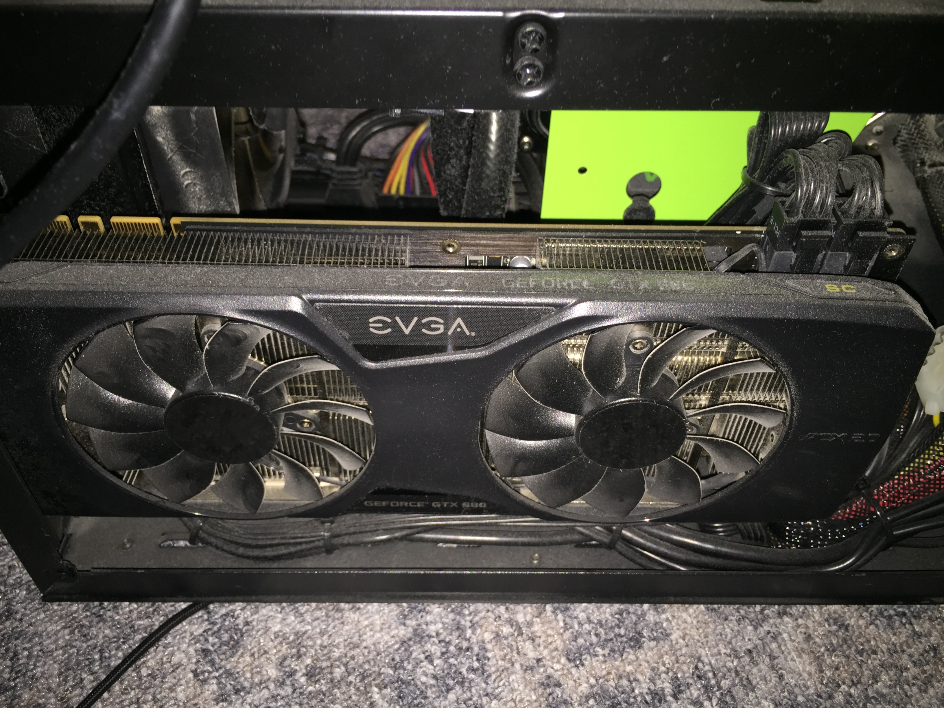

Netzteil Gehäuse öffnen und nachschauen und bei der Gelegenheit vielleicht auch mal sauber machen.
Und man kann hier auch dann gleich ein Foto vom Innenraum bereitstellen.

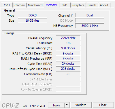

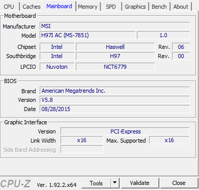

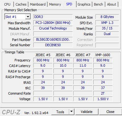

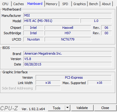

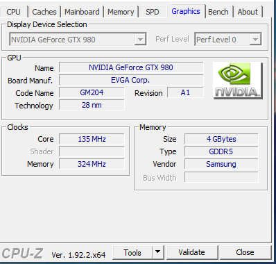

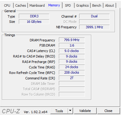

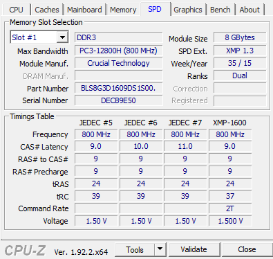

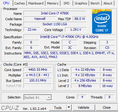

CPU-Z runterladen, installieren, starten - einzelne Tabs (CPU, Mainboard, Memory, SPD, Graphics screenshoten).
Hier die benötigten Screenshots. Den PC schraube ich gleich mal auf

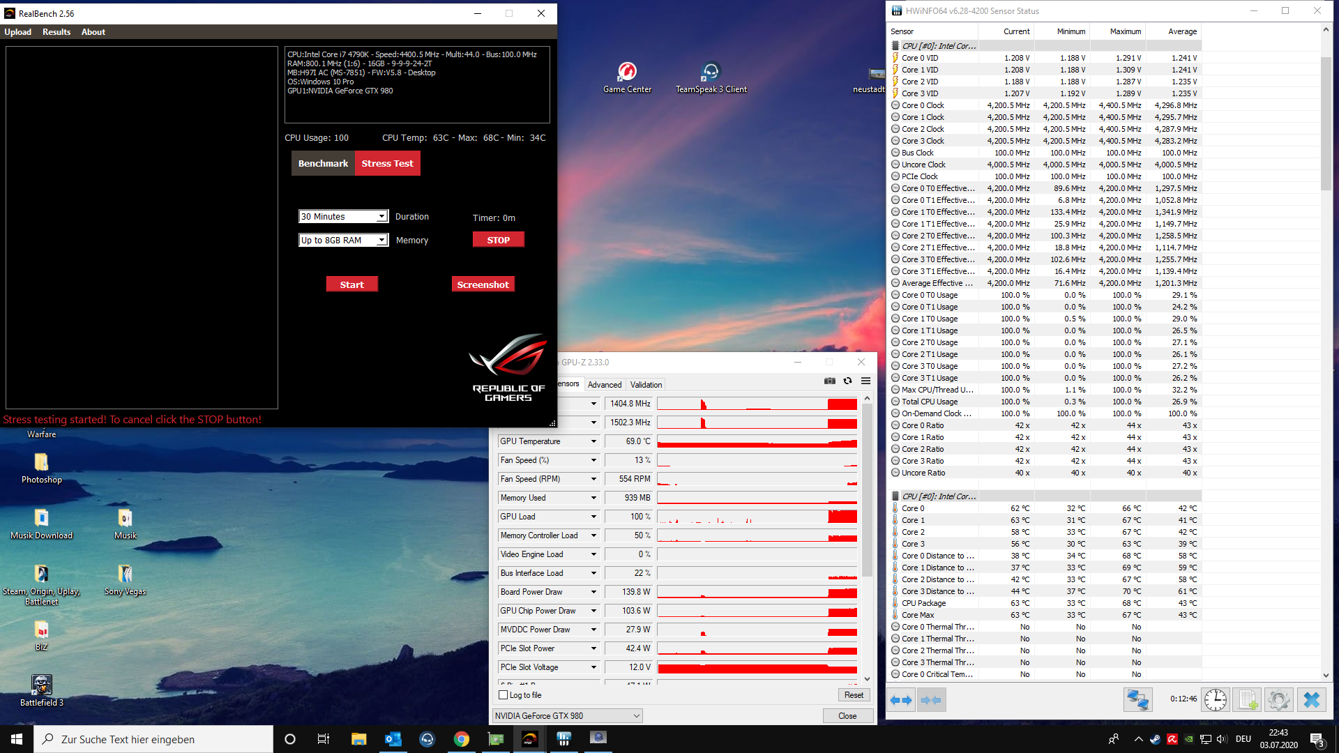

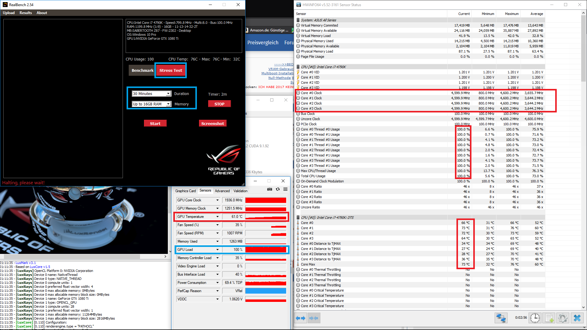

Kannst die Temperaturen auch einfach auf dem Desktop testen. HwInfo64 im Sensormodus starten GPU-Z öffnen ebenfalls Reiter Sensoren und dann ASUS Realbench (Stresstest) starten CPU/GPU 100% Last, Ram eine Stufe kleiner als installiert wählen. Dann hier nen Screenshot erstellen.

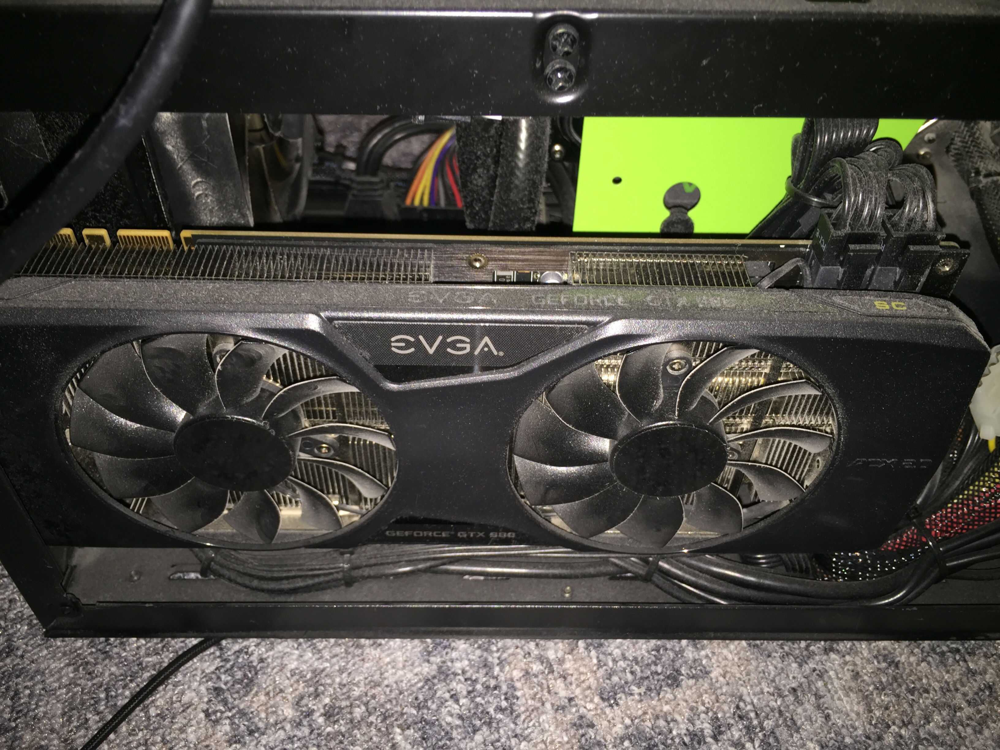

Und wie gesagt Foto vom Innenraum.
Okay, das werde ich gleich einmal runterladen und ausprobieren.

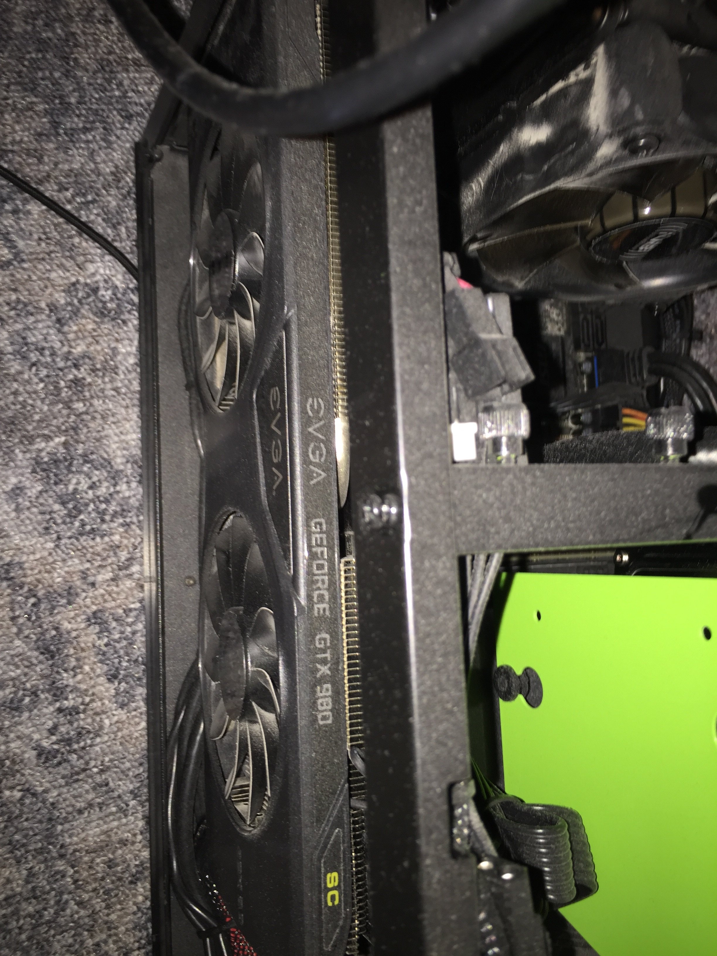

Fotos sind etwas schwierig, da das Gehäuse seeeehr klein gehalten ist.
Da ich es nur schlecht fotografieren konnte: Netzteil = 650 Watt Cs Series CS650M 80+ Gold.

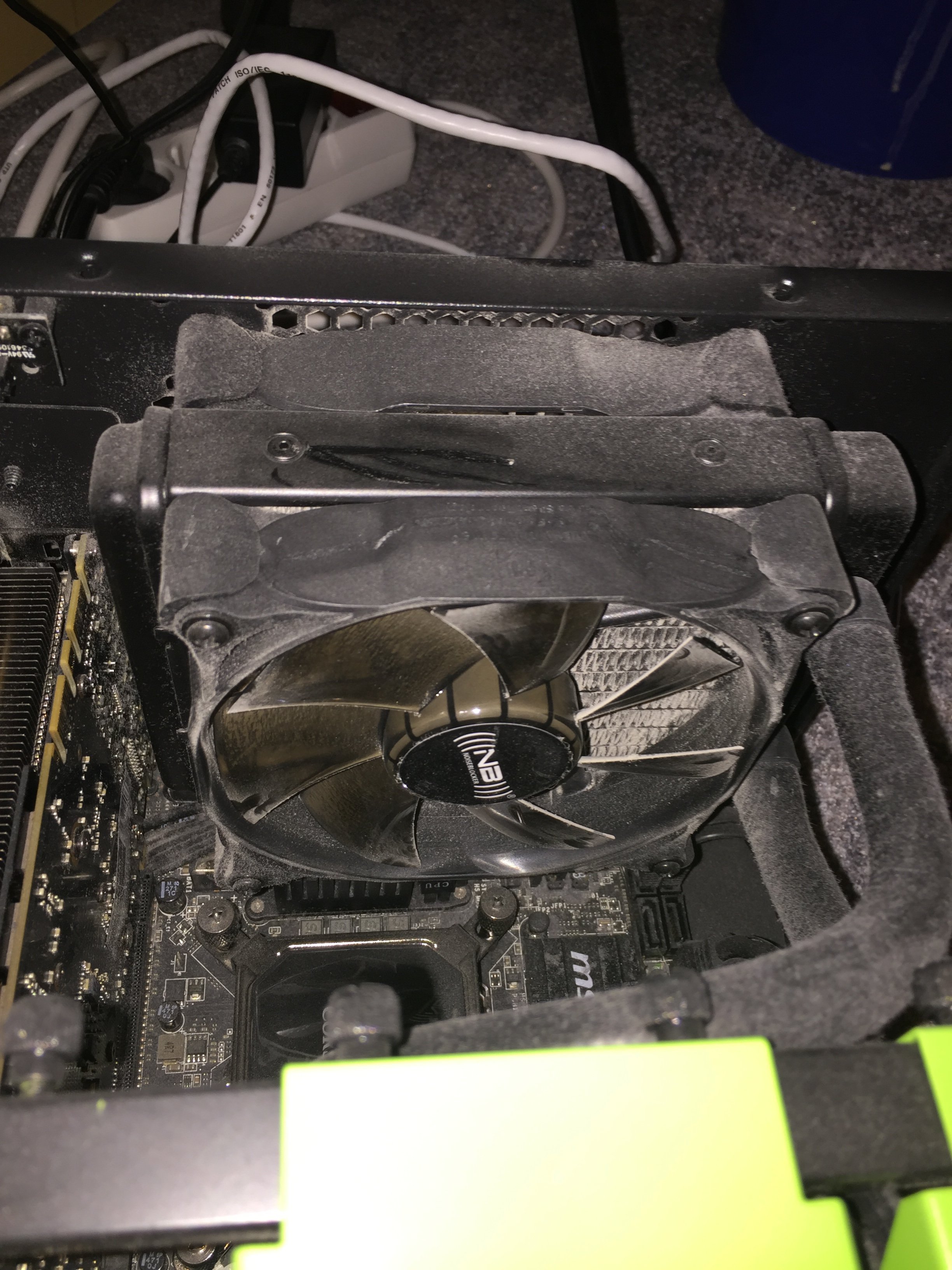

Deinen Kühler von der AiO kannste auf jeden Fall mal reinigen und Temperaturen posten.
Ok werde ich machen
Ich habe das ganze jetzt hoffentlich soweit richtig ausgeführt. Scheinbar wird meine GPU zu heiß, die stieg ohne Ende auf 69°C an. Dann habe ich es erstmal abgebrochen.
69Grad ist nichts! War das Gehäuse jetzt offen oder nicht? Musst das schon ne weile laufen lassen, 70-80 Grad ob an CPU oder GPU sind kein Problem. Und du sagst ja selbst das es immer eine Weile dauert bis der Rechner abstürzt!
Also nochmal das ganze 5-10min. Wenn iwas die 90Grad übersteigt und weiter steigt kann an sich Gedanken machen.

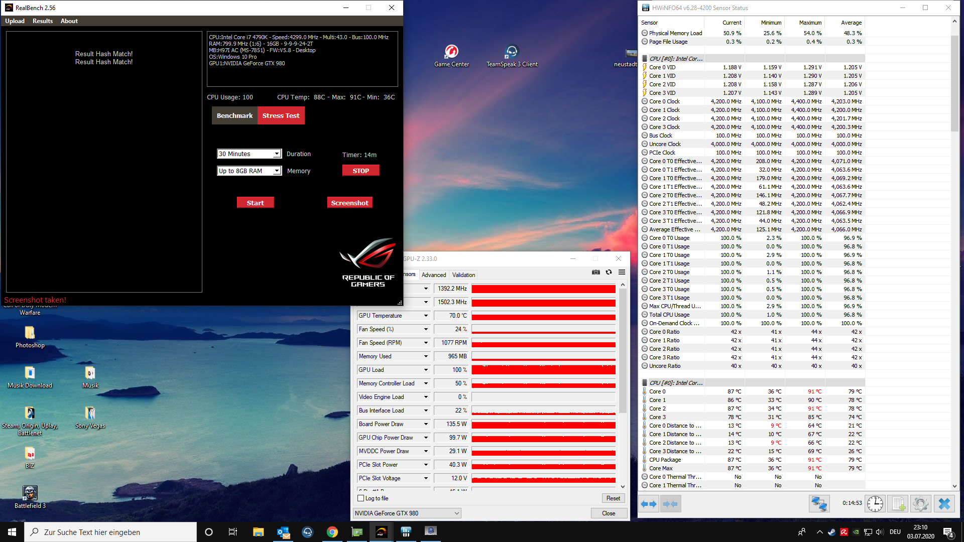

Ich habe das ganze jetzt doch nochmal laufen lassen und die Temperaturen waren seit Minute 8 etwa im gleichen Bereich. Ich vermute daran könnte es dann liegen, richtig?
Reaktionen: Viper1982
CPU wird definitiv zu heiß. Wenn du das Innenleben noch nicht vom Staub befreit hast, dann ist das jetzt ein guter Zeitpunkt.
Was ich auf den ersten Fotos noch gesehen habe...du hast eine Corsair All-in-One Wasserkühlung. Wie alt ist sie? Macht sie "komische" Geräusche (klackern, rattern)?
Ich habe vor einigen Wochen eine AiO weggeschmissen da die Kühlleistung kaum vorhanden war. War ca. 5 Jahre alt. Denke deine wird auch langsam den Geist aufgeben. Dabei ging die CPU unter Last aber auf über 95Grad und fing an zu throtteln.
Reaktionen: glZmO

Danke für eure Beiträge. Den PC habe ich gestern Abend vom Staub befreit, was da rauskam ist nicht feierlich😅
Die Kühlung wird definitiv genau so alt sein wie mein PC, also 5 Jahre. Ich habe seitdem nichts am PC verändert.
Ich schätze dann wird es Zeit sich ein neues Setting zu zulegen 🤨
Wenn du mit dem Rechner zufrieden bist kannst du ja auf Luftkühlung umsteigen. Sowas wie der Fuma 2 z.b. wäre für spätere Upgrades auch wieder verwendbar. Ich hatte damals den Noctua D15 verbaut ist aber schon teuer das gute Stück und passt nicht in jedes Gehäuse. Aber das musst du dann selber entscheiden ^^ Habe seitdem auch keine AiO mehr in Erwägung gezogen.
