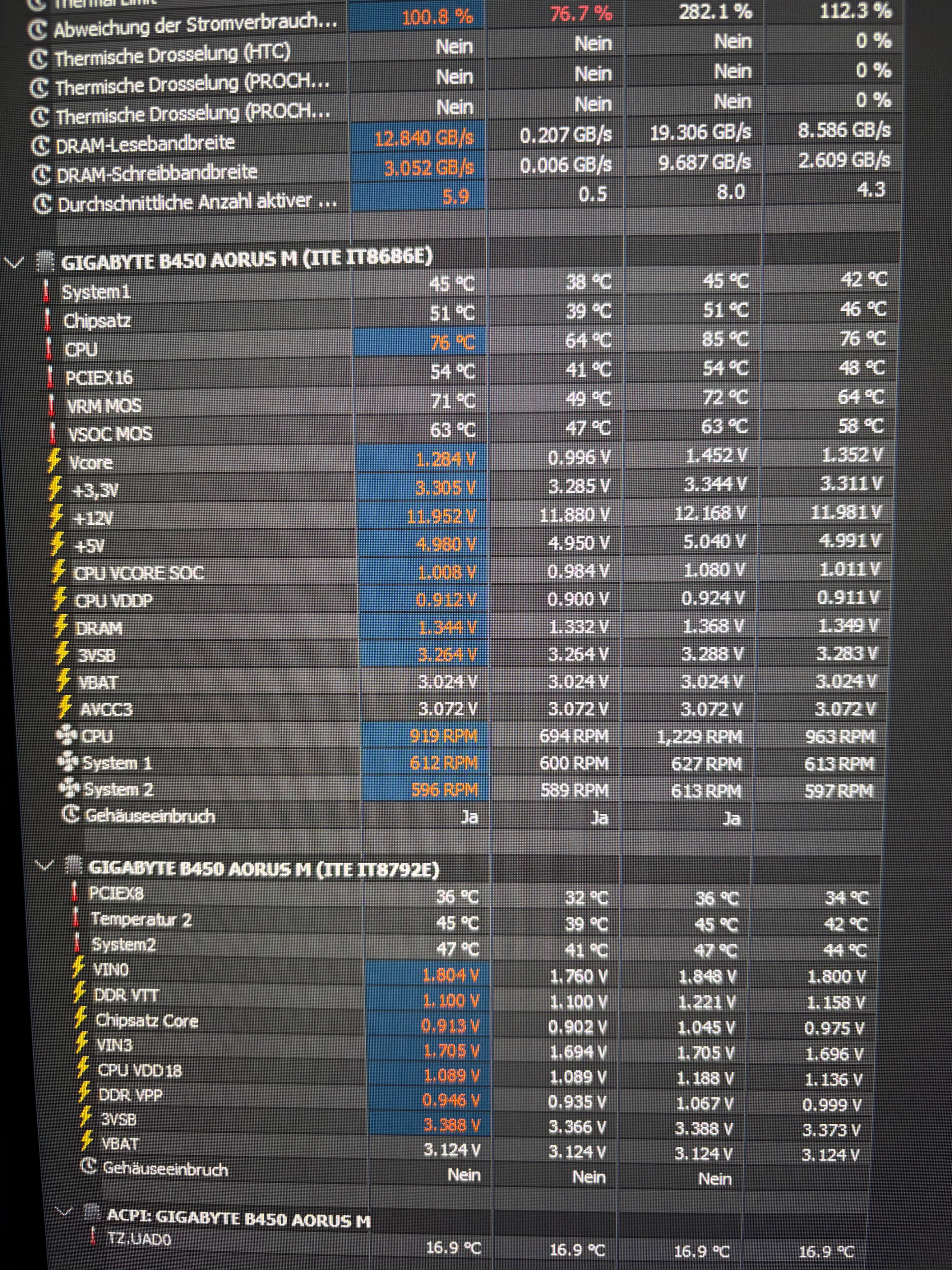

Die Temperaturen sind okay.

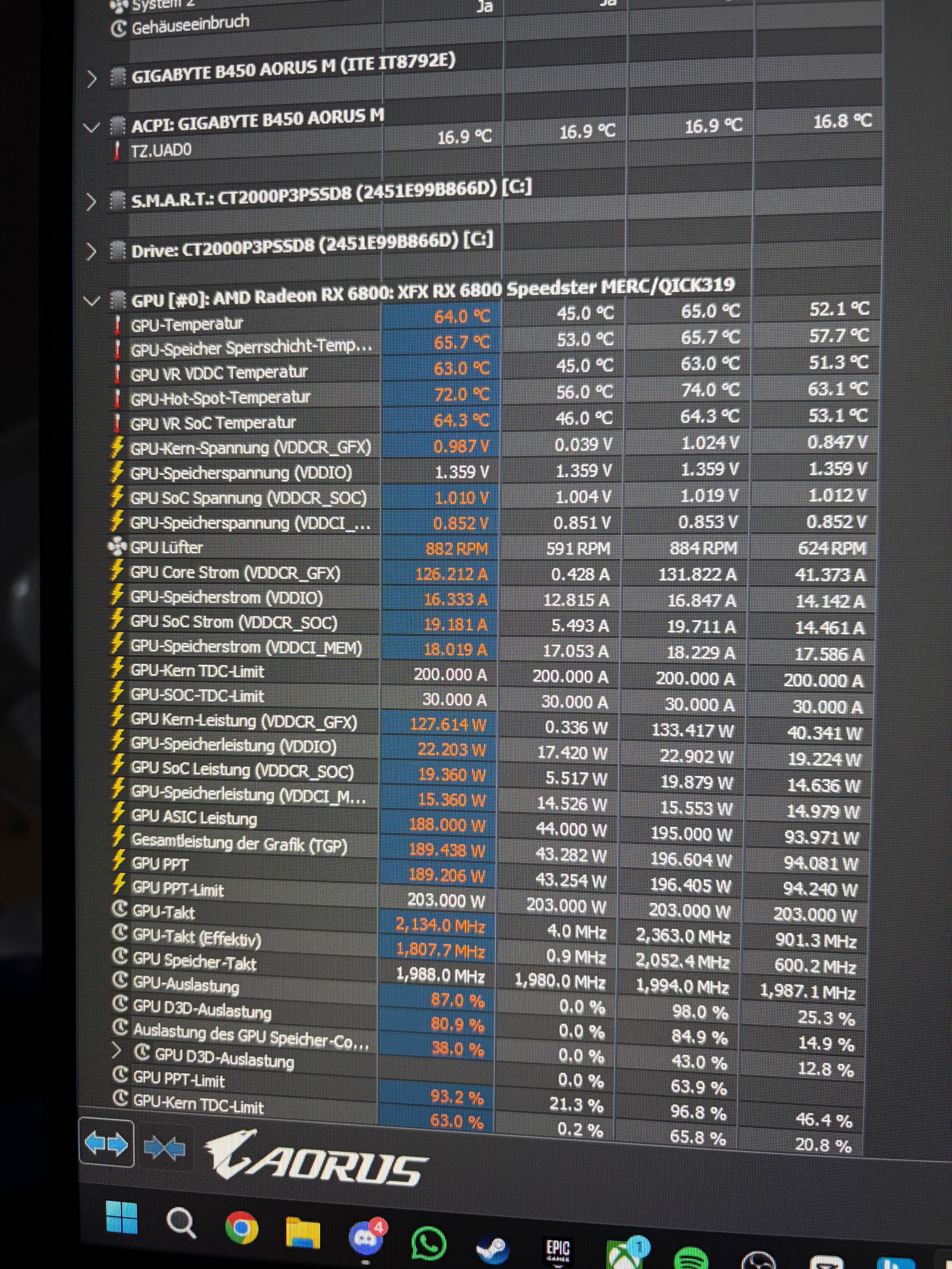

Was sagt die Hotspot-Temperatur der 6800? Die "normale" GPU-Temperatur kann in Ordnung sein, der Hotspot aber deutlich drüber.

Wie hoch sind die Temperaturen denn? Als erstes fällt natürlich das Budget-Netzteil auf. Wenn etwas einfach ausgeht, dann ist das Netzteil idR eines der üblichen Verdächtigen.
Bei einem Netzteildefekt geht der PC einfach irgendwann schlagartig aus.
Eine hohe Hotspottemperatur wäre möglich, denn die Wärmeleitpaste altert.
Ich tippe auf das Mainboard, dass am Ende sein könnte. Denn solche Fehler deuten auf schwache Spannungsversorgung zwischen Mainboard und Grafikkarte hin. Das Board dürfte 7 Jahre alt sein. So ein Towerkühler kühlt das Mainboard nicht mit. Gerade bei den Temperaturen der letzten Woche dürfte es am Ende sein. Man könnte sich die Caps anschauen und die VSOC Spannung leicht erhöhen.
Die Temps habe ich angehängt.

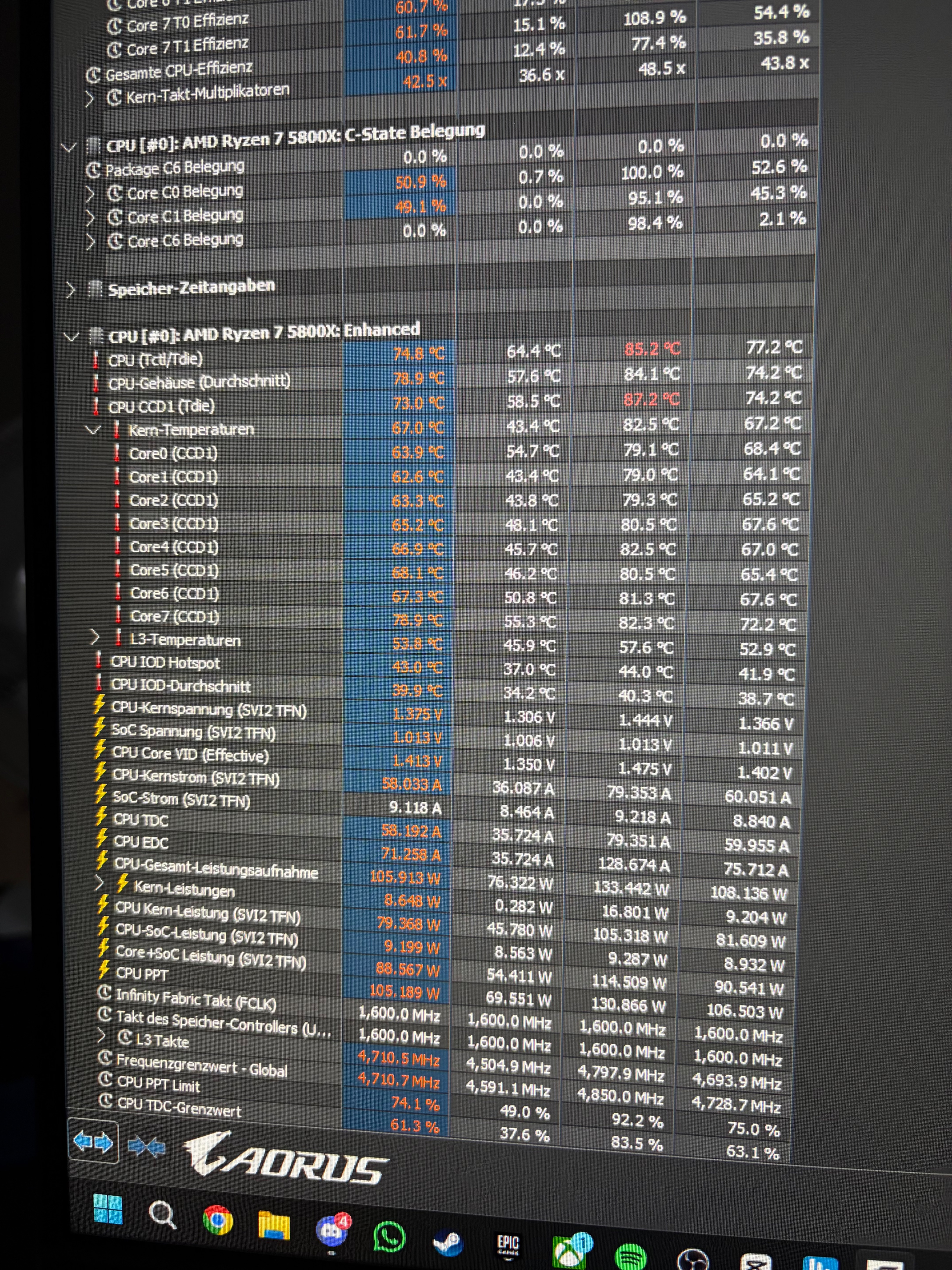

GPU-Temps sind in der tat unauffällig, der 5800X ist etwas erhöht aber nicht kritisch. Könnte man auch im ECO Mode betreiben und / oder mal die Kühlung überprüfen.
Für mich klingt das alles nach Stromversorgung. Entweder Netzteil oder Mainboard-VRMs. Hast du zu letzterem noch die Temps unter Last?
Reaktionen: qiller und schiz0
Woran es genau bei dir liegt, kann ich dir nicht sagen. Aber ich hab auch nen 5800x und kann dir nur empfehlen die CPU etwas zu zähmen. Meiner läuft im ECO, ist gerade bei den momentanen Temperaturen nicht so schlecht.
Ja habe ich auch überlegt, das Ding ist ein extremer Hitzkopf

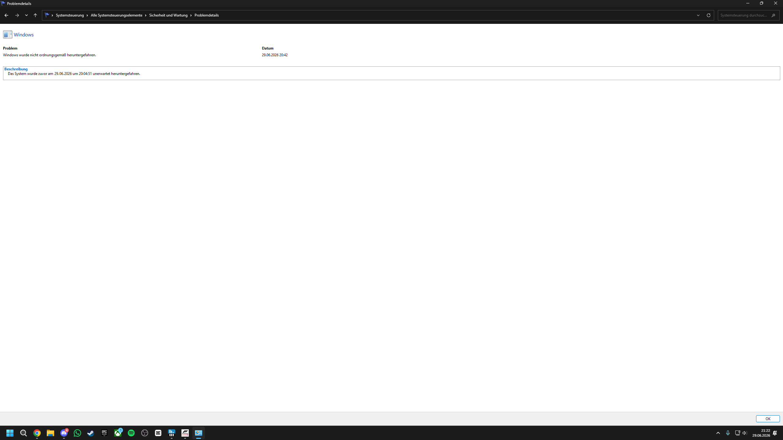

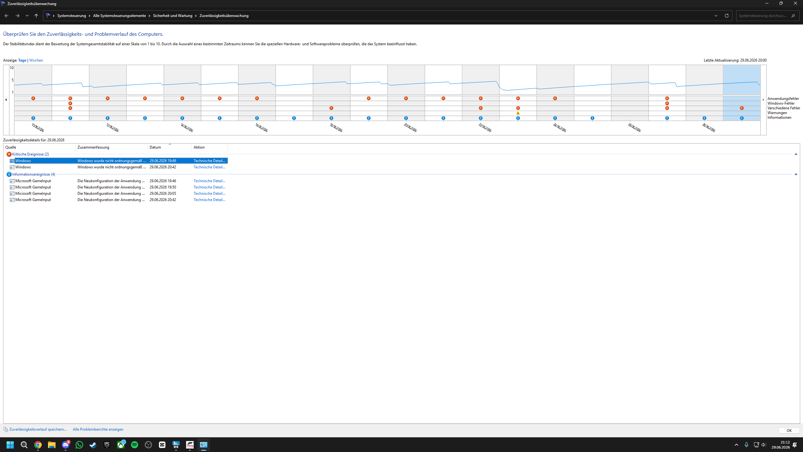

Schau auch nochmal in die Ereignisanzeige und den Zuverlässigkeitsverlauf, und poste ggf. Screenshots.
Die VRMs sind jedenfalls unauffällig auf dem Screen, falls das bei Last gemacht wurde. ECO-Modus würde ich anknipsen, aber ich sehe in den Temps auch nicht den Grund für dein Problem. Eher ein defekt am Netzteil oder einen Defekt bei den VRMs, der nicht direkt mit temps zusammenhängt.
Bin gerade in Forza Horizon 6 drin, also würde ich schon sagen es ist unter Last

Klick beim Zuverlässigkeitsverlauf mal bei den kritischen auf "technische detials anzeigen".
Nicht sehr aufschlussreich xd

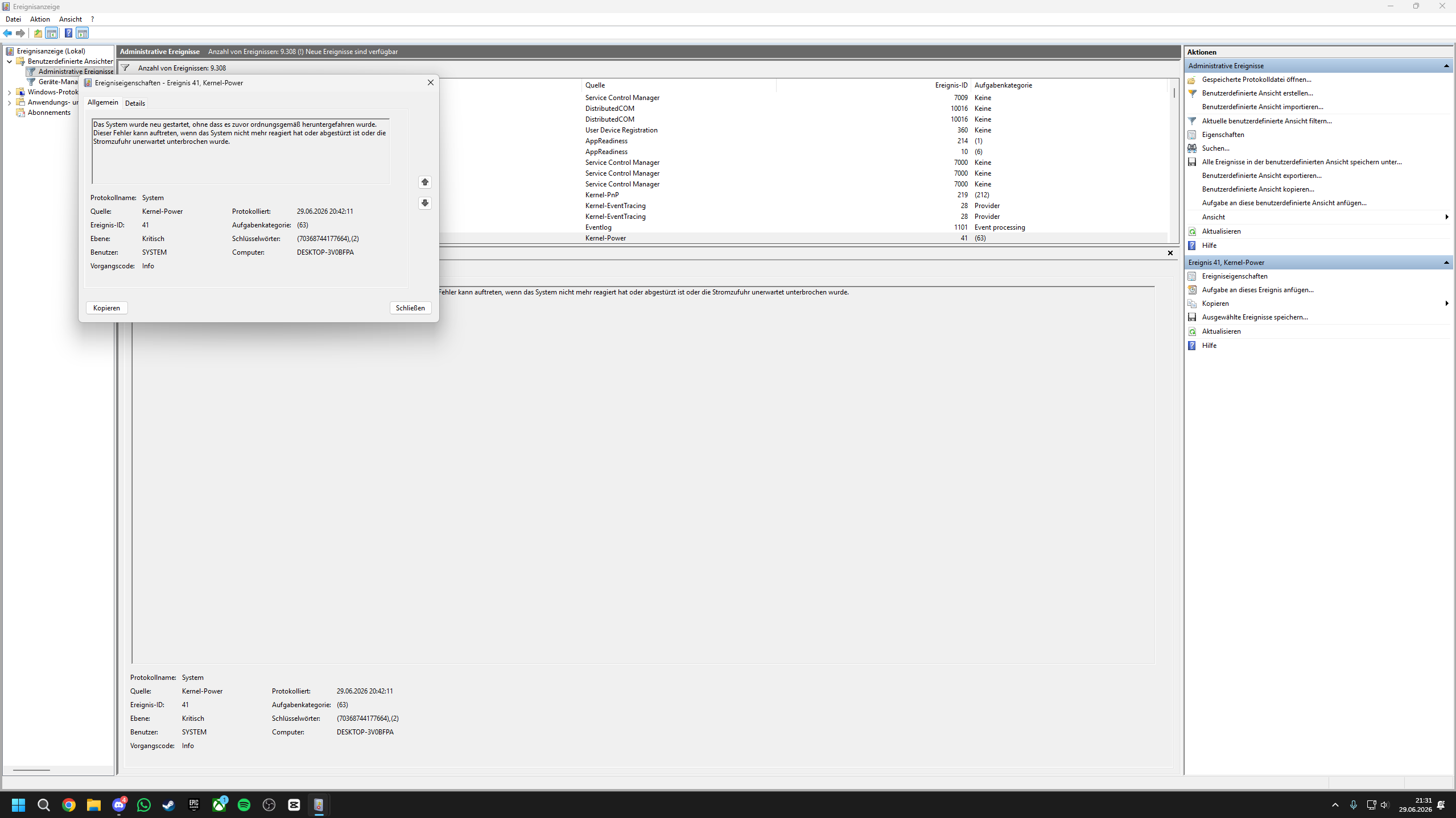

Musst du doch mal in die Ereignisanzeige, unter Benutzerdefinierte Ansichten dann bei Administativen Ereignissen (dauert nen paar Sekunden bis er geladen hat) mal runterscrollen bis du an der Uhrzeit des Absturzes bist und da mal reinschauen was so für Fehler drin sind; Achte auf Fehler mit rotem X vorne.
Bei den Details habe ich das rauskopiert:
Protokollname: System
Quelle: Microsoft-Windows-Kernel-Power
Datum: 29.06.2026 20:42:11
Ereignis-ID: 41
Aufgabenkategorie:(63)
Ebene: Kritisch
Schlüsselwörter:(70368744177664),(2)
Benutzer: SYSTEM
Computer: DESKTOP-3V0BFPA
Beschreibung:
Das System wurde neu gestartet, ohne dass es zuvor ordnungsgemäß heruntergefahren wurde. Dieser Fehler kann auftreten, wenn das System nicht mehr reagiert hat oder abgestürzt ist oder die Stromzufuhr unerwartet unterbrochen wurde.

Er ist btw nochmal abgestürzt und Capslock reagiert nicht.
