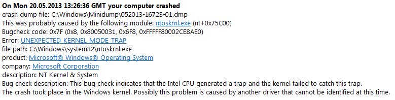

Nach dem Start des Systems dauert es meisten 10-15 min bis der Rechner sich das erste Mal aufhängt (selten auch mal länger, an manchen Tagen hängt er sich jedoch garnicht auf). Das kann im Browser, im Game oder einfach beim Nichtstun passieren. Wartet man ca. 2 min, dann wird ein Reboot ausgeführt und Windows 7 (64bit, SP1) meldet folgenden Fehler:
Problemsignatur:
Problemereignisname: BlueScreen
Betriebsystemversion: 6.1.7601.2.1.0.256.48
Gebietsschema-ID: 1031
Zusatzinformationen zum Problem:
BCCode: 7f
BCP1: 0000000000000008
BCP2: 0000000080050031
BCP3: 00000000000006F8
BCP4: FFFFF80002CE8AE0
OS Version: 6_1_7601
Service Pack: 1_0
Product: 256_1
Dateien, die bei der Beschreibung des Problems .... etc. etc.

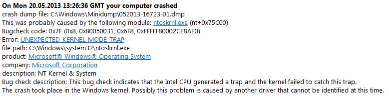

Das Einfrieren mit anschließendem Reboot kommt ab und an noch 1-2 weitere Male vor, danach ist aber dann für den Rest des Tages Ruhe. Die zugehörige dmp-Datei ist als Screenshot beigefügt.

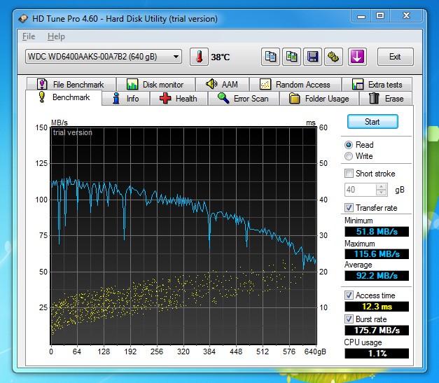

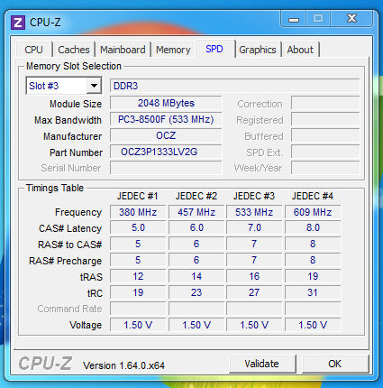

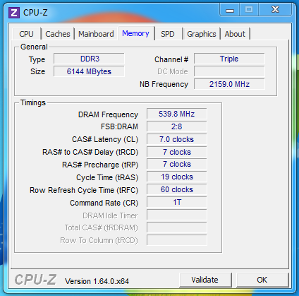

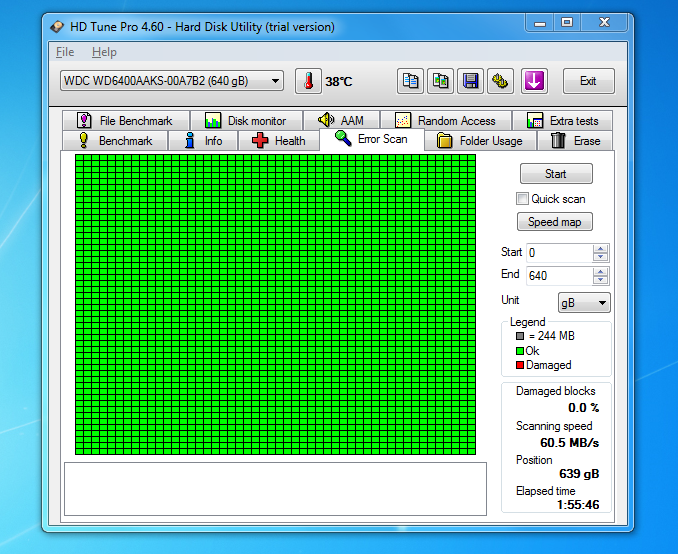

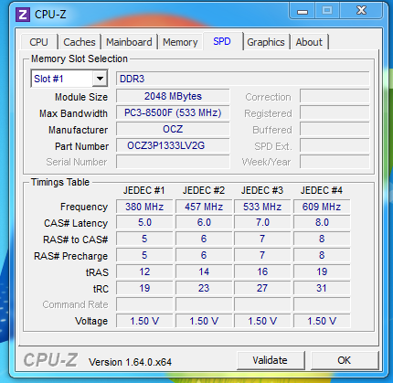

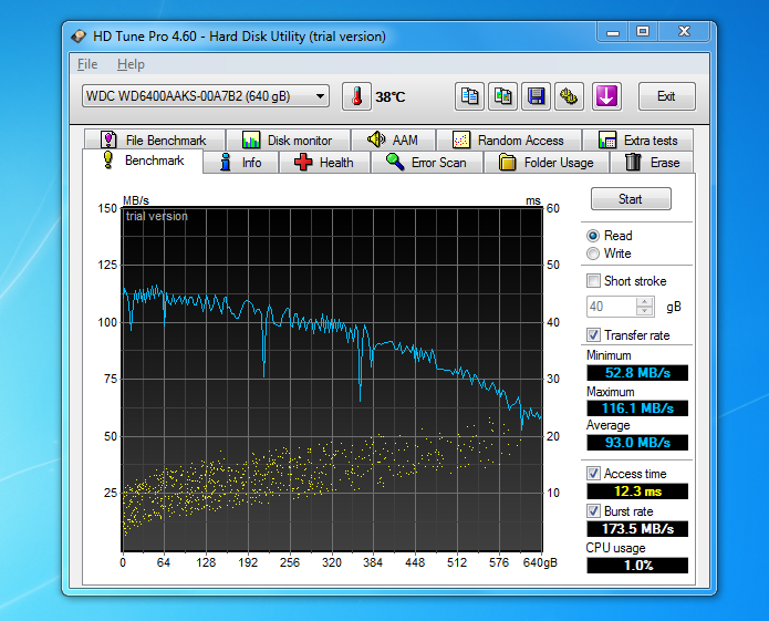

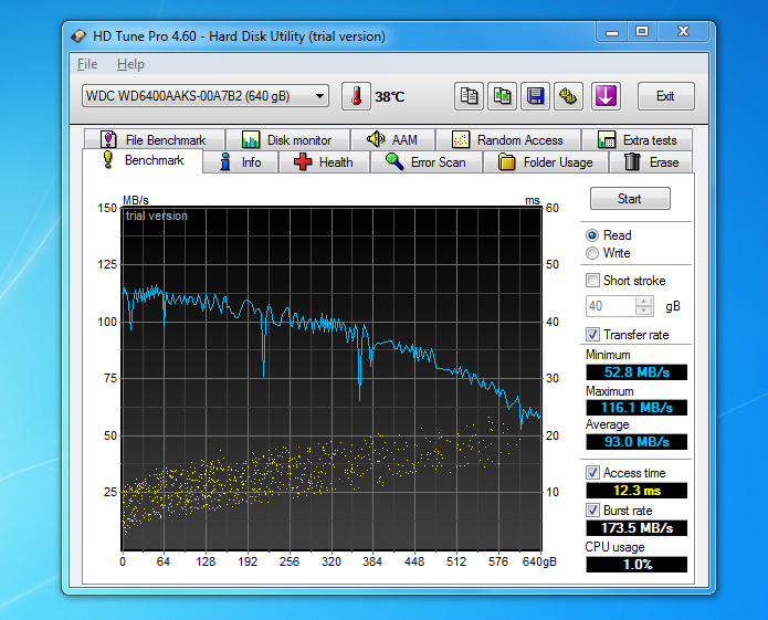

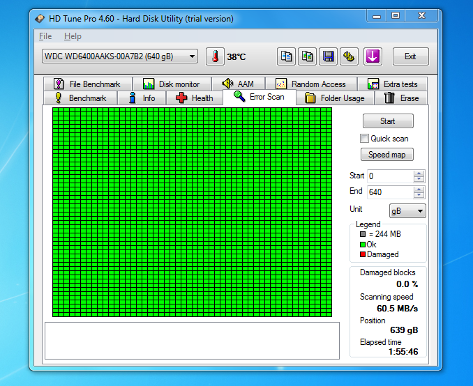

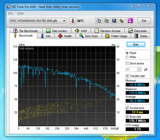

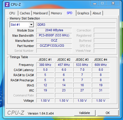

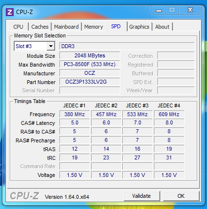

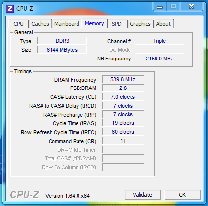

Vor ca. 3 Monaten hatte ich dieses Problem schon einmal, damals dachte ich meine 2,5 Jahre alte Windows-Installation sei Schuld und hab den PC daher neu aufgesetzt (der PC ist mitlerweile knapp 4 Jahre alt). Das hat auch für knapp 3 Monate geholfen, bis das Problem wieder auftrat. Nach erneuter Neuinstallation von Windows ist der Fehler aber nur 1 Tag später wieder aufgetreten. Daher habe ich nun mit HD Tune die Festplatte und mit einer memtest86-Boot-CD den RAM gecheckt - keine Fehler oder Probleme.

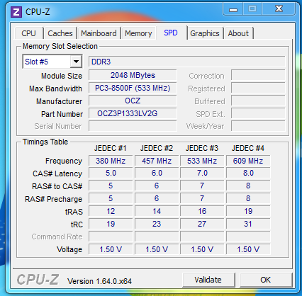

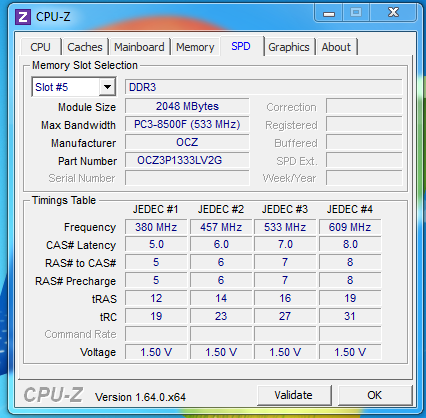

So langsam gehen mir die Ideen aus, was diesen Fehler verursachen kann. Im Folgenden findet ihr noch die PC-Daten und ein paar Screenshots aus HD Tune und CPU-Z.

RAM: 6GB Triple-Kit OCZ DDR3 PC3-10666 Platinum Low-Voltage
