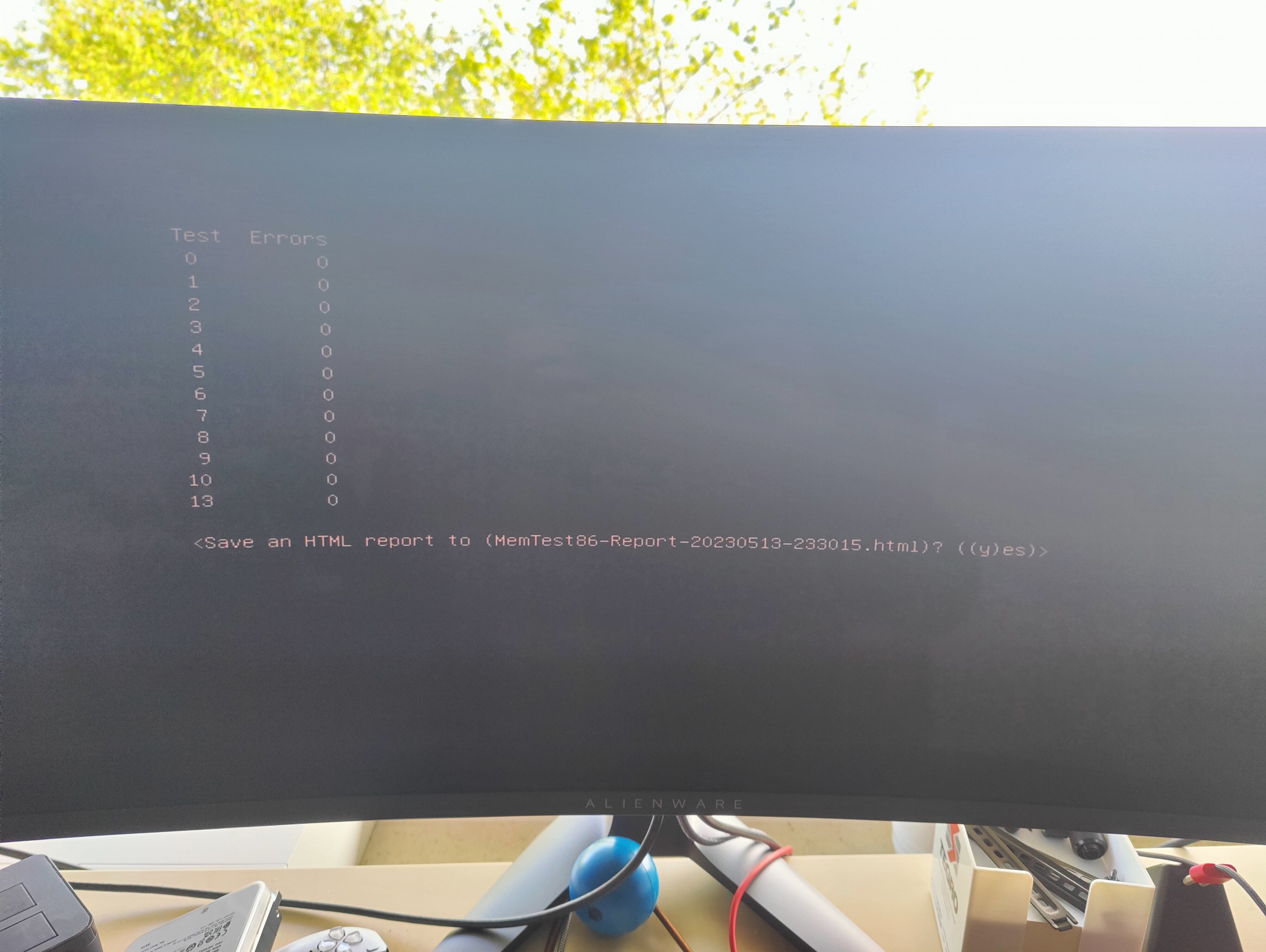

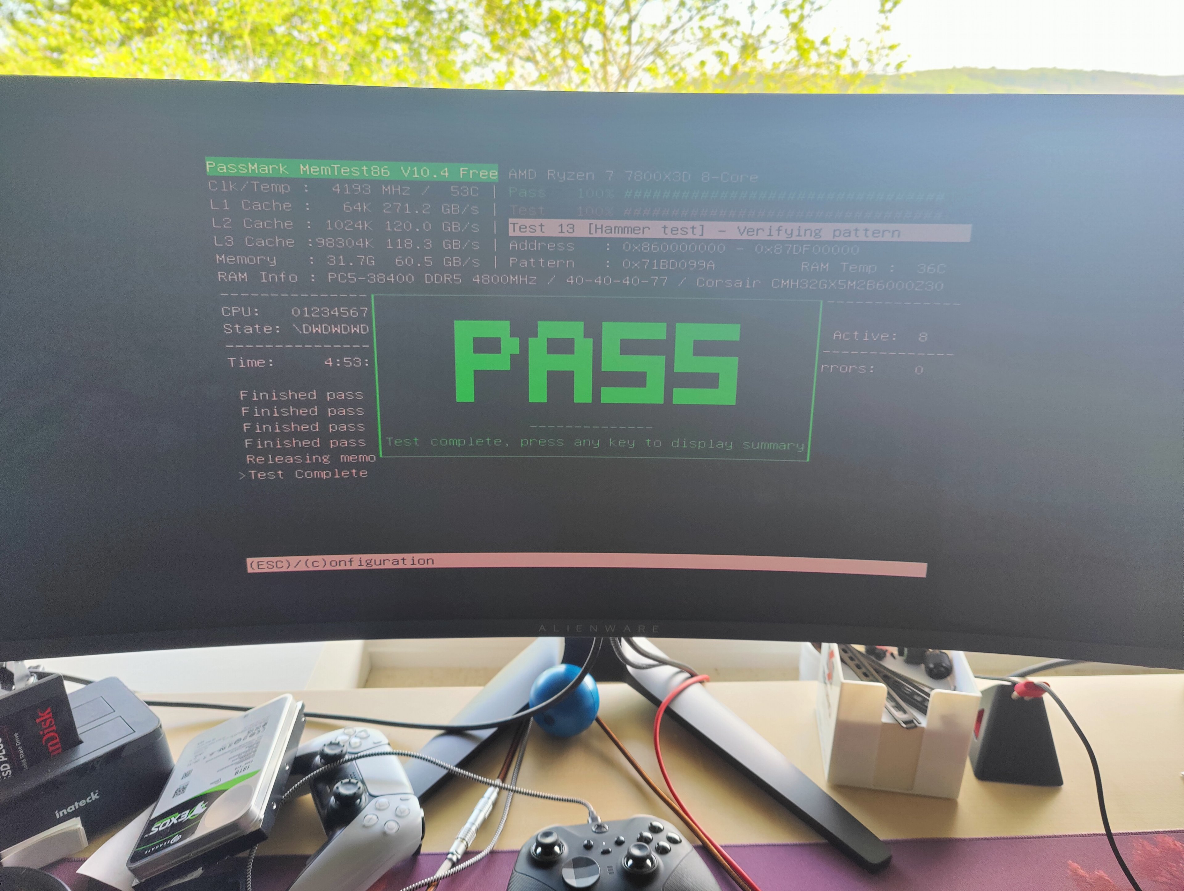

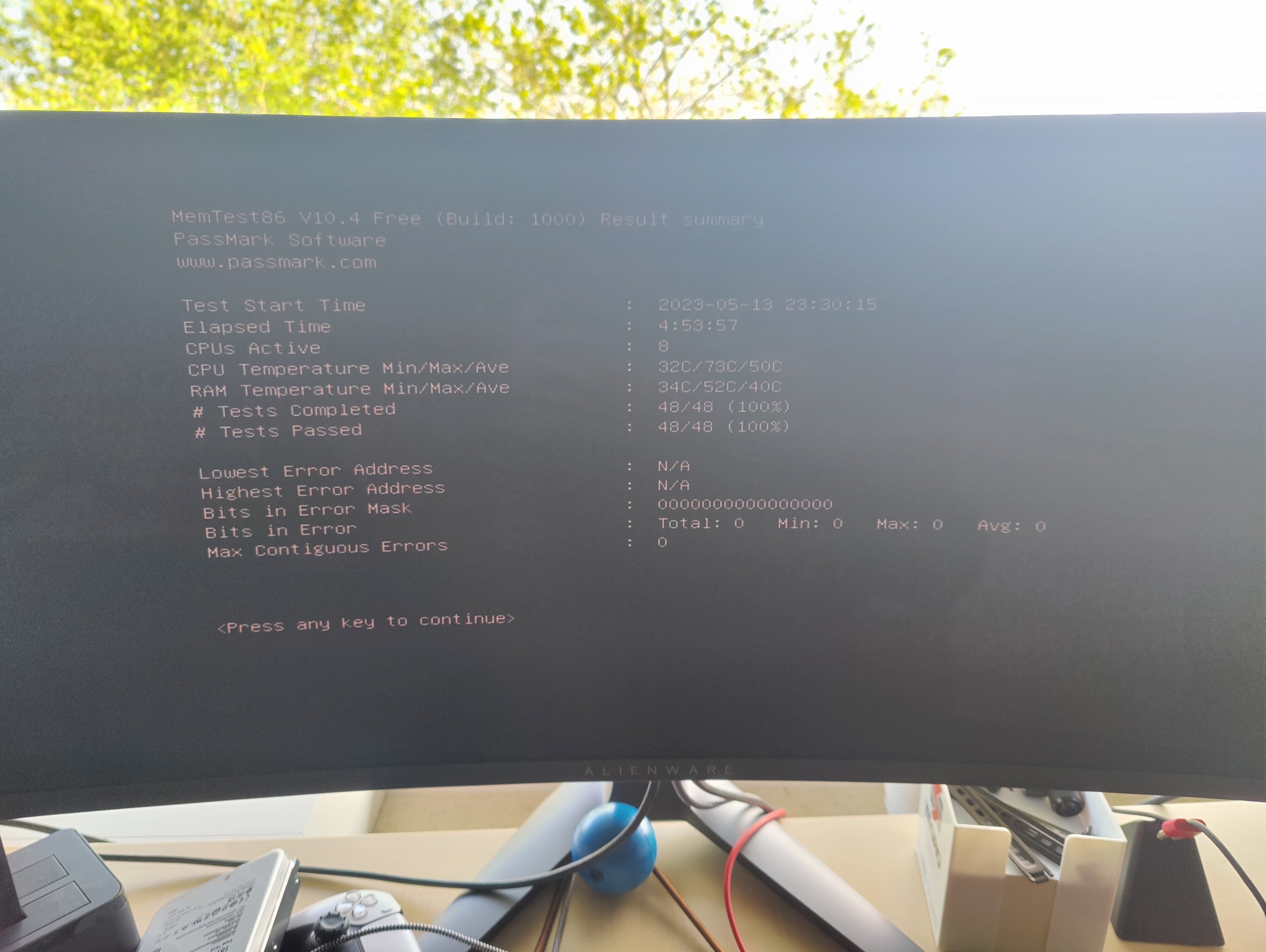

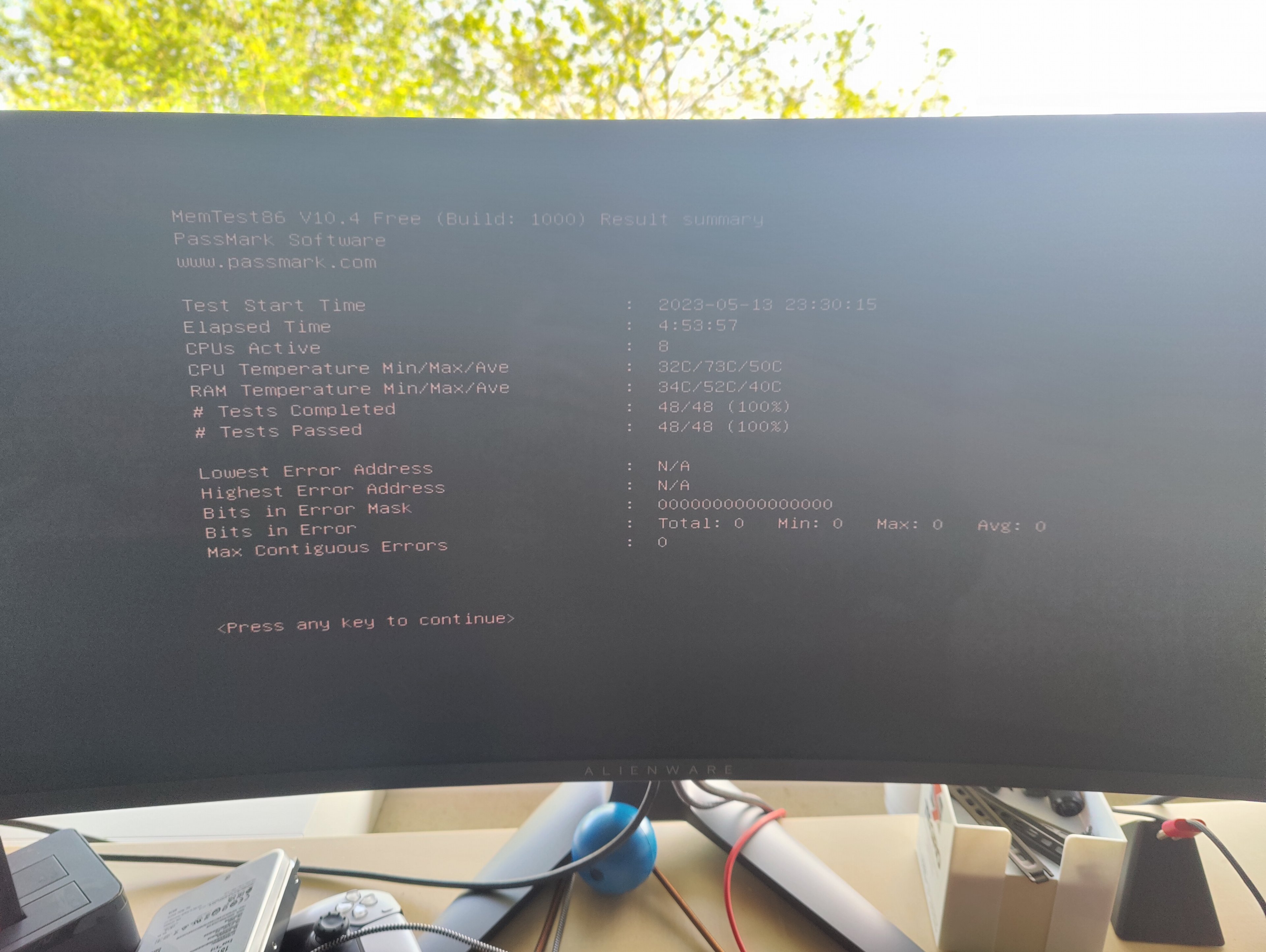

-Heute Nacht Memtest86 laufen lassen alles OK

teste deinen ram. memtest86. alle vier durchläufe.

Ramtest hab ich bereits gemacht wie ich geschrieben habe.

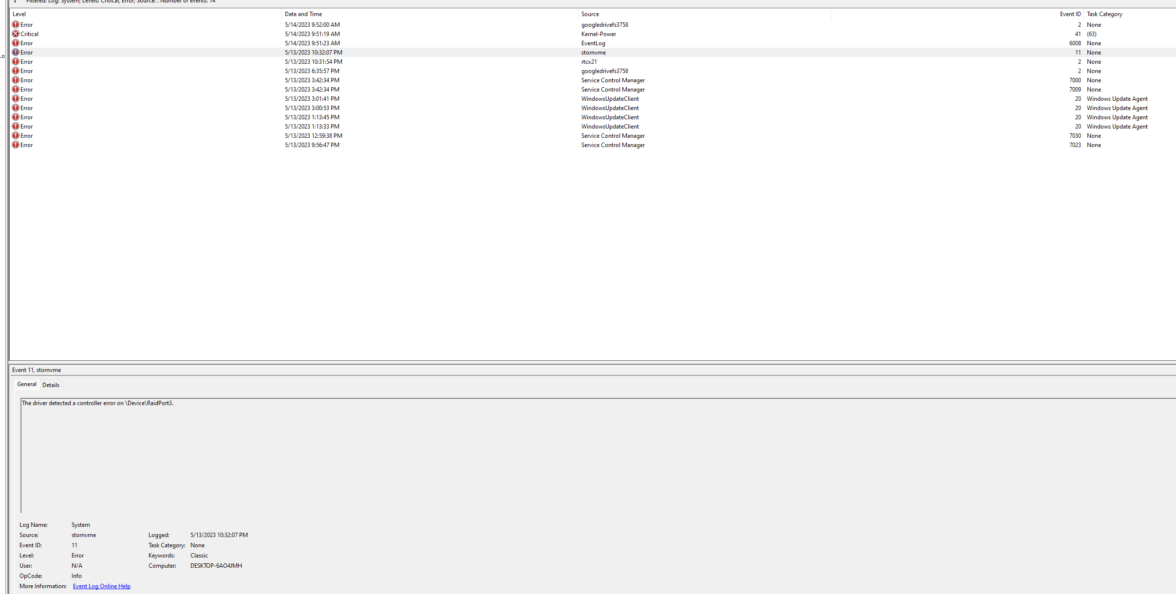

Port 3 deckt sich das mit den Hardwareanschlüssen da es ja ne Meldung von nvmestore ist kann es ja keine SATA SSD sein.
GIbt ne möglichkeit zu schauen was für ein Device hier drann hängt?
The driver detected a controller error on \Device\RaidPort3.
