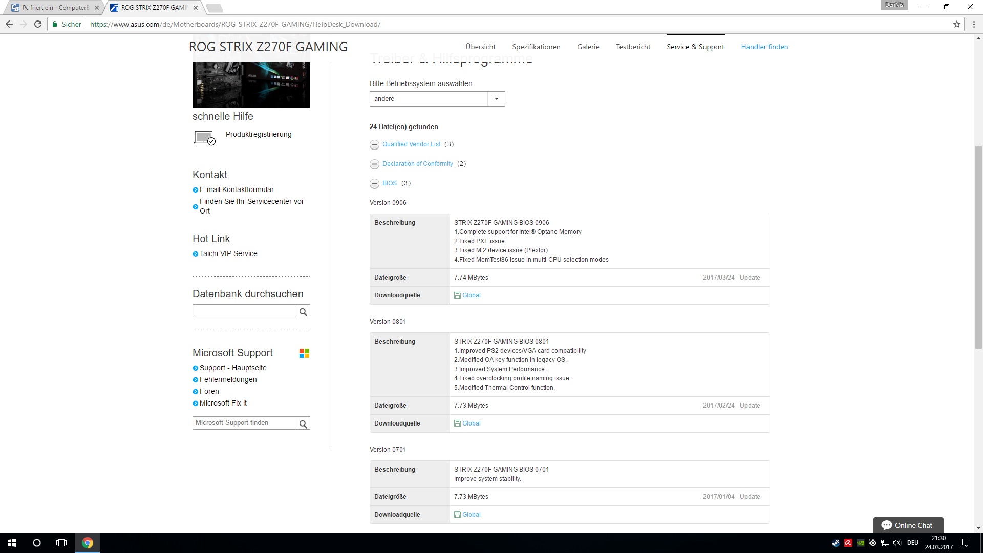

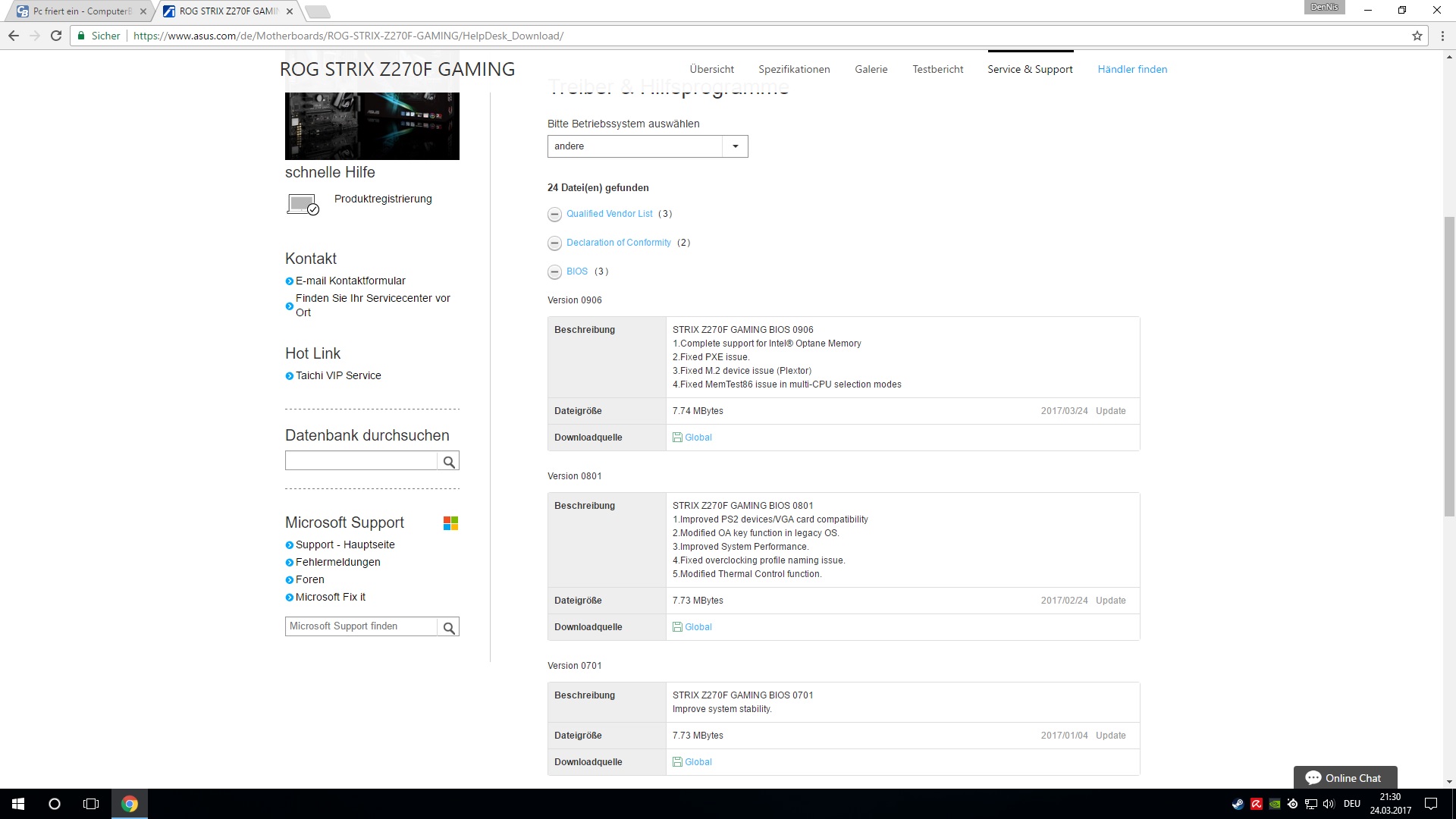

Schon das neuste bios drauf? ist heute eins raus gekommen!
nein aber werde ich gleich mal machen danke.
wär aber echt wunderlich wenn es daran liegen würde :D
das hat leider garnichts gebracht ._.
