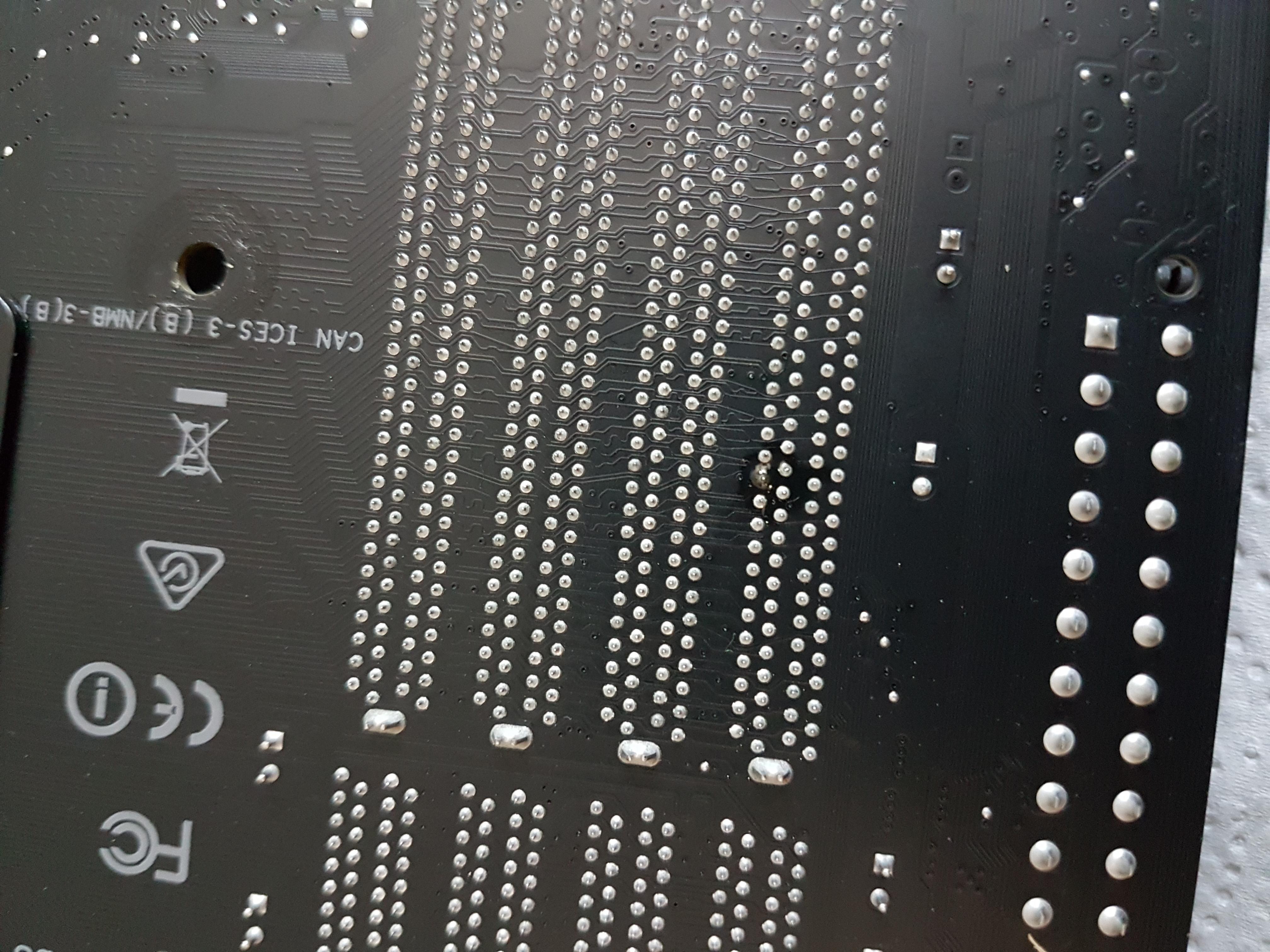

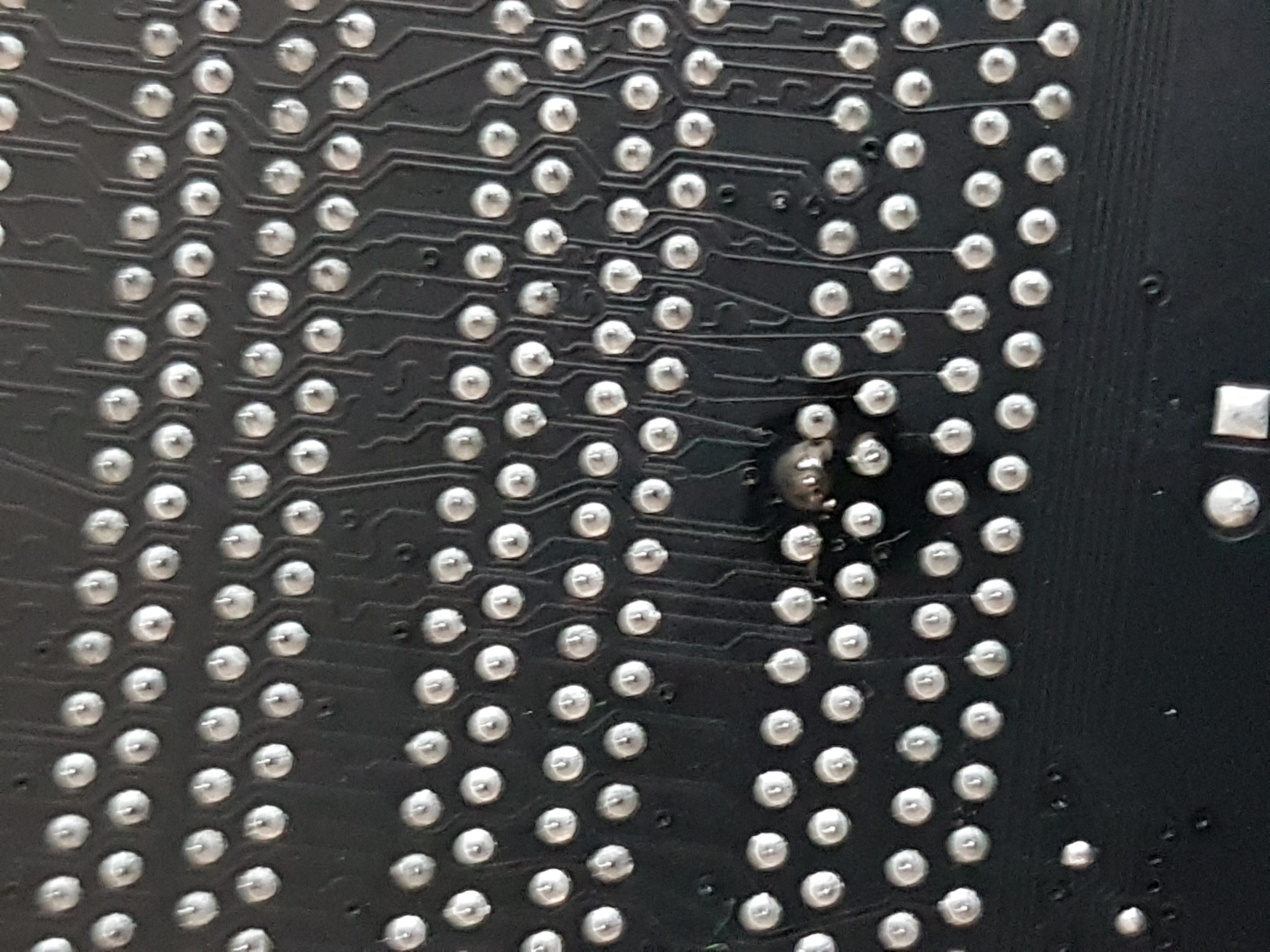

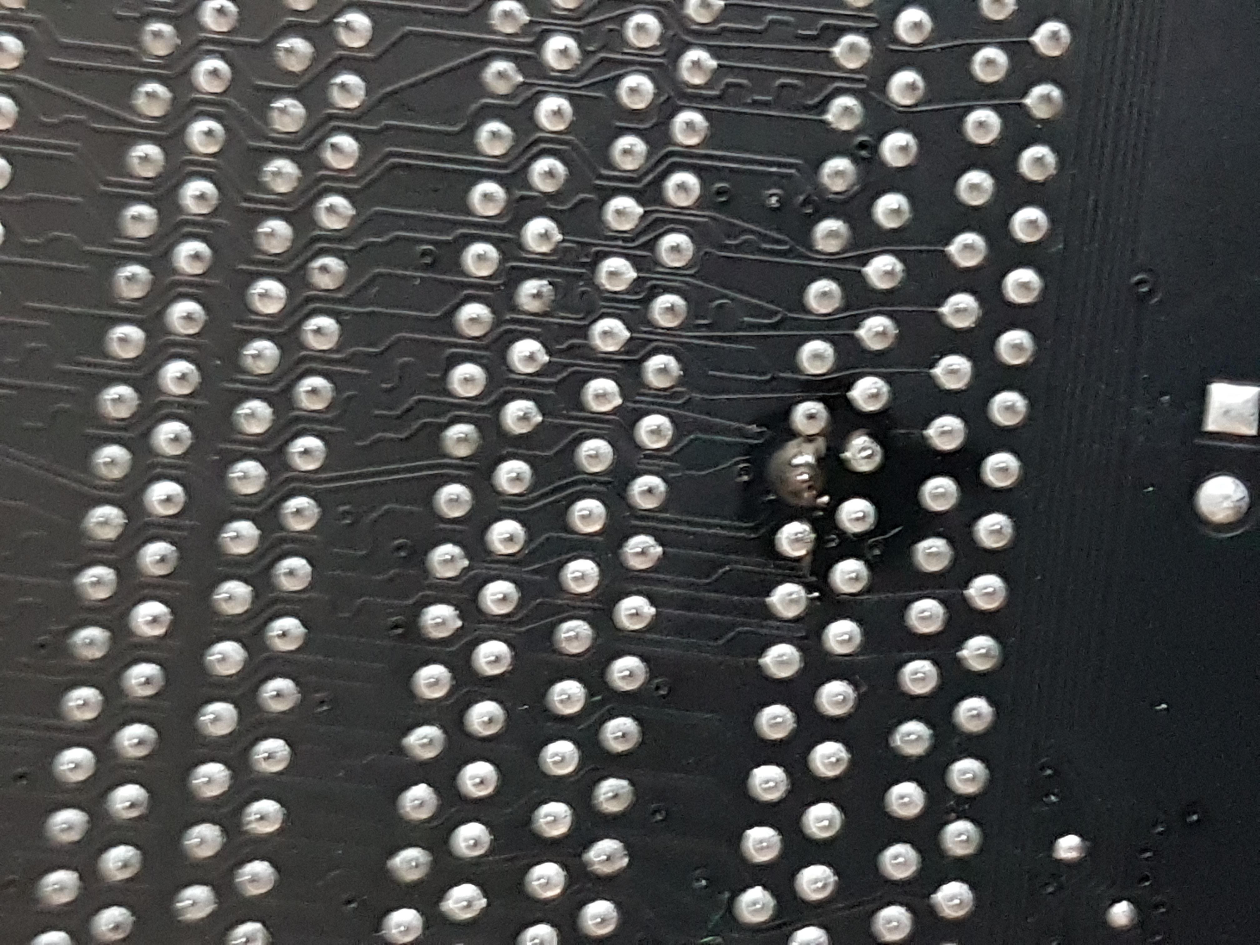

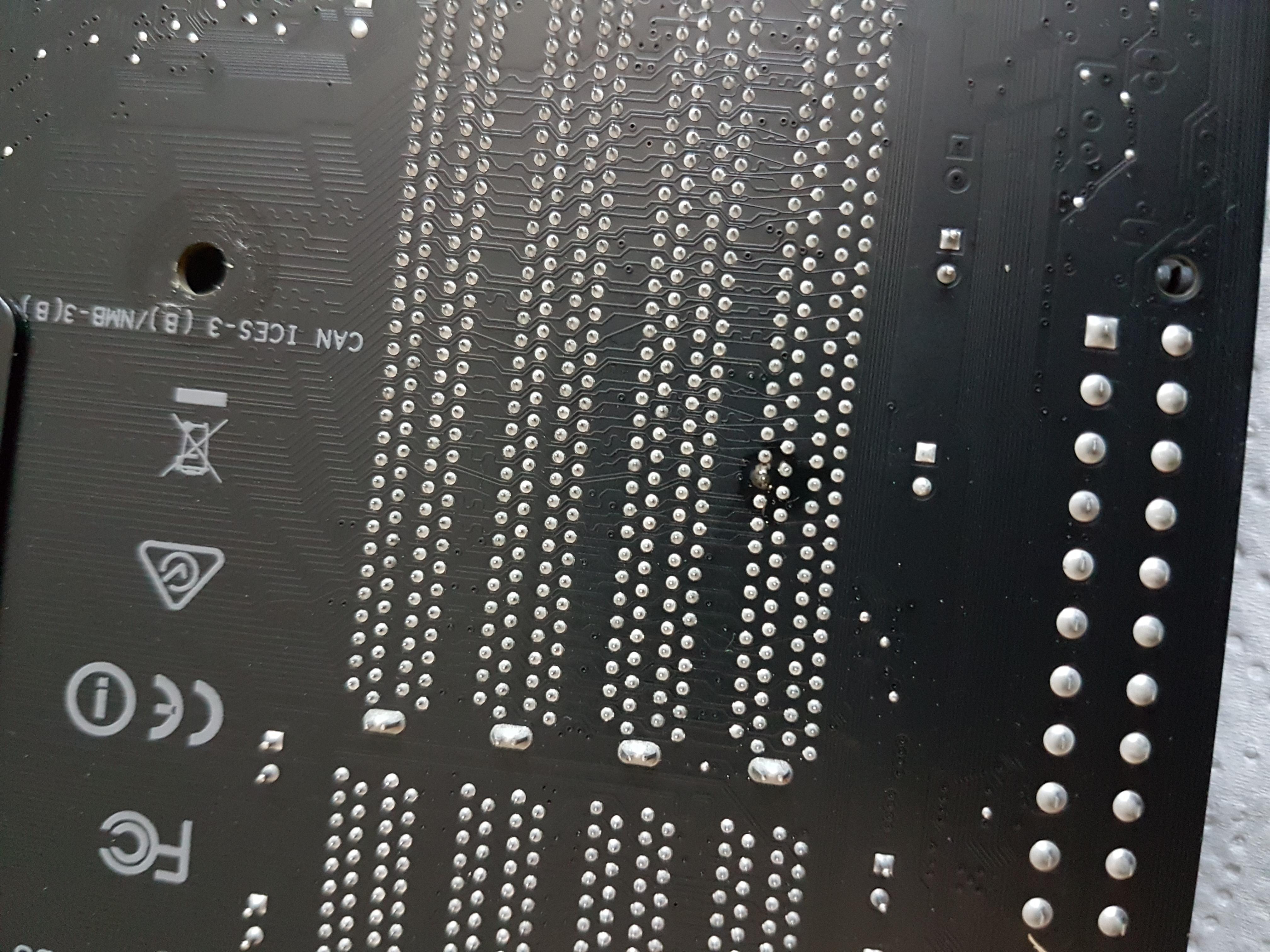

Du kannst natürlich auch einmal im abgesicherten Modus booten und testen wie es dann ausschaut, bevor du direkt neuinstallierst.

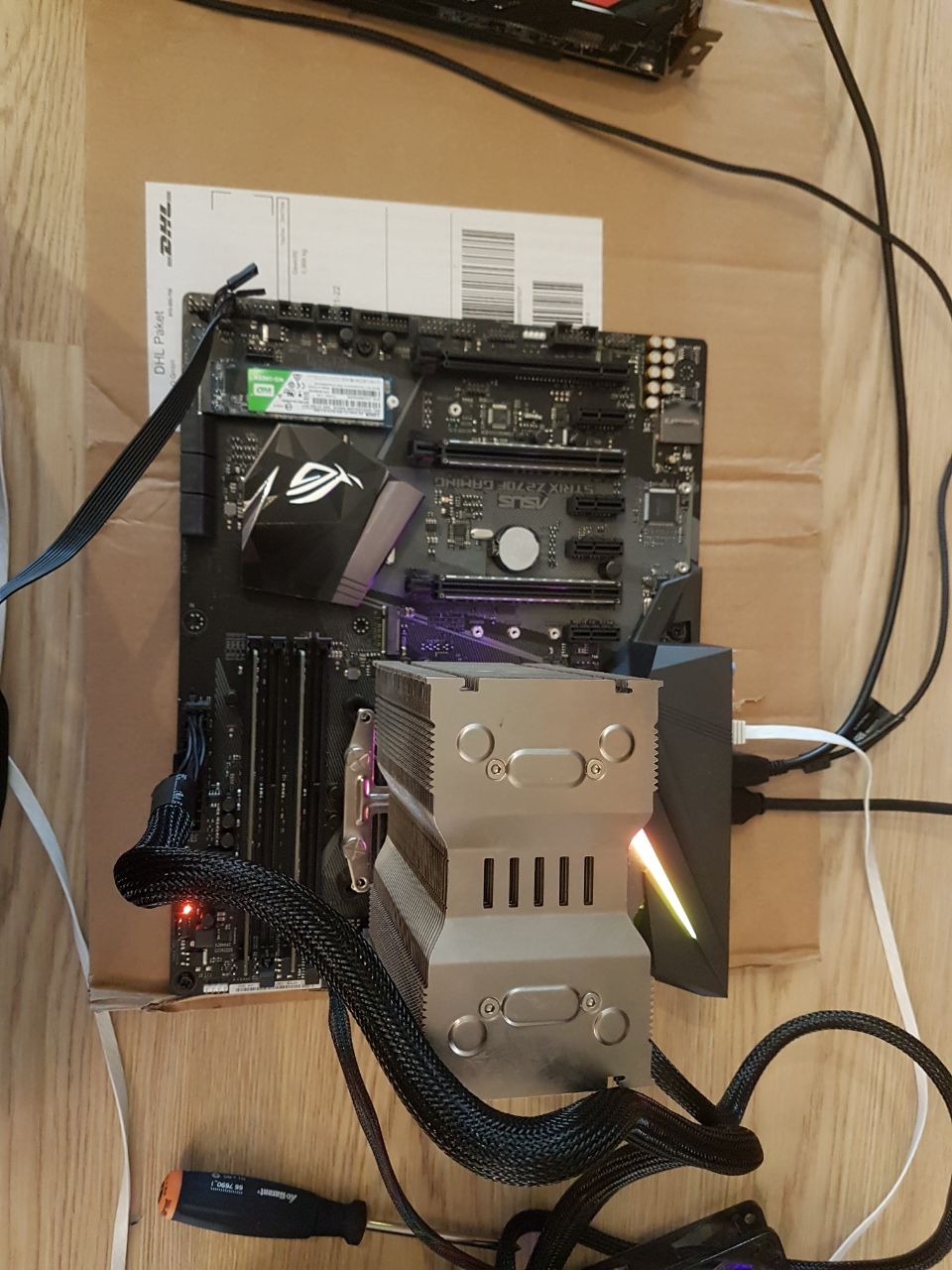

Ich hab jetzt das MB ausgebaut und lass es gerade auf einer Pappe laufen... mal sehen was passiert

Jetzt hab ich den Rechner auf der Arbeit stehen (nur Tastatur und Maus dran und lasse Prime95 bis Feierabend laufen. Bis jetzt nach 1 1/2 Stunden ist alles super und er hat sich auch nicht aufgehangen, was mich wieder zum Netzwerkanschluss bringt, irgendwie treffen sich dort die Fäden. Aber ich habe gestern den Rechner direkt an der Fritzbox gehabt und er ist Trotzdem abgeschmiert...
Wenn er zuhause wieder freezt werde ich heute ein sauberes neues Setup machen. Werde keine Boardtreiber von CD installieren sondern nur über den EZ-Updater sich alles nötige holen lassen + Grafiktreiber und auch erstmal keine weiteren Programme außer Chrome installieren.
Erst ca ne halbe Stunde mit 2gb RAM und danach mit 10gb ohne Probleme... Also sollte die Hardware doch okay sein oder?

Leider lößt dies auch nicht das Problem. Jetzt hab ich noch meine WD My Cloud im Visier, denn bei meinen Tests am Sonntag ohne die WD Cloud im Netztwerk lief der PC stabil. Mein PC hat bis dato über die Ordner "Eigene Musik" und "Eigene Videos" direkt auf die MyCloud zugegriffen, könnte die Ausfälle im Explorer erklären. Ich teste diese Woche weiter und sonst muss ich mich mal an Asus wenden, denn beim ein- und ausbau habe ich diese Tolle Lötstelle an der Unterseite am RAM entdeckt....
Es scheint echt so als wäre an der ganzen Miesere meine WD MyCloud schuld gewesen.... habe alles runterkopiert, die Cloud klomplett neu initialisiert und alles wieder drauf gemacht. seitdem nicht 1 einziger Freeze diese Woche... Es bleibt mir ein Rätsel...
