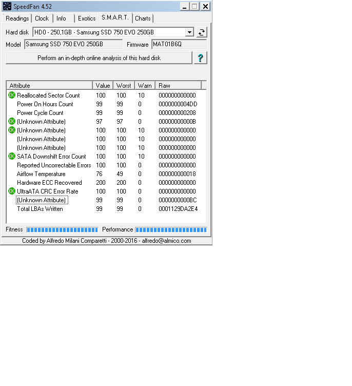

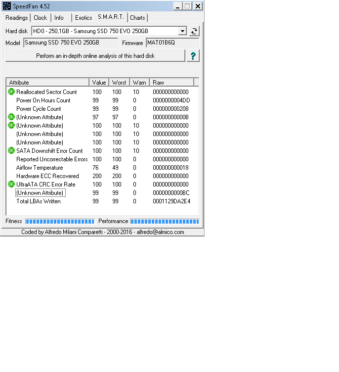

Smart ist im anhang
Welche Art fehler? Gab nur 1 Kritischen und den kann ich mir auch nicht erklären
(Ereigniss 41 - Kernel Power - System ) << quasi der absturz

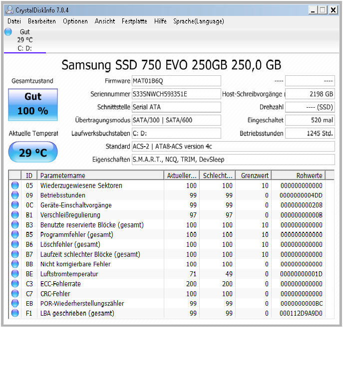

Och ne. Bitte einen screenshot, wenn nicht alle Zeilen der GUI drauf gehen, dann auch zwei. Niemand schaut sich diesen Kauderwelsch unbezahlt an ;)
Wenn du so Probleme schon hattest frag ich mich, warum du nicht einfach mal das SATA-Kabel tauscht gegen ein neues?
haha ok
naja sagt ehh 100% gut - die SSD ist ja nicht mal 3 Monate alt :D
Hab ich, hilft nicht ...
Sieht nicht so aus ...

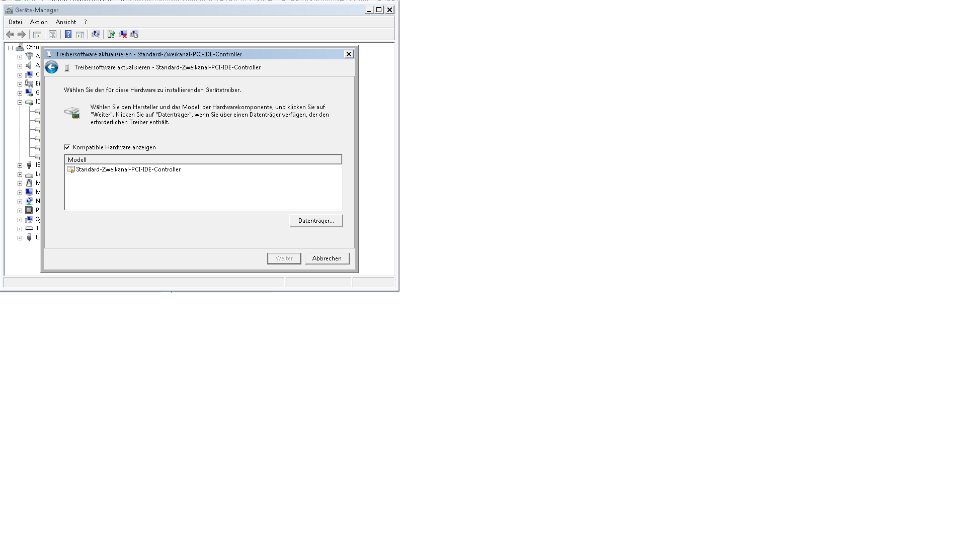

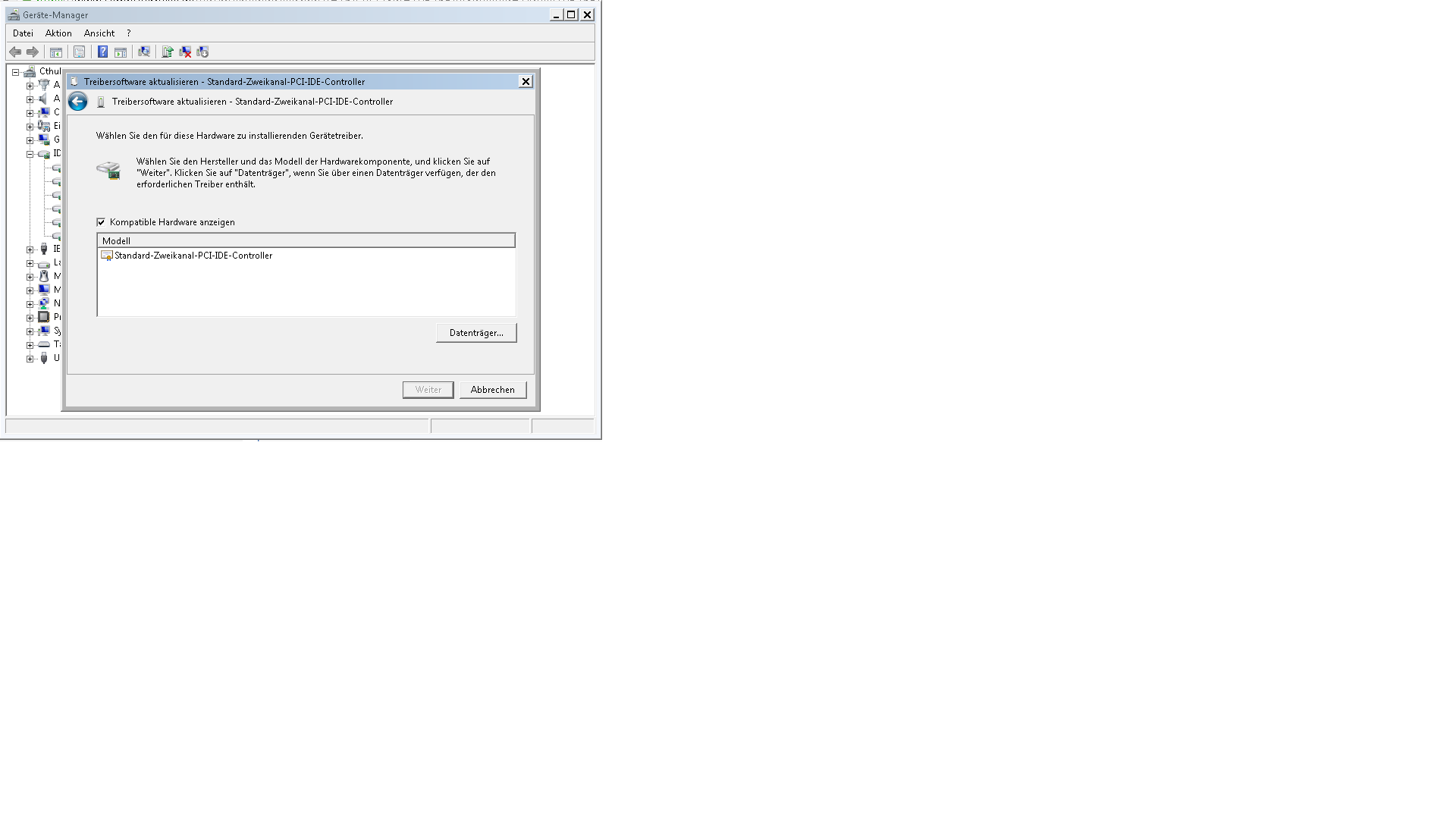

alles Treiber (STANDARD-ATA) von MS so wie es scheint ....
BIOS >> SATA = AHCI eingestellt und dieses VOR DER INST VON WIN -
Also win neu aufsetzen ? oder kann ich dass in der Bios beheben ?
kann im BIOS geändert werden von IDE auf AHCI ABER...
WIN7 u. a. haben dann Probleme oder
unter WIN7 "Standard AHCI 1.0" von Microsoft > WIN herunterfahren > im BIOS "SATA Mode" = AHCI
WIN starten > in dieser etwas umständlich beschriebenen Reihenfolge - JETZT DEN CHIPSATZTREIBER 15.71
also hab grad geschaut kann nur IDE einstellen also ich versuchs mal ...
mhh kann auch die treiber nicht dafür finden was tun ?
Ich rate dir gewaltig davon ab den AMD-Treiber für den SATA-Controller zu benutzen. Der ist total verbuggt bei Win7 bei den 700er Chipsätzen. Nimm unbedingt den von Microsoft.
Und Achtung: Du kannst nicht einfach im BIOS auf AHCI umstellen. Danach bootet dein Windows zu 99% nicht mehr. Lösen wird das deine Probleme sowieso nicht, weder ein anderer Treiber noch AHCI
Gerätemanager > IDE/ATAPI-Controller >> anklicken
"Standard-Zweikanal-PCI-IDE" u. a.
hier bitte "Standard AHCI 1.0" wählen - WIN neu starten
VOR DEM TREIBERWECHSEL unter WIN zunächst den Standard-AHCI nehmen -

Aber ich kann im Gerätemanager nichts auswählen ? :o
was mach ich falsch =?
"Treiber aktualisieren"
"Auf dem Computer..."
"Aus einer Liste ..."
Naja anscheinend nicht ? ... ok geschafft aber immer noch nicht die Lösung des Problems
