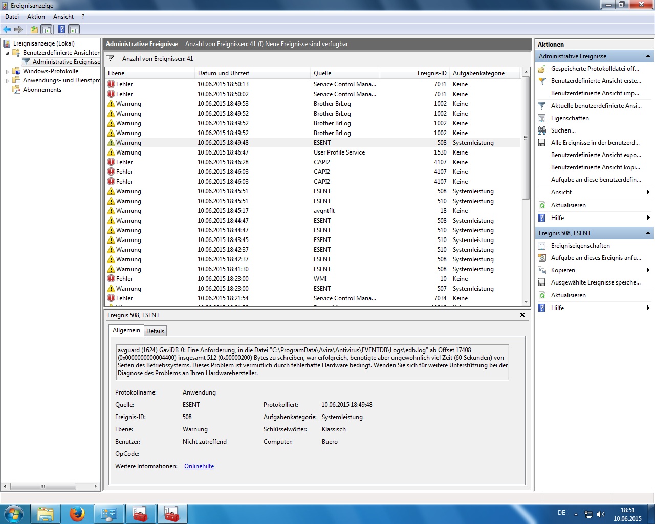

Schau mal in die Ereignisanzeige in der Verwaltung. Hört sich nach einem Fehler mit dem Asmedia Sata Controller an, eventuell die Platte mal an die normalen Sata Ports hängen die nicht vom Asmedia Controller angesteuert werden.

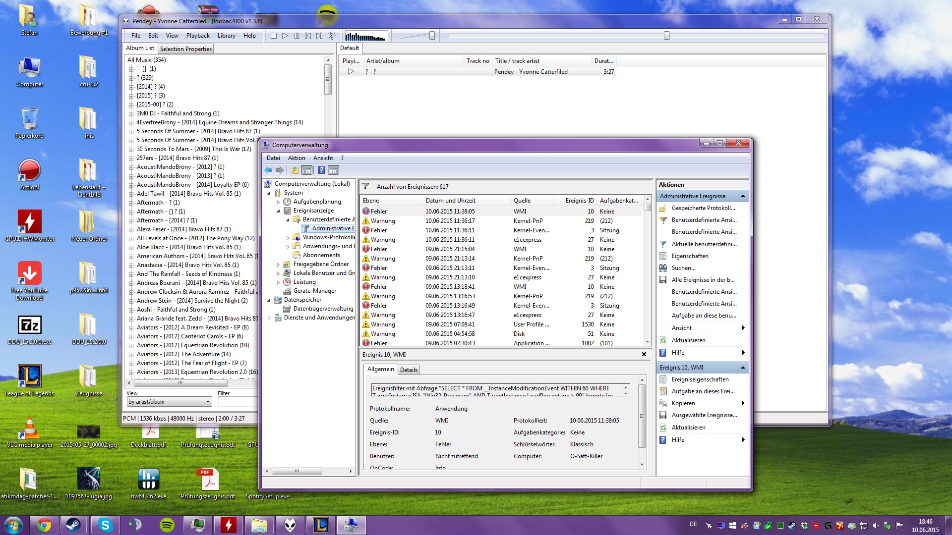

Was steht in der Ereignisanzeige?
Naja...um 49 wurde das System neu gestartet da kam der hänger der durch die Avira log Datei verursacht wurde...
was genaueres kommt da leider nicht bei rum.
