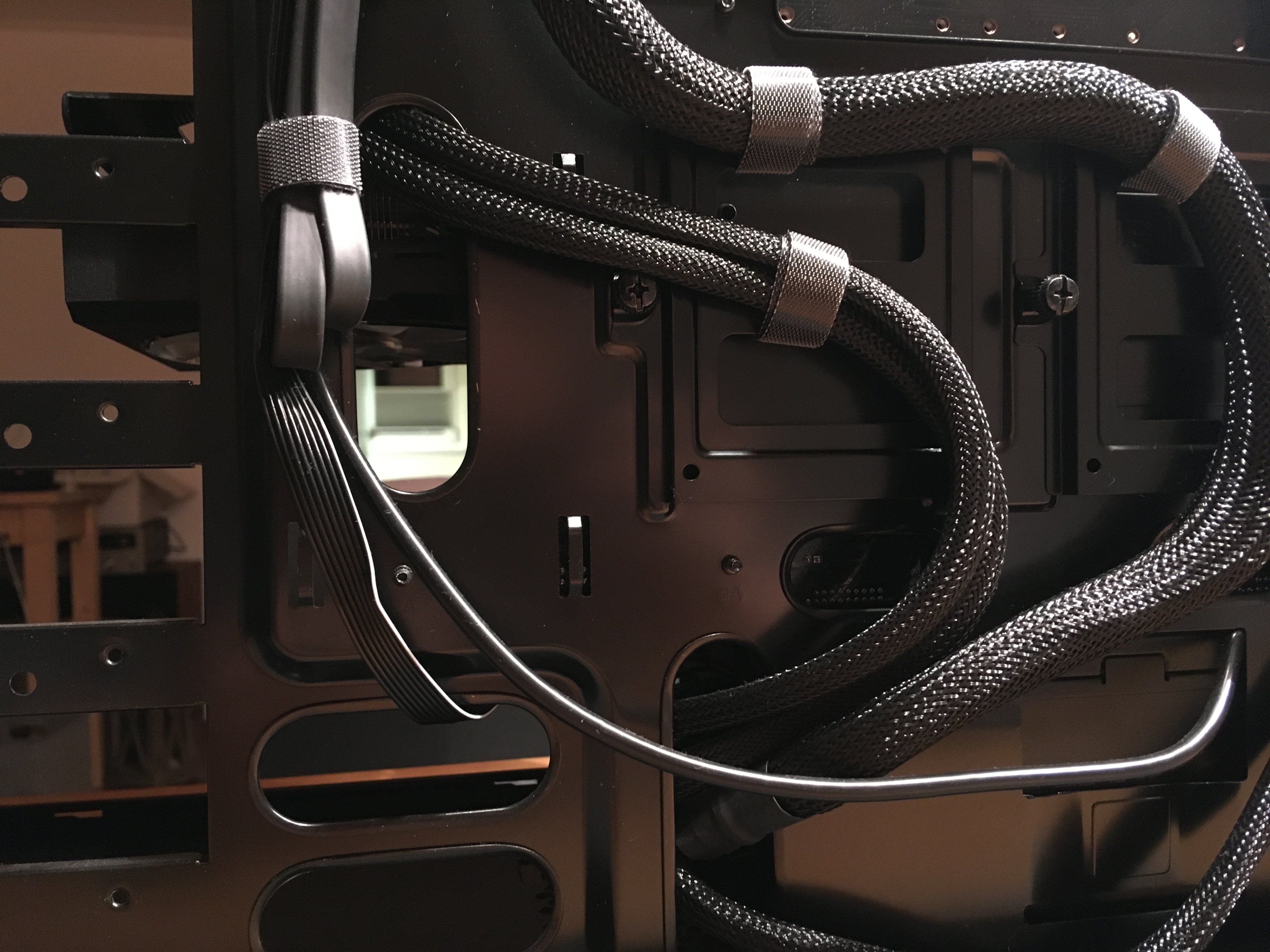

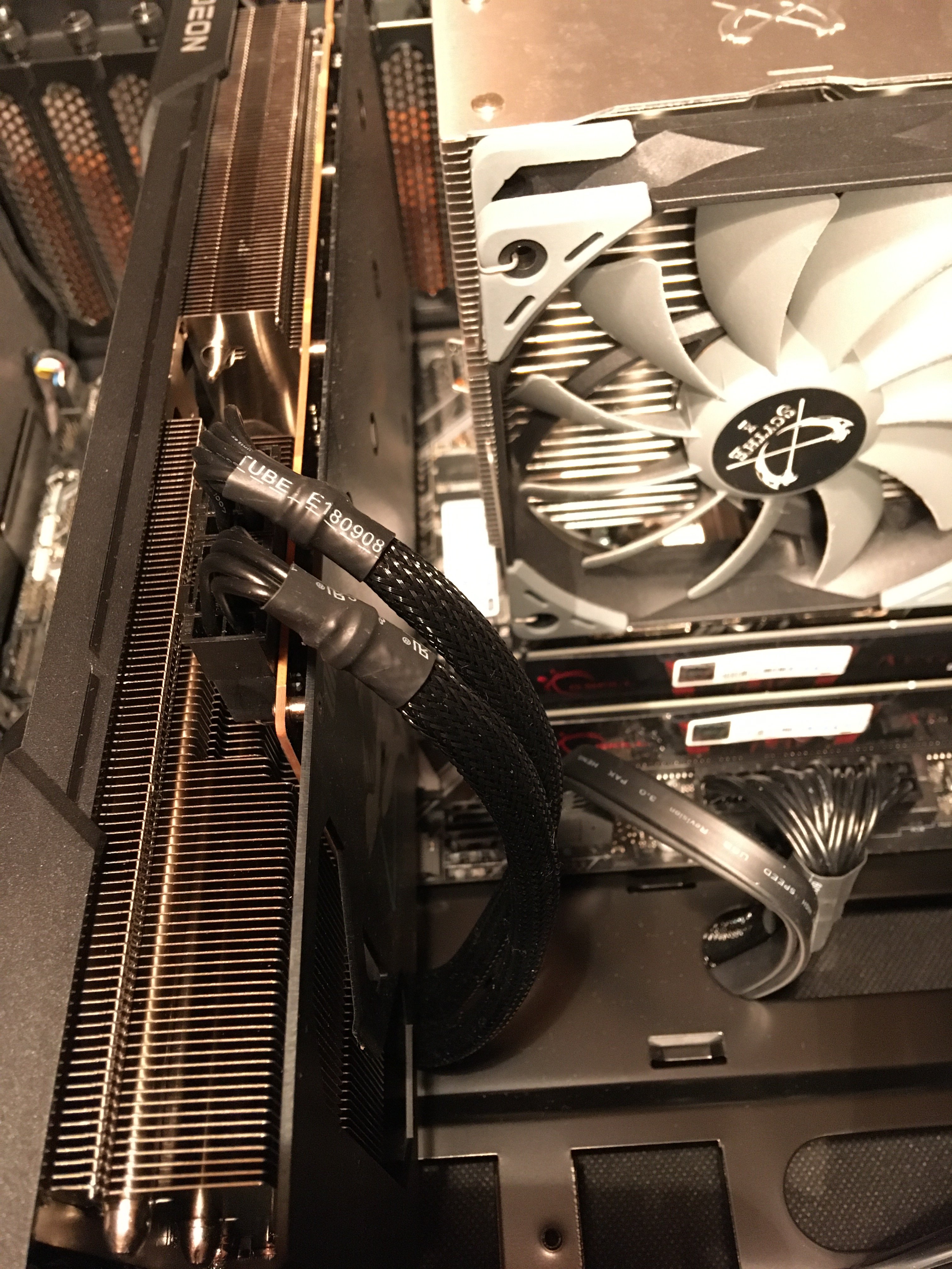

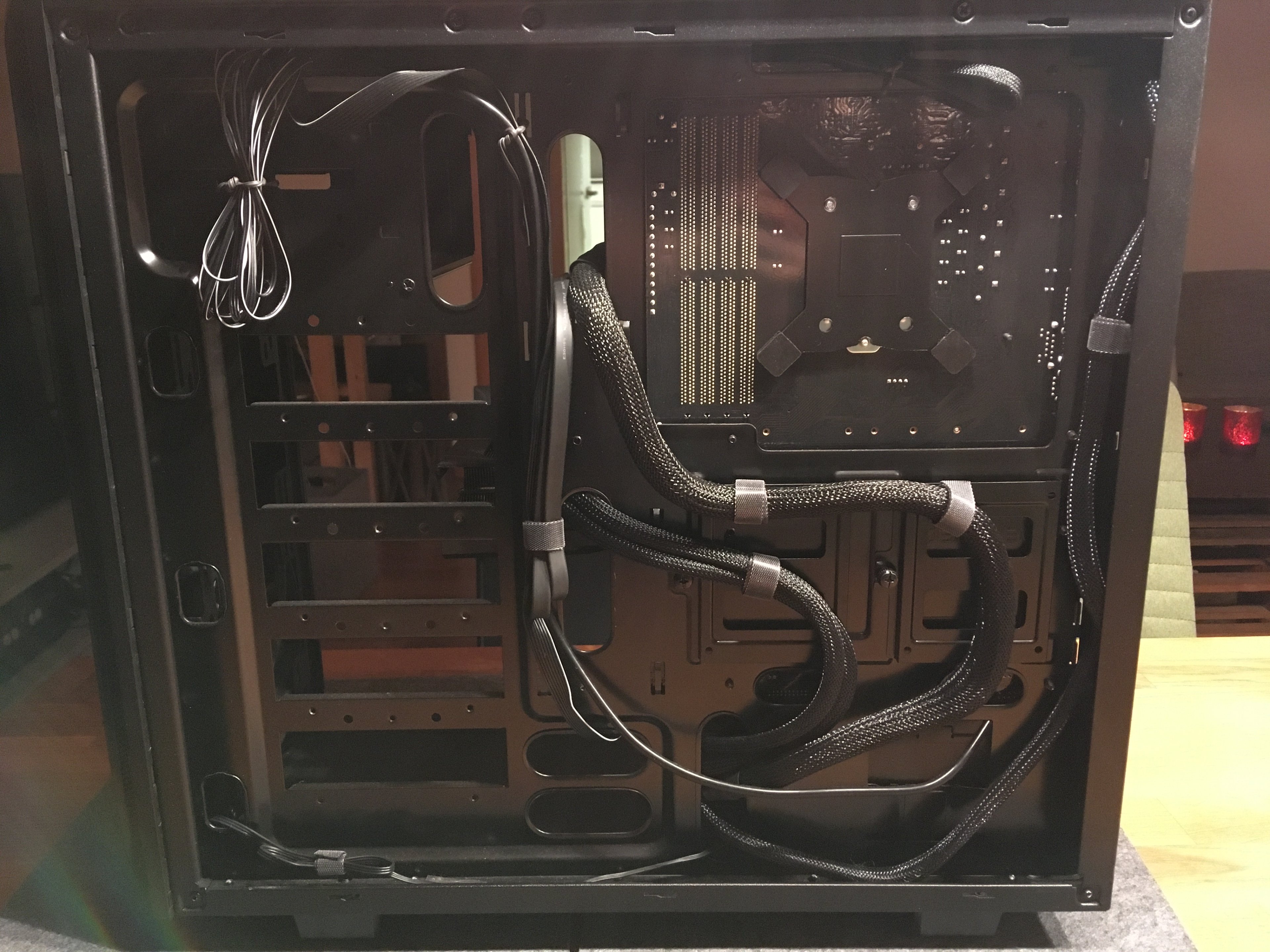

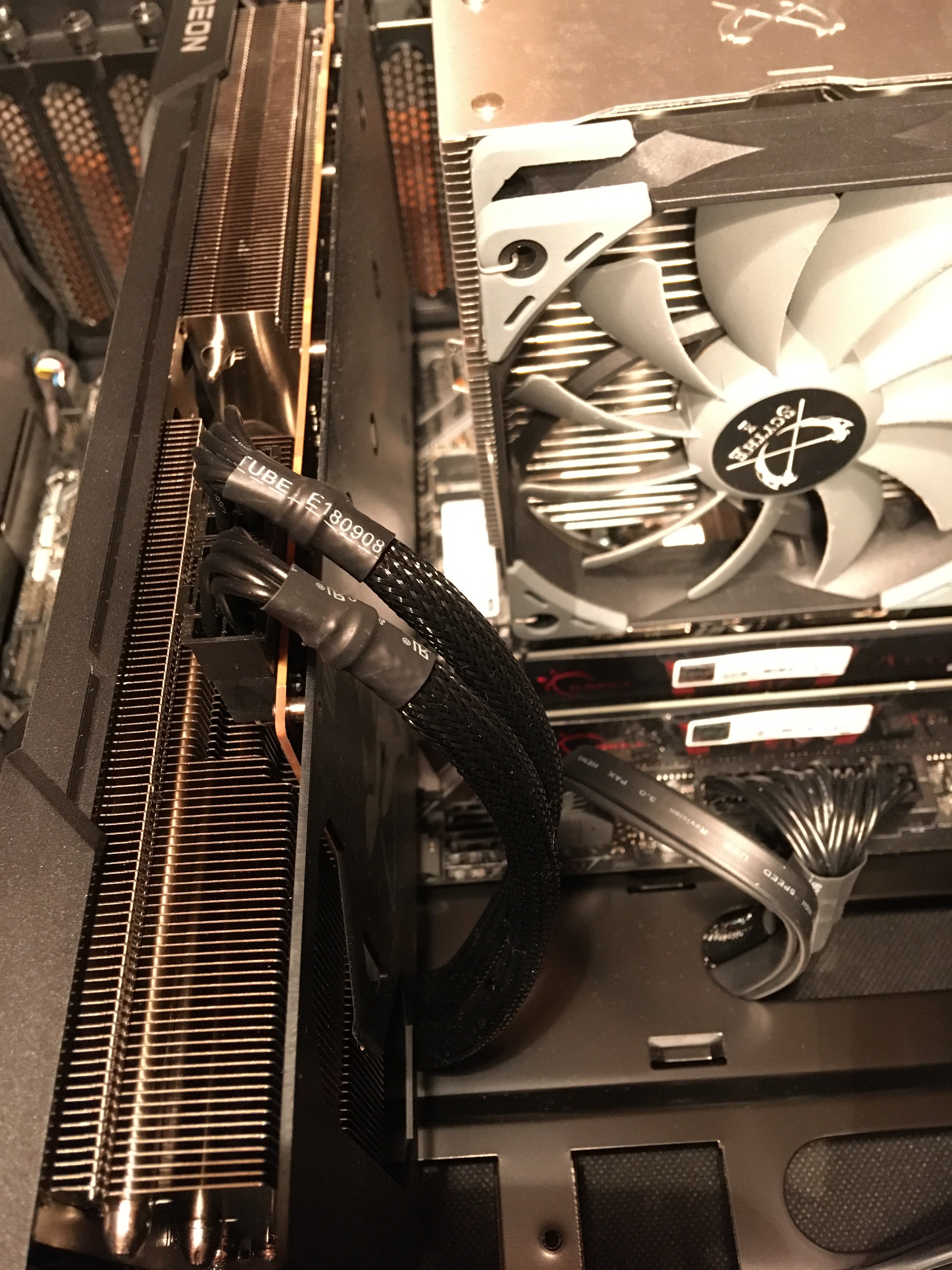

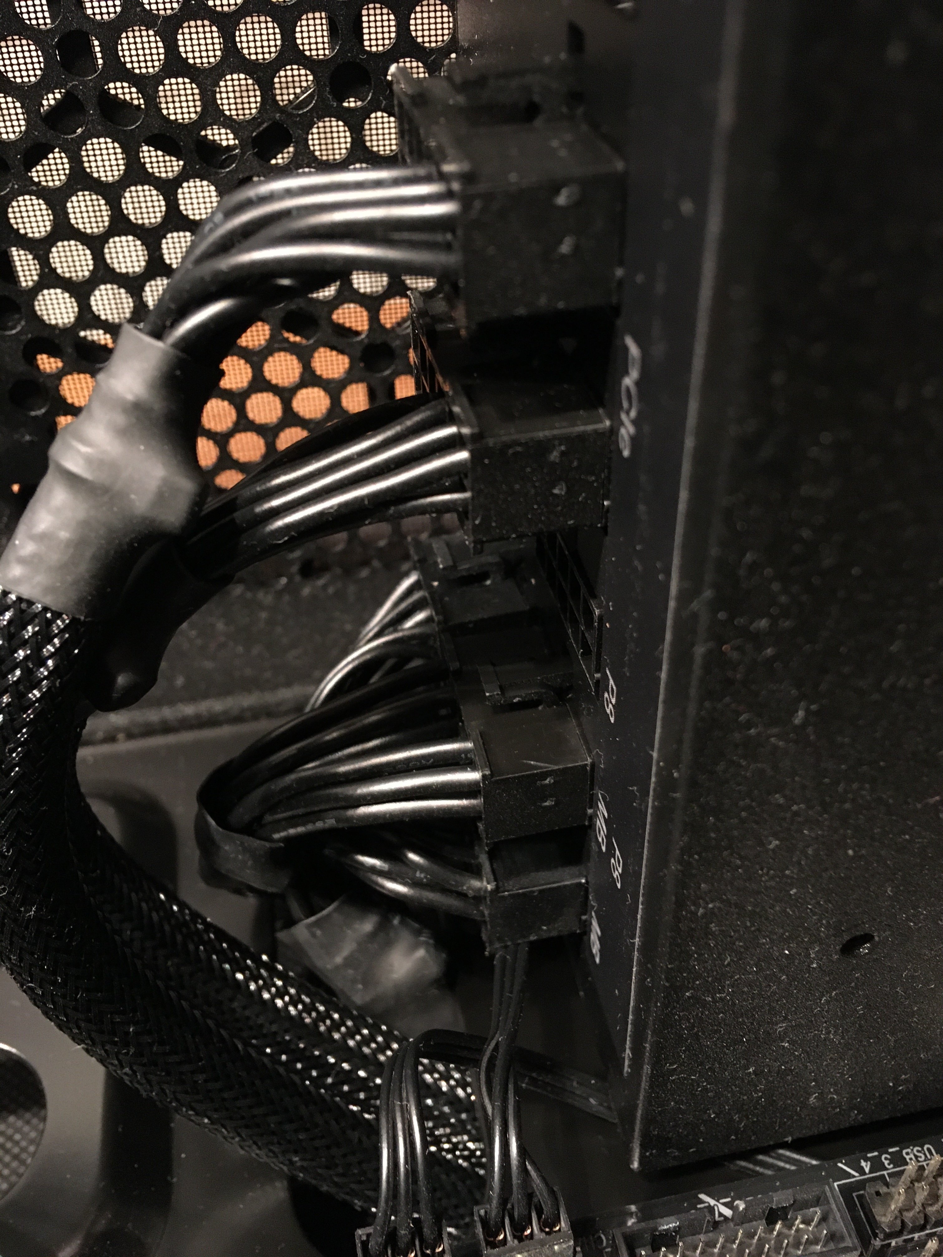

Ja, es sind zwei Kabel, die die Grafikkarte direkt mit dem Netzteil verbinden. Ich habe ein paar Bilder vom Innenleben angehangen, vielleicht fällt ja jemandem ein offensichtlicher Fehler auf (... abgesehen davon, dass ich auch ein kleineres Gehäuse hätte nehmen können ;))

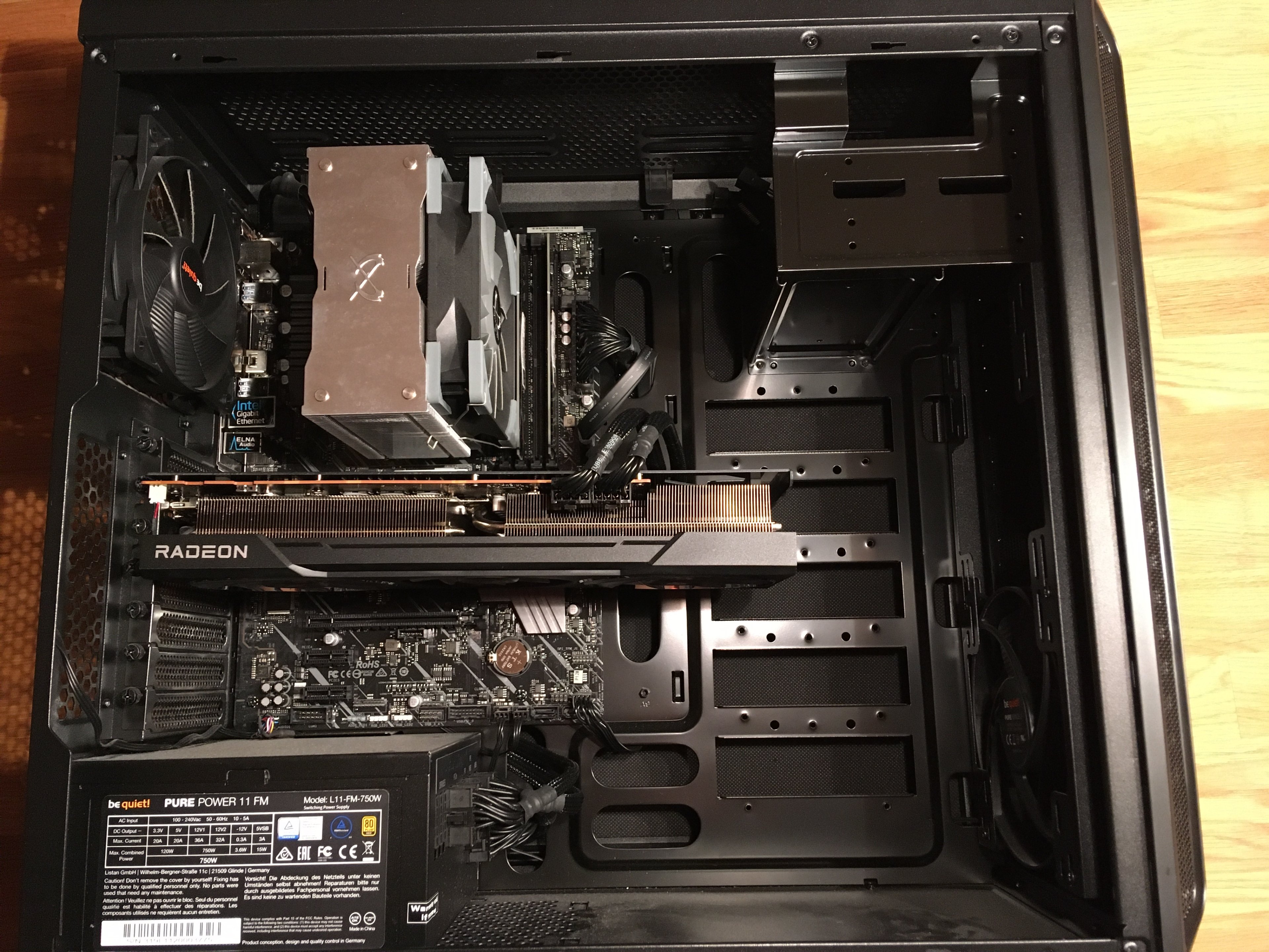

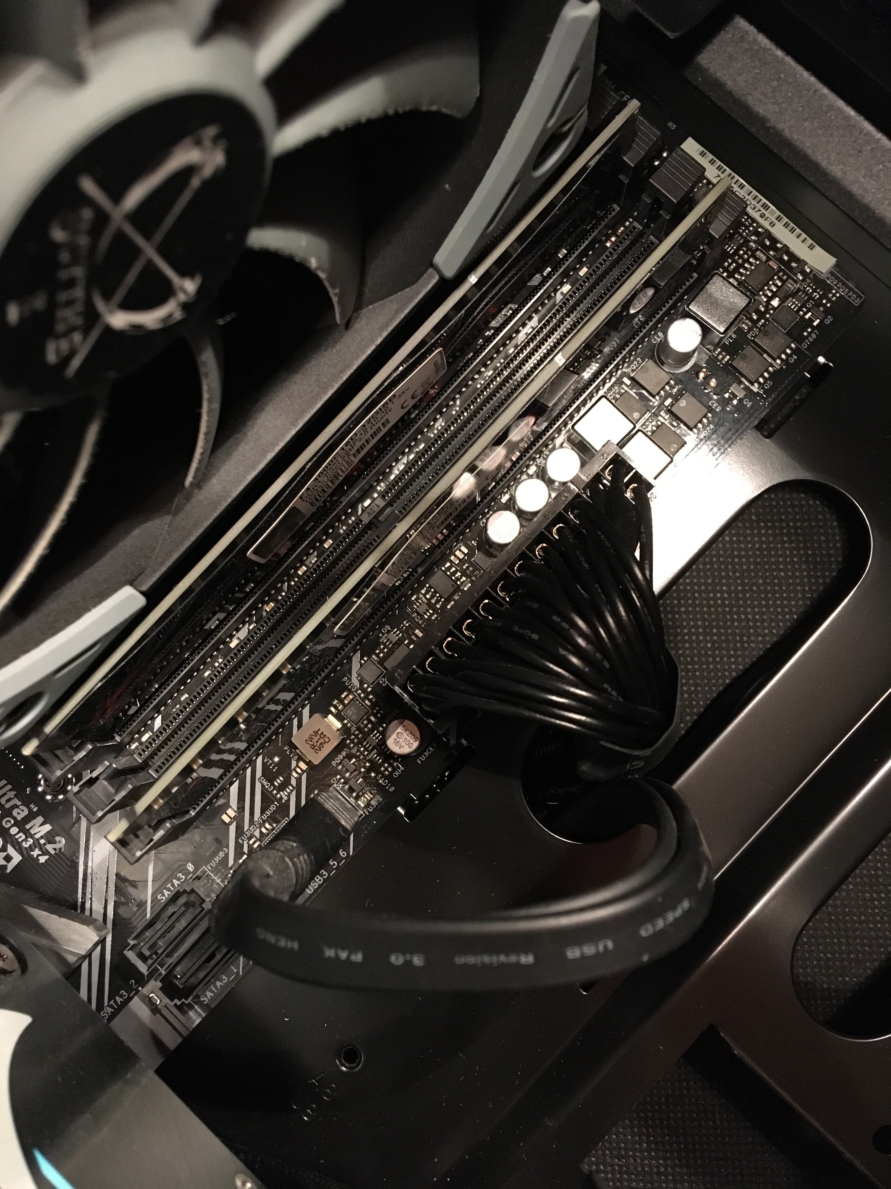

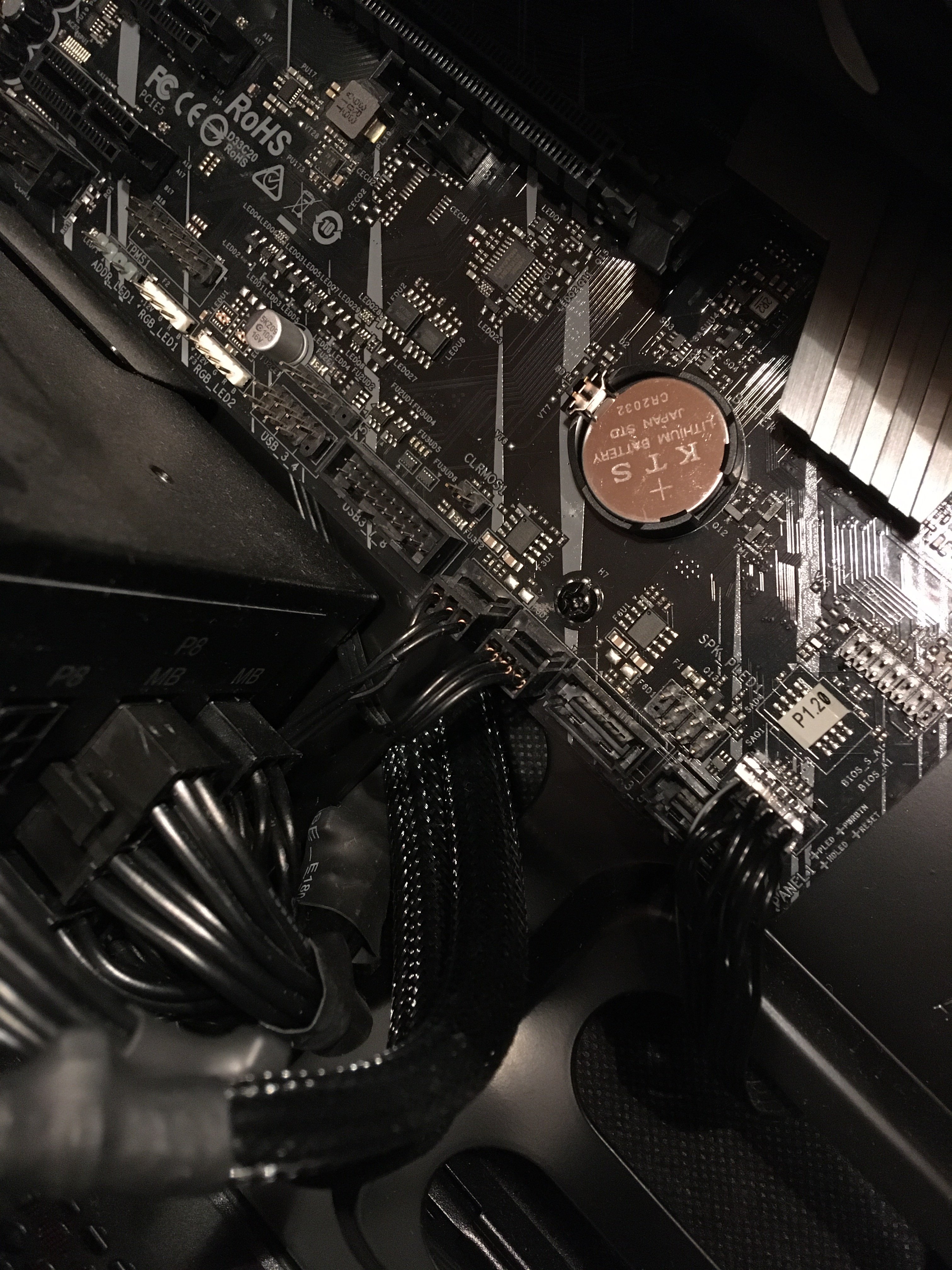

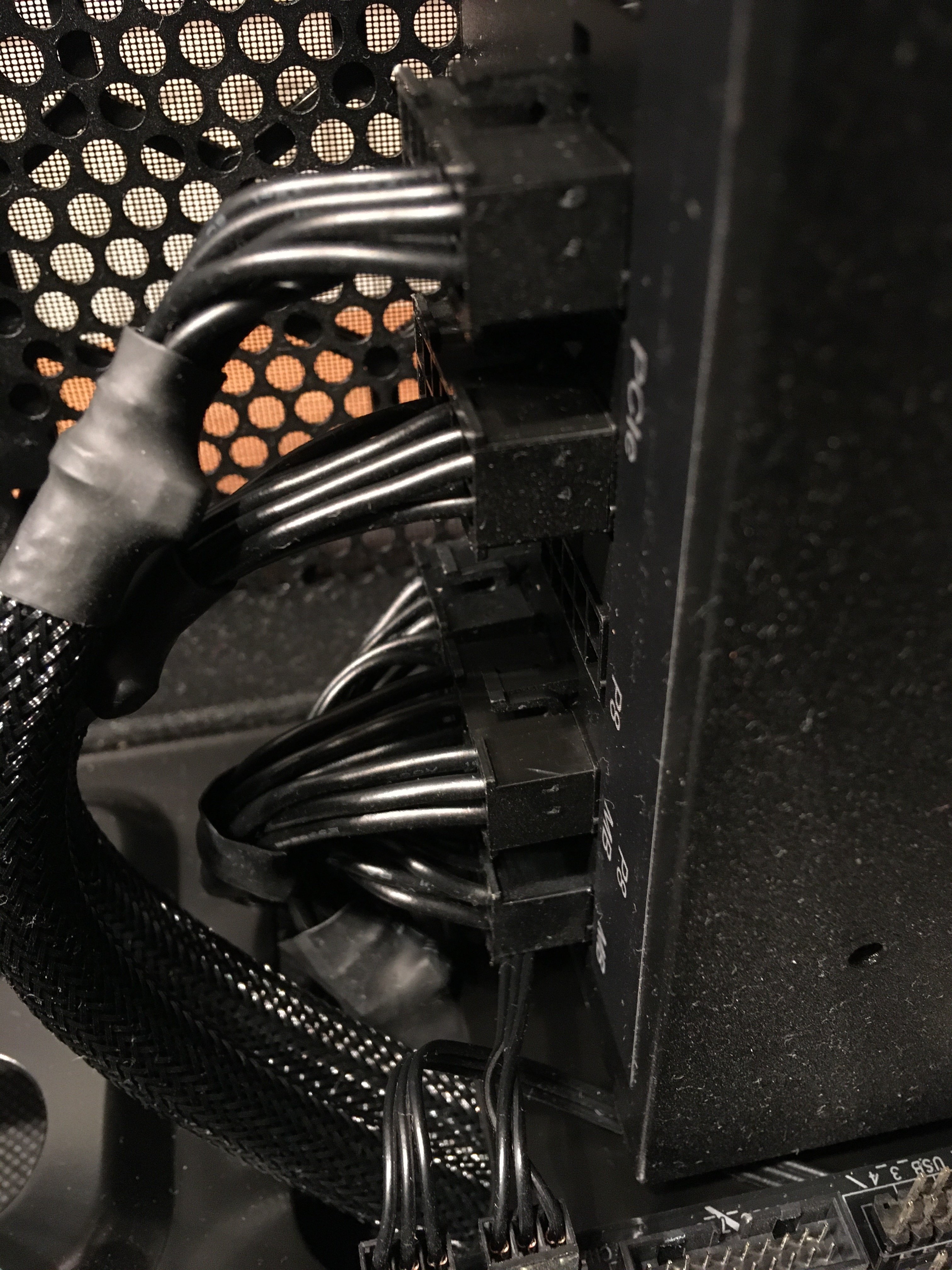

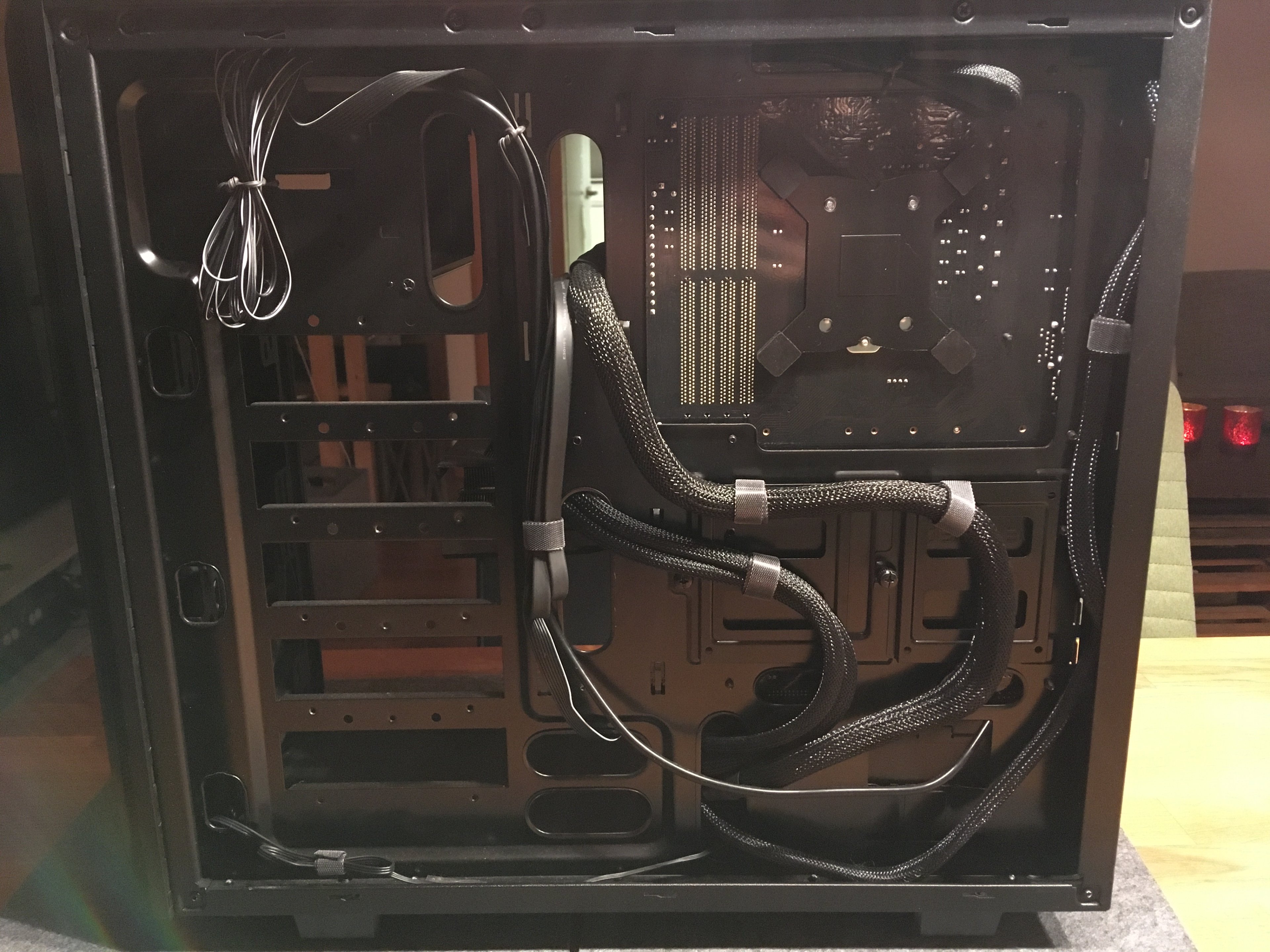

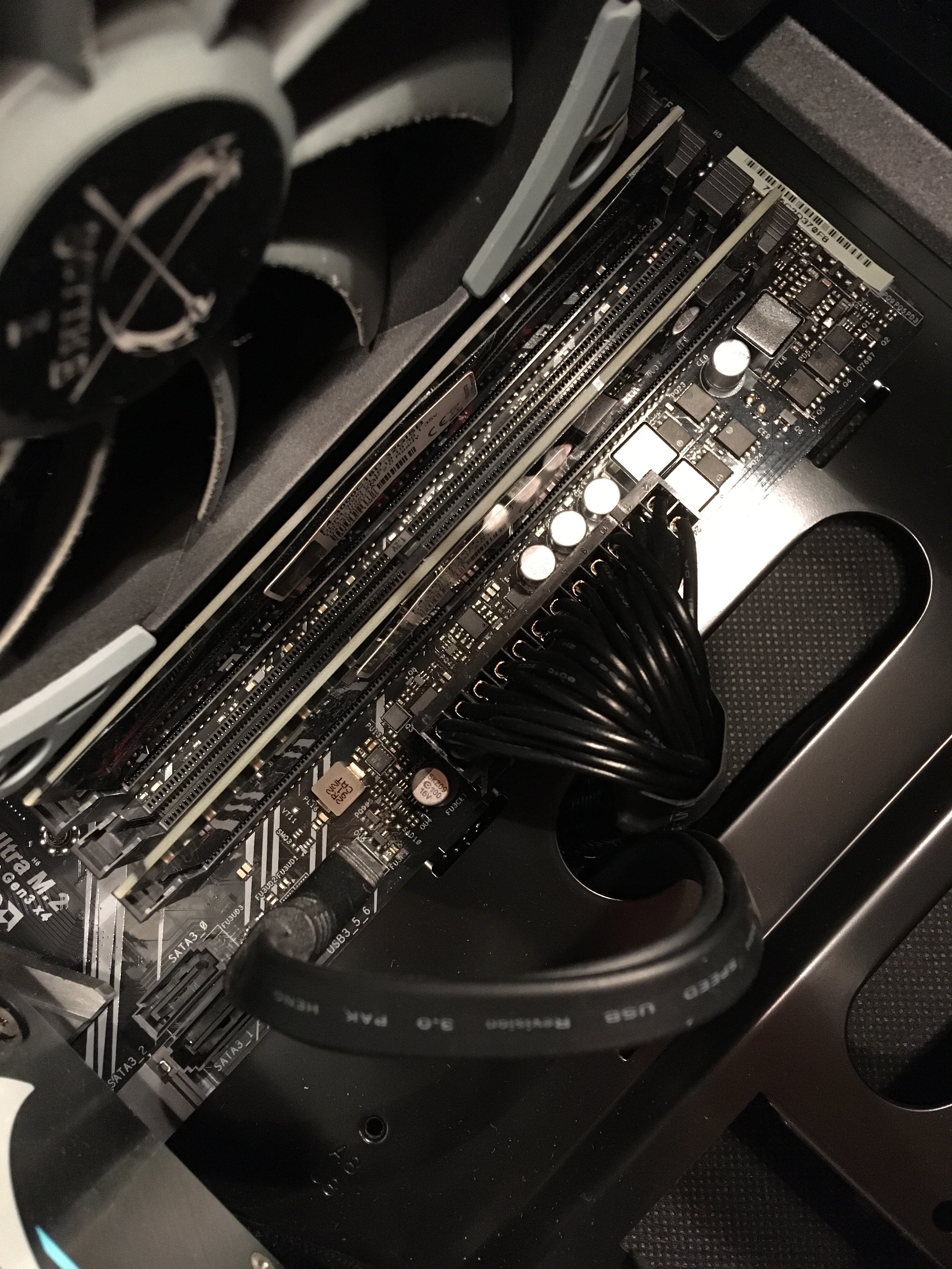

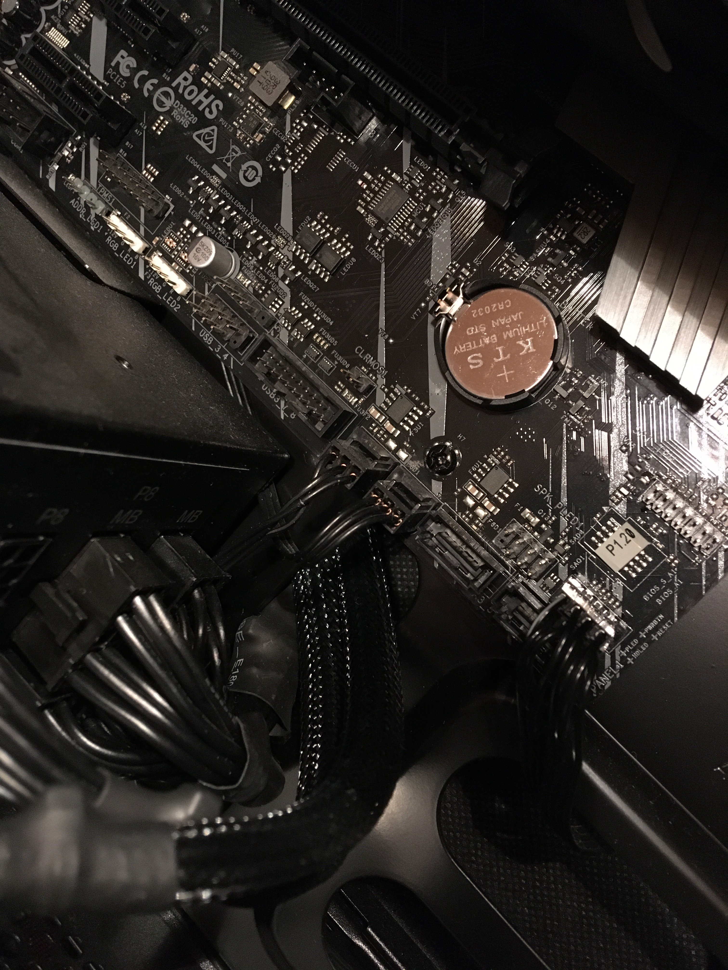

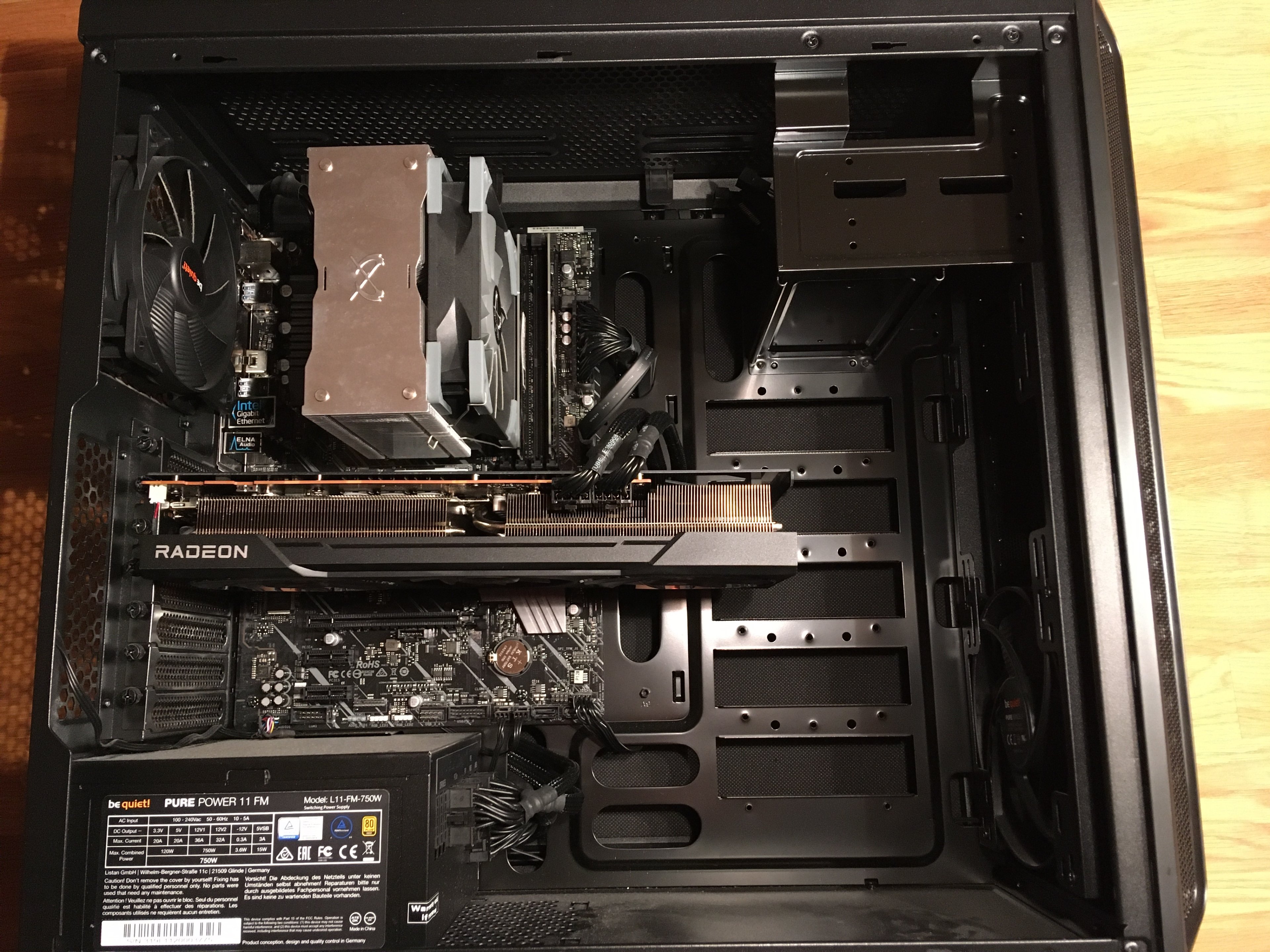

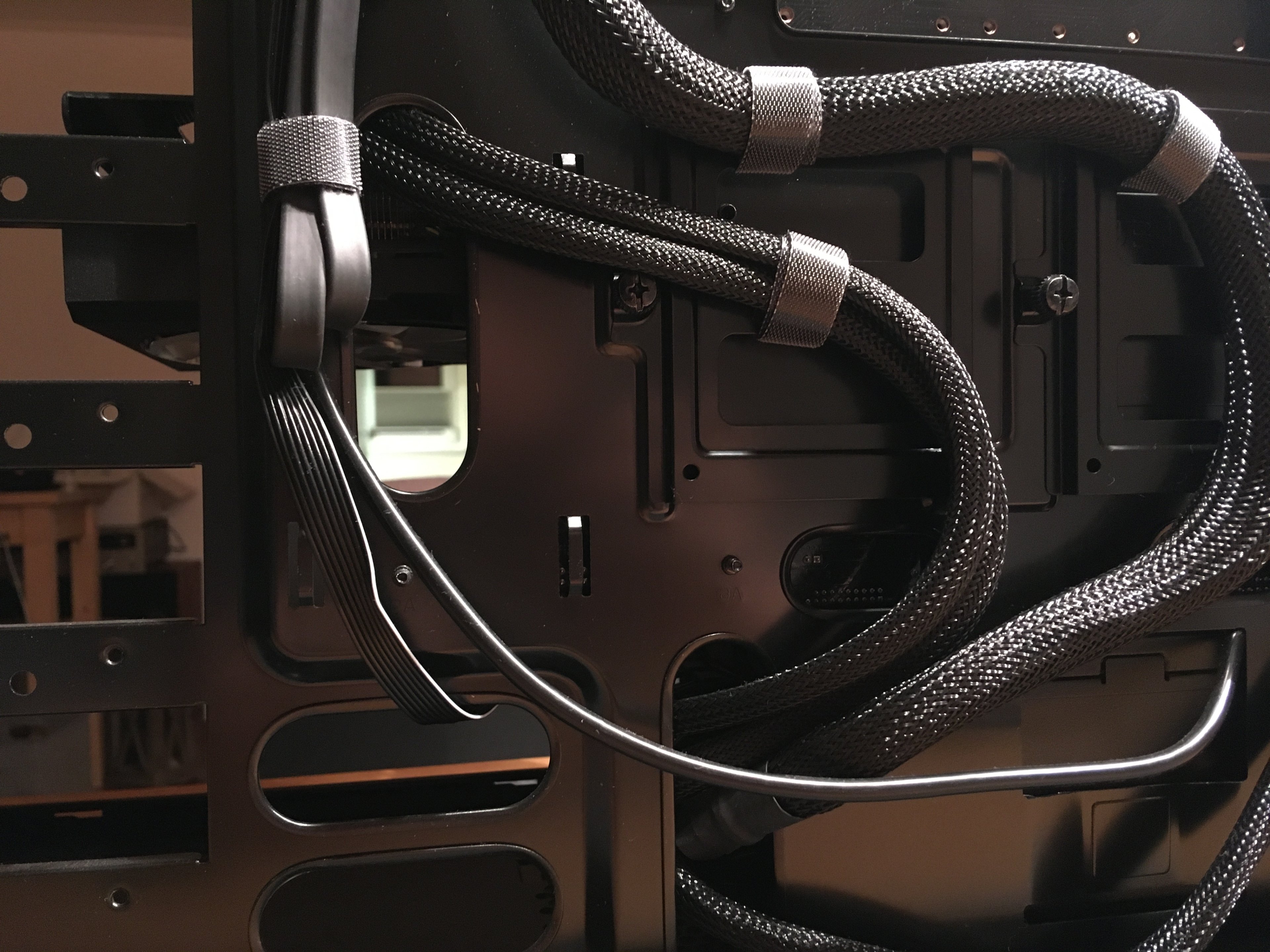

Reaktionen: Nickel

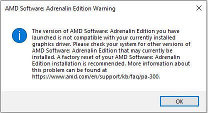

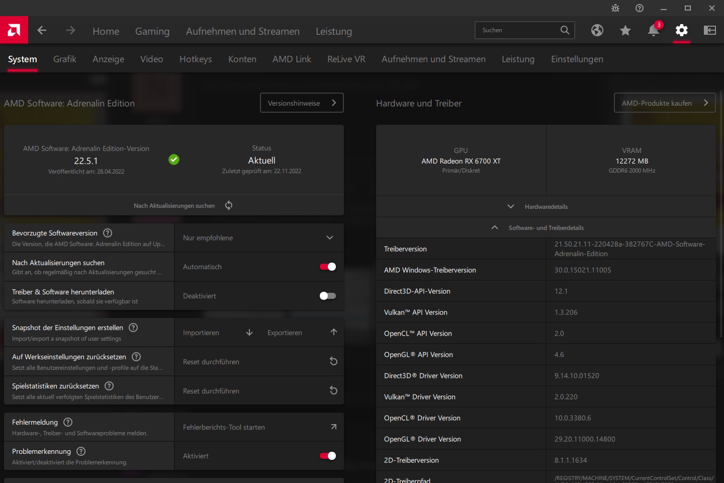

Neuerdings wird mir automatisch diese Treiberversion für die Grafikkarte installiert, worauf ich die Fehlermeldung bekomme, dass AMD Catalyst Adrenalin whatever nicht damit kompatibel ist.
Den Fehler hatte ich einmal gestern und einmal heute, also wahrscheinlich keine Erklärung für die Freezes, die ich seit einem Jahr habe.
Aber trotzdem seltsam. Ich habe als Reaktion darauf über den Windows Geräte Manager die vorherige Treiberversion wieder hergestellt, woraufhin die AMD Software wieder starten konnte.

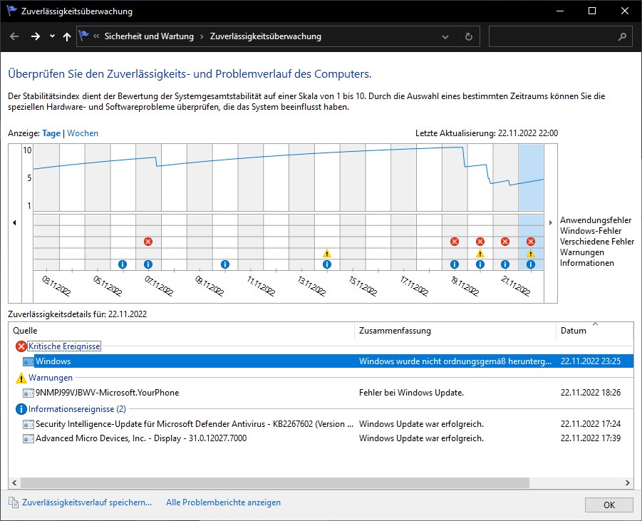

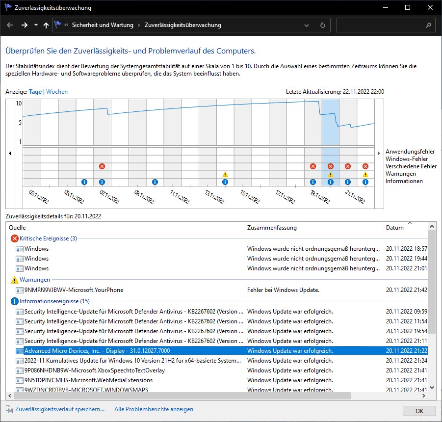

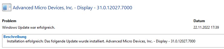

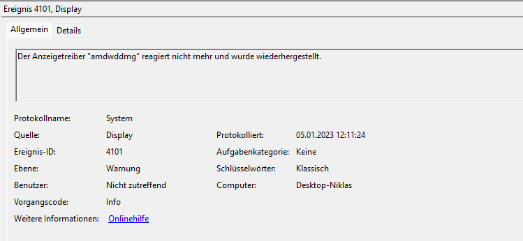

Außerdem gibt es dazu jetzt auch ein Windows-Ereignis:

Ich verwende meinen Rechner eigentlich fast nur um 1-2 mal die Woche für ein paar Stunden zu simracen. Mittlerweile kommt es öfter während des Rennens vor, dass alles einfriert. Nach 10 sek geht es dann wieder weiter als wäre nicht gewesen...
Ich habe die USB Energiesparsachen jetzt auch mal deaktiviert, aber von der Beschreibung her denke ich nicht, dass das das Problem ist.
Wenn das Problem beim zocken auftritt, dann bin ich ja mit einem kabelgebundenen Lenkrad dran. Es friert dann das Spiel im laufenden Betrieb und auch der Sprachchat über Discord ein. Lustig, dass ich nicht vom Server geworfen werde im Spiel, aber Glück im Unglück.
