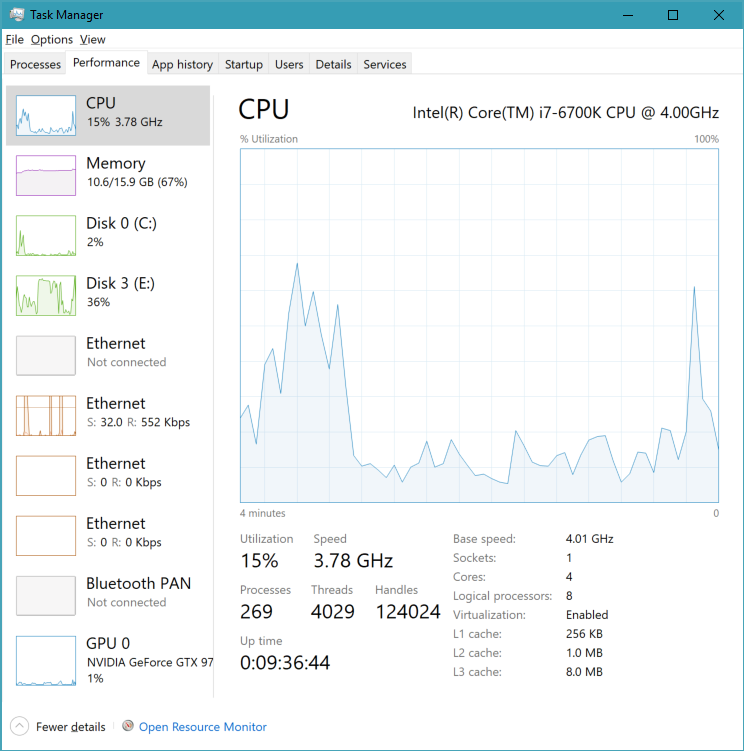

Dann versuch mal als erstes über den Taskmanager herauszufinden, welcher Vorgang deinen Rechner in dem besagten Moment zu stark ausgelastet hat oder gerade auslastet!
Weitergehend ist der Resourcenmonitor (Resource Monitor) auch sehr hilfreich um Problemen mit dem Rechner auf die Spur zu kommen.

Dann sieh nach was zu diesem Zeitpunkt passiert. CPU, GPU, RAM, IO Auslastung - fuer all das gibt es ja extra die Hardware Monitoring Tools. Evtl. siehst du da ja was. Oder es laufen irgendwelche Programme (AV, Tweaking tools, etc.) im Hintergund, die man eigentlich nicht braucht?
Die idee hatte ich auch schon, aber mein PC war soweit ich weiß nie richtig ausgelastet. Bei Youtube war eben Chrome das höchste, aber nicht annähernd ausgelastet. Daher glaube ich nicht dass dies ein Grund ist...
