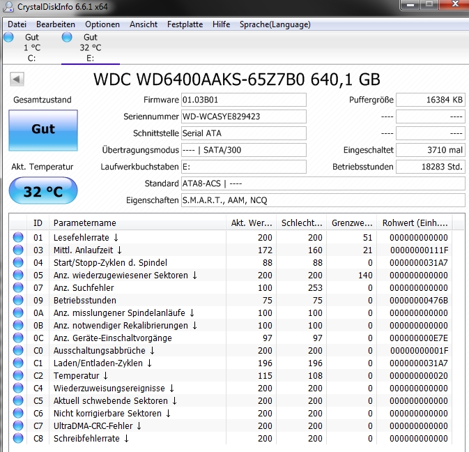

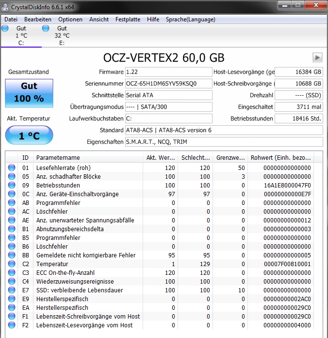

Danke schonmal. Konnte grad eine kurze Zeit ohne einfrieren nutzen:
Kann man da etwas erkennen? (siehe Anhang)
USB Geräte sind keine angeschlossen (außer Maus/Tastatur)
HDD abstöpseln würde ich im nächsten Schritt mal machen.
