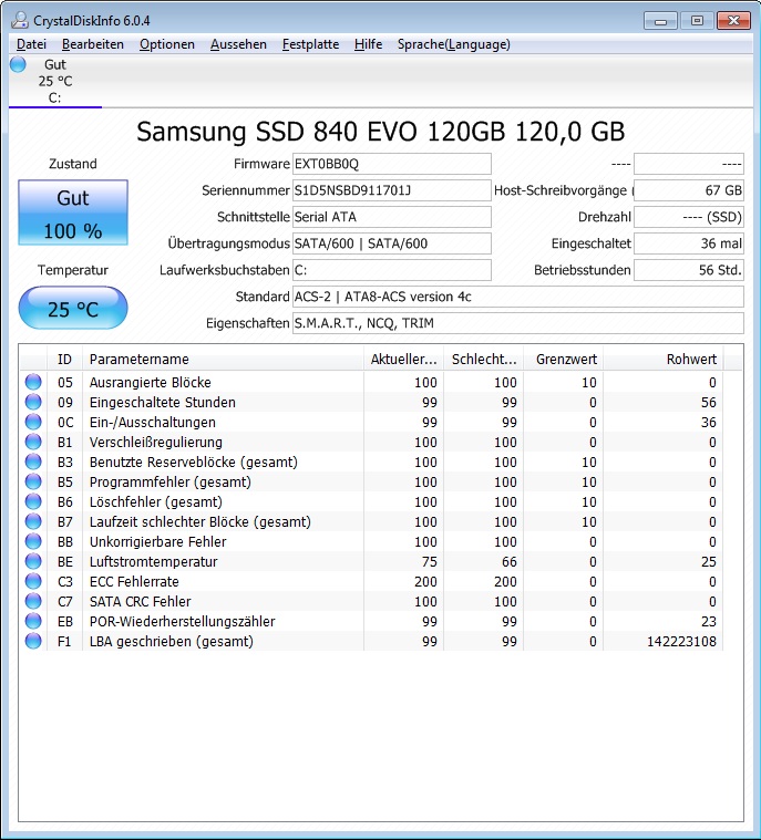

Mittels CrystalDiskInfo.
Ansonsten ist zum Testen h2testw geeignet.

Ich werde mal CrystalDiskInfo durchlaufen lassen.

Wir haben jetzt den PC getauscht, ich habe meine SSD in den "defekten" PC verbaut und seine in meinen PC (funktionstüchtig mit ähnlicger Hardware).
Hier der Screenshot. Ich habe die Werte schon auf dezimal geändert.
Danke für die Hilfe (soetwas habe ich in noch nicht gehabt).
MfG
