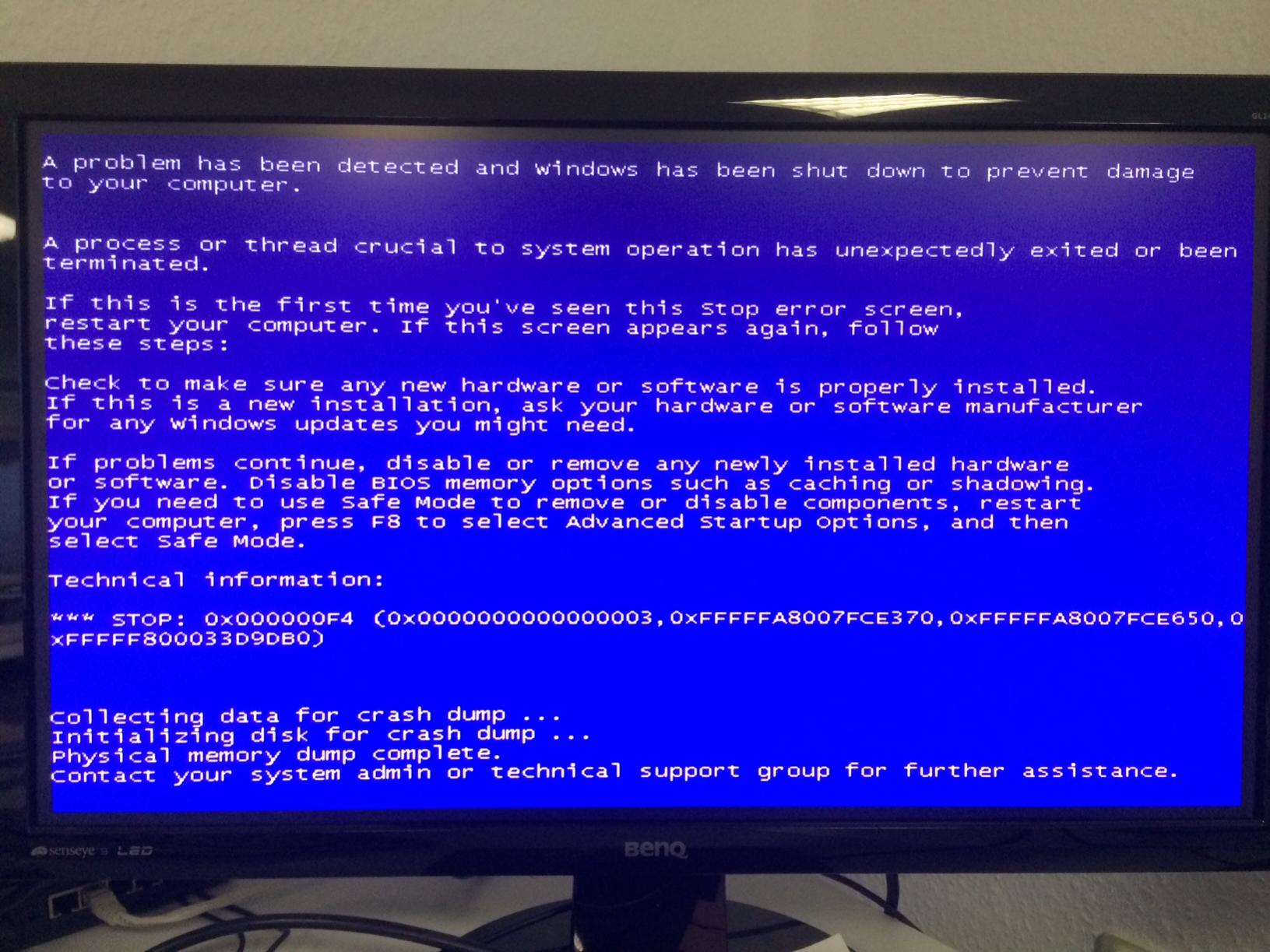

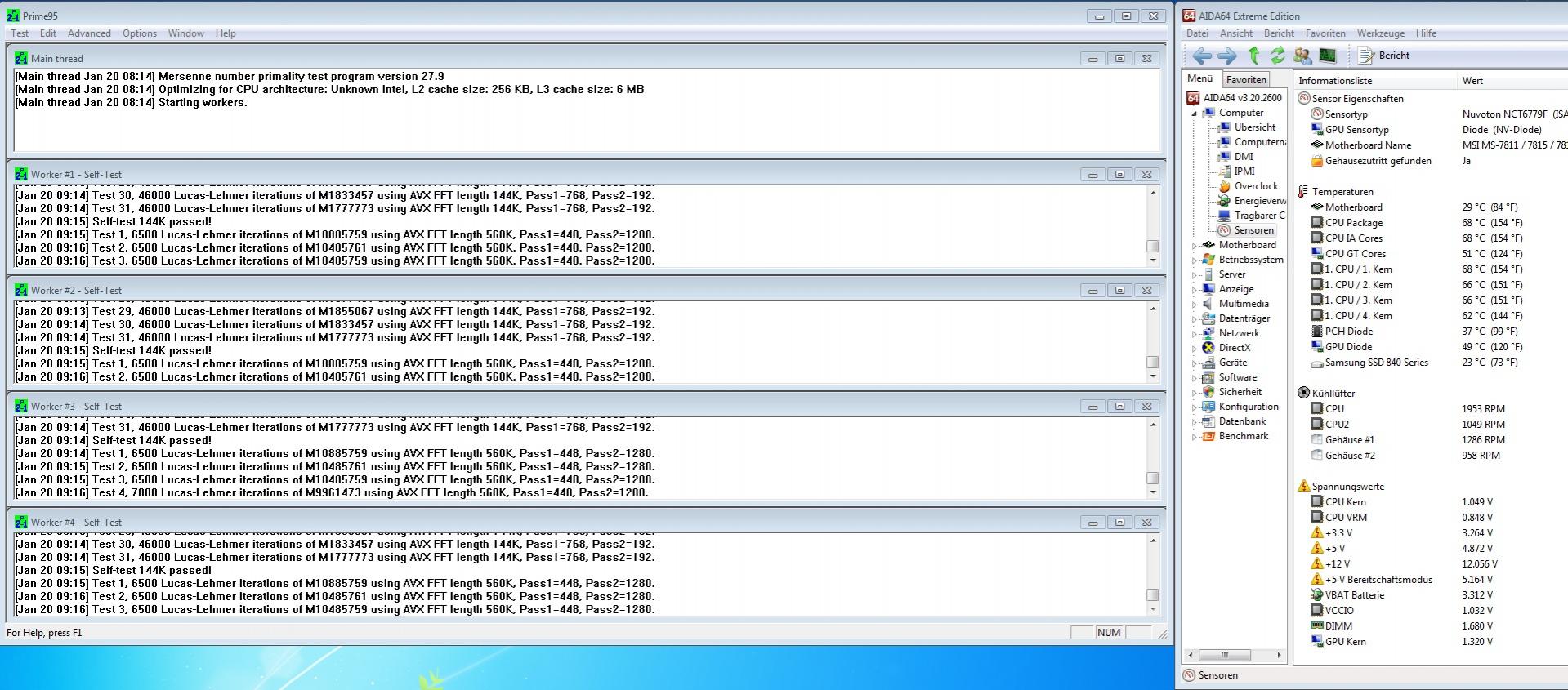

heute wieder ein Absturz. Ich habe den Rechner knappe 2 Stunden mit Prime belastet (natürlich 64Bit). Dann kam plötzlich der Bluescreen. Keinerlei Fehler oder Probleme vorher!

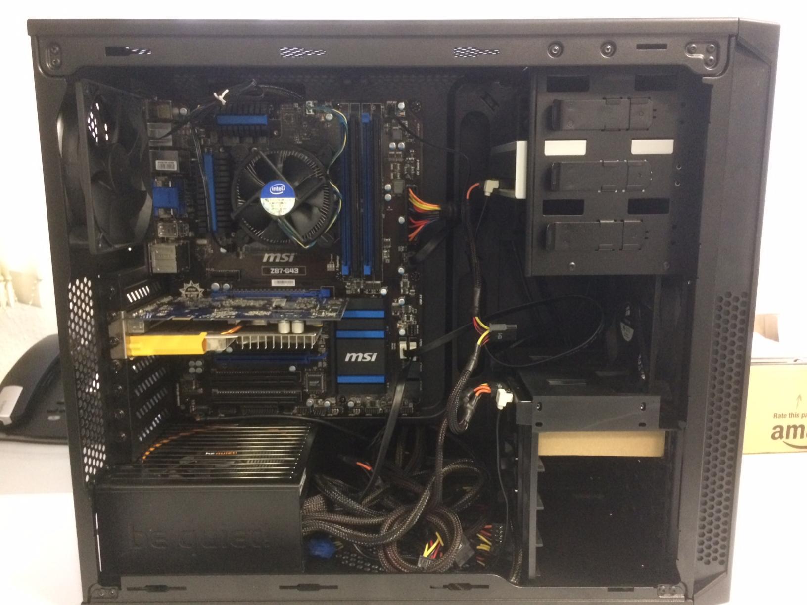

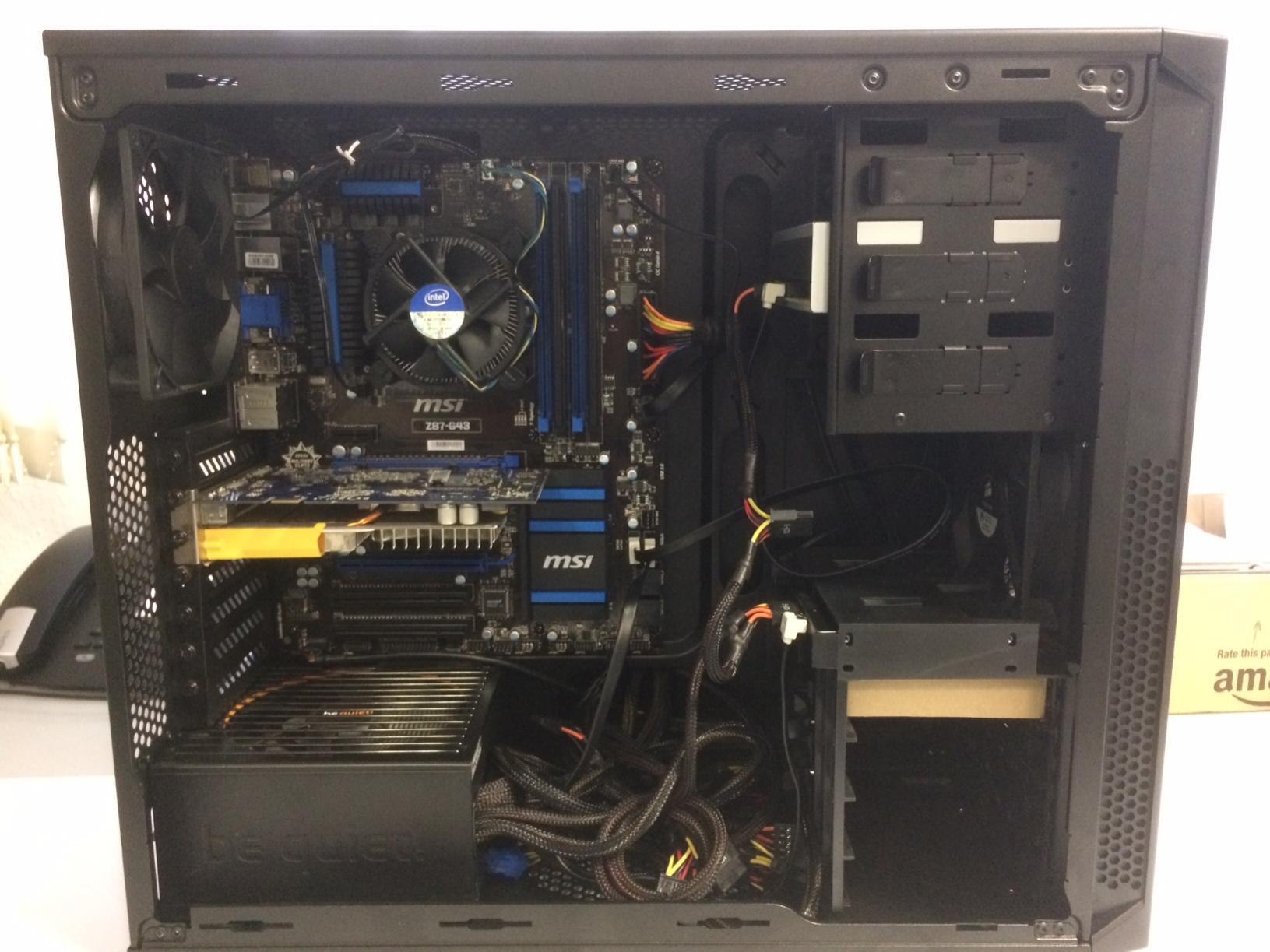

Anbei mal der Prime-Screen mit Temperaturen, ein Bild des nach Windows-Start auftauchenden Fensters, den DUMB Report, ein Bild vom Rechner und der Bluescreen. Meldung ist immer die gleiche!

Ich muss hier ausdrücklich betonen, dass alle zum Tausch eingesetzten Komponenten (bis auf das Mainbord, das ist 2x NEU) fehlerfrei in anderen PCs laufen! Das einzige was noch nicht gegen eine bereits
in Betrieb gewesene Komponente getauscht wurde ist die CPU und das Gehäuse...
Gibt es weitere Vorschläge was man noch machen könnte? Ich verzweifle :(

Ich kann nun den Bluescreen reproduzierbar nachstellen. Ich habe eine USB 3.0 HDD (1000GB) die überall funktioniert und einen USB 2.0 Stick (4GB) um NC Daten an unsere Maschinen zu übergeben. Stecke
ich die HDD an wird diese problemlos erkannt, stecke ich den Stcik rein stürzen die Programme ab und es kommt der Bluescreen mit F4 Fehler. Das habe ich jetzt 4 mal probiert und 3x kam der Absturz.
Hilft das weiter?

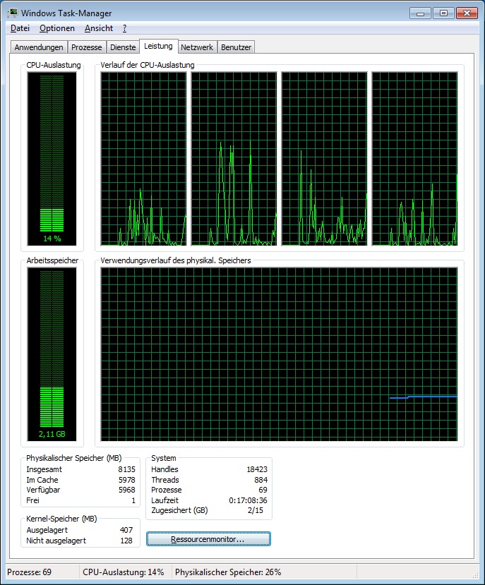

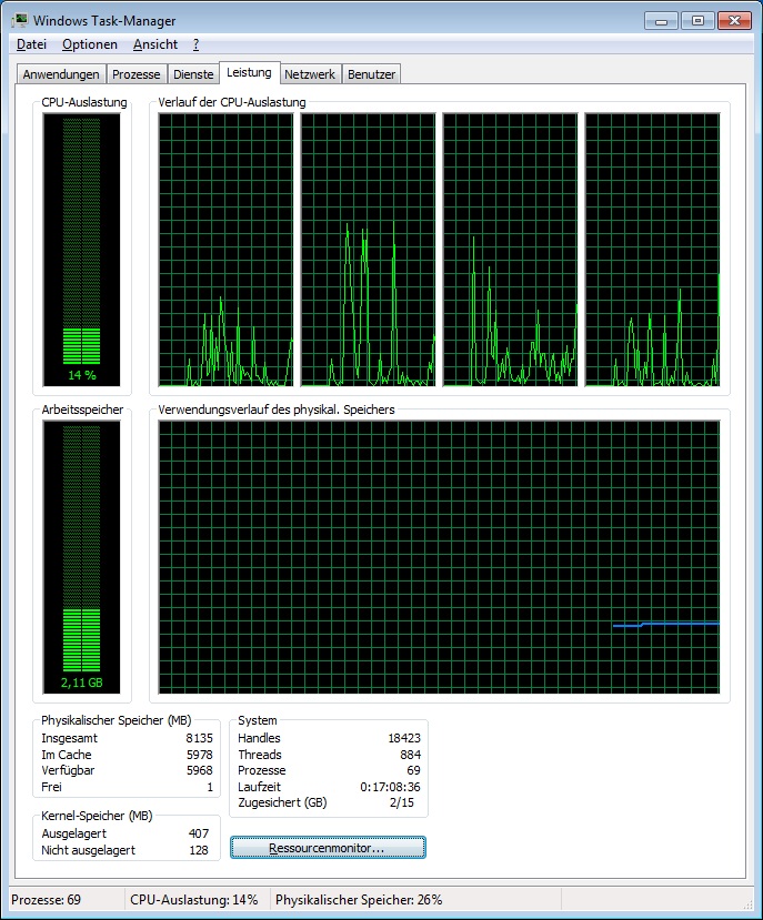

ich habe jetzt erneut ein Bios Update als auch ein SSD Update gemacht (aktuelle Version erneut draufgespielt). Anschließend wollte ich Windows neu installieren
und mir kam schon bei der Installation der Fehler 0x800703EE sowie ein Systemhänger. Anschließend habe ich nochmals alle Temperaturen kontrolliert (auch mit
einem Infrarottermometer) und alle Einstellungen sowie Timings neu eingestellt. Jetzt läuft der Rechner auf einmal wieder problemlos.
Es sind jetzt mehr als 17 Stunden am Stück und keine Probleme traten auf (ich hatte den Rechner über Nacht angelassen).
Die Lösung des Problems ist also nicht gefunden, denn das hatte ich alles schon einmal vorgenommen! Ich lase jetzt alles so wie es ist und tausche keine weiteren
Komponenten.
