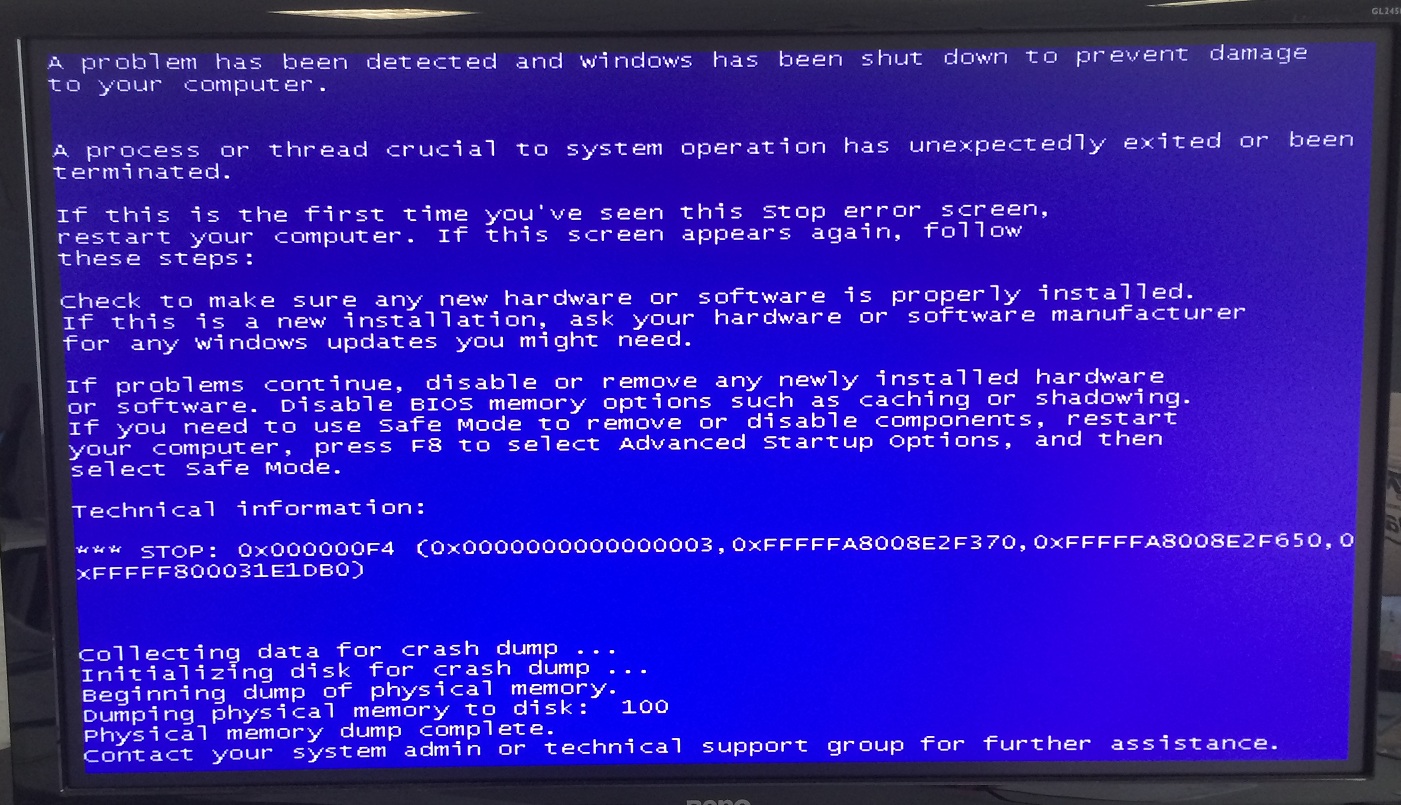

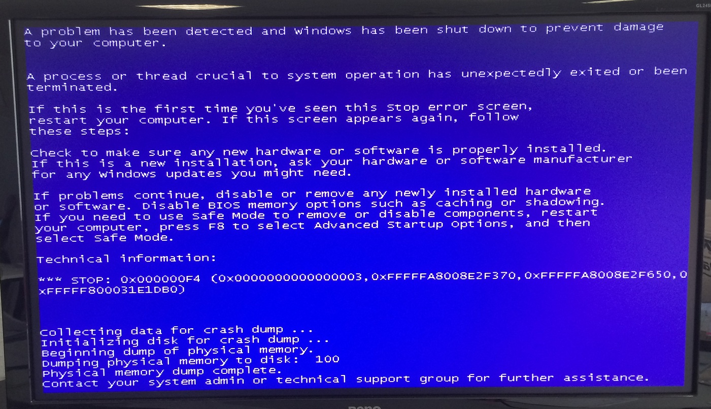

Ich habe heute in unregelmäßigen Abständen viel Abstürze ( seit 8:00 am PC und bis 10:00 schon 8 Abstürze im Windowsbetrieb (idle mit Excel offen) und jetzt erscheint auch ein Bluescreen. Den habe ich jetzt mal angefügt. Kann mir da jemand weiter helfen?
EDIT:
Jetzt ist er mir auch mit dem BETA Bios abgeschmiert. Kurz vor dem Absturz kam die Fehlermeldung, dass bestimmte Programme (Intel Storage Treiber) nicht richtig funktionieren (Explorer stürzt mit ab). Dann waren Versuche des Zugriffs auf das optische Laufwerk (LED blinkte und es war hörbar, da keine HDD im Rechner verbaut ist kanns auch kein anderes Zugriffsgeräusch gewesen sein). Verhärtet sich daher der Verdacht aufs Mainboard?

Guten Morgen,
langsam verlassen mich die Geister. Gestern hatte ich auch nach einem Tausch auf ein MSI Board weiterhin BlueScreens (gleicher Screen mit der gleichen Fehlermeldung - EXCAKT DIE GLEICHE!).
Der PC lief vorher 2 Tage ohne Probleme durch und wurde hierbei mit verschiedensten Situationen belastet. CAD, Grafikbearbeitung, Excel, Word, Browser etc. Ich habe nun das Netzteil gegen

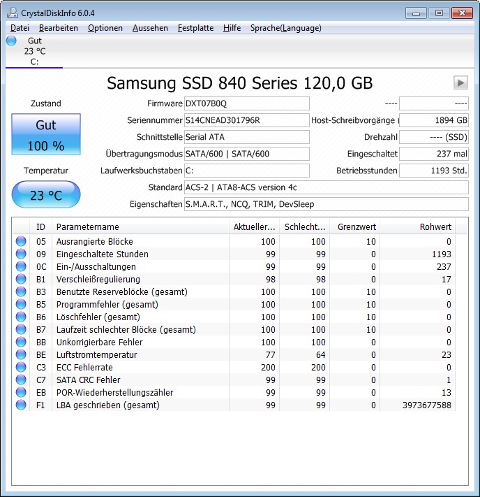

der Minidump Ordner ist leer. Keine Datei enthalten. Ich vergaß die Nennung vom MSI Mainboard durchzugeben: MSI Z87-G43 (MS-7816).
- DDR3-1333 (wie die Hz des RAM auch angegeben sind)
- Grafikkarte ist gegen eine nVidia GT8600 BJ2007 getauscht. Die lief ebenfalls seit 2007 in einem PC problemlos. Die IGP hatte ich schon getestet, Bluescreen inklusive :/
- momentan läuft der PC wieder durch, aber vorher waren auch 2 Tage problemlos möglich (pro Tag ca. 10Std Nutzung)

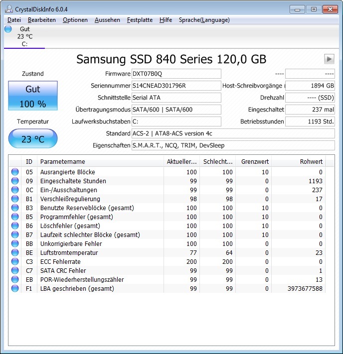

- Crystaldisk ist angefügt
MfG und Danke für die weiter Hilfe :)
Ok, ich tippe jetzt mal salopp auf Mainboard oder HDD.
Du hast einen CRC Fehler, das heißt: ein neues/anderes Sata-Kabel muss her.
Gehe auch unter Windows in "System und Sicherheit"-"Erweiterte Systemeinstellungen"-"Starten und Wiederherstellen" und deaktiviere dort den Automatischen Neustart und lege auch fest, dass bei Absturz ein "Kleines Speicherabbild (256KB)" gespeichert werden soll.
Ich glaube, dass einfach dein Sata-Kabel defekt ist. Das
erklärt auch, dass die SSD in deinem anderen Pc funktioniert.

Und schwupps ging er wieder aus (mit Bluescreen). Ich habe jetzt mal noch zusätzlich das DVD Laufwerk und die USB 3.0 Frontanschlüsse abgezogen.

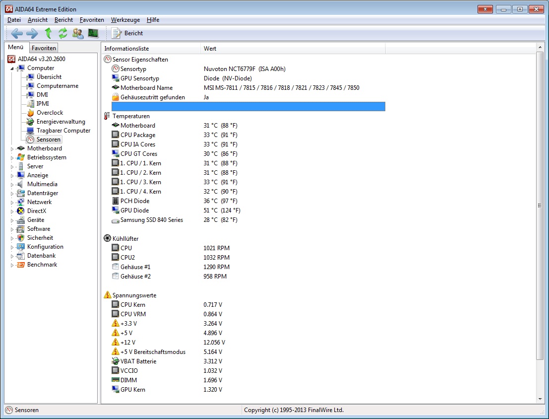

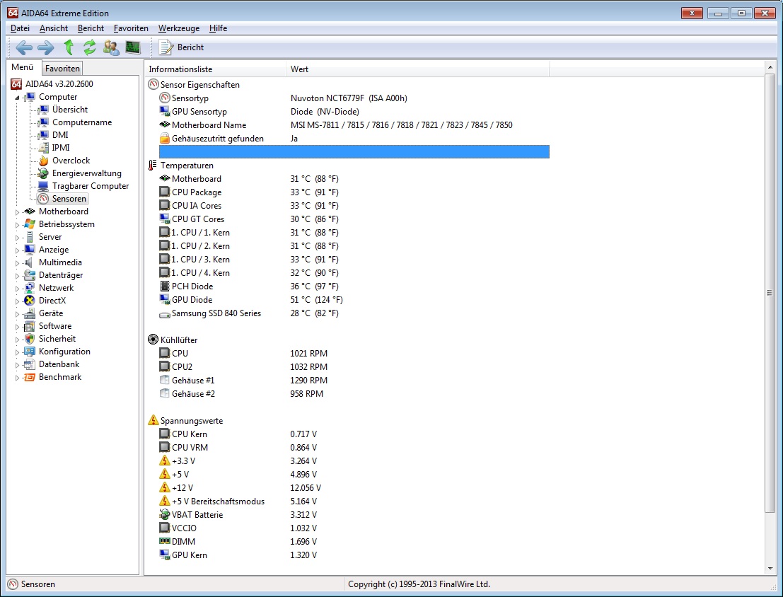

Das SATA Kabel ist gegen ein anderes getauscht. Anbei noch die DPM und die Temperaturen nach 1Std laufzeit mit CAD und Excel offen (das sollte normal sein).
Bevor der PC abgestürzt ist hat sich anscheinend der Explorer aufgehängen. Ich habe in der Startleiste noch den Arbeitsplatz mit meinen Laufwerken. Wenn
ich eines angeklickt habe öffnete sich kurz das Fenster und ging blitzschnell wieder aus. Der Bluescreen ist der gleiche wie der aus Post #26.

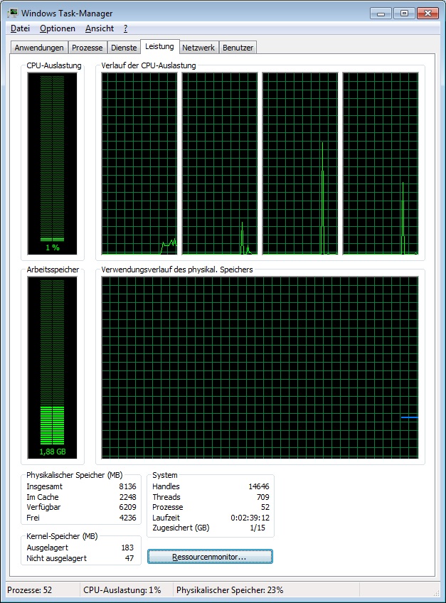

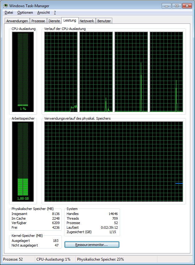

UNd er läuft wieder. Ich begreife das nicht... Anbei mal ein Screen von der Auslastung und Laufzeit.
