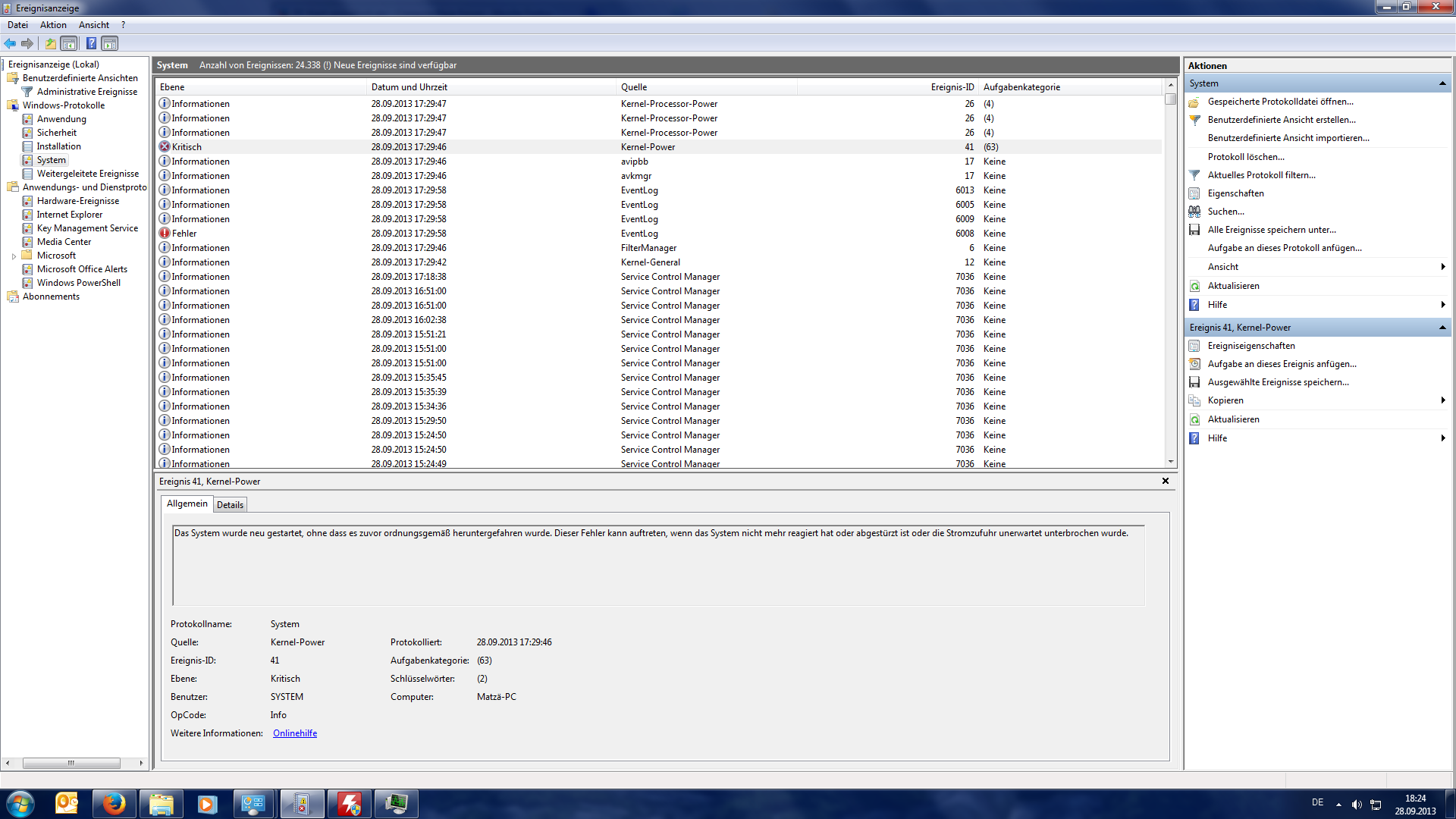

Kannst du damit was anfangen?

Hi, hat nichts mit Hardware/Netzteil zu tun.
Dies ist nur die Meldung, dass Windows nicht ordnungsgemäss gestoppt wurde. D.h. diese Meldung kommt in das
Eventlog bei dem Neustart des Systems, wo dies erkannt wird.
Zeitlich weiter zurückgehen ...

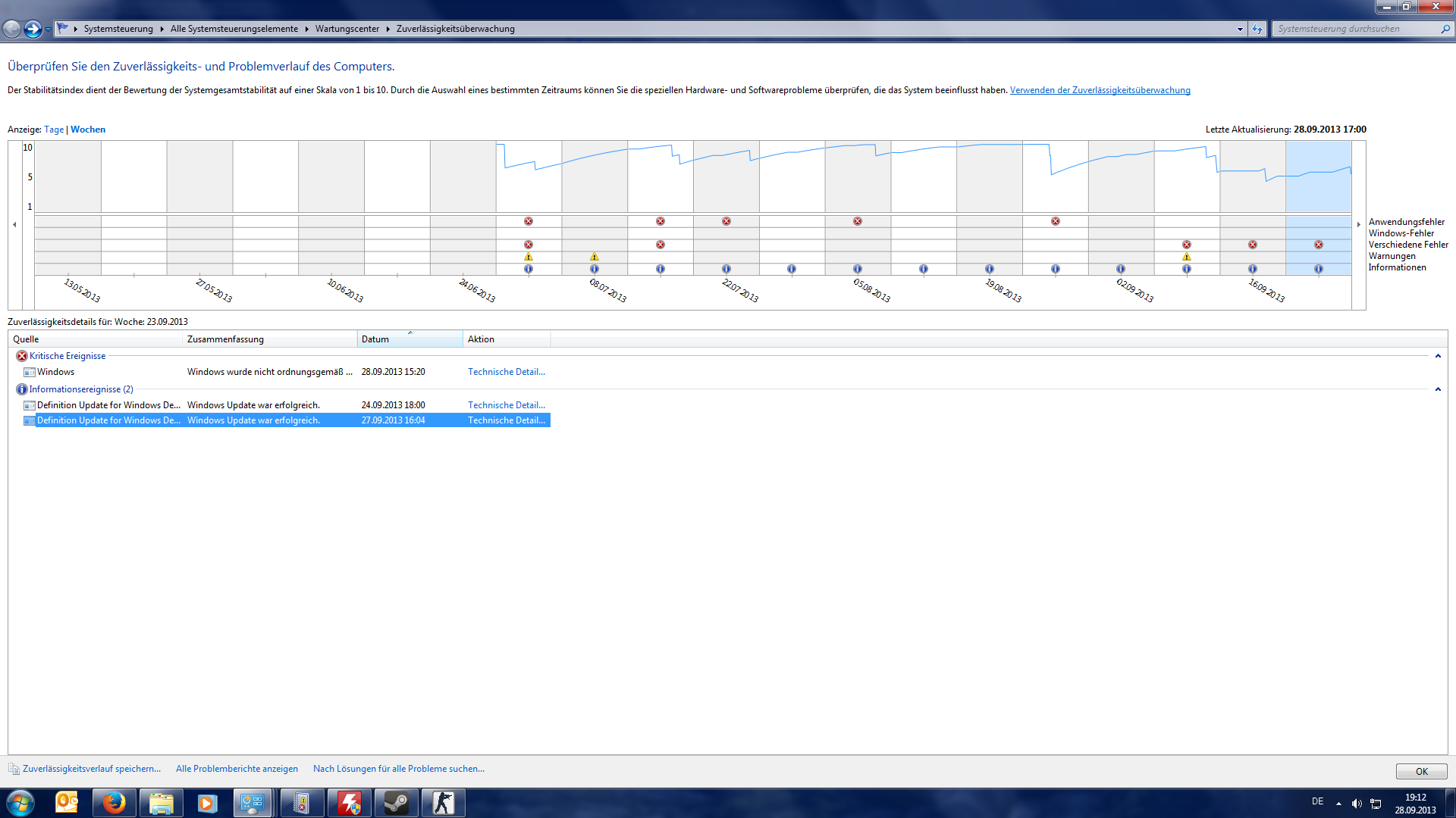

oder in Windows-Knopf bei Programme/Dateien durchsuchen das Wort Zuverlässigkeit eingeben und dann den Zuverlässigkeitsverlauf anzeigen auswählen.
Hier noch der Verlauf. :-)

Jetzt schau dir mal die roten X bei Anwendungsfehler und verschiedene Fehler an ...
Welche Anwendung steckt hier dahinter, welche Komponente macht hier eventuell Probleme, ...
Vor allem auch ... passen die Zeitpunkte der Fehler zu den "Freeze"-Zeitpunkten des Systems.
