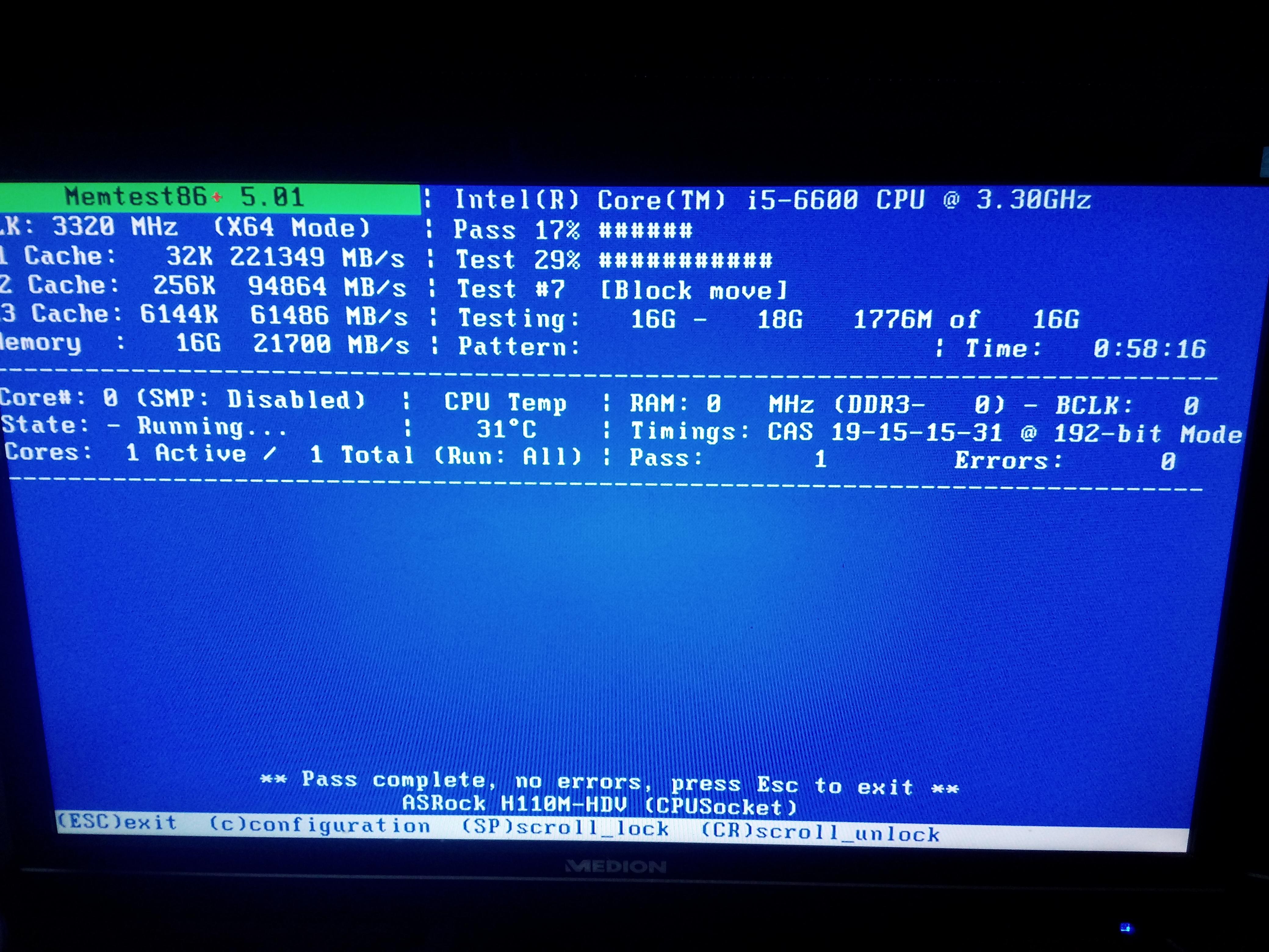

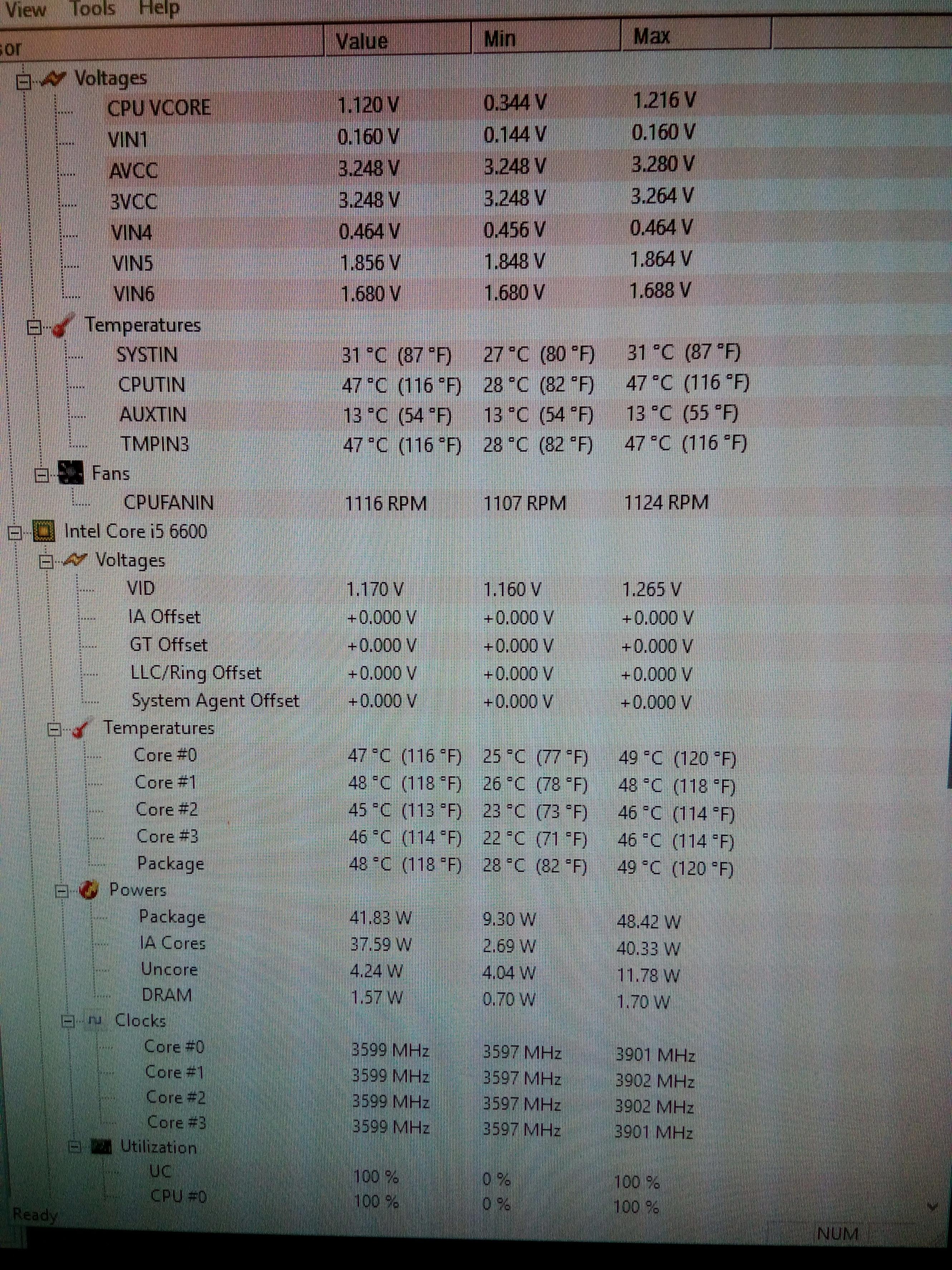

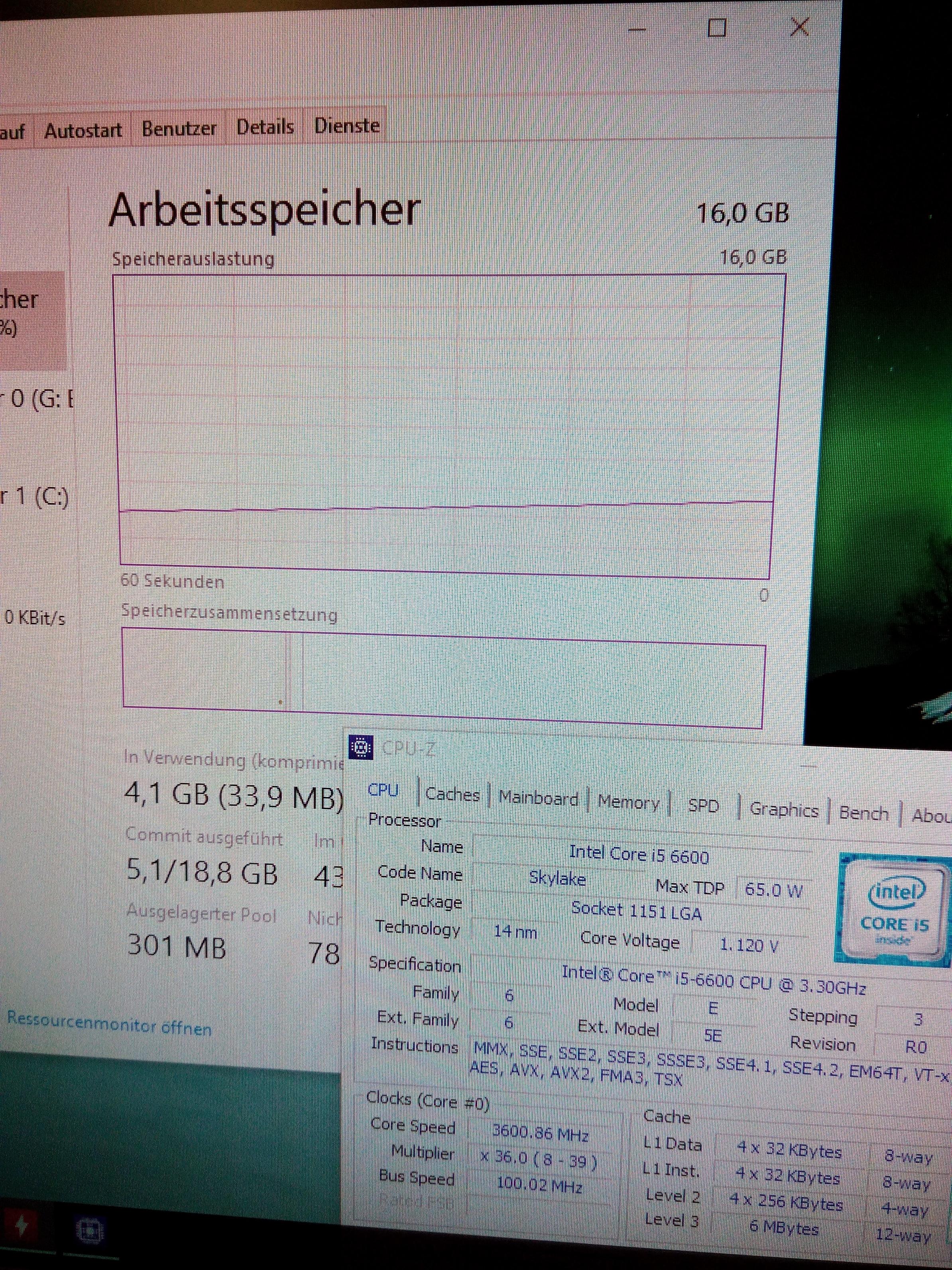

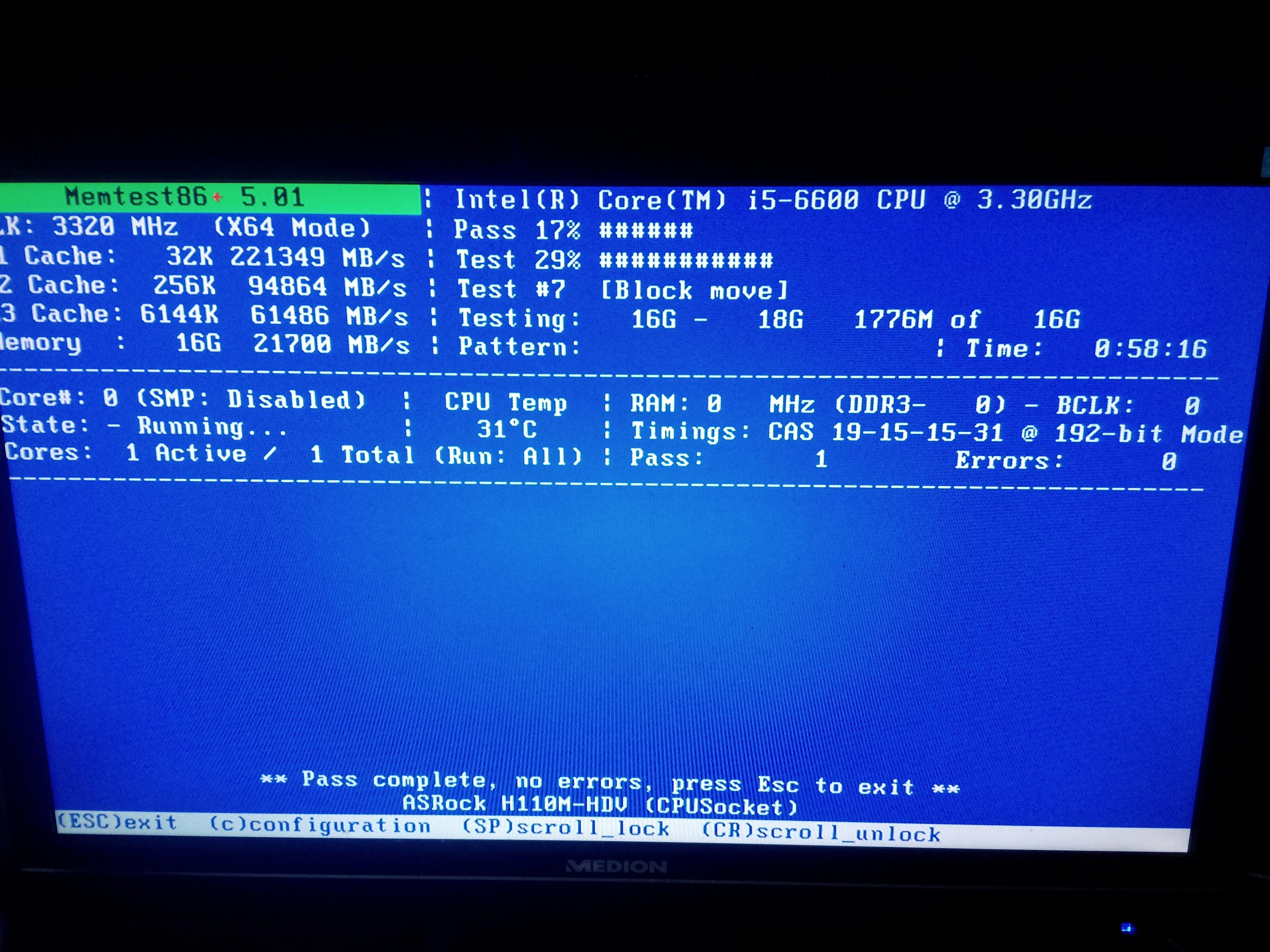

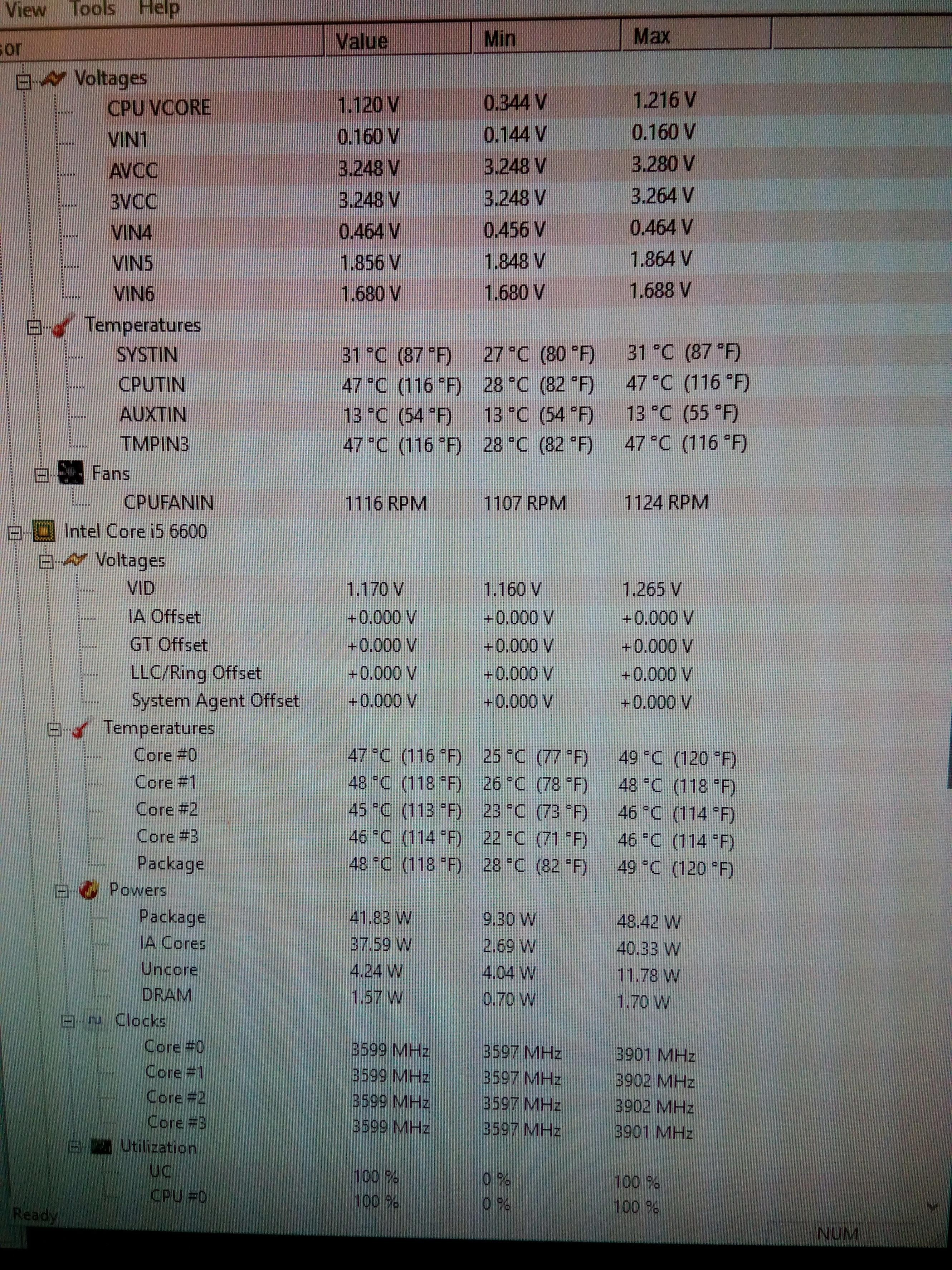

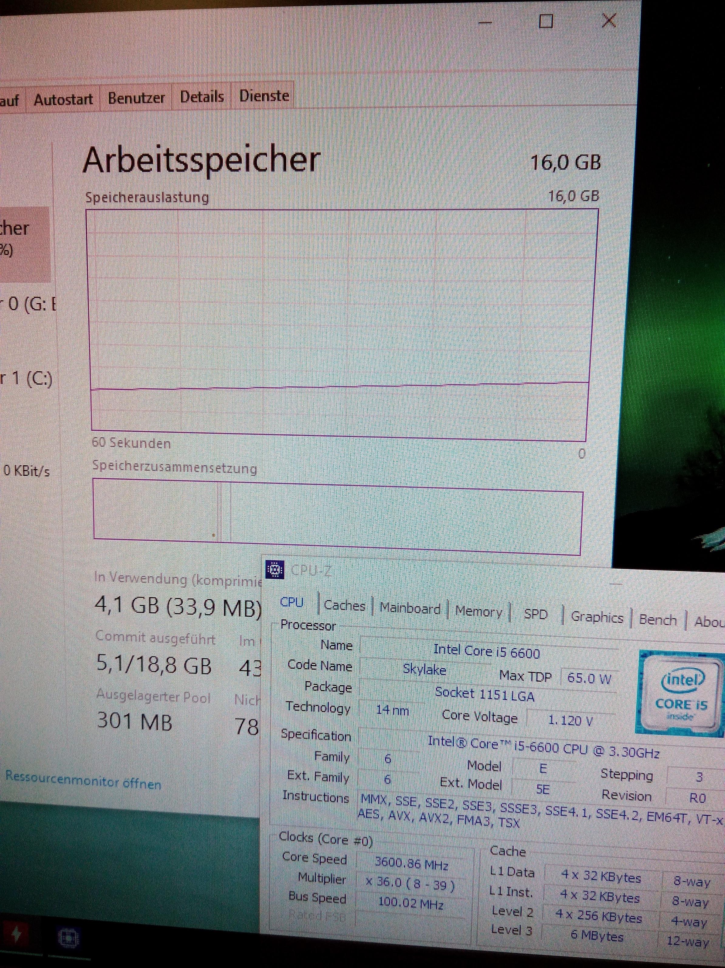

Im Anhang nochmal Bilder einmal im Windows wo er Freeze hatte im Belastungstest, und ein Bild vom Memtest wo er Freeze mit beiden Riegeln hatte und es ist genau die selbe stelle wo er eingefroren ist wie beim letzten Test wo ich die Grafikkarte noch drinne hatte.

Edit: Habe jetzt beide Ramriegel nochmal rein gemacht diesmal untereinander getauscht und lasse nochmal Memtest laufen (Keine Festplatte oder Laufwerk angeschlossen die habe ich abgezogen und die Grafikkarte ist auch noch ausgebaut nutze zum Test die Onboard)
Werde berichten ob er wieder in Freeze gegangen ist und ob es wieder an der gleichen stelle war wie auf dem bild

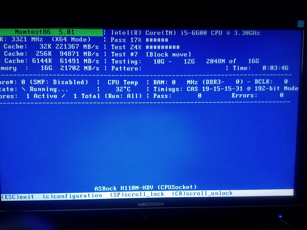

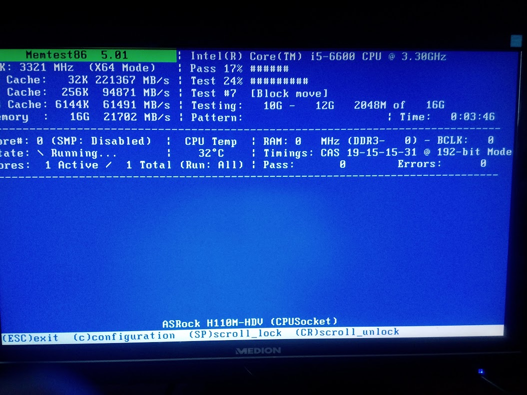

Test ist wieder eingefroren diesmal deutlich schneller (nach 4 min)
Bild im Anahng vom Freeze im Memtest
