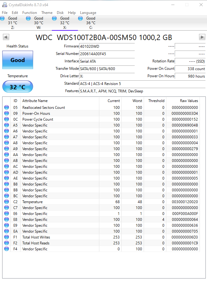

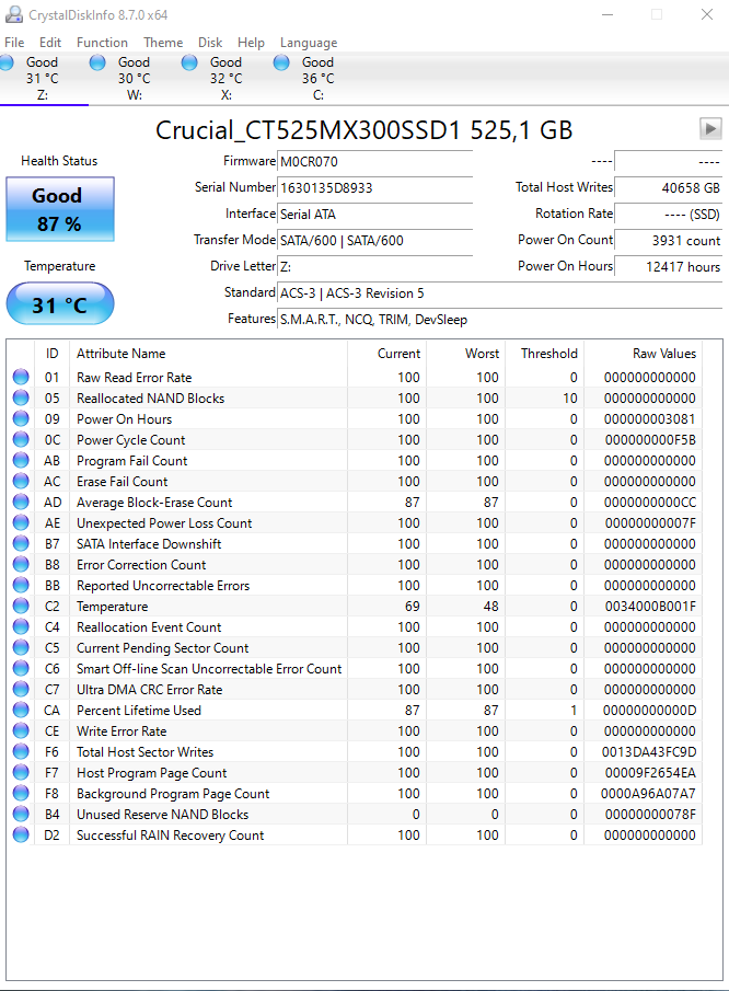

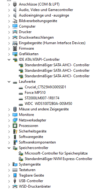

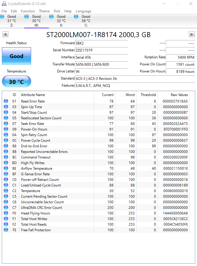

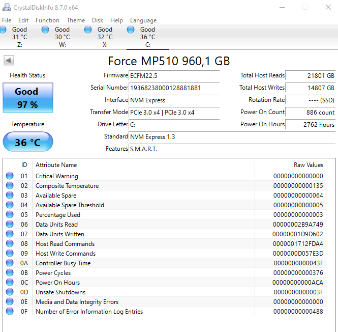

thompson004 schrieb:
bitte Screenshots vom Geräte-Manager wie im ersten Link in meiner Signatur sowie Screenshots von CrystalDiskInfo machen.
Im Anhang.
Danke!
Klemme mal testweise die Seagate ab, die ist am ehesten die Ursache mit den wenigen G-Sense-Errors, wenn es überhaupt an den Datenträgern liegt.
