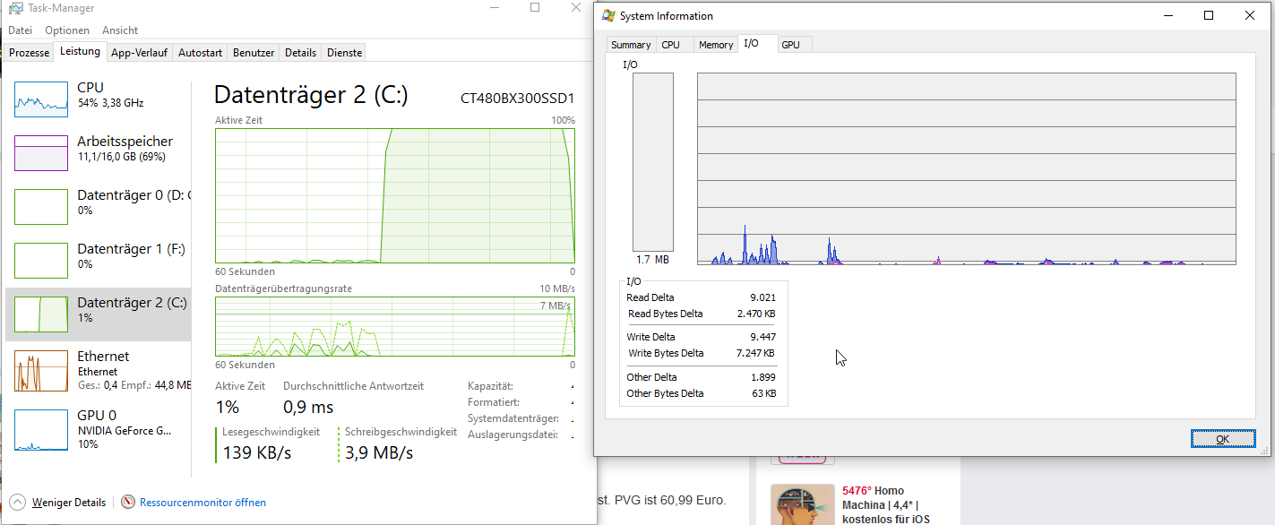

Die Auslastung der Festplatte C: (Windows Installation) ist währenddessen auf 100%. (siehe Bild)
Es lässt sich nicht erkennen welcher Prozess dafür verantwortlich wäre..
Jemand eine Idee an was es liegen kann und wie es zu fixen geht?

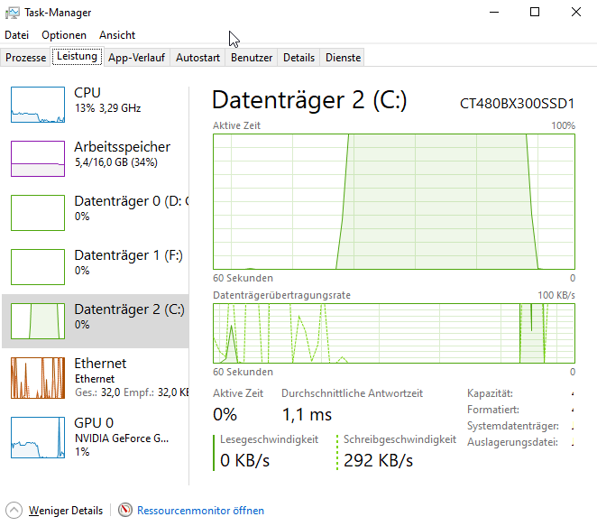

Woher weißt Du das - was sagt denn der Tab "Prozesse"?
Sieht ja so aus, als wenn i-was die Platte mit einem Schreibvorgang auslastet (allerdings dann "nur" 292KB/s ???).

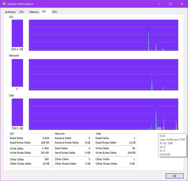

im I/O Monitor wird tw nichts angezeigt , siehe screenshot..

GaunerHarakiri schrieb:
Im I/O Monitor wird tw nichts angezeigt , siehe screenshot.
Da fehlen Disk und Network. Den Process Explorer als Administrator ausführen.
Wie im Screenshot Beitrag #5 zu sehen ist, erfolgt der Datenträgerzugtuff unabhängig von I/O.

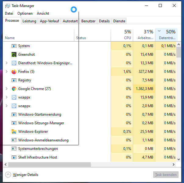

Also task Manager zeigt bei Prozessen Datenträgerauslastung (denke über alle datenträger) 50% und kein prozess verwendet das..
Kabel hab ich nochmal überprüft, stecken alle richtig drin..

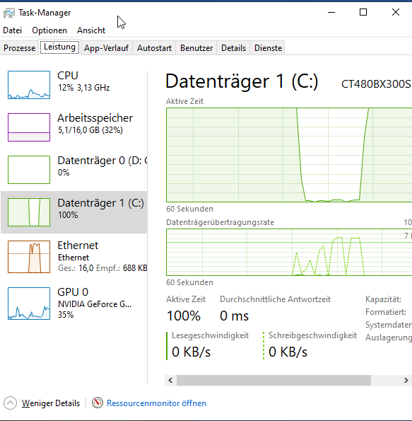

grad zweimal direkt hintereinander.. siehe bild...
es läuft nur Chrome, Firefox, battlenet app, taskmanager..

Unter "Details" mal aussortiert ?
bestimmt wieder "WMIprvse.exe", die WMI-Steuerung schlägt unter Windows 10 GERNE mal zu.
