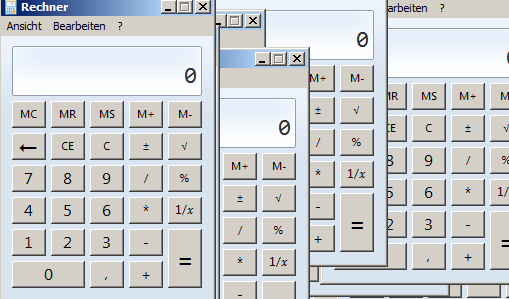

hier mal ein Screenshot, wie meine Fenster aussehen, wenn ich z.b. den Rechner drüber schiebe. Sobald ich das Fenster dann bewege, aktualisiert sich der Inhalt und ich kann wieder mit arbeiten.
EDIT:
Ich habe herausgefunden, dass dieses Problem NUR dann auftritt, wenn die Pixelposition vom Monitor im Minusbereicht liegt d.h. das Problem ist NUR auf dem Monitor, der LINKS neben dem Hauptmonitor ist, also im Minus. (Hauptmonitor staret bei xy 0/0, Linker Monitor -1920/0)
Ich habe es auch probiert, einen Monitor per externe GraKa zu aktivieren, trotzdem hatte der Monitor der im Minus war diesen Fehler. Deshalb schließe ich eigentlich Hardware als Fehlerquelle aus, oder ?
Hat hier Jemand eine Idee, woran das liegen könnte bzw. eine Lösung für dieses Problem ?
Ich bin leider komplett überfragt und habe keine Ahnung warum dieses Problem auftritt..

habe alle Kombinationen probiert, HDMI/DvI, externe GraKa. Der Fehler kommt immer wieder auf dem Monitor der links neben dem Hauptmonitor ist.
Ja dann bleibt halt nur noch, alle Zusatzmonitore RECHTS neben dem Hauptmonitor aufzustellen.
