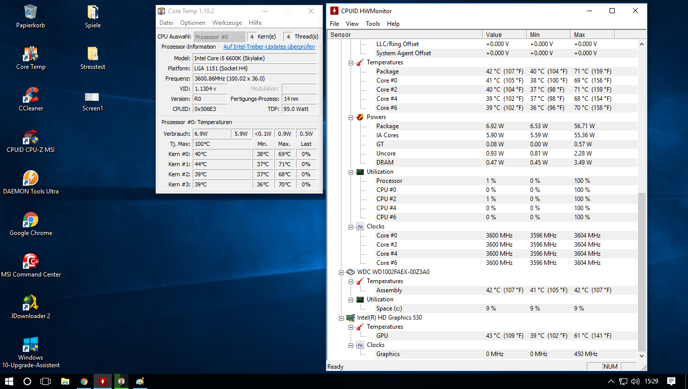

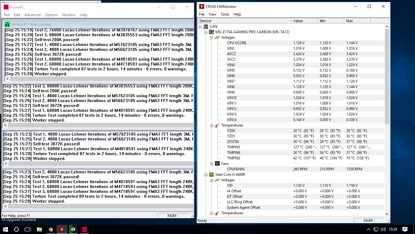

Bios auf der aktuellsten Version.CPU wurde vom Vorgänger OCed, bei mir auf Standardeinstellungen. keine ungewöhnlichen Temperaturen entdeckt. RAM, Festplatte auf Fehler bereits überprüft, keine vorhanden. Win10 neu installiert, Treiber von der Herstellerseite installiert, Energieoptionen auf Höchstleistung. Mit Prime95 Stresstest erfolgt, keine Fehler oder Warnungen, Screens füge ich hinzu. Lief seit gestern, nachdem ich Win10 neu installiert hatte, bis heute 21:50 ohne Probleme, da kam der nächste Freeze. Bedanke mich im voraus für eure Hilfe.

Ich denke 70 Grad bei der CPU sind schon etwas heftig,
ansonsten schon mal in der Ereignisanzeige nachgeschaut
Dein Prozessor taktet geringfügig höher. Läuft wohl mit Turbo boost?
Den Turbo boost im Bios ausschalten und schauen ob der Fehler noch auftritt?

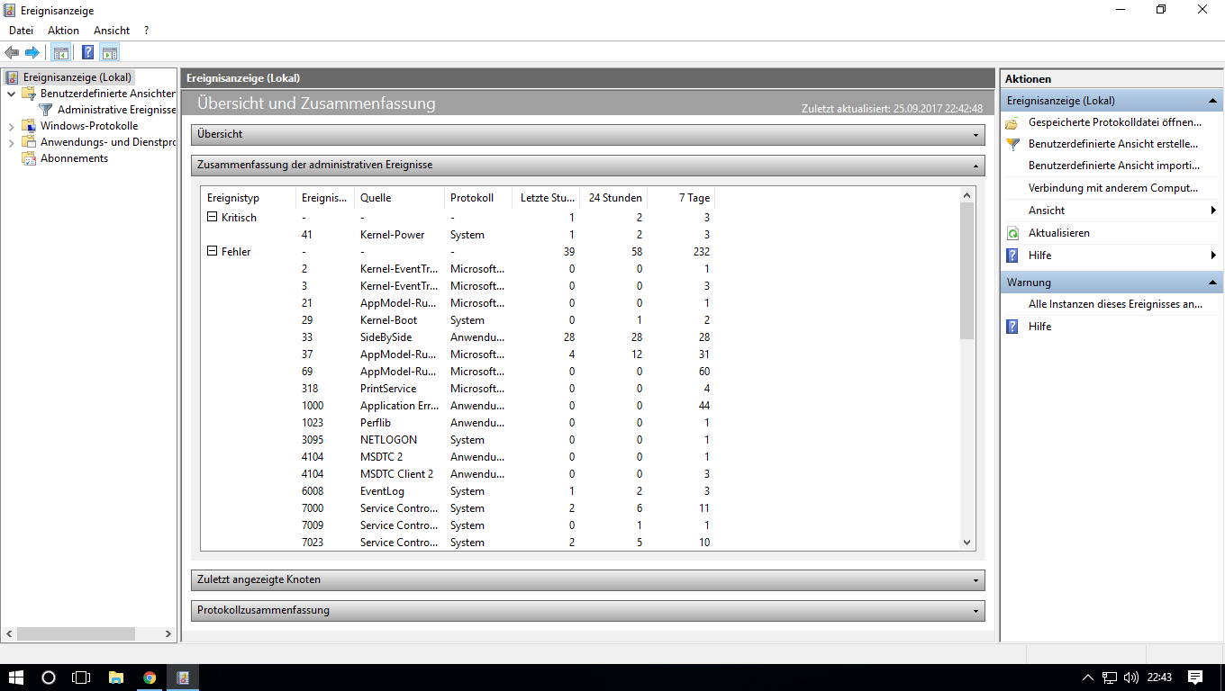

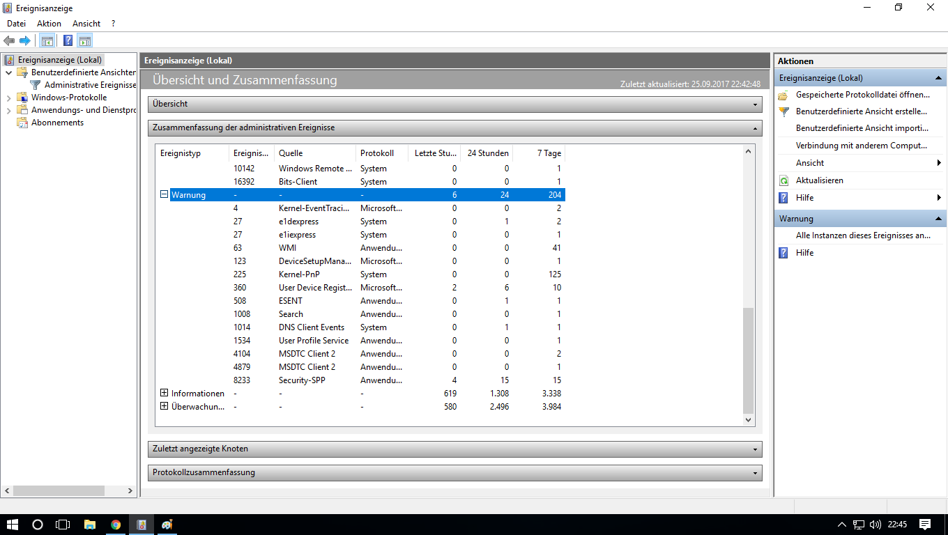

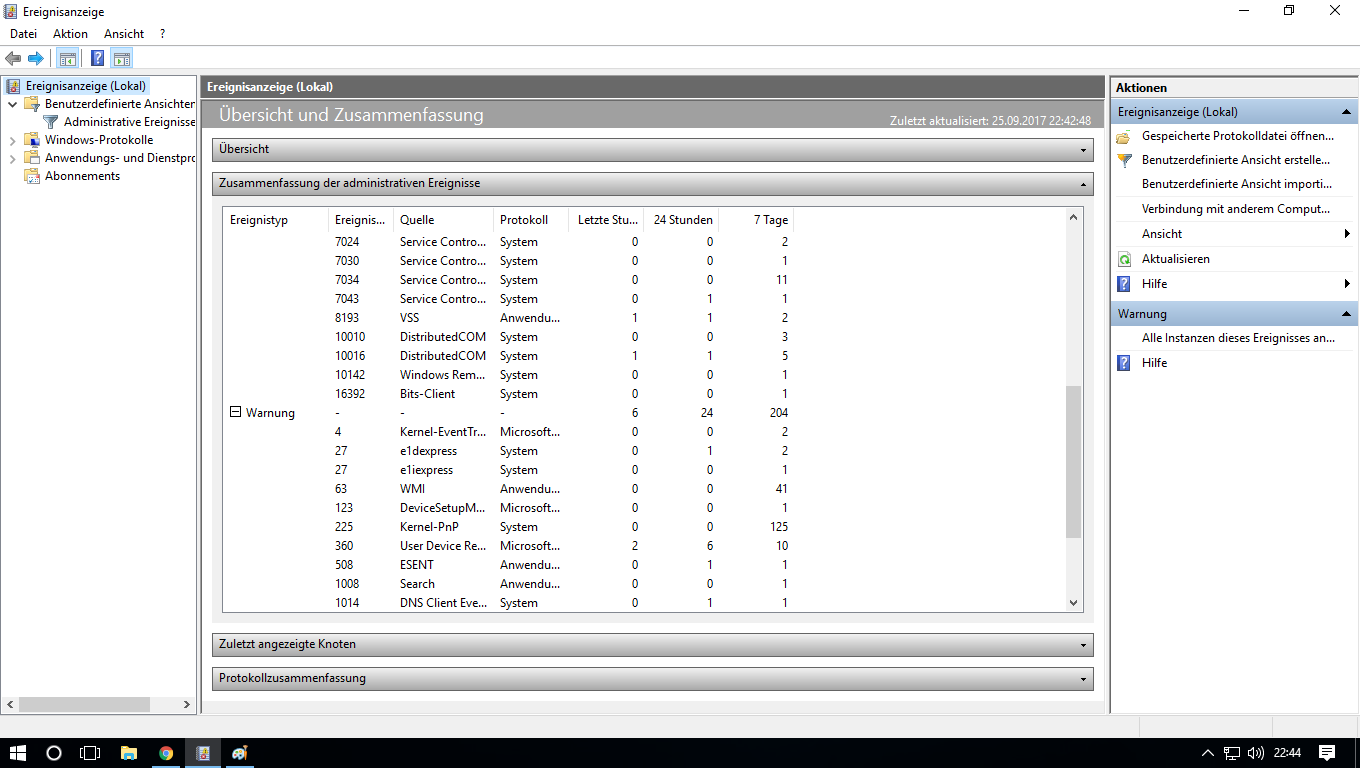

Ereignisanzeige gibt folgendes aus.
Ich werde im BIOS nachschauen und es ggf, abschalten und über weitere Freezes berichten.
Edit: TurboBoost war anscheinend angeschaltet, hab es deaktiviert. Könnt ihr etwas aus der Ereignisanzeige interpretieren oder bräuchtet ihr was genaueres?
Oben steht, dass ich die Energieoptienen auf Höchstleistung stehen habe. Auf was sollte ich es denn eingestellt haben?
Da kann man einstelen, auf was der Prozessor mindestens und maximal laufen soll.
Wenn bei Minimum 100% steht und bei Maximum auch, ist klar was passiert, oder? ;) Dann verändert sich der Takt nie.

Edit: Änderung an der Energieoptionen hat kein Erfolg gebracht, taktet auch im Idle immer noch bei 3.5GHz.
