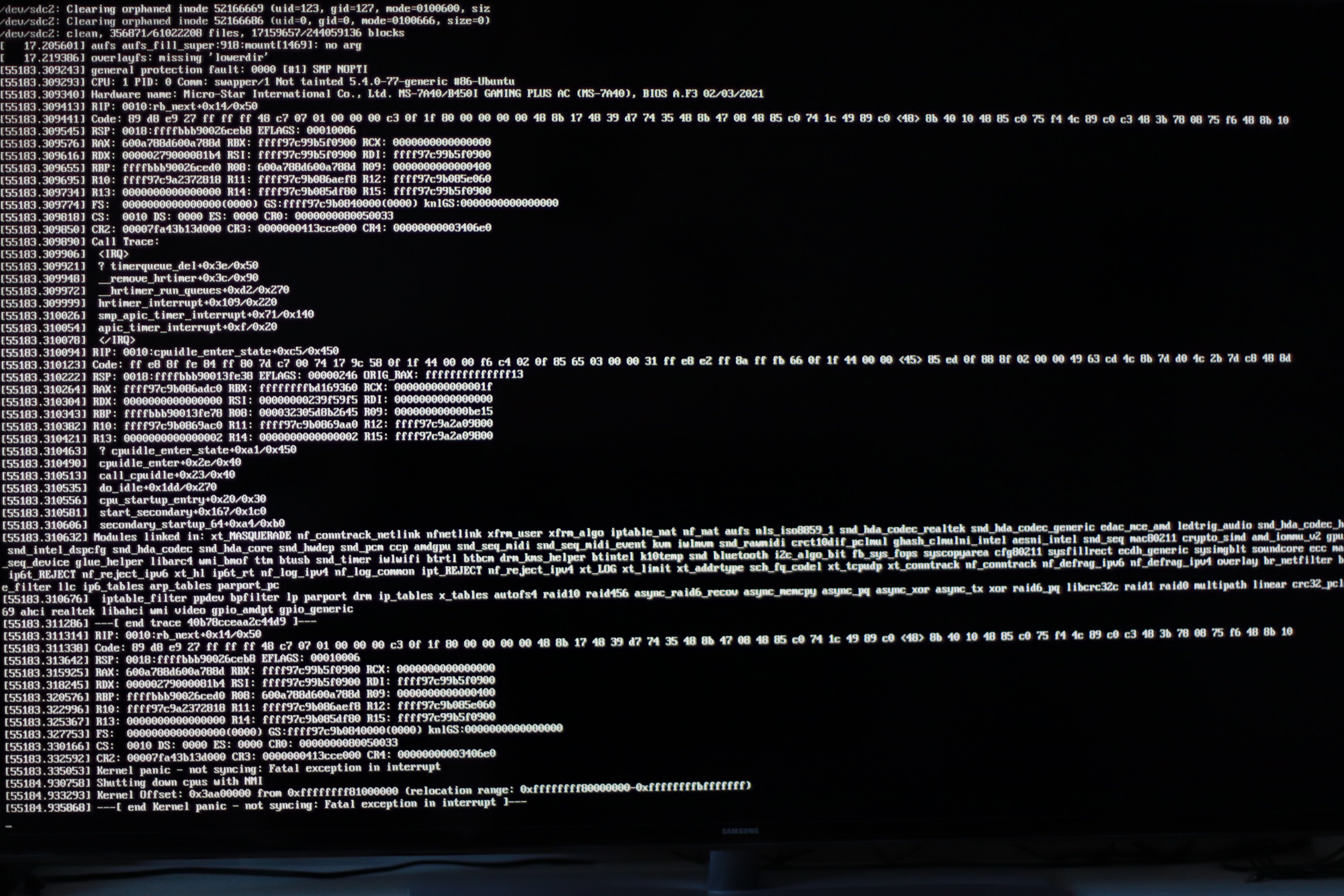

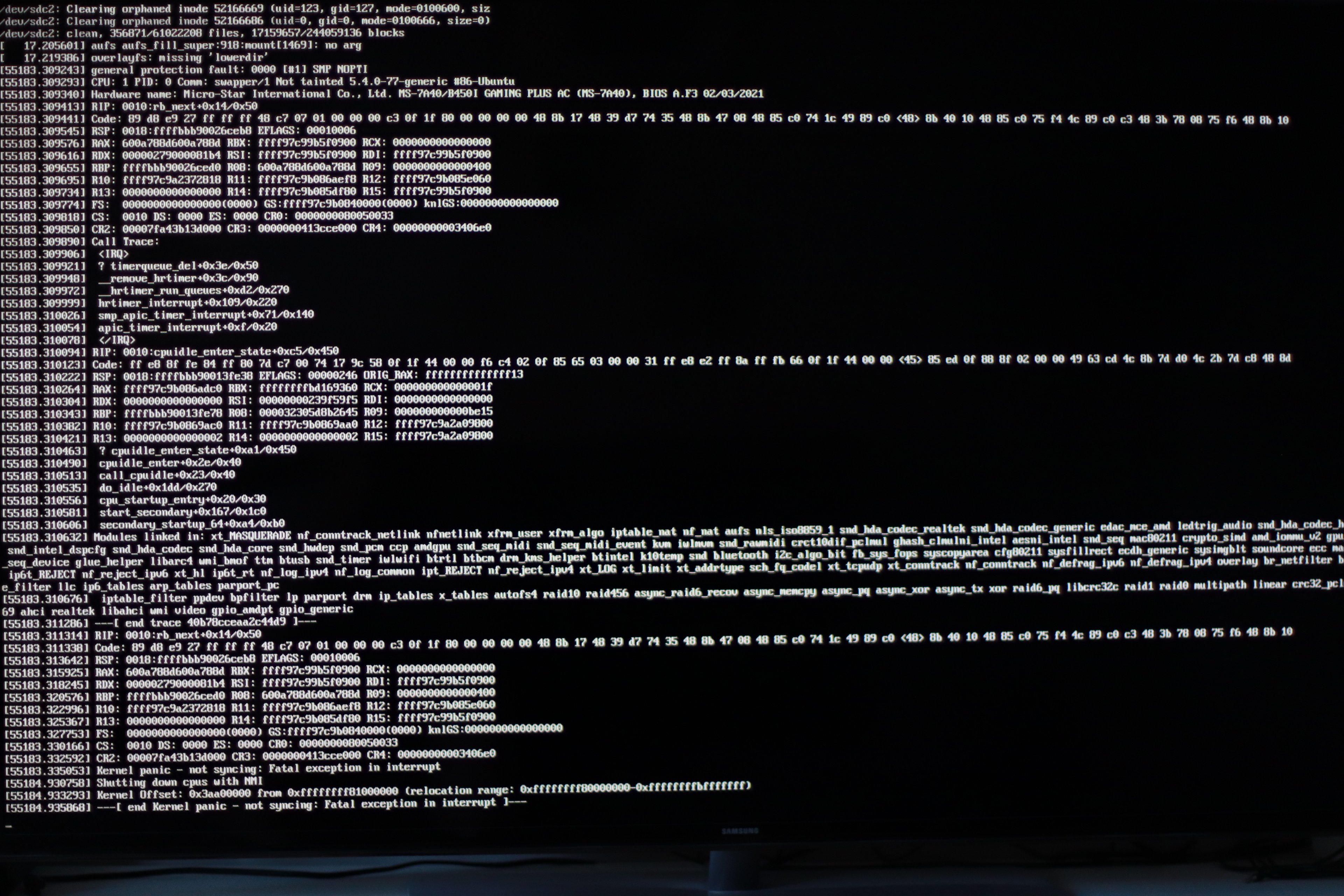

Seit ca. einem Jahr friert mein System (Ubuntu 20.04 LTS) in unregelmäßigen Abständen ein. Nichts außer hartem Reboot hilft dann mehr, nichts geht mehr.
Manchmal passiert es nach einer halben Stunde, manchmal nach einer Nacht, manchmal nach einer Woche. In den Logs war i.d.R. nichts zu finden (außer beim letzten Mal, siehe Bild im Anhang).
Google hat ergeben, dass es oft Probleme mit AMD Prozessoren und Ubuntu gibt, genauer Probleme im idle mit den c-states - was ich jetzt auch anhand der Fehlermeldung als Ursache vermute. Bevor ich mir aber einen neuen Prozessor zulege, würde ich gerne noch mehr testen, mir gehen aber die Ideen aus...

  • Logs durchforstet auf Fehlermeldungen. Außer Bild im Anhang nichts gefunden. Das stützt meine Theorie, dass er einfach aus dem idle nicht mehr aufwacht
Was kann ich noch tun? Memtest? Oder liege ich mit meiner Vermutung ganz falsch und suche an der falschen Stelle?

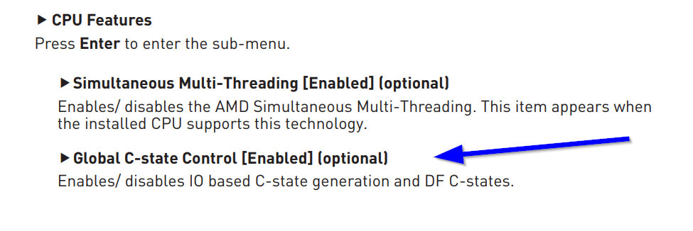

In vermute mal, dass Du hier das auf eingeschaltet hast?

Ich wette, dass das an einem hardwareseitig fehlerhaft implementierten C6-State liegt. Deaktivieren mal den C6-State, sollte sogar über BIOS gehen.
Reaktionen: BFF und drake23

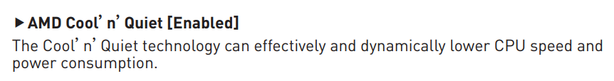

Lass mal das o.g. C-State dauerhaft aus und auch das "AMD Cool'n Quiet" abschalten.

@BeniMongo Swap ist 2GB groß. @BFF Global C-State Control hab ich jetzt auf "Disabled", das AMD Cool'n'Quiet gibt es bei mir nicht als Option. @pseudopseudonym danke für die Links, das sieht gut aus. Am Grub schraube ich immer ungern, weil da auch schnell mal was schief gehen kann, aber vielleicht ist es ja genau das... mal sehen. @Firle RAM läuft auf "Auto" und ist bei 2133 MHz.
