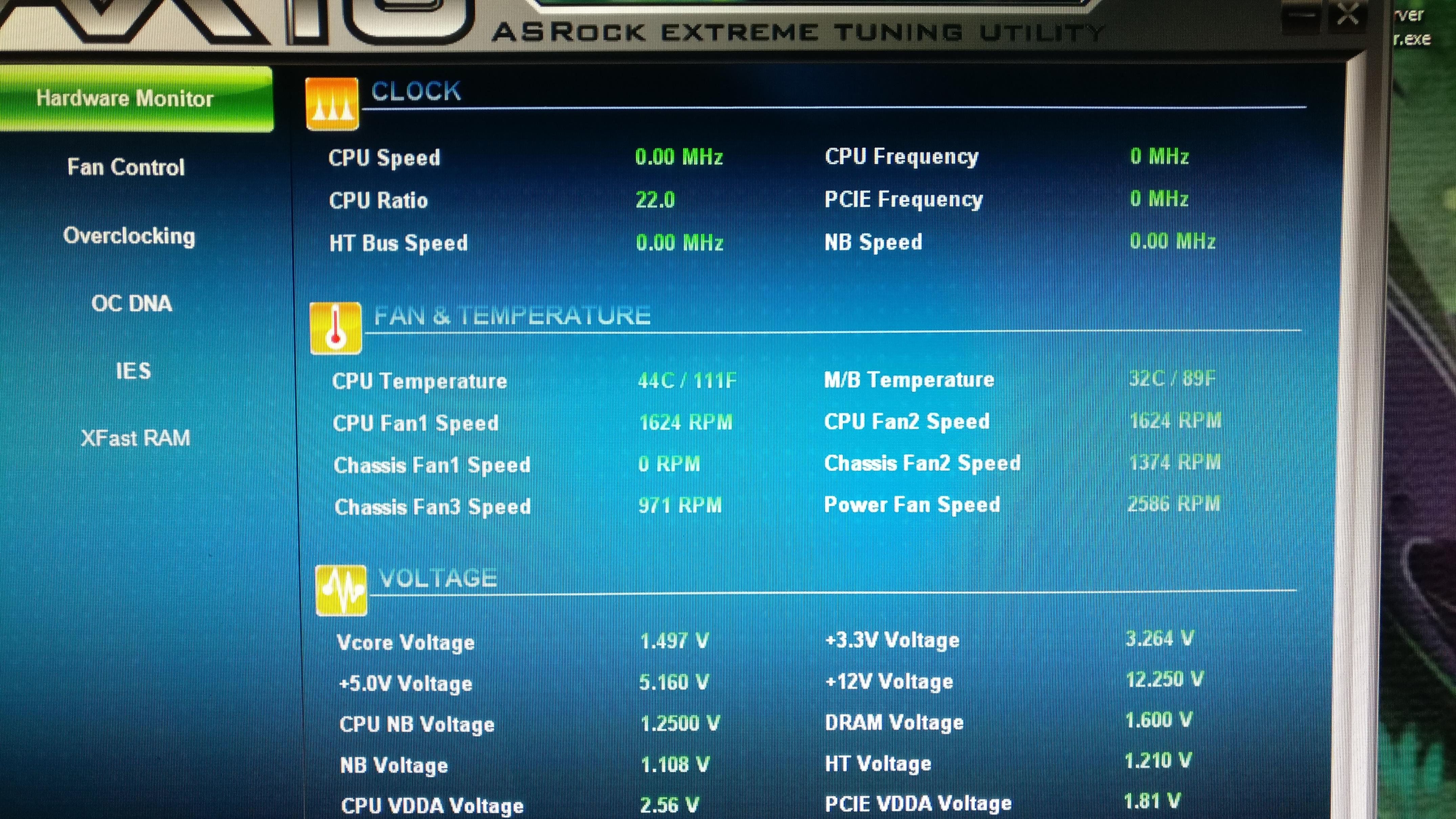

So, hab mit den "Load Line Calibration" ein bisschen experimentiert.
Ergebnis:
- 100% = freez
- 75% = freez
- 50% = freez
- 25% = freez
- deactivated = abgebrochen wegen starker Wärmeentwicklung der CPU von mind. +10°C
Kleine Frage am Rand:
Wie zuverlässig ist das Programm Axtu eigentlich?
Denn das hat mir schon paarmal angezeigt, dass die CPU Speed, CPU Frequency HT Buss Speed und NB Speed 0 MHz und Aida64 Extreme hat diese Werte nicht angezeigt, sondern HT Speed = 2,6GHz und NB Speed = 2,2 GHz.
Ich bin bis jetzt davon ausgegangen, dass es sich dabei, seitens Axtu, um ein Anzeigefehler gehandelt hat.

Hast du das XMP Profil von deinem Ram geladen? Oder mal geschaut, ob der mit den richtigen Trimmings läuft?
Dein Ram läuft laut Screenshots mit 1.60V anstatt 1.65V.

Das XMP Profil ist nicht aktiviert, es ist alles auf Auto gestellt. Der RAM läuft aktuell mit DDR 3 - 1600. Timings 11-11-11-28 CR2 mit 1,65 V.
HT Takt 2,6 GHz und NB 2,2 GHz.
Das der RAM mit 1,6V lief ist mir nicht aufgefallen.
Wenn ich den RAM Manuel auf 2400 einstelle und den Rest auf Auto lasse, wird das Aerodesign beim Kaltstart nicht geladen, dafür habe ich das Win 7 Basis Design.
Beim Aktivierten XMP Profile, wenn ich mich noch recht erinnere, funktionierte auch nicht ganz Fehlerfrei.
Bei aktivierten x Booster, keine Ahnung wozu man das braucht, funktioniert es mal, mal bekomme ich schon beim Anmeldebildschirm einen freez.

Musste ebend wieder ein Neustart machen, da der RAM von anfangs 1,65V auf 1,6V runter geht. Keine Ahnung warum, aber ich vermute mal, das das die Ursache der freezes ist.
Als nächstes muss ich herausfinden, warum der Rechner mit einer Ramspannung von 1,65V bootet und dann, irgendwann, auf 1,6V runter geht.

Hab jetzt die Ramspannung im Bios von Auto auf 1,65V gesetzt. Mal schauen ob es hilft.

Selbst bei 1600 MHz Taktrate gibt es freezes. Ich vermute mal, dass die Ram von anfänglichen 1,65V auf 1,6V runtergesetzt wird. Deshalb hab ich im Bios die Ramspannung von Auto auf 1,65V gesetzt.
Die Frage ist immernoch, warum der Rechner mit Ramspannung von 1,65V bootet und dann irgendwann auf 1,6V runtergeht.
