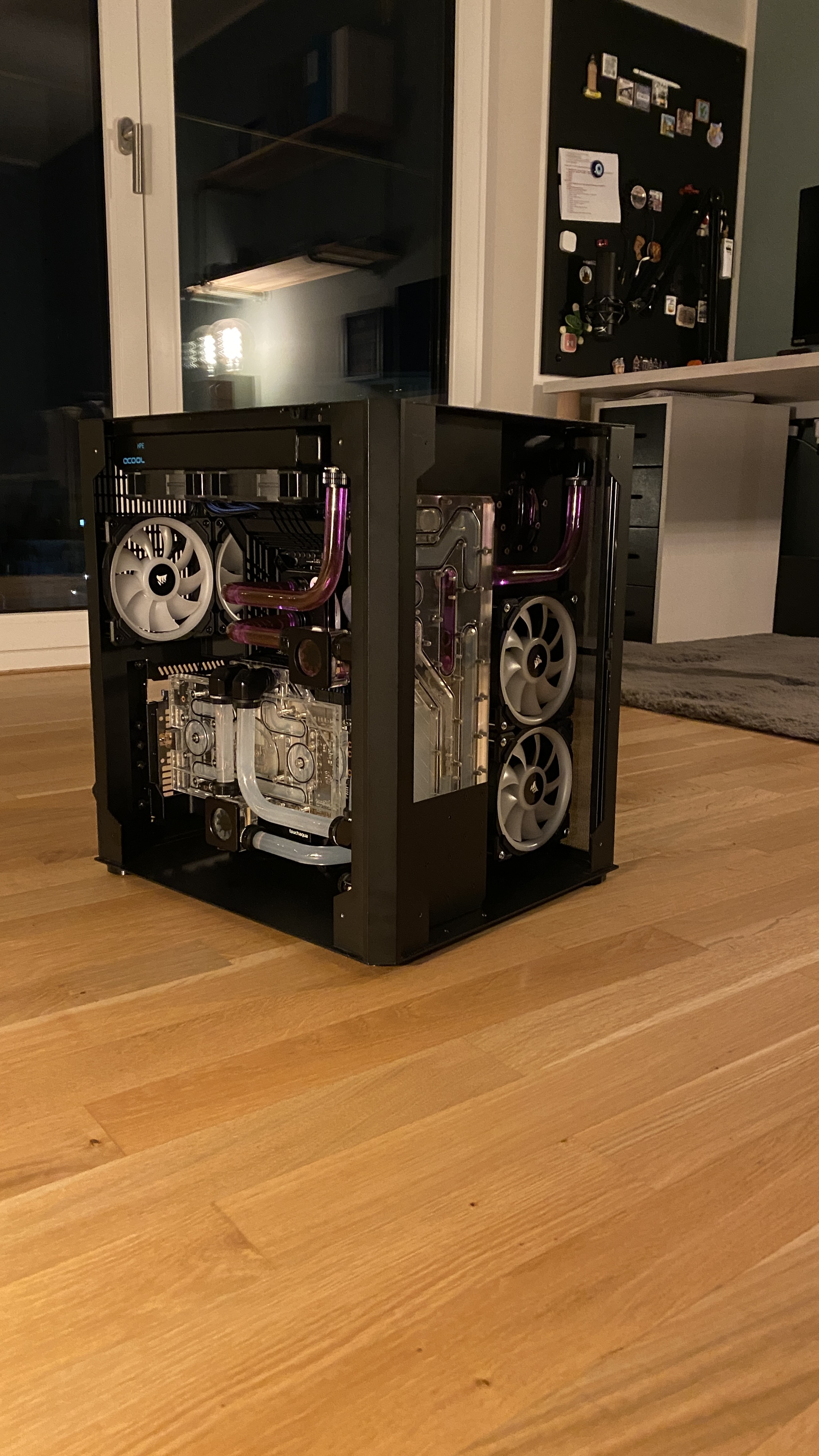

Hier noch ein Bild vom fertigen PC, wenn es Sinndienlich ist.
Bilder aus dem Inneren wären besser.
