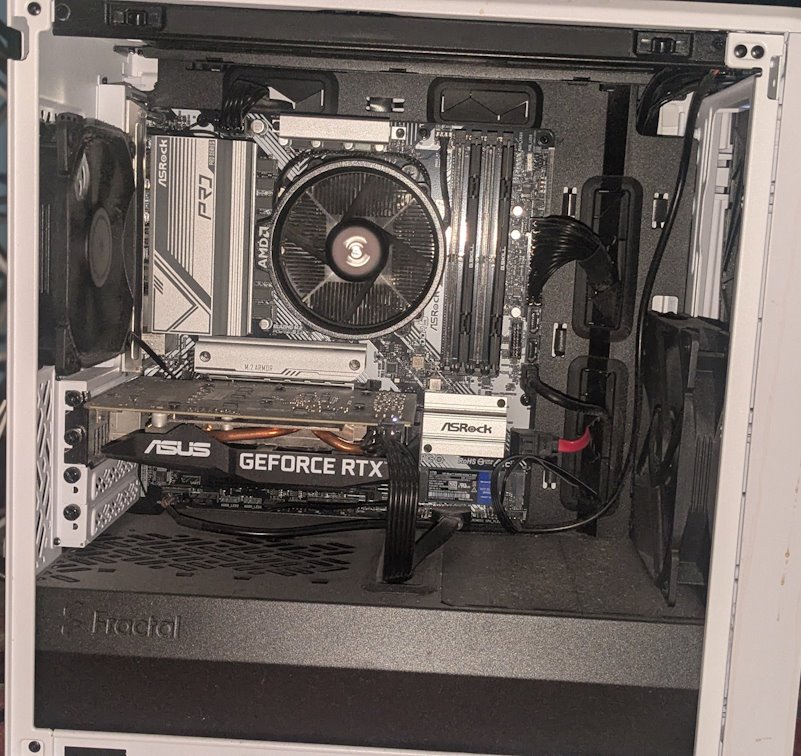

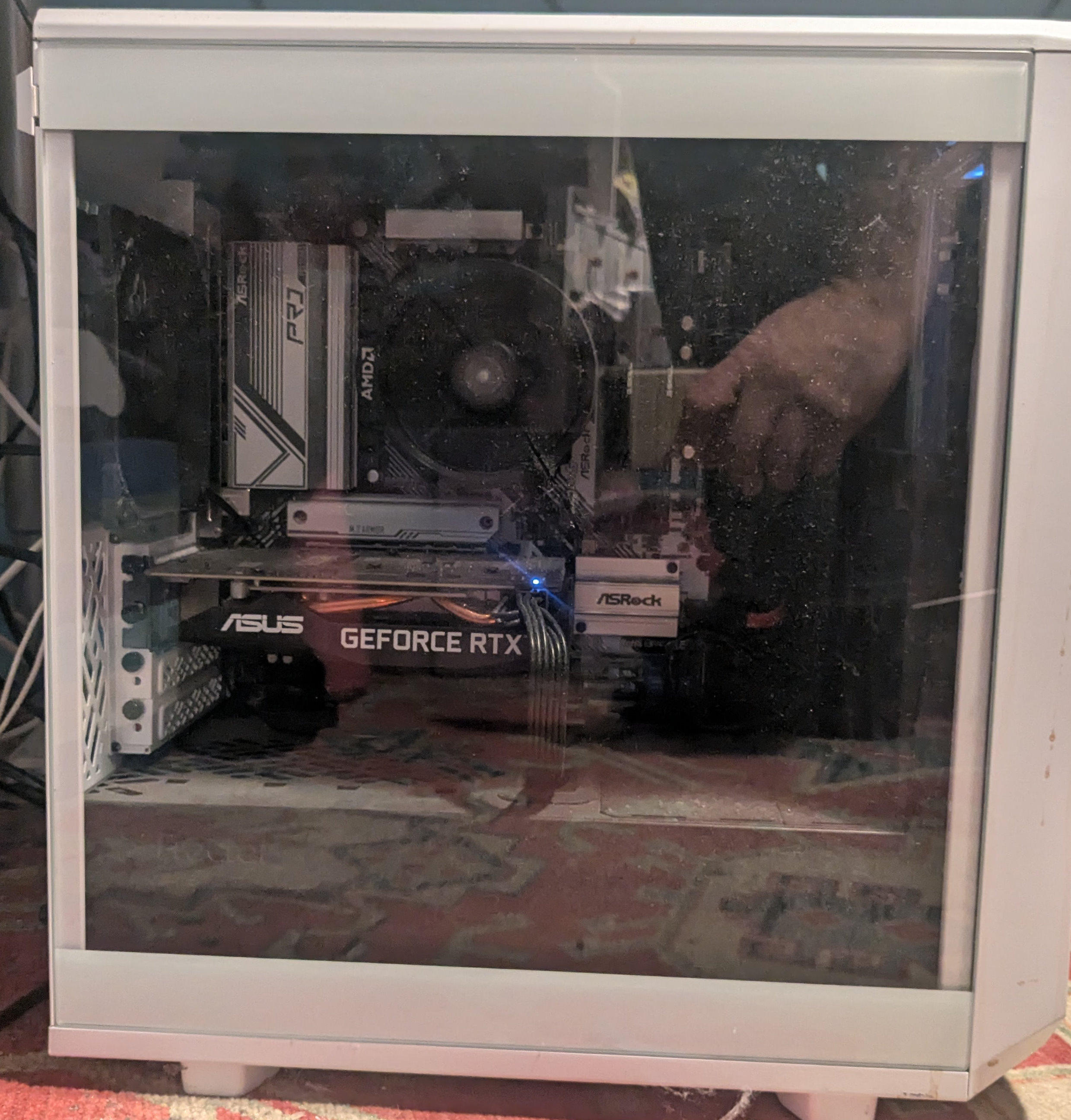

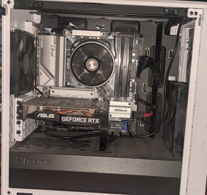

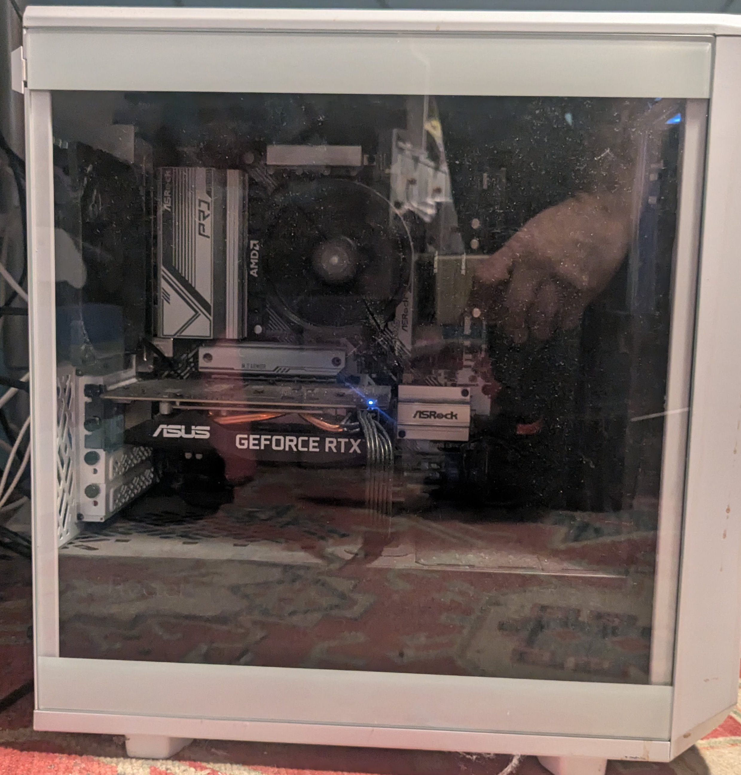

zu 8. Vielen Dank, solche Erfahrungsberichte sind sehr wertvoll für mich. Hast du vielleicht sogar ein Bild von deinem PC?
siehe Anhang, das ist eigentlich der neuere, den hab ich schnell gekauft, weil mein alter Desktop gestorben ist. Den Rechner von meiner Tochter schaut besser aus, da hab ich mehr Zeit investiert, leider keine Fotos. (das eine Bild ist mit seiten Glas, aber das spiegelt stark, obwohl ohne Blitz)
Reaktionen: ~Tristan~
