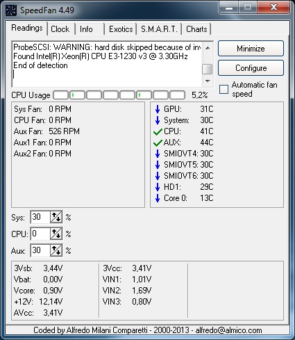

über das customize cpu profile habe ich den lüfter jetzt so eingestellt, dass er erst ab 50°c cpu temp andreht. etwas tricky ist, dass man sowohl "t1" (=30c) als auch "t2" (=40c) auf 0% umdrehung setzen musste.
Also dreht sich der Kühler bei 30-49°C gar nicht oder wie?
exakt. im idle läuft die cpu so mit 40 statt 30c, was absolut okay ist. bei gpu/cpu burn-in drehen die lüfter dann (wie gewünscht) an/hoch. sicherlich wäre es besser, wenn das uefi/bios das selbstständig richtig einstellen würde, aber ein bisschen bastelarbeit schadet nie. angenehme abwechslung zu supermicro/gigabyte etc. ;-)
Wenn die CPU dann nur auf 40°C hoch geht im Idle ist das ja auch nicht schlimm.
