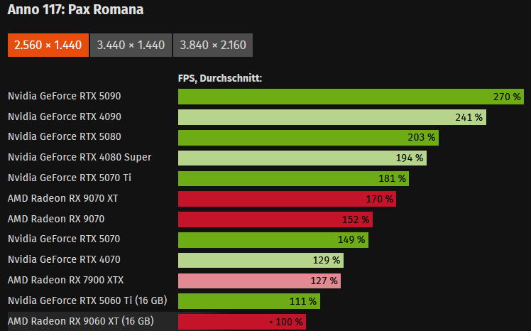

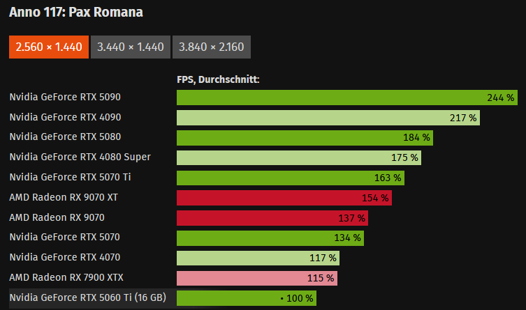

mike557 schrieb:
Das ist mir aktuell zu teuer :)
Du gibst 1900€ aus für 100% der Leistung.
Du könntest 200€ bei der GPU drauf legen für 160% der Leistung.
10% Aufpreis für 60% Mehrleistung... für mich passt die aktuelle Kombination mit der dicken CPU und der "mickrigen" GPU nicht sonderlich.
Eine 9060 XT wäre für Anno nochmal eine schlechtere Wahl...

ansonsten wie gesagt zur 9060 XT 16GB greifen
Grenzwertig. Fragt mich nicht woher ich das weiß.
Die 9060XT packt Anno, aber quasi nur unter Volllast.
War jetzt auch eher als Alternative zur 5060 Ti genannt, ich meine wenn die 9060 Xt am Ende ist wird auch die 5060 Ti nicht mehr viel reißen, bestenfalls würde ich auch sagenn, dass man versuchen sollte noch eine 9070 unter zu bringen, wenn man 500€ für die 5060 Ti eingeplant hat ist man da auch nicht mehr so weit weg auch wenn man hier auch sagen muss, dass die Preise leider seit Jahresbeginn auch bei GPUs angezogen haben.
