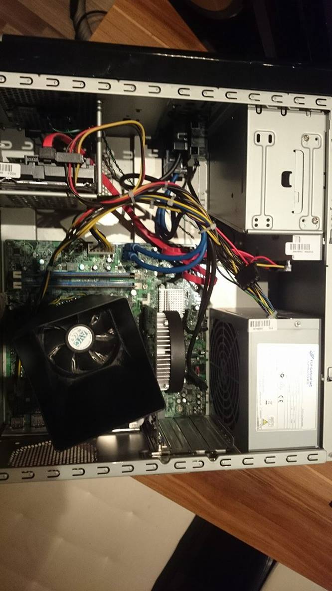

Hallo und zwar habe ich aus einem Aldi PC die nützlichsten Komponenten entnommen (RAM,CPU,HDD) und in einen neuen PC für mich eingebaut.
Jetzt wollen meine Eltern ,dass ich aus den restlichen Teilen(Gehäuse,Netzteil,Mainboard1150)einen PC für sie zusammenstelle.
Sie surfen hauptsächlich und das vielleicht 2-3x wöchentlich.
Jetzt wollte ich um euren Rat fragen.Das Ganze sollte nicht mehr als 150-200 Euro kosten.
Dann wäre es hilfreich die vorhandenen Komponenten mal aufzulisten (namentlich, Typenbezeichnung).
Warum?
Günstigen i3, 4-8GB günstigen Ram sollte das MB abkönnen.
Noch eine günstige SSD dazu, und fertig.
Da das ein FertigPC war ,kenne ich die meisten Komponentennamen nicht.
GPU :GTX 750
Mainboard:Ich denke ,dass es MEDION H81H3-EM2 heißt ,hier noch ein Vorsichtshalber ein Bild 12235704_908209515912052_239156476_o (1).jpg

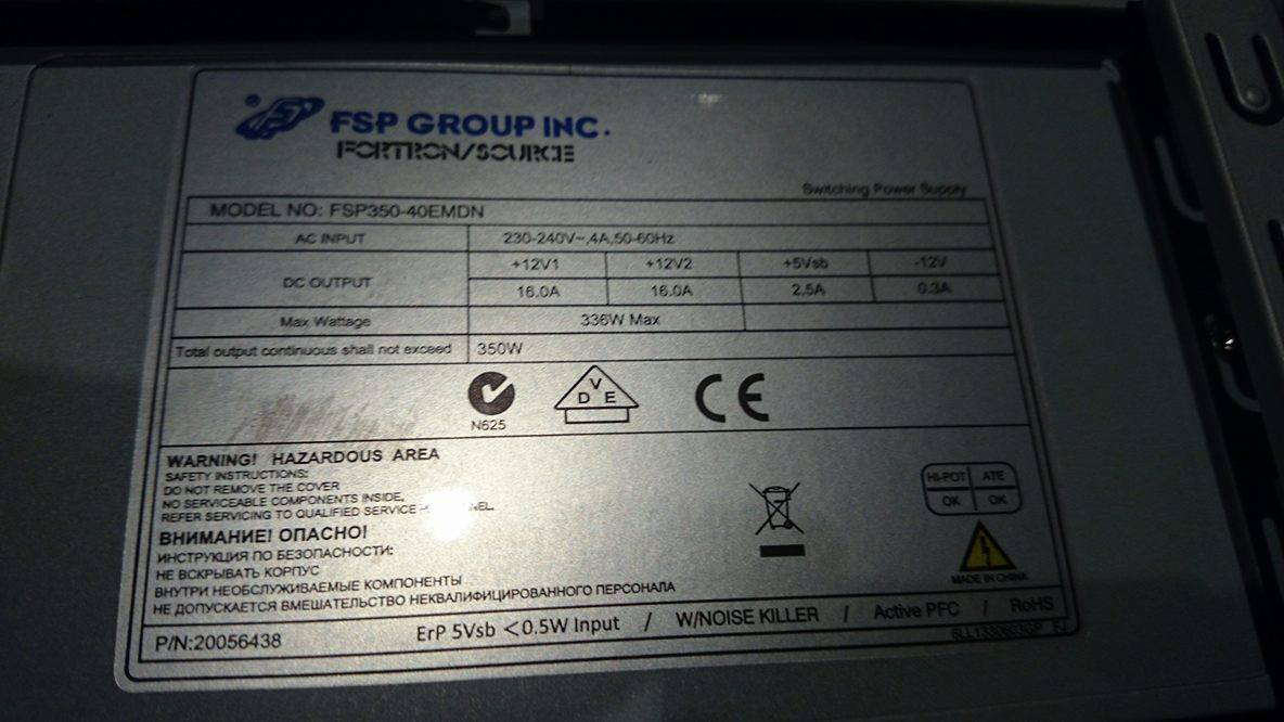

Netzteil neu: System Power 7 300W
RAM: 4 Gb DDR3-1600 (in zwei Modulen)
Prozessor: Celeron oder Pentium
SSD: 250Gb Crucial BX100
GPU weg, verkaufen oder so
Ein 200 Euro Tablet wäre für diesen Verwendungszweck fast schon angebrachter. :D
Also braucht man bei diesen Zwecken (also youtube,artikel auf websiten lesen usw)gar keine GPU ?
Das Netzteil ist doch ok, warum soll er das bessere FSP gegen das billige S7 ersetzen?
Graka verkaufen, ja, i3 4150-4170 holen, je nach Preis/Verfügbarkeit, 8GB RAM und dank dem Erlös der Graka sollte auxh noch ne 250GB SSD drinn sein, fertig.
Für sowas reicht völlig die GPU des Prozessors und man spart dabei sogar Strom ;)
Ist in der CPU "enthalten", zwar keine schneller aber für diese Anforderungen ausreichend.
Wozu ein i3? Man muss nicht immer das ganze Budget aufbrauchen, wenns nicht nötig ist.
Jo die bildet waren noch nicht da als ich den post verfasst hab. Das muss man nicht tauschen. Rest passt aber denke ich.
Auf keinen Fall das Netzteil wechseln. Ein Neues egal welches würde sehr wahrscheinlich sowieso nicht passen. Es gibt wie bei vielen Fertigteil-PCs keinen normalen 20+4-Pin ATX-Anschluss.
gg... Was meinst ist am dem S7 billiger? ;)
Das S7 beruht auch nur auf ner Einstiegsplattpfom von FSP, welche zwar nicht schlecht, aber doch dem hier etwas unterlegen ist ;)

@M6500: Danke! Ich habe mir die Bilder des TE nochmal angesehen. Die inneren technischen Daten zeigen, dass das Netzteil identisch mit dem System Power 350W (S7) ist. (Zumindest das was ich lesen kann.)
Deinem Ebaylink zu urteilen hat das Netzteil auch einen 20+4-Pin ATX-Anschluss. Auf dem Bild des TE sieht das ganz anders aus. Ein PCI-E 6+2 pin für eine GPU ist auch nicht vorhanden.
Aber egal ich wollte eigentlich nur darauf hinaus ,dass das kein schlechteres NT ist. Leider werden die system power gerade durch die Nachfolger S8 abgelöst und die sind preiswerter aber eben auch deutlich billiger gefertigt.

Zum NT wurde ja schon genug gesagt.
